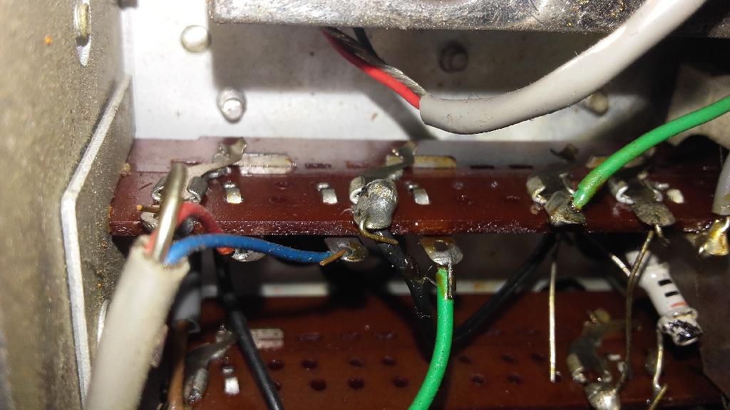

Ce splendide tuner a un défaut que j'ai déjà rencontré sur des claviers Philips : des problèmes de faux contacts. Quand on ''touille'' la touche FM très légérement quand on est en AM, au bout d'un moment, l'AM revient, claire et limpide. Pas de problèmes de tubes, de chimiques, et autres ... C'est donc un problème de relâchement de contacts. Il fallait trouver où. Le circuit de commutation FM est concerné.
Les circonstances ? Eh bien je pense pouvoir dire que nos prédécesseurs sur ces machines étaient surtout fans de FM pour le son et la nouveauté d'une telle fidélité et l'utilisaient bien avant l'AM d'où une certaine usure des contacts. Vous me direz, ça peut être aussi le contraire Pour ma part, j'ai mis la dose de KF (je sais ... sacrilège, mais dans ce cas précis, ça marche) et j'ai gratté les contacts avec la pointe de mon tournevis. (voir photo)
Ainsi, l'AM réapparait 8 fois sur 10, et sinon, il faut touiller un peu la touche FM. Oui, j'admets que ce n'est pas très scientifique, mais on se débrouille comme on peut. Et ça vaut le coup, je viens de capter Radio Havana Cuba en ondes courtes avec un simple morceau de fil, sans parler du foisonnement nocturne des ondes moyennes, surtout hispano-italo-anglaise, (que voulez vous, les Français n'en ont plus voulu), ainsi que Alger Chaine III en grandes ondes presque aussi bien que RTL ... Ca valait bien un grattage et un coup de bombe !

Alors tout va bien, c'était bien des mauvais contacts ...

En fait il ne faut surtout pas gratter les contacts avec un tournevis ou tout autre objet métallique dur.
En faisant cela vous enlevez encore un peu plus la fine couche d'argent qui est déjà usée, il faut se limiter a actionner de nombreuses fois chaque touche et mettre simultanément du spray à contacts mais pas n'importe lequel j'utilise le Kontakt WL car il nettouye et ne laisse pas de dépôts gras où la poussière peut venir se coller à nouveau.
HLJ.
Sujet : Tuner Philips A5X83A Nouveau | De Adams Le 14-08-2019 à 16:13 sta |
En cas de contacts très encrassés, on peut, simultanément avec l'utilisation d'un produit adapté comme proposé par HLJ, passer un papier entre les contacts.
