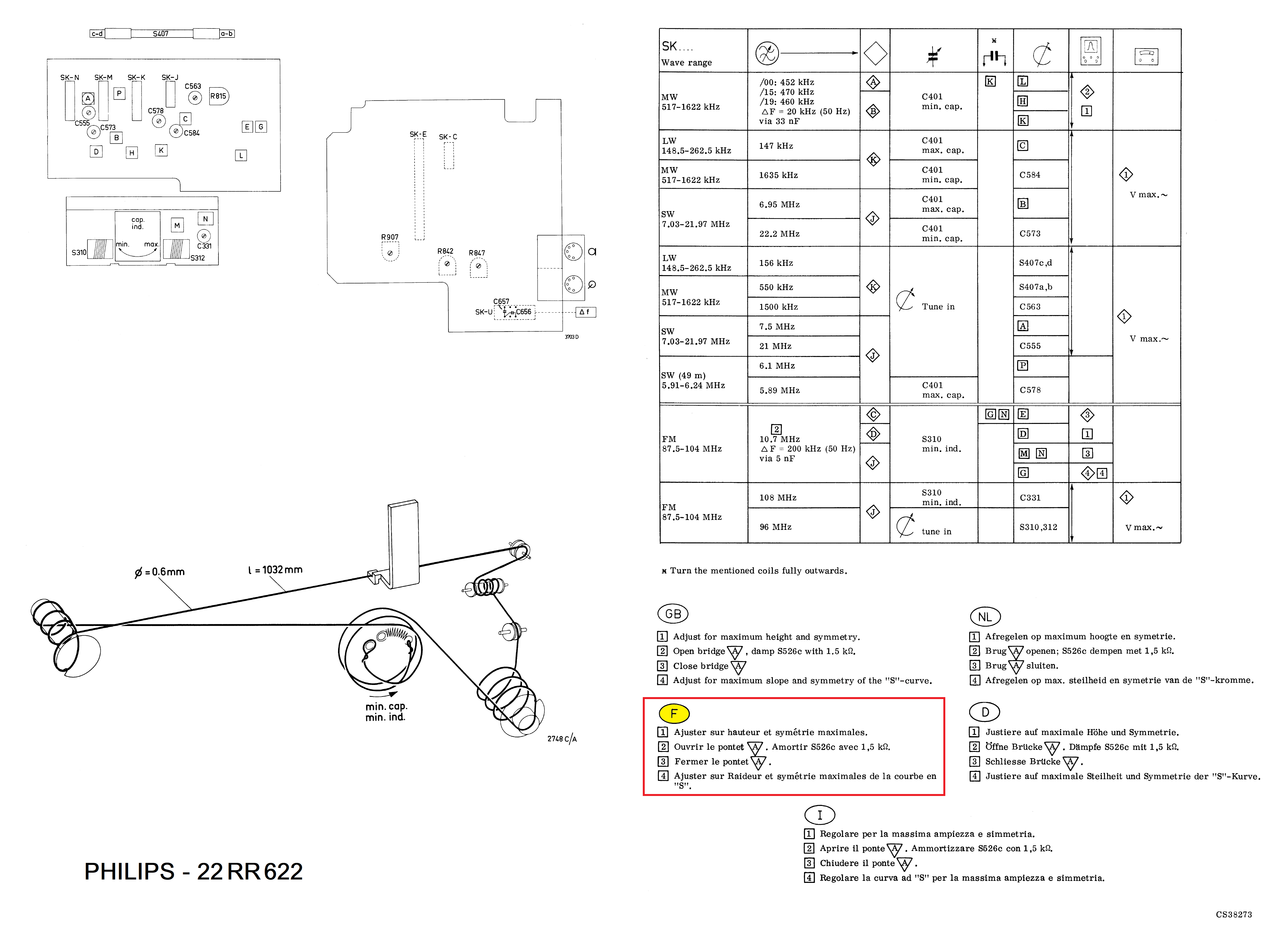

Sujet : Pillips 22EE622 ??? Nouveau | De Schoser Le 16-08-2019 à 12:03 cms |
| ![](tr.gif) |
"Pour le réalignement, que me conseilles-tu de faire?"
Voir la Doc Tech, page 6, toute la procédure Alignement ! (ci-joint)

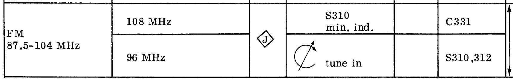

Sujet : Pillips 22 RR 622 ??? Nouveau | De F6FLC Le 18-08-2019 à 20:29 sta |
d'après la doc jointe, C-331 agit sur l'oscillateur local de la bande FM
plus côté 108 que côté 88
quelques petits degrés et ce sera en face
évidemment, on ne touche pas la FI, qui n'est pas sur 455 kHz mais sur 10,7 MHz
Sujet : Pillips 22 RR 622 ??? Nouveau | De F6FLC Le 18-08-2019 à 20:30 sta |
Cliquer sur l'image de droite, qui est une capture d'un bout de la page de Schoser
