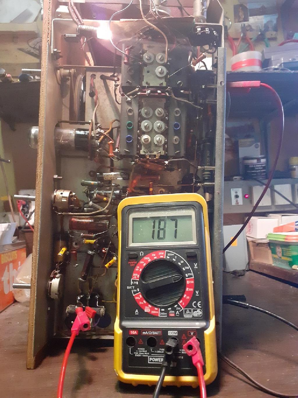

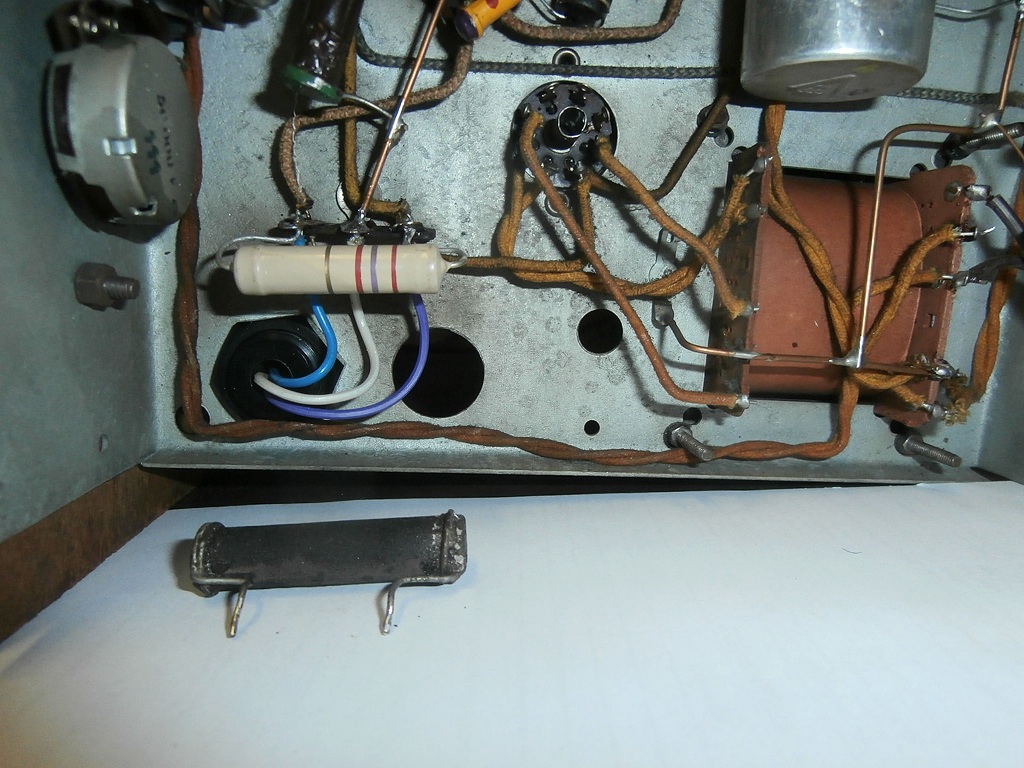

Le poste fonctionne. Cependant, la grosse résistance ballast entre les 2 capas de filtrage avait bien chauffé, ses embouts, de couleur verte, se sont effrités. Pour le corps, je ne sais pas, sans doute rouge. Bref, cette résistance fait 3,6k . La tension continue d'entrée est de 290v, en sortie 187v. Ça fait presque 100v entre bornes.
Est-ce que sa valeur, après son coup de chaud, ne serait pas trop élevée ?
Sur un autre schéma Amplix vu aux archives, cette résistance serait de 3,2k , mais plus récent, et un autre jeu de tubes.
Pensez-vous qu'il me faut changer cette résistance et quelle valeur à lui mettre ?

Comme j'ai appris par ce forum que ces résistances de type agglomérat augmentaient de valeur dans le temps, je me disais qu'elle n'avait plus la bonne valeur, mais sans schéma, c'est difficile. Comme son bout était vert, je penche pour une 2500 . Mais si c'est une 3500 , alors je laisse dans l'état puisque j'ai mesuré 3600 . Mais du coup je vais augmenter son courant, donc ce n'est pas le bon plan.![](s11.gif)

F6cer, j'ai remplacé cette résistance inconnue par une de 2700 moderne, et de puissance 4W ou 6W (en tout cas même taille). En entrée, j'ai 276v, en sortie 199 à 200v, soit un courant de 28mA et une puissance dissipée de 2,25W (elle chauffe !). Ça fonctionne toujours, mais est-ce ce que voulaient les ingénieurs d'Amplix...
Pascal, oui, j'ai contrôlé pas mal de résistances, les valeurs se tiennent pas rapport à leur ancienneté. Je laisse donc en l'état, mais c'est pour la grosse résistance que je ne sais pas .

Finalement, j'ai remonté l'ancienne résistance puisque l'ensemble consomme toujours 28 mA.
Je préfère avoir une tension anodique la + élevée pour le tube final EL41, c'est plus conforme à l'état original. Si jamais je trouve le schéma original de ce poste, je pourrais mettre la bonne valeur à cette résistance.
