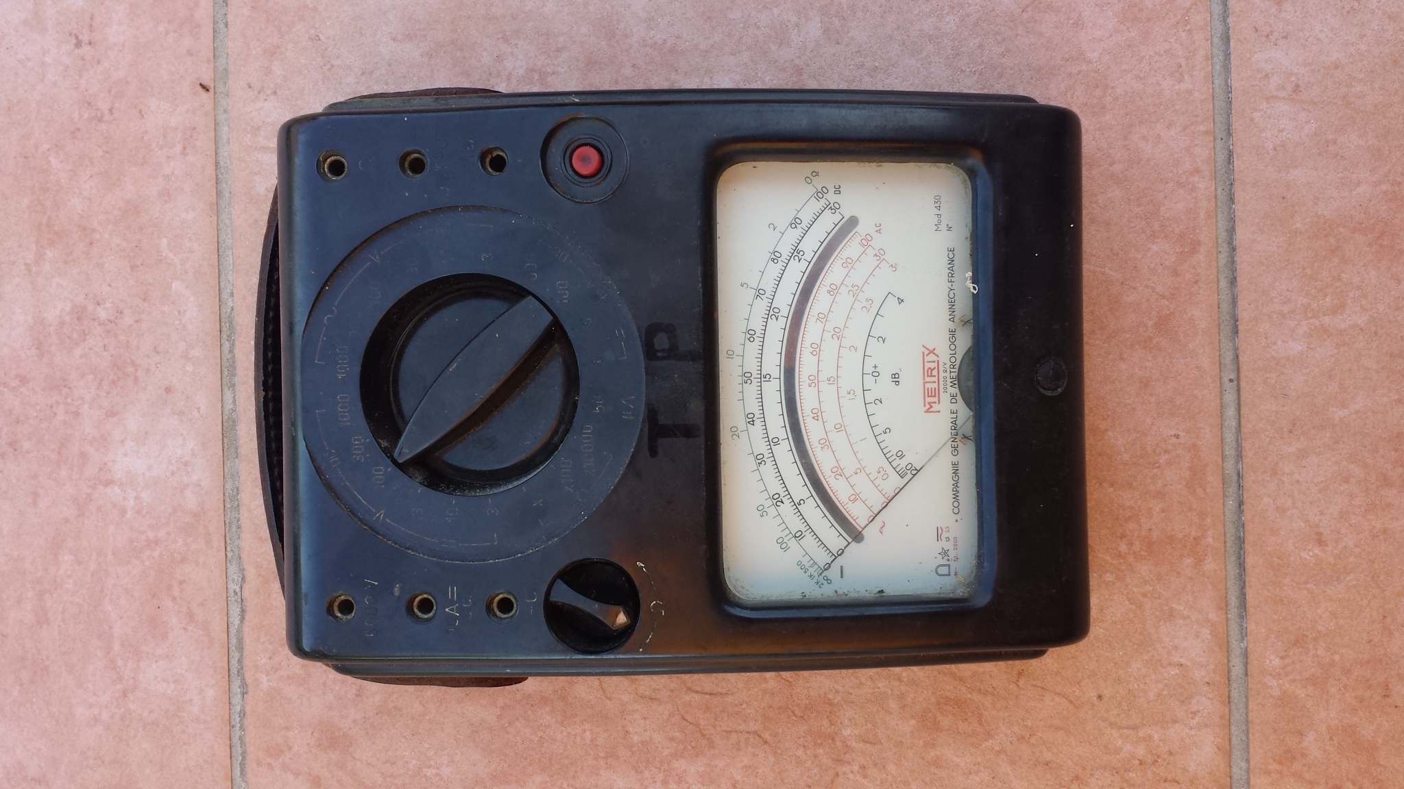

J'ai acheté récemment sur une brocante un multimètre METRIX 430 en bon état, un peu sale à l'extérieur mais impeccable à l'intérieur.
J'aimerai faire une révision complète.
Ma question : comment démonter le commutateur de gamme afin de nettoyer les contacts ?
Après quelques tests de mesure de tension DC, il fonctionne bien, mais j'ai remarqué qu'il indique environ 1/2 v en deçà de la valeur réelle.
Merci d'avance de votre aide

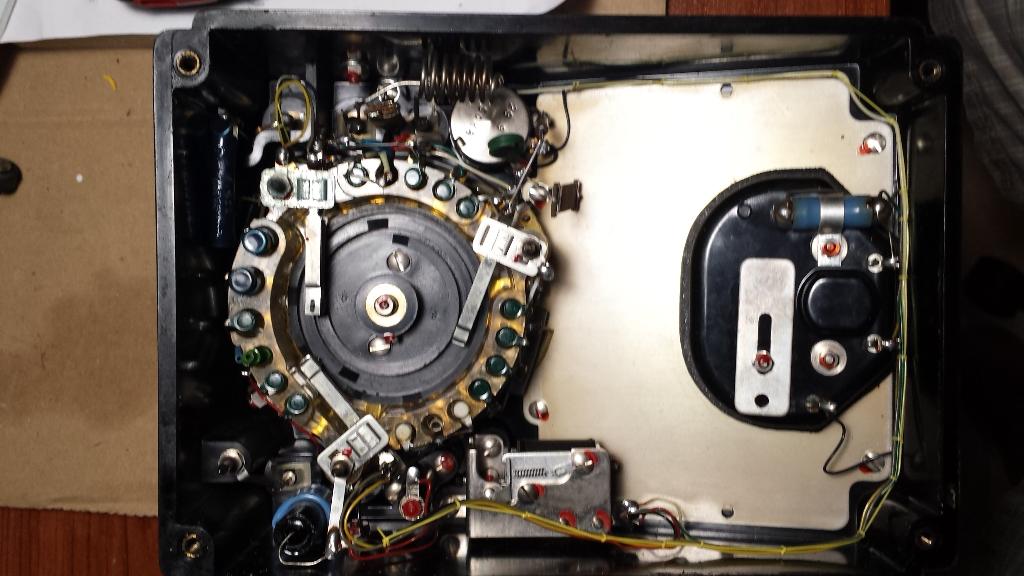

En effet je n'ai rien trouvé sur le net, aucune procédure de démontage. Rien de rien! Je vais donc essayer de projeter un peu de produit KF F2 sur les contacts du commutateur de gamme. J'aurai aimé aussi nettoyer le dessous de la vitre et le miroir parallaxe, le galvanomètre est démontable +/- facilement, mais vu la fragilité de ce dernier, je vais suivre vos conseils et ne rien démonter. Il restera dans son jus !! Son n° de série est le 9012, donc un des premiers 10 000 fabriqués je pense.
En résumé l'entretien consistera en :
Nettoyage au produit KF des contacts du commutateur de gamme
Nettoyage de la bakélite extérieure et de la vitre
Nettoyage des contacts et du logement des piles
Nettoyage des contacts du fusible se trouvant sous la borne +

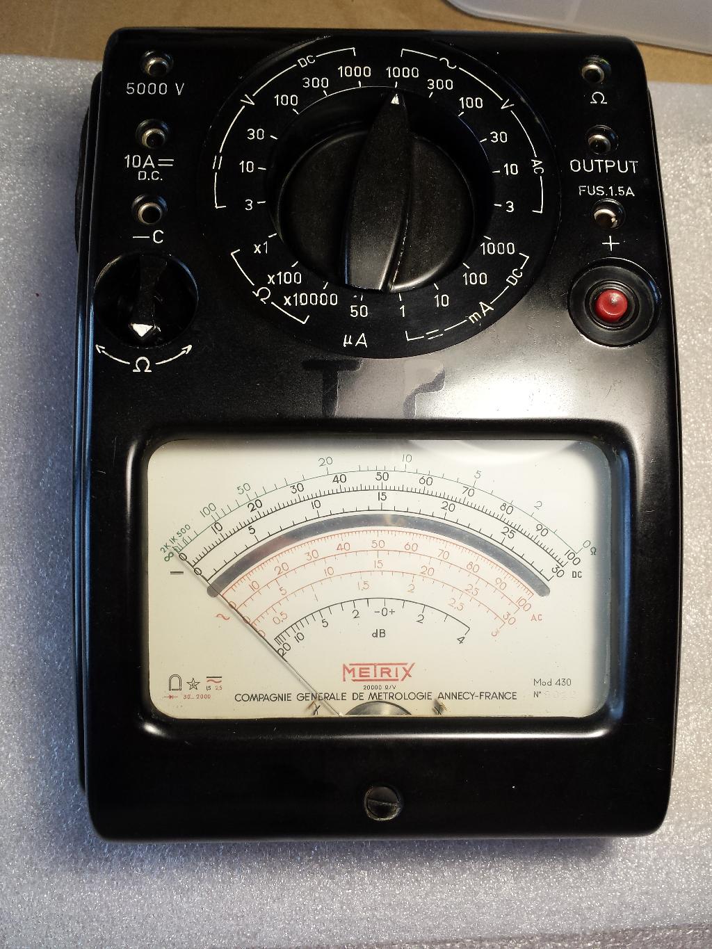

Sujet : Aide révision MERTIX 430 Nouveau | De Gaëtan Le 01-09-2019 à 19:38 cms |
La restauration est terminée, grâce à vos conseils :
Nettoyage complet
Remplacement du condensateur C4 par un neuf
Polissage de la bakélite et des têtes de vis + limage des bavures laissées par des dérapages de tournevis ( je sais ça ne sert à rien de polir les vis mais j'aime bien ca fait plus joli)
Restauration du marquage, merci à Pascal pour son conseil, j'ai appliqué et le résultat est impeccable
Nettoyage de la poignée en cuir avec une crème nourissante pour le cuir
Réetalonnage en réglant le shunt magnétique qui se trouve sur le cadre mobile.

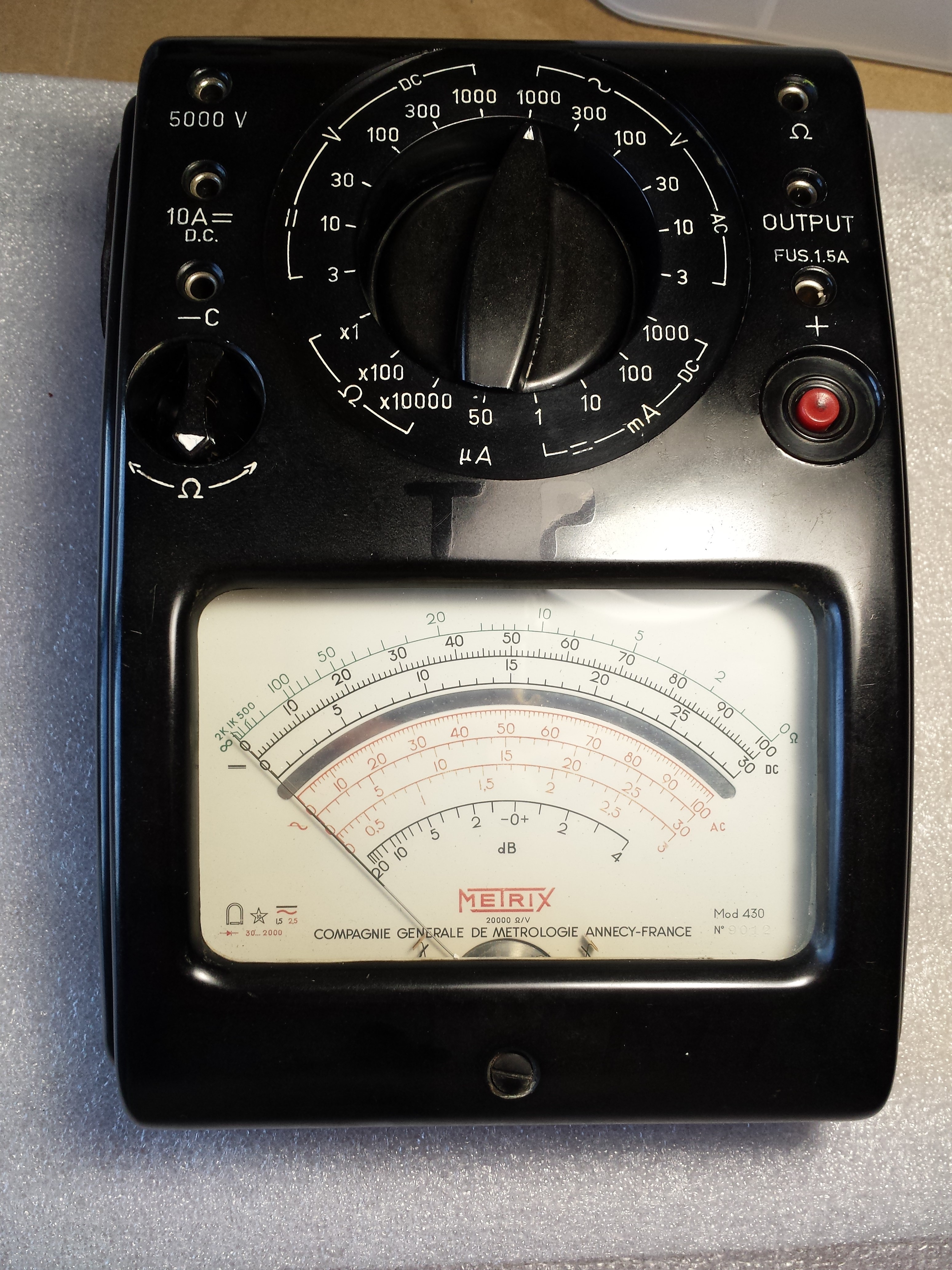

| De Gaëtan Le 01-09-2019 à 19:40 cms |
Voici la photo de la restauration terminée
