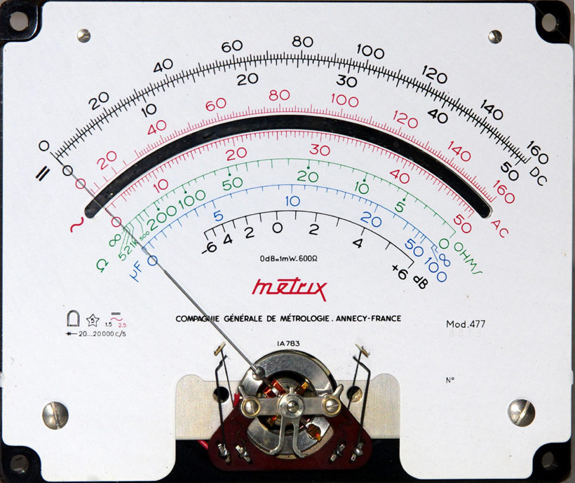

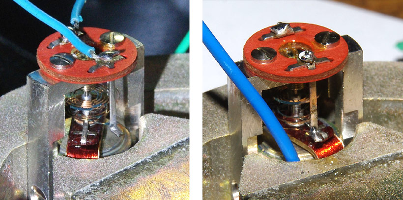

Juste pour la curiosité (perso je n'avais jamais rencontré) : le cadre du galva avec prise médiane, ce qui nécessite 3 ressorts spiraux pour l'alimenter.
Je suppose que l'intérêt est de n'avoir que 2 diodes pour le redressement des calibres alternatifs, ce qui permet de descendre jusqu'au calibre 1,6V.
Sur celui ci, un spiral cassé au niveau de la soudure. L'appareil n'indiquait que la moitié de la tension. Sauvé miraculeusement après une opération sous microscope

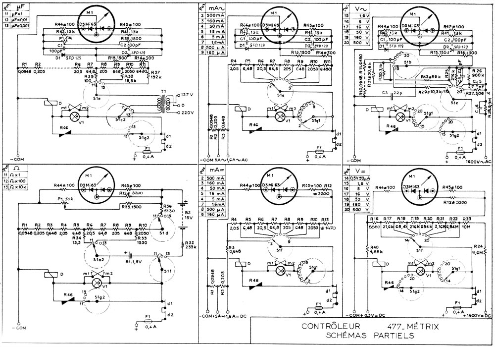

Il me semble que le Metrix MX205 / MT215 à le même type de galva .
Le schéma est dans les archives du forum .

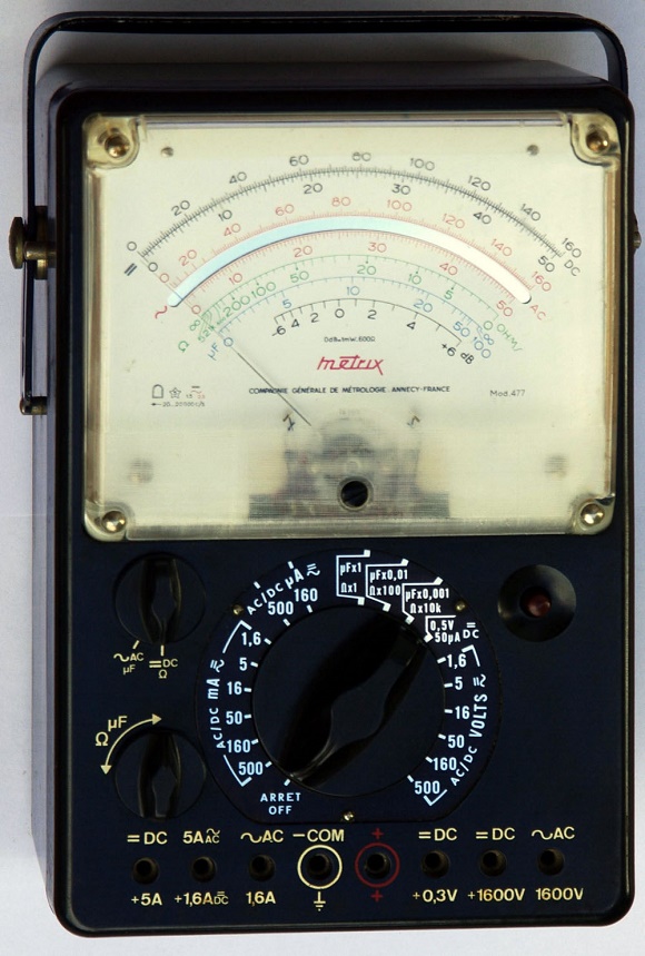

Cet appareil, peu diffusé, devait être intéressant à l’époque pour relever les courbes de réponse en dB des amplis BF.
- Les calibres se succèdent par saut exact de 10 dB :… 5 V - 15,8 V(poussé à 16V), 50 V, 158V (poussé à160V)…
- Les calibres alternatifs sont compensés en fréquence de 20 Hz à 20 kHz
- Les calibres 1,6, 5 et 16 V ont leur propre résistance de tarage pour conserver la cohérence avec l’échelle dB quand on change de calibre.
A l’époque ou les calculatrices n’existaient pas (le bon temps des règles à calcul et des table de logs) cela devait être appréciable.
