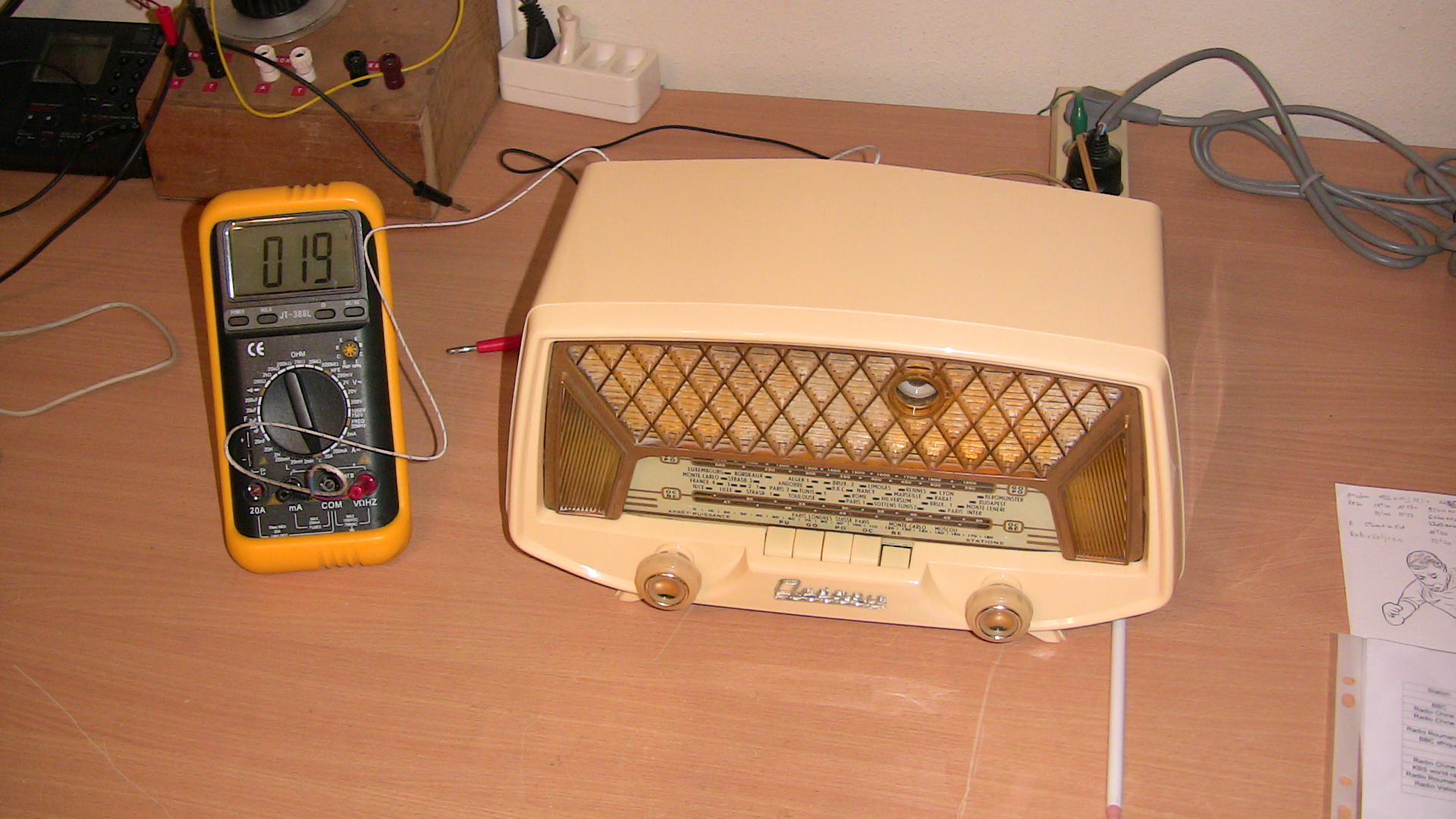

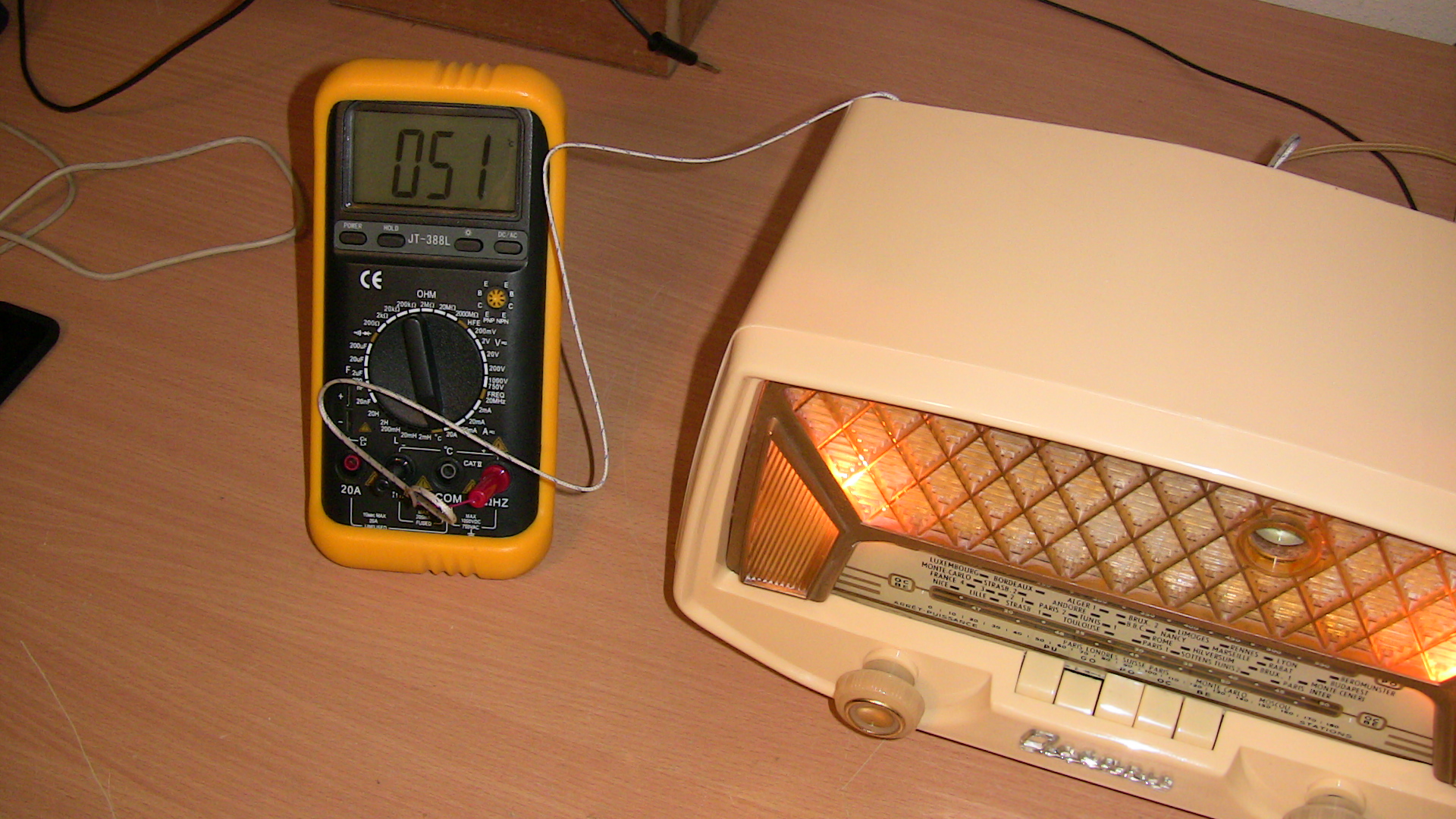

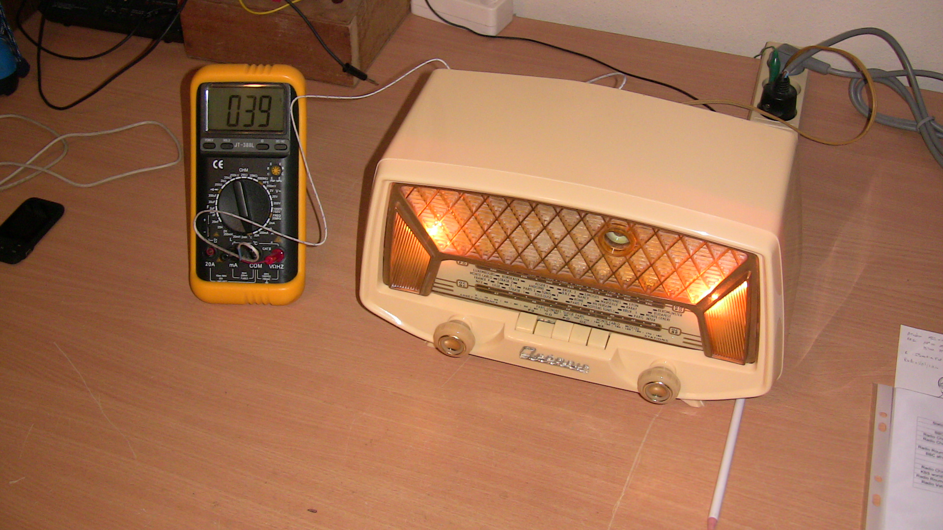

Une petite expérience, pour tester la chaleur à l’intérieur d’un Océanic pirate.
Photos prises à température ambiante, au bout de 15 minutes de fonctionnement et 70 minutes de fonctionnement…

Et après, on s'étonne que la matière plastique vieillisse mal
Sujet : Un pirate, ça chauffe ! Nouveau | De Dominique Le 06-09-2019 à 17:13 sta |
Effectivement, j'ai deux postes de ce type dont la caisse est légèrement déformée au même endroit.
Dominique
Sujet : Un pirate, ça chauffe ! Nouveau | De f6cer Le 07-09-2019 à 16:24 sta |
Tant que vous ne dépassez pas 50 ou 60° ça n’a rien d’exceptionnel

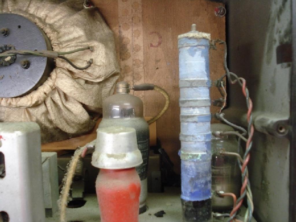

Heureusement que ce poste a un transfo ou auto transfo car certaines résistances chutrices auraient fait carrément fait fondre le plastique et je pense que ce genre de résistances ne devaient plus êtres utilisées quand le plastique a remplacé la bakélite.

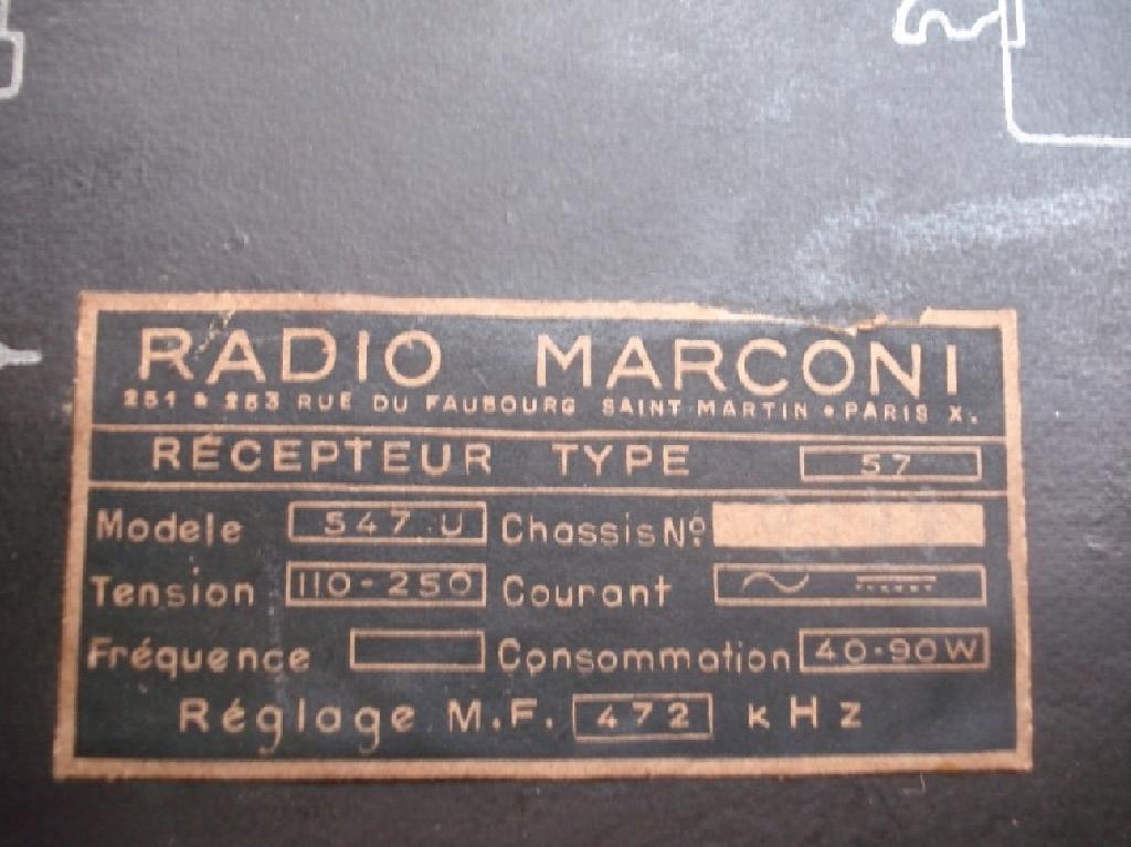

Dans ma collection,le record de chaleur ambiante doit être détenu par ce Marconi en bakélite qui sur 220 V a une conso de 90 Watt avec une dissipation d'au moins 60W dans la résistance chutrice.

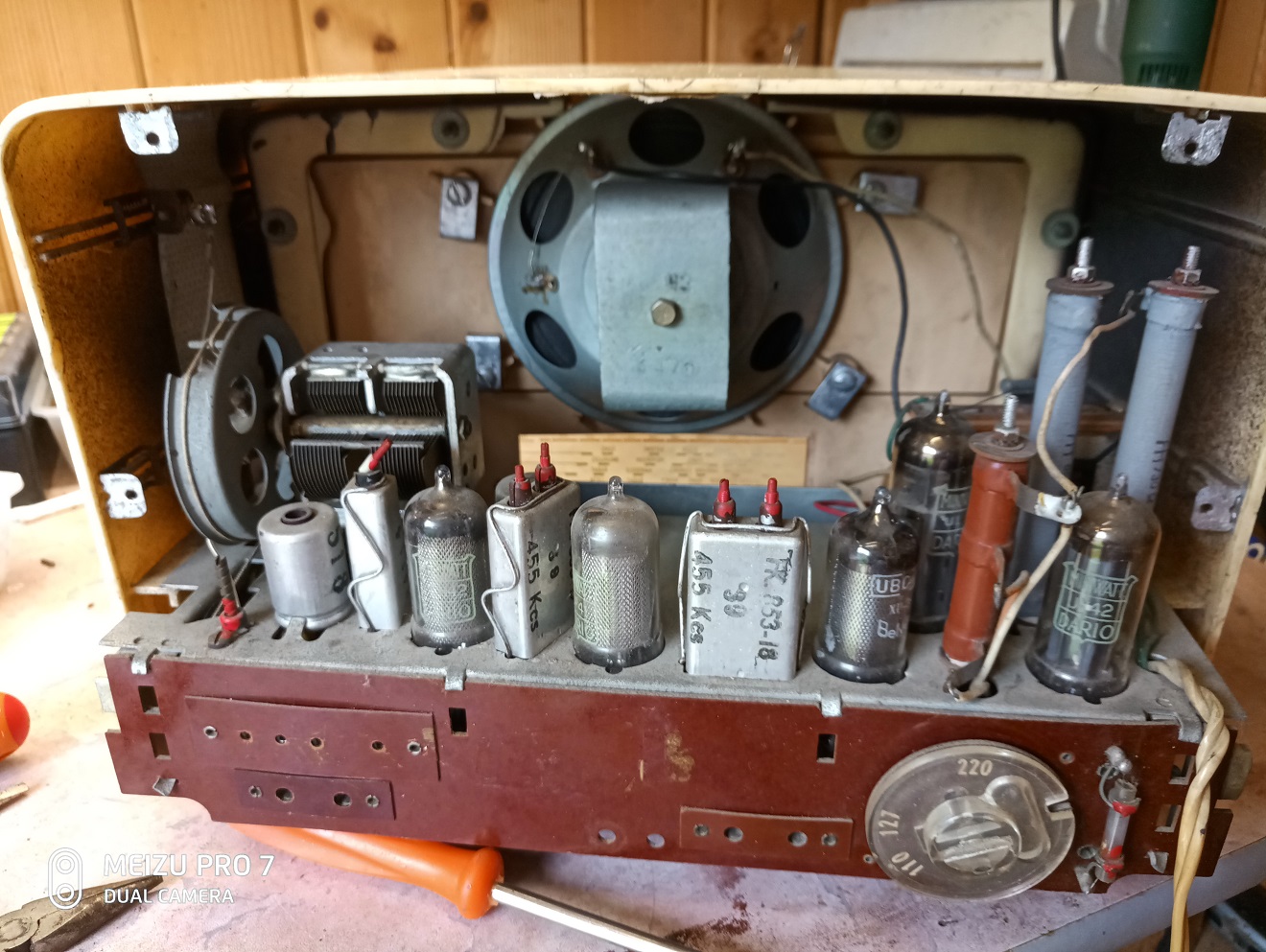

Sujet : Un pirate, ça chauffe ! Nouveau | De JMW62 Le 14-09-2019 à 17:37 sta |
J'ai un Radiola RA 265 U qui est une belle petite chaufferette aussi, ses trois grosses résistances de puissance et ses lampes séries U...
