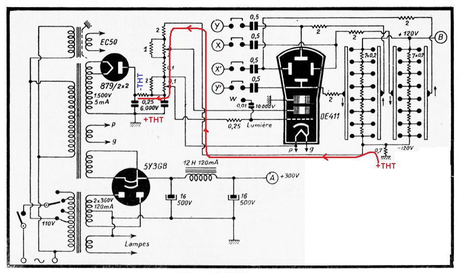

J aimerais bien realiser un oscillo a lampes (c est pour le plaisir de faire et d apprendre ... au risque de prendre quelques bourres !)
Je suis tombe sur le schema de Toute la radio numero 130 (novembre 1948) qui est dans les archives .... et miracle je comprends a peu pres le schema ... sauf l alim HT. Qui pourrait m expliquer comment marche le filtrage... ou me dire s il y a une erreur dans ce schema.

Le point commun des deux condensateurs de 0,25µF de la partie THT entourée en rouge est à relier à la masse.
La valve 2X2 est branchée de manière à générer un tension négative de 2000V sur ces deux condensateurs.

J avais cru comprendre que le + Haute tension est relie la masse, de même que l anode du tube, et que la cathode se trouve ainsi negative par rapport a la masse et la grille encore plus negative. Si on relie le point commun des deux condos a la masse comment fonctionne la chaine de resistances pour generer les tensions des differents organes du tube ? j avoue que je comprends pas bien

Le trajet du courant de l'alim THT qui explique la répartition des tensions dans le pont de résistances. ->

un grand merci pour vos explications
je vous ai compris !
