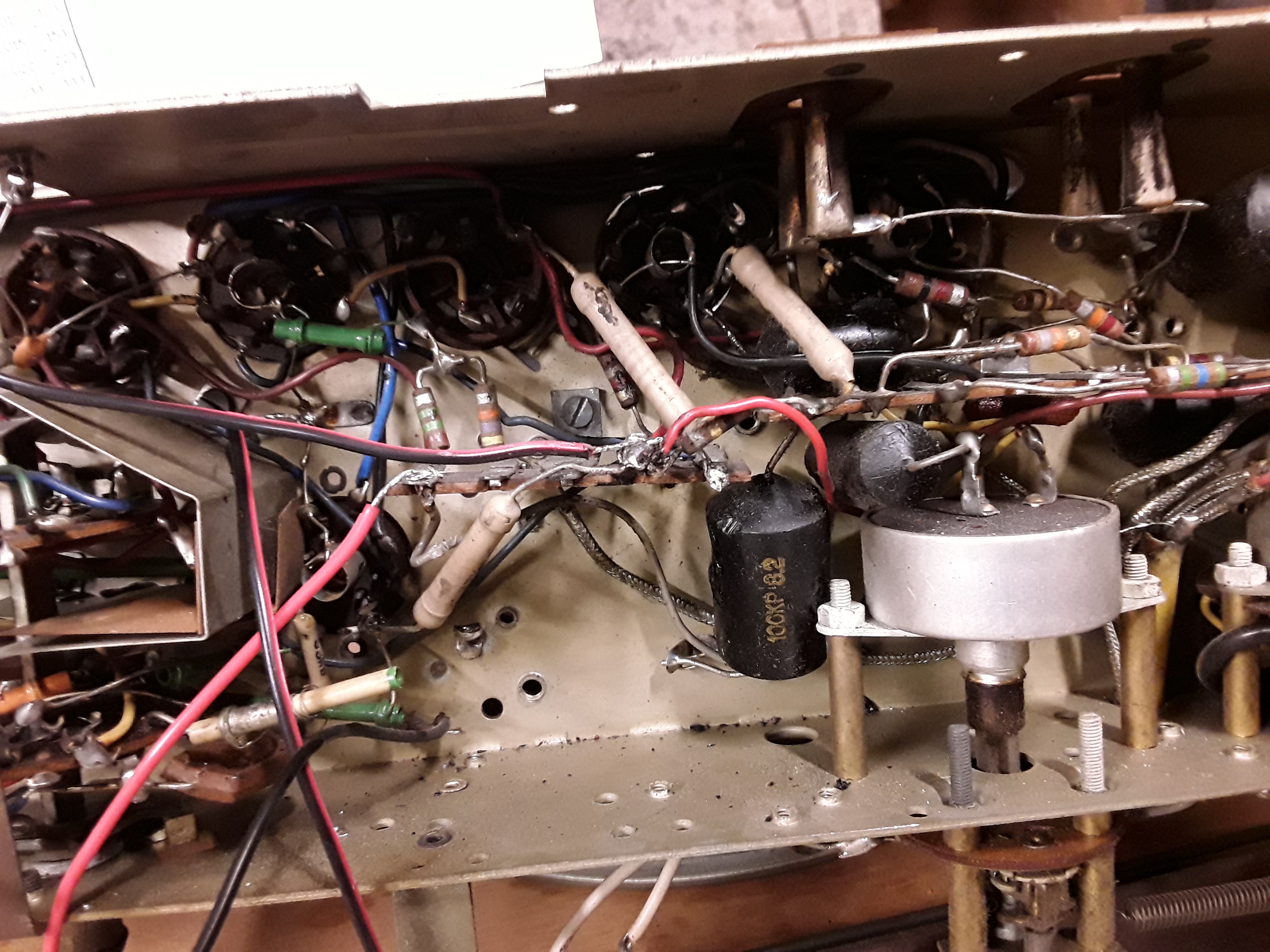

Encore perdu avec un vieux condo
Quelle est la valeur du gros condo noir ?

à mon avis 100KPF (ou 0,1 MF )

C'est pourtant marqué dessus = 100 KP = 100 000 pf = 100 nf = 0.1 µf

C'est un poste Philips (ou d'une marque du groupe Philips) et pour les Philips vous trouvez soit dans la section ''archives'' de ce site, soit sur doctsf.com la documentation technique complète avec le croquis d'implantation des composants sous le châssis où vous pourrez identifier ce condensateur et trouver sa valeur dans la liste des pièces détachées.
Mais si vous ne voulez pas faire tout cela, ce condensateur noté 100KP est je pense un condensateur de 100 nF ou 0,1 μF, il faut utiliser un condensateur de 630 V si vous désirez le remplacer.
