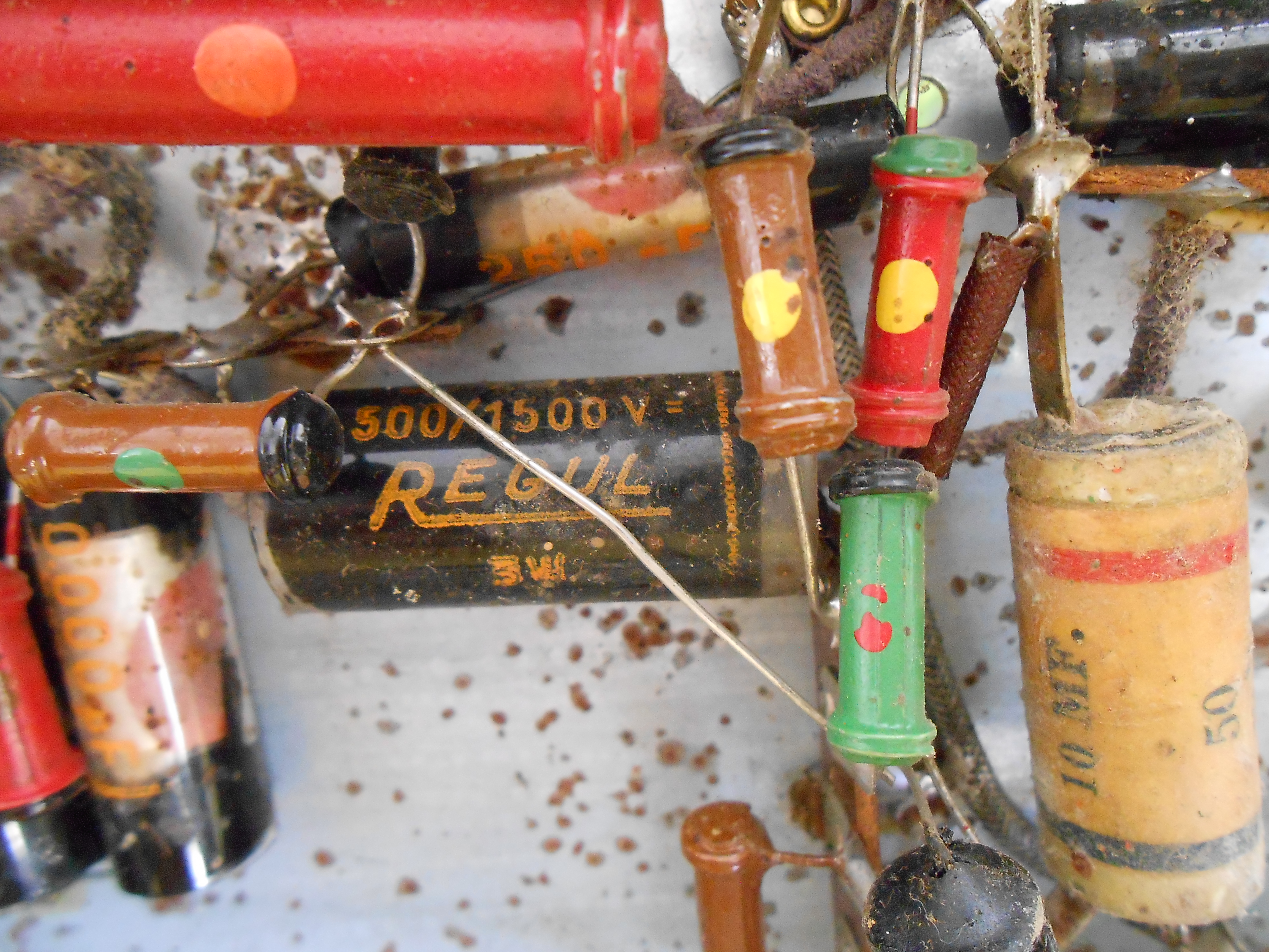

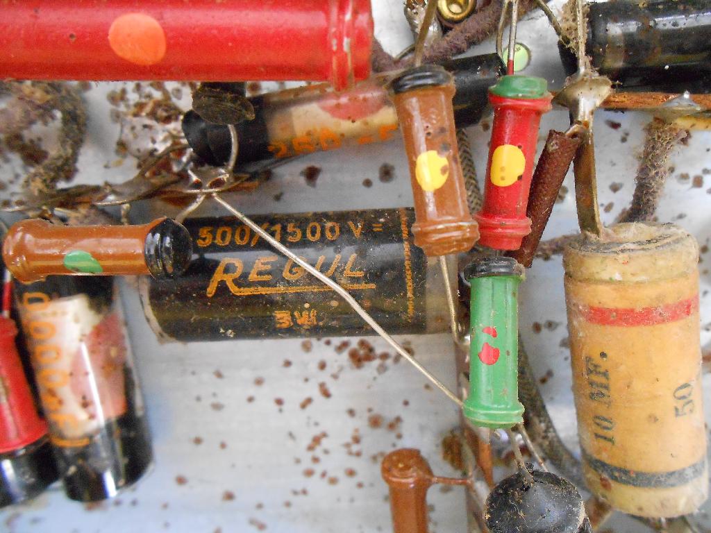

    bonjour ! je ne sais pas si ce condensateur avec un anneau bleu et un anneau rouge (photo jointe) est chimique ou pas ! c'est peut être évident pour certains mais je suis débutant dans la réparation de tsf ! merci d'avance et à bientôt !
Sujet : condensateur sur océanic frégate Nouveau De RETRO25  Le 30-09-2019 à 19:17 sta
    bsr
    a priori c'est un condo électrochimique 10 microfarads - 50 v positif anneau rouge
    bonne soirée
Sujet : condensateur sur océanic frégate Nouveau De michel87  Le 30-09-2019 à 20:28 sta
    Je suis de l'avis de RETRO25, et le remplacement s'impose.
    Quand les chimiques commencent à '' friser'' comme celui-ci, ils sont définitivement secs.
    Et puis les autres ''goudron'' sont à suspecter aussi

    bonsoir et merci pour vos messages ! j'avais peur de faire une c....! j'ai prévu de changer les autres aussi ! j'y vais tout doux , sans schéma , il vaut mieux prendre un peu de temps pour noter les connexions sur un croquis ! les photos sont parfois trompeuses avec des composants qui se disputent la place ! je vous tiens au courant de la suite des travaux ! et merci pour votre rapidité ! à bientôt !
Sujet : condensateur sur océanic frégate Nouveau De FOXPAT54  Le 01-10-2019 à 05:21 sta
    En fait les condensateurs ''goudron'' sont plus connus sous le terme''papier'';le brai ou goudron ne servant que d'enveloppe de maintien au papier enroulé et paradoxalement on dit que ces condensateurs dont le papier doit être effectivement bien sec, sont ''fuitards''.
    Vous avez tout à fait raison d'y aller tout doux surtout sans schéma et d'ailleurs il y a un dicton à ce sujet:''Chez Réela il n'y a pas de schéma''.

Sujet : condensateur sur océanic frégate Nouveau De caseveck  Le 01-10-2019 à 06:19 sta
    comme ceux qui vous ont déjà répondu si vous n'avez pas d'appareil pour controler les condos vaux mieux les changer,vu l'etat de l'interieur du poste et les résistance il ne doit etre de premiere jeunesse,allez y doucement t bon courage

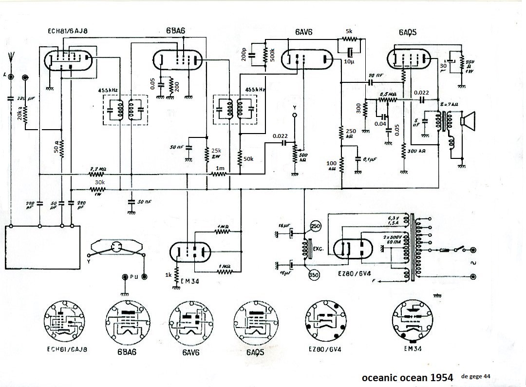

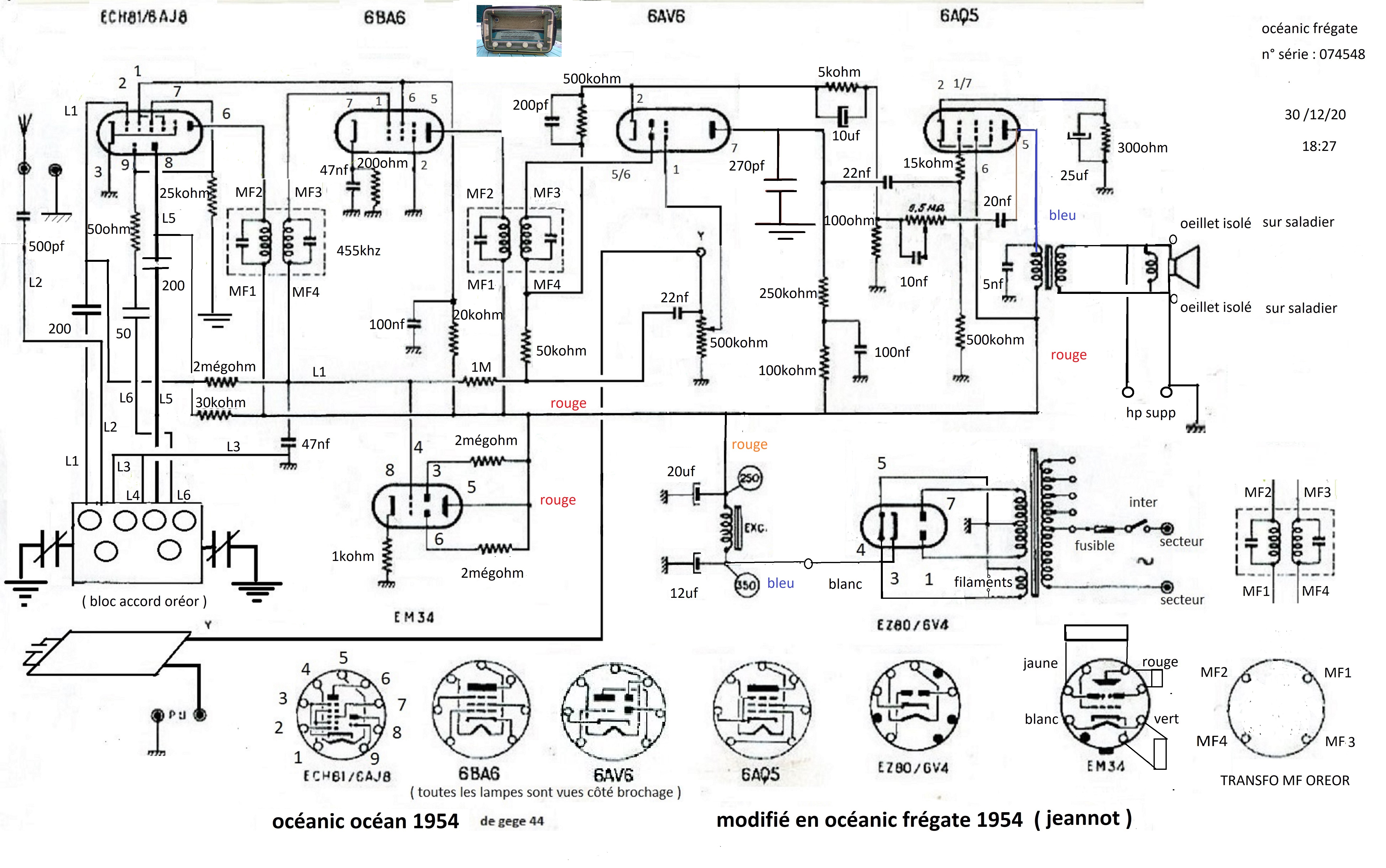

Sujet : condensateur sur océanic frégate Nouveau De bozec  Le 01-10-2019 à 08:10 sta
    comme schéma de base ,on peux utiliser le schéma de l'océanic océan qui a le même jeu de tubes ECH81, 6BA6, 6AV6, 6AQ5, EZ80, et EM34
    schéma en pièce jointe
    cordialement Bozec

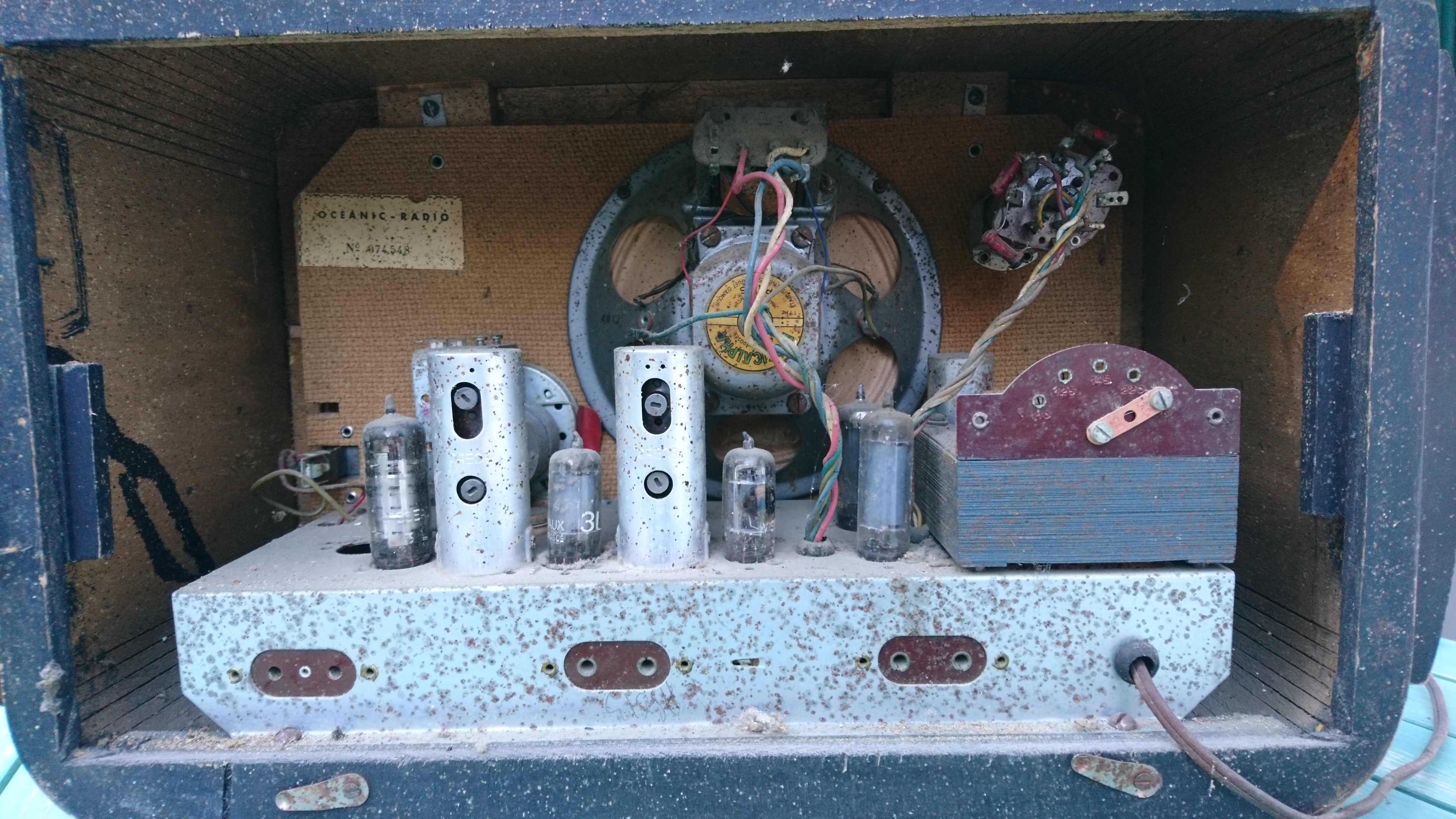

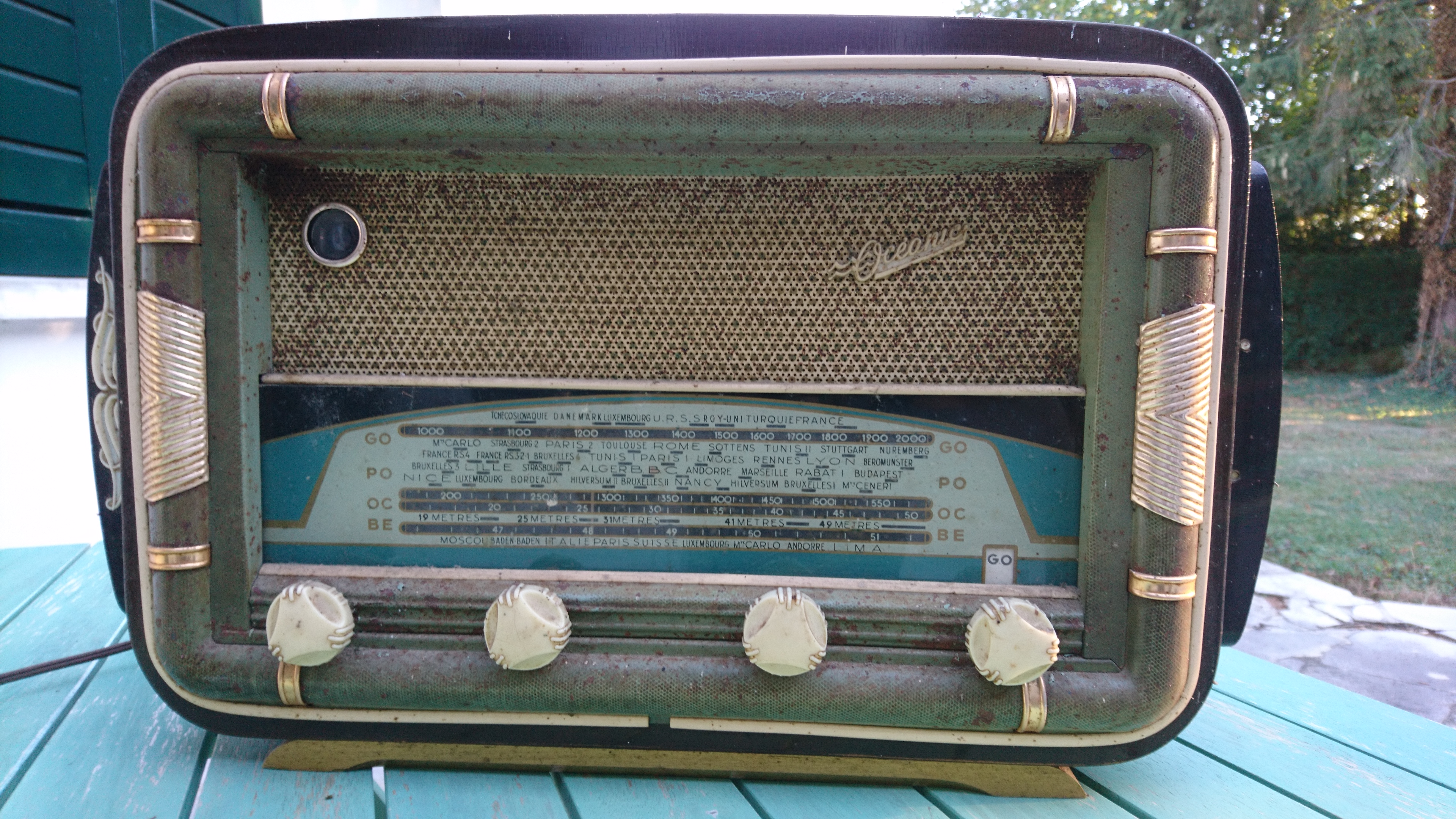

    j'oubliais ! voilà une photo du poste ! il est en assez bon état ! bonne soirée !
Sujet : condensateur sur océanic frégate Nouveau De HLJ  Le 01-10-2019 à 23:41 sta
    Utillisez des condensateurs à film polyester AXIAUX et pas des condensateurs radiaux pour circuit imprimé (c'est du plus mauvais aspect visuel dans un châssis câblé), prenez des 630 volts.
Sujet : condensateur sur océanic frégate Nouveau De RETRO25  Le 02-10-2019 à 15:10 sta
    tout à fait d'accord avec la remarque de HLJ .
    les condos radiaux ne sont pas aisés à caser proprement sous un chassis métallique et leurs pattes fines sont souvent source de court-circuit en cas de torsion !

    Elle a pris un peu la rouille cette Frégate;je pense que certains éléments qui n'aiment pas du tout l'humidité comme par exemple le transformateur de sortie BF on été testés.
    Par ailleurs,je croyais que ces boutons blancs n'étaient pas d'origine mais il existe bien un modèle avec ces étranges boutons. Il existe d'ailleurs plusieurs présentations différentes de Frégates qui étaient certainement décorées en fonction du stock de pièces détachées disponibles;on retrouve également ces variantes dans le montage du châssis d'une même série qui était souvent légèrement modifié en fonction aussi du stock de composants disponibles;le Surcouf en est également un bel exemple.

    bonjour à tous ! je suis à nouveau sur mon poste tsf , en fait je voulais dessiner le schéma pour mieux comprendre , mais n'étant pas assez précis dans mon dessin qui devenait illisible , j'ai laissé tomber!
    j'ai ensuite essayé avec un logiciel ( easyeda ) , mais là aussi je ne suis pas un virtuose !
    finalement j'ai juste perdu du temps , mais c'est pas grave ! je vais suivre votre méthode , le poste a une prise pu , je vais bidouiller pour envoyer un signal , j'ai une platine disque , je vais bien voir , je vous tiens au courant ! merci pour tout et désolé pour mes réponses tardives !

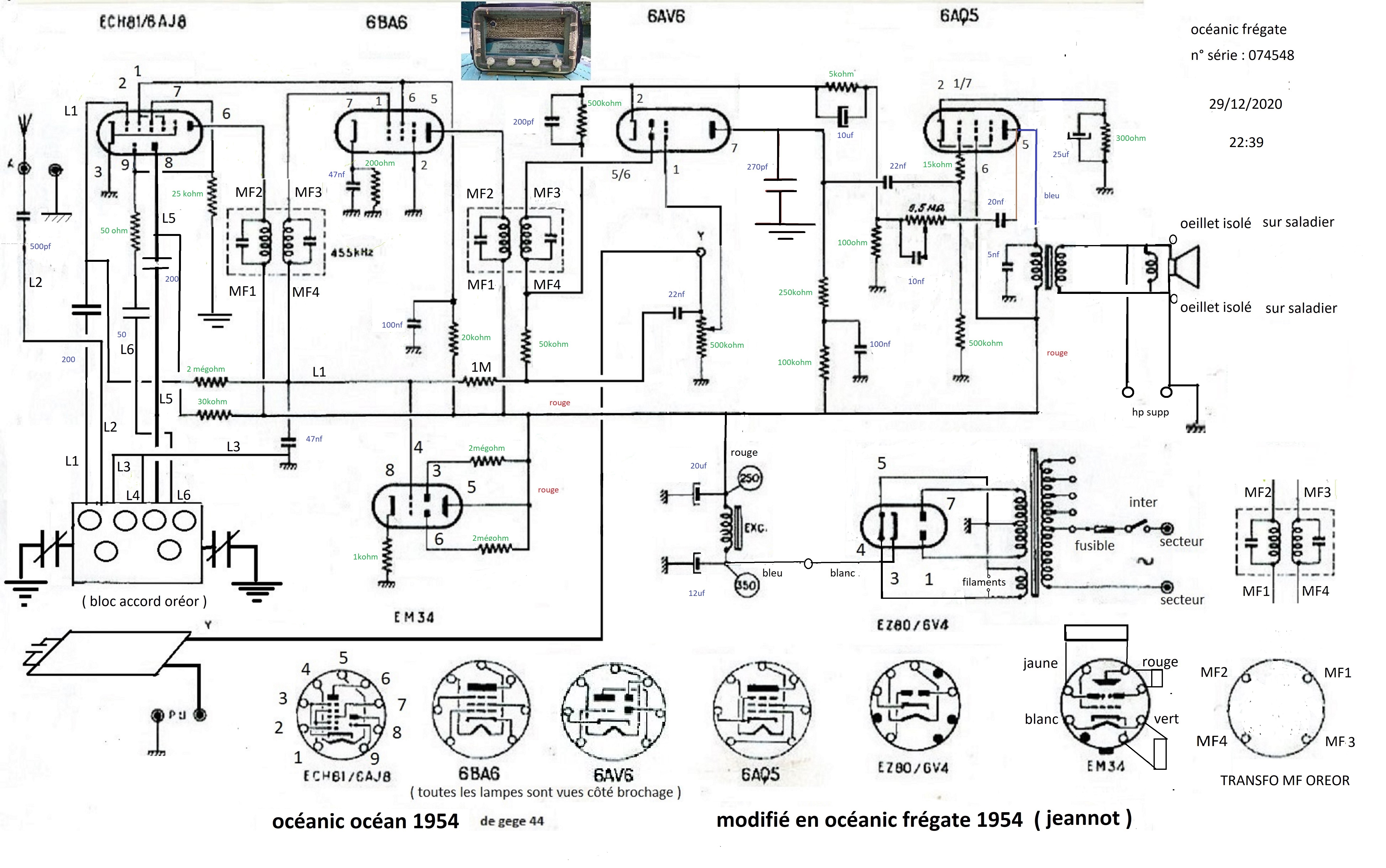

Sujet : condensateur sur océanic frégate Nouveau De pierre jean  Le 29-12-2020 à 23:18 sta
    bonjour tout le monde ,
    mon appareil fonctionne et j'ai modifié un schéma existant déjà pour faire le mien ,
    en modifiant toutes les parties qui devait l'être pour coller aux particularités du frégate.
    ça m'a pris un temps fou ! j'ai mis les valeurs trouvées sur les composants de mon poste .
    je pense que toutes les valeurs sont bonnes , j'ai vérifié 3 fois !
    je l'ai mis en pièce jointe si ça peut servir à quelqu'un !
    il peut sans doute être amélioré ; je n'ai pas mis les unités pour les condos mica , j'étais pas trop sûr .
    bonnes fêtes à vous tous et merci encore pour les conseils !
Sujet : condensateur sur océanic frégate Nouveau De HLJ  Le 30-12-2020 à 10:47 sta
    Bravo et bonnes nouvelles, avec de la patience, du soin et du temps on arrive au résultat et on acquiert de nouvelles connaissances.
    Maintenant de débutant iil y a 15 mois vous êtes à l'aise dans les anciennes radios.
    HLJ.
Sujet : condensateur sur océanic frégate Nouveau De FOXPAT54  Le 30-12-2020 à 12:15 sta
    C'est très sympa et surtout très utile d'avoir édité un schéma spécifique pour cet Océanic Frégate d'ailleurs on y retrouve bien ce fameux condensateur de 10 µf en parallèle avec la résistance de 5K qui est sur la photo.
    Toutes mes félicitations pour cet excellente progression dans le dépannage des anciennes radios.
    Patrick.

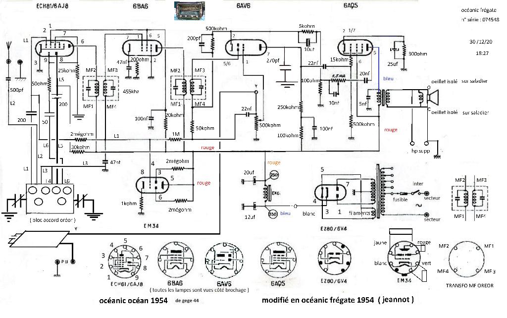

Sujet : condensateur sur océanic frégate Nouveau De pierre jean  Le 30-12-2020 à 16:35 sta
    rebonjour ! en fait c'est le schéma donné par bozec que j'ai modifié , j'avais oublié de le remercier et merci du coup aussi à gégé 44 que je ne connais pas ! bonnes fêtes de fin d'année !
Sujet : condensateur sur océanic frégate Nouveau De pierre jean  Le 30-12-2020 à 18:57 sta
    et pour finir le même avec des valeurs agrandies ! bonnes fêtes !
