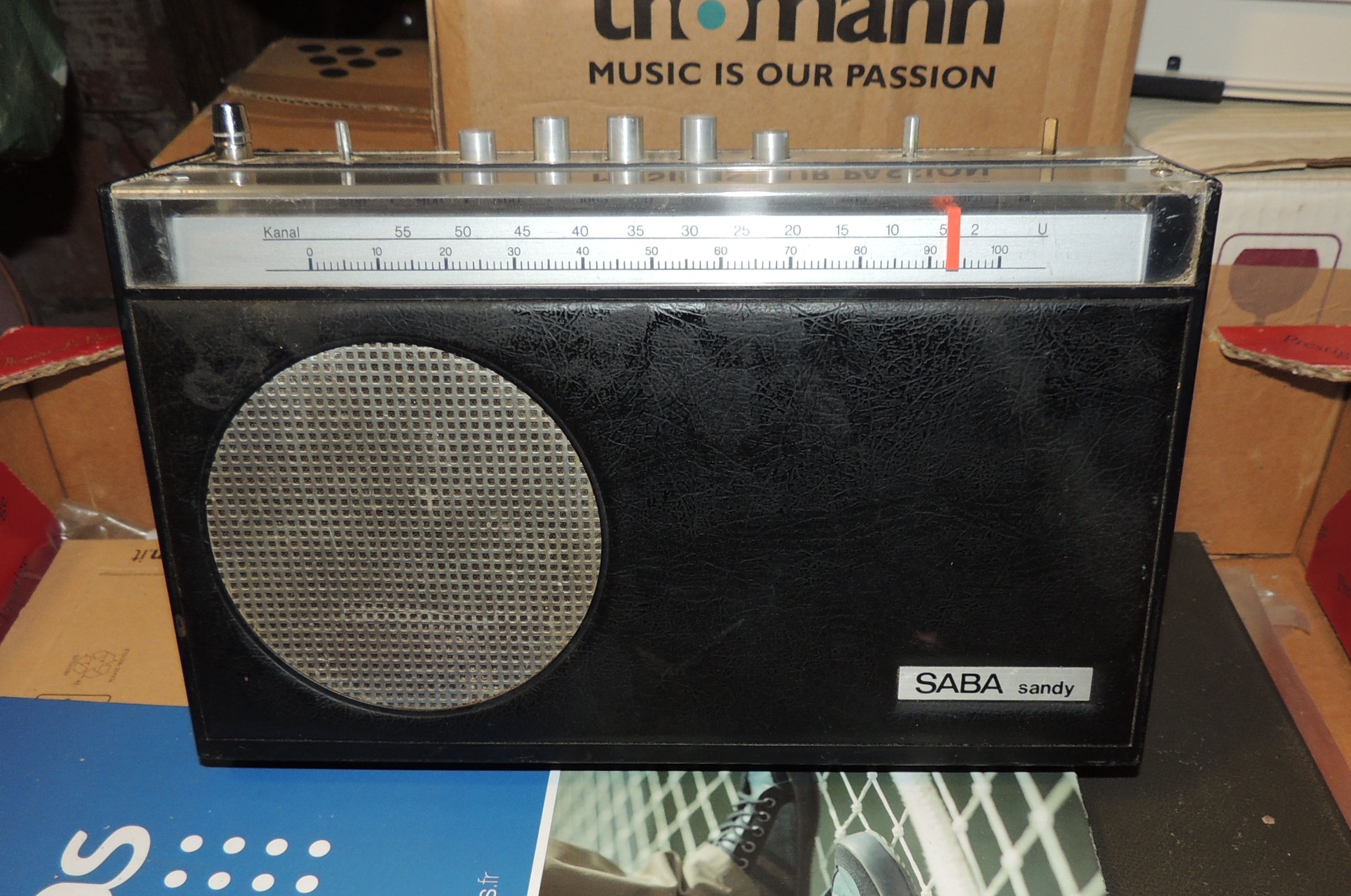

    Bonjour. Mon récepteur SABA SANDY automatic G noir a son skaï légèrement poisseux. Je ne sais pas si c'est de la poisserie innée ou acquise. Savez-vous comment le soigner ?

    Effectivement, le skaï a tendance à accumuler la poussière qui s'incruste dans les plis.
    J'avais résolu le problème avec une éponge imbibée de liquide vaisselle et une petite brosse pour les parties plissées.

    ce genre de poste séjournait souvent dans les années 60-70, dans la cuisine et avait tendance à s'imprégner de toutes sortes de vapeurs d'huile , vapeurs d'eau etc , ce qui n'était pas bon pour le skaï !
    je suis de l'avis de michel87 , frottez le skaï avec une chiffon humide impregné de liquide vaiselle et ensuite .. rincez bien et essuyez .
    votre poste devrait avoir meilleure allure .

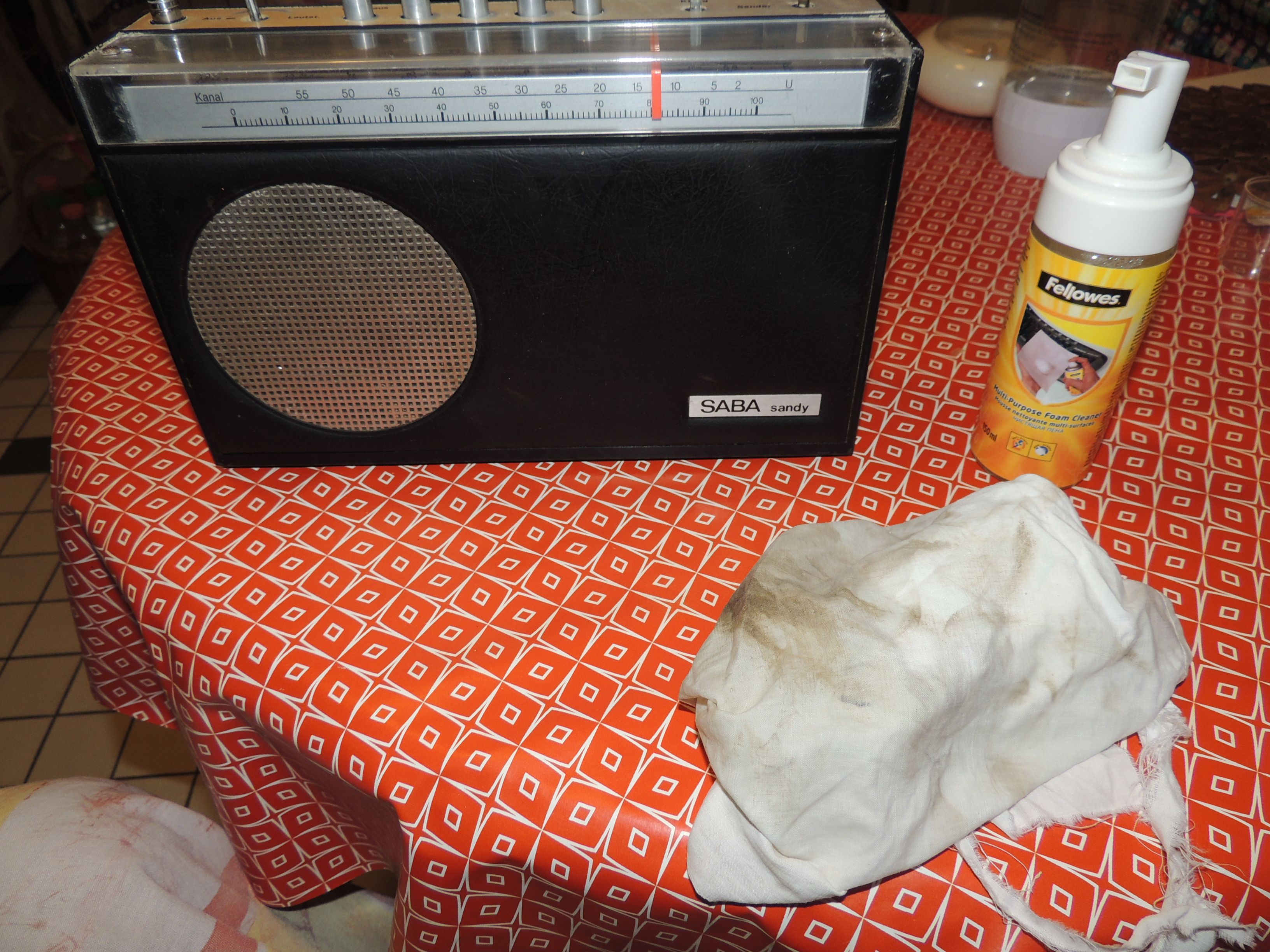

    Bonjour. J'ai essayé ce matin avec un produit spécial nettoyage de plastique. ça avance : le chiffon est bien sale après utilisation.
