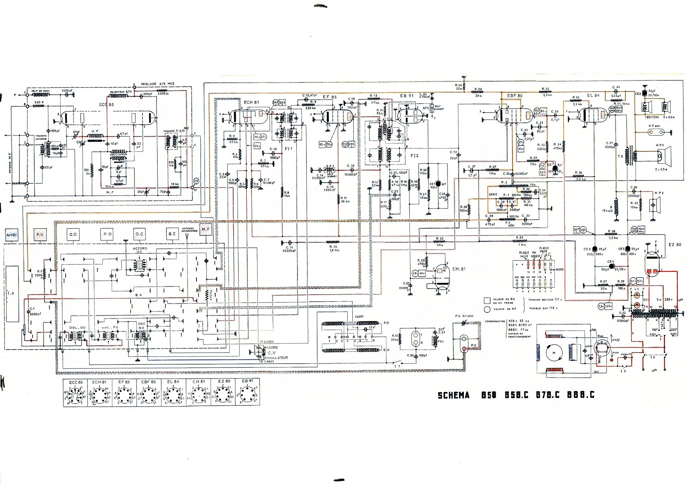

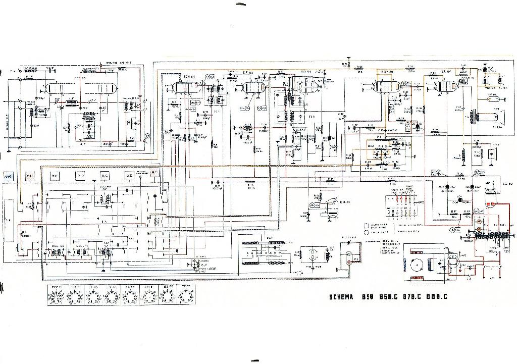

    Je vous joins le schéma trouvé sur DocTSF.

    Si cette panne est un glissement uniquement dans la réception des stations FM,ce qui est fréquent sur ces postes FM à lampes, il faut suspecter en priorité le tube ECC85;l'idéal serait d'en mettre un neuf ou testé OK .Si cela persiste,je ne connais pas ce poste mais ouvrir un bloc FM afin de vérifier et changer des composants est très délicat. Dans ce bloc,d'après le schéma,il doit y avoir simplement un condensateur papier sous verre de 1500pF à changer et si la panne persiste, il faudrait contrôler la valeur des résistances du bloc ce qui est souvent pratiquement impossible tant le câblage est serré.
