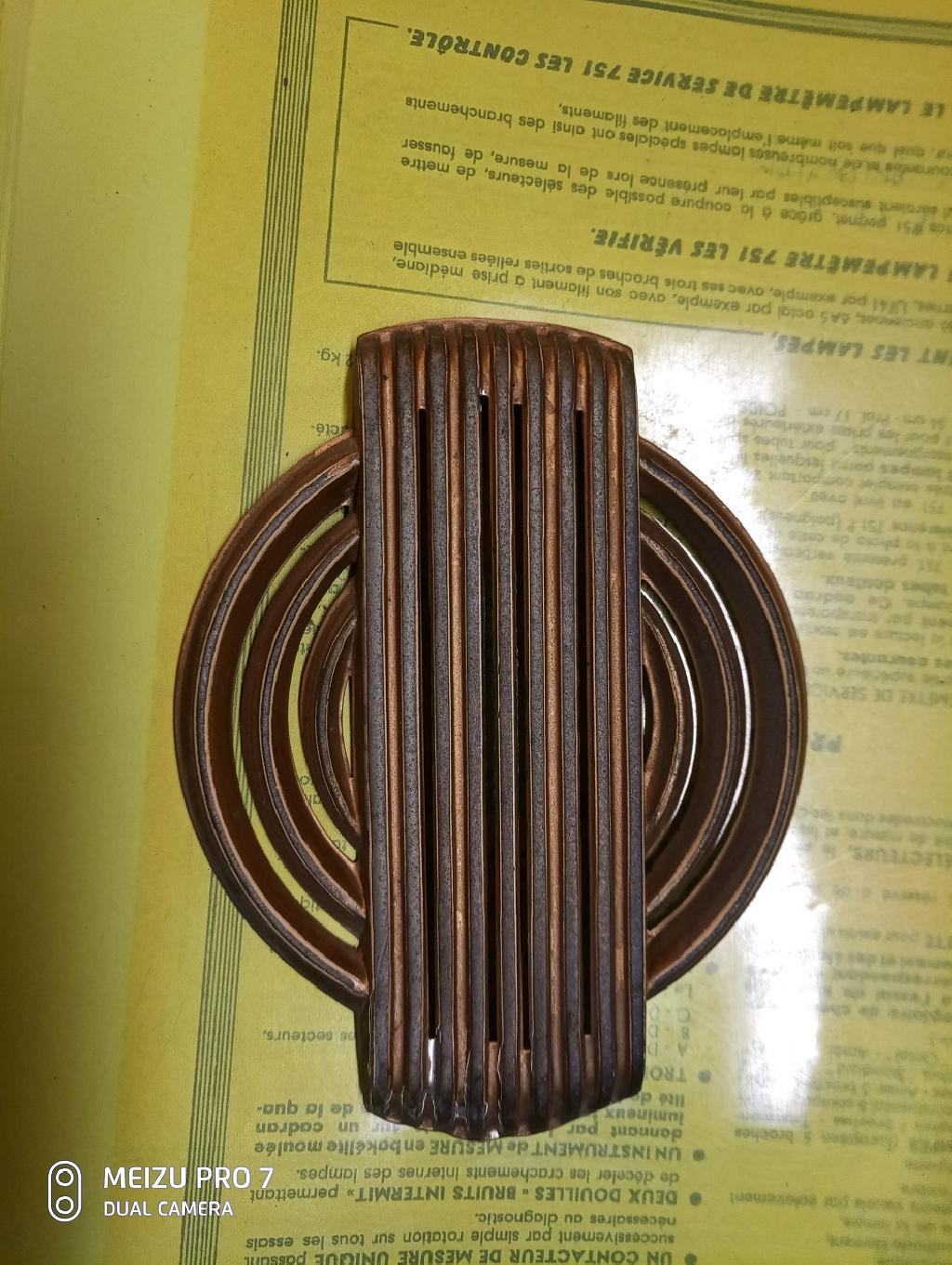

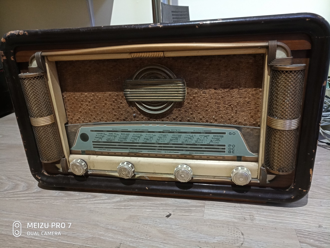

Sujet : Logo inconnu Nouveau De JMW62  Le 21-10-2019 à 13:01 cms

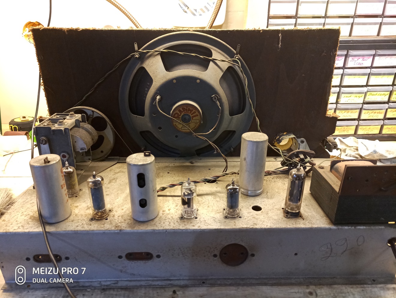

Je travaille actuellement sur un poste dont je n'ai pas d'information, en voici quelques images ainsi que son logo (j'espère que c'est un logo et pas juste un ornement). Son jeu de lampe est 6X4, 6BA6, 6AV6, 6AQ5, 6BE6, et un oeil 6AF7. Je ne trouve rien ni sur le grand livre, ni sur TSF-Museum, mais il me parait trop complexe et trop finement réalisé pour ne pas être un poste de série.
Merci de votre aide !
Sujet : Logo inconnu Nouveau De jfk52  Le 21-10-2019 à 13:54 sta
Sujet : Logo inconnu Nouveau De JMW62  Le 21-10-2019 à 14:55 cms
 Merci beaucoup JFK52
Sujet : Logo inconnu Nouveau De F6CER  Le 21-10-2019 à 16:32 sta
    Attention la 6AQ5 n'est pas à sa place
Sujet : Logo inconnu Nouveau De BRT95  Le 21-10-2019 à 16:39 sta
    La 6BA6 non plus!
Sujet : Logo inconnu Nouveau De JMW62  Le 21-10-2019 à 18:55 sta
    Oui en effet, j'ai passé au lampemetre les tubes, mais le mal est fait, elles ont dues etre utilisé dans cette position donc toutes abîmées ou HS. Je vais les remplacer après les formalités d'usage.

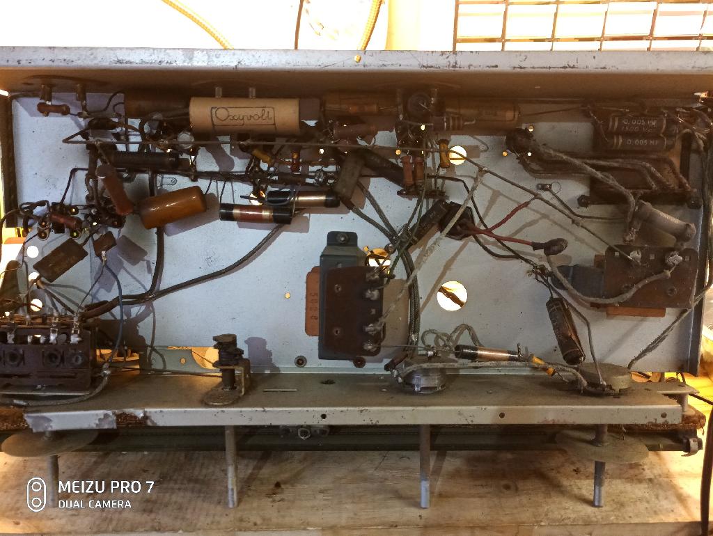

Sujet : Logo inconnu Nouveau De JMW62  Le 22-10-2019 à 16:25 sta
    Ce poste comporte deux transformateur sur la BF, un pour le filtrage et un d'impédance. C'est la première fois que je tombes sur ce genre de montage.

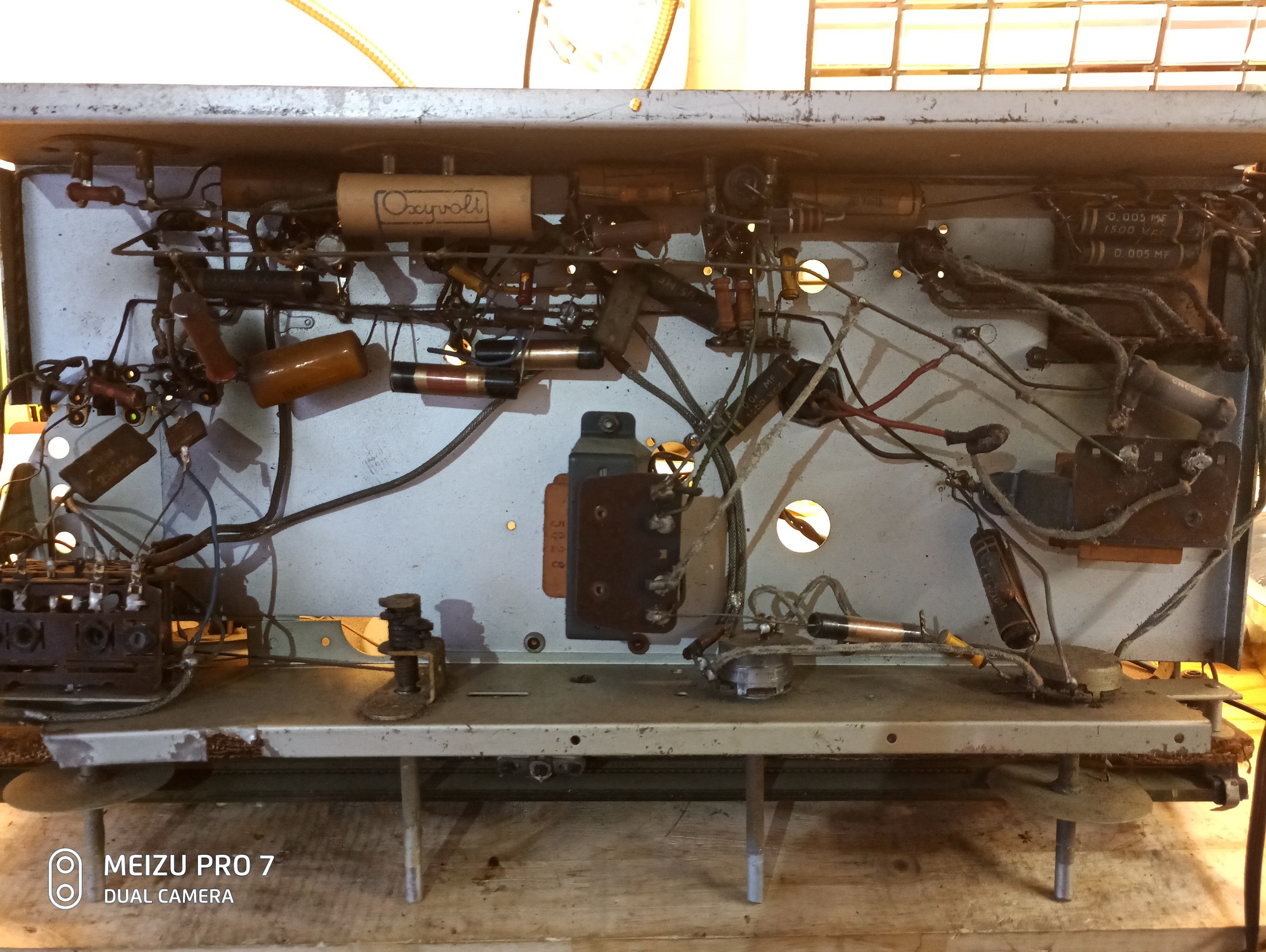

Sujet : Logo inconnu Nouveau De JMW62  Le 22-10-2019 à 16:27 sta
    Voila la photo de dessous le châssis.
Sujet : Logo inconnu Nouveau De F6CER  Le 22-10-2019 à 16:28 sta
    Tous les transformateurs sont des ''transformateurs d’impédance'' , c'est la base même
    pour le filtrage on appelle ça une self de filtrage
Sujet : Logo inconnu Nouveau De JMW62  Le 22-10-2019 à 16:39 sta
    Oui mais il y en a deux ici
Sujet : Logo inconnu Nouveau De F6CER  Le 22-10-2019 à 18:13 sta
    Non , il y a un transformateur ET une self de filtrage
    il faudrait que vous trouviez un ouvrage de base sur la radio et l'electronique
Sujet : Logo inconnu Nouveau De F6CER  Le 22-10-2019 à 18:17 sta
Sujet : Logo inconnu Nouveau De JMW62  Le 22-10-2019 à 19:42 sta
    J'ai regardé cette video et comme dit dedans, j'ai été piégé par le fait qu'ils se ressemblent, mais que le self n'a que deux bornes.
    Merci F6CER
