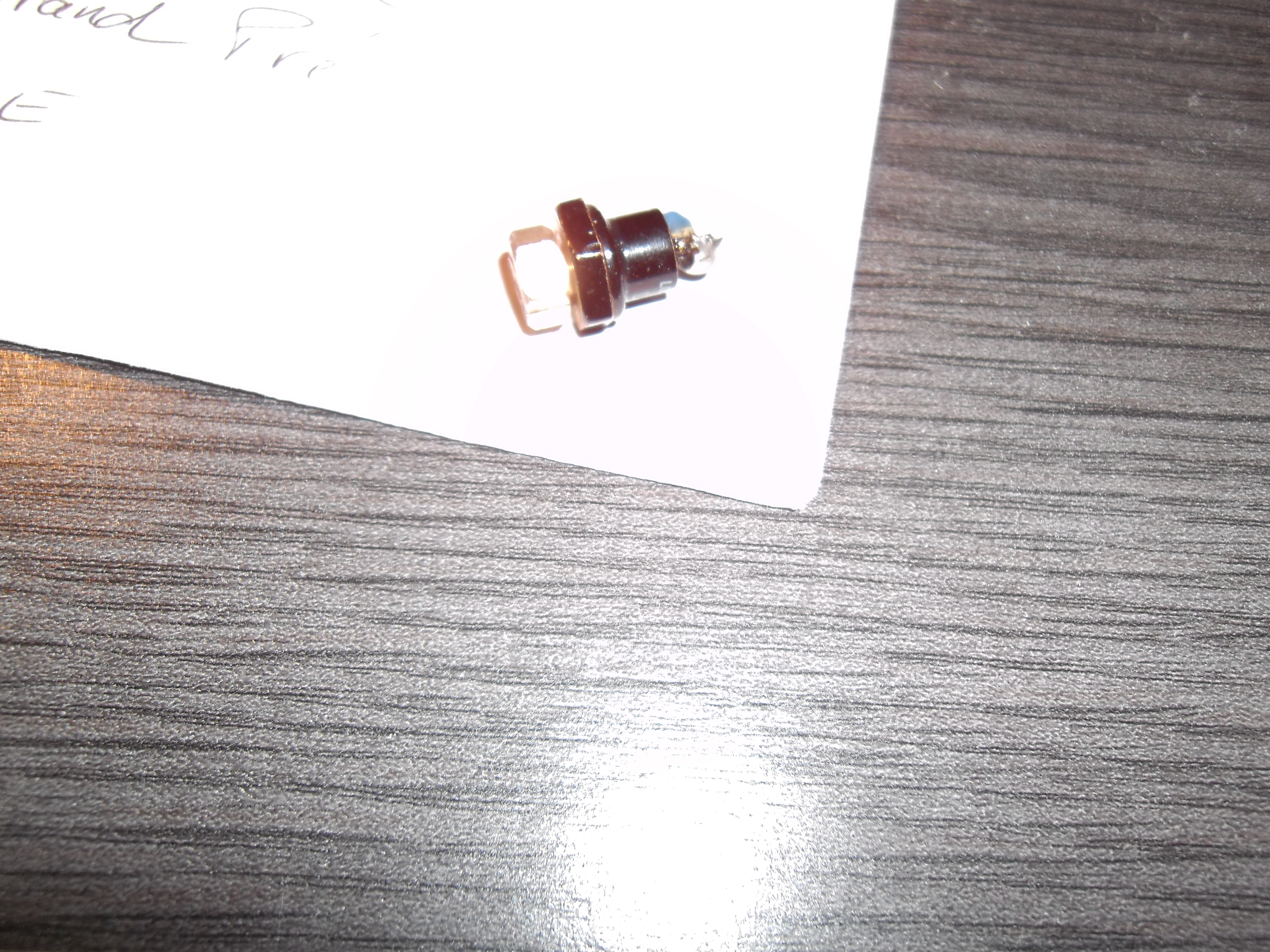

    j'ais récuperer du materiel chez un collegue décédé,donc au fur et a mesure pour lies pieces dont je ne sais leurs raison je m'adresse a vous,cette pieces diot etre une diode c'estinscritDD511 a quoi elle sert merci:??:]

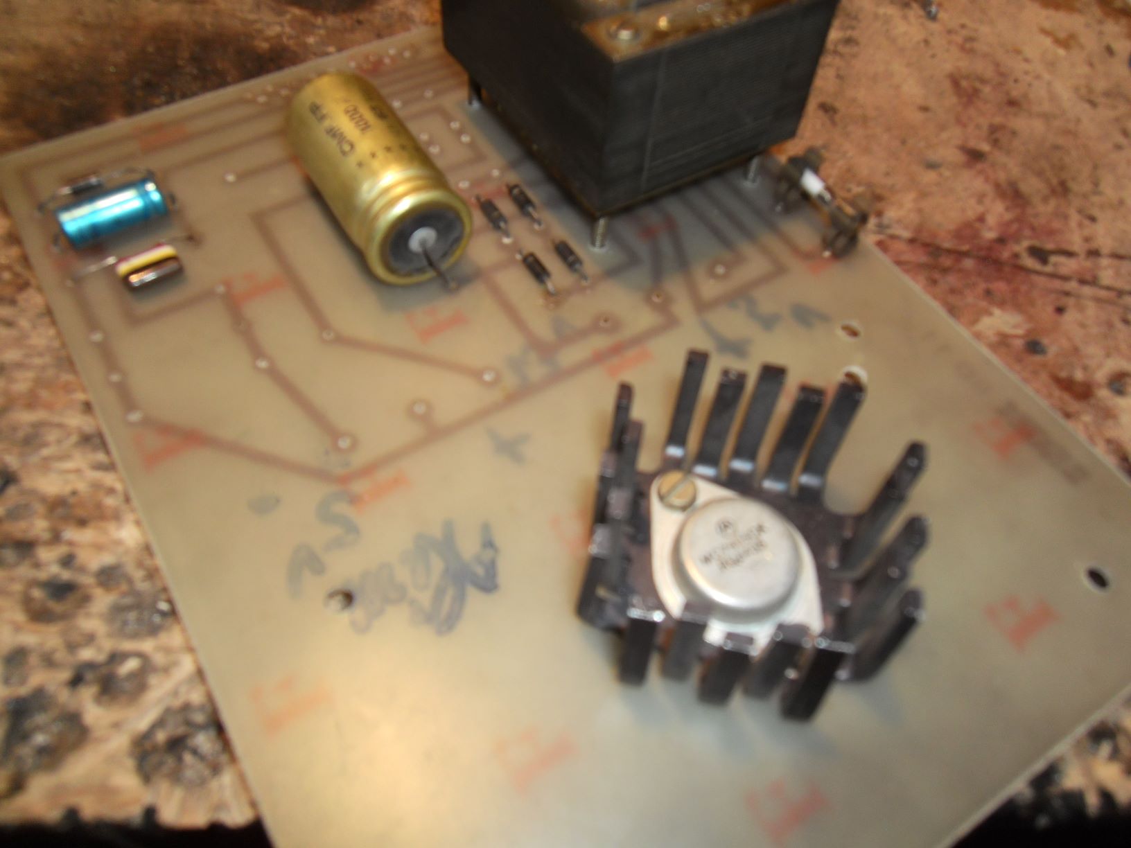

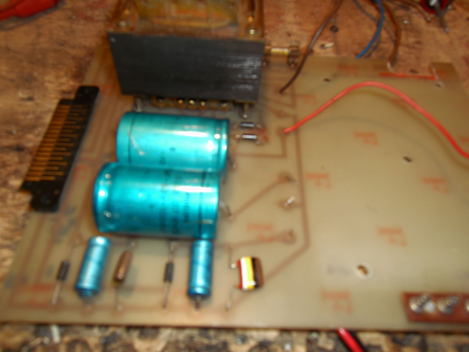

Sujet : quel est cette bete Nouveau De caseveck  Le 14-11-2019 à 10:17 sta
    suite c'est quoi je pense a des alimentation?

Sujet : quel est cette bete Nouveau De RETRO25  Le 14-11-2019 à 11:06 sta
    @ bosek
    oui, la photo du haut ressemble fort à une alimentation stabilisée ( la netteté de la photo ne permet pas de voir si l'on a affaire à un transistor régulateur genre 2 n 3055 ou à un régulateur en boîtier TO3 comme celui-là.
    https://www.ebay.fr/itm/U…
    - Sur le second cliché, (celui du bas, il s'agit probablement d'une alimentation non régulée à redressement double alternance , soit en pont, soit deux diodes genre 1N 4007 et enroulement à point milieu relié à la masse. On voit des chimiques mais aucun dispositif de stabilisation.
    - quant au premier composant, DD 511, je ne vois pas, peut-être une grosse diode ZENER de puissance vissable sur radiateur ??
    Bonne journée
    JB

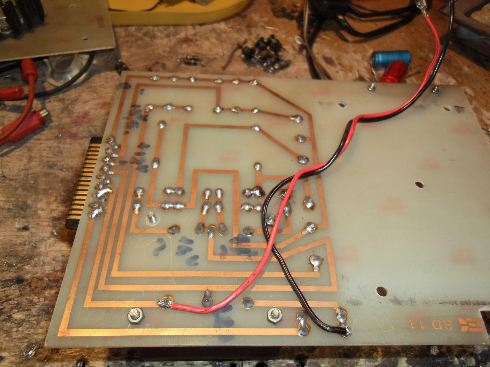

Sujet : quel est cette bete Nouveau De caseveck  Le 14-11-2019 à 13:48 sta
    le transistor et immatriculé MC7805CKRQ8435 pouvez vous m'indiquez le débit,pout les photos je ne peut pas faire mieux j'envoi le dessous d'une plaquette
Sujet : quel est cette bete Nouveau De RETRO25  Le 14-11-2019 à 13:59 sta
    @ casevek
    ce n'est pas un transistor, c'est un régulateur positif fabriqué ma MOTOROLA + 5 VOLTS - 1.5 A MAX

Sujet : quel est cette bete Nouveau De BRT95  Le 14-11-2019 à 16:34 sta
    La dernière photo est très bonne,le point y est. BRT
