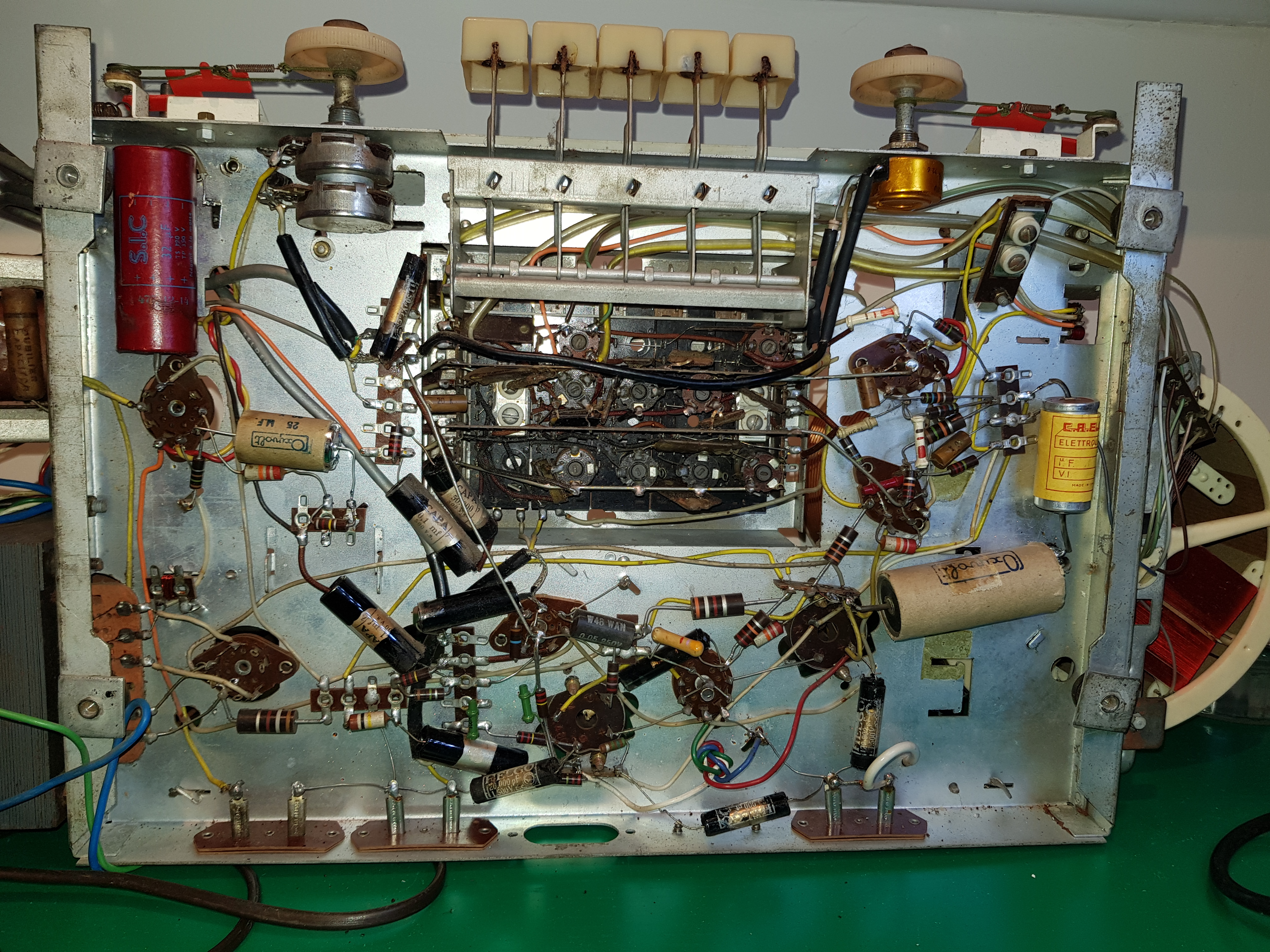

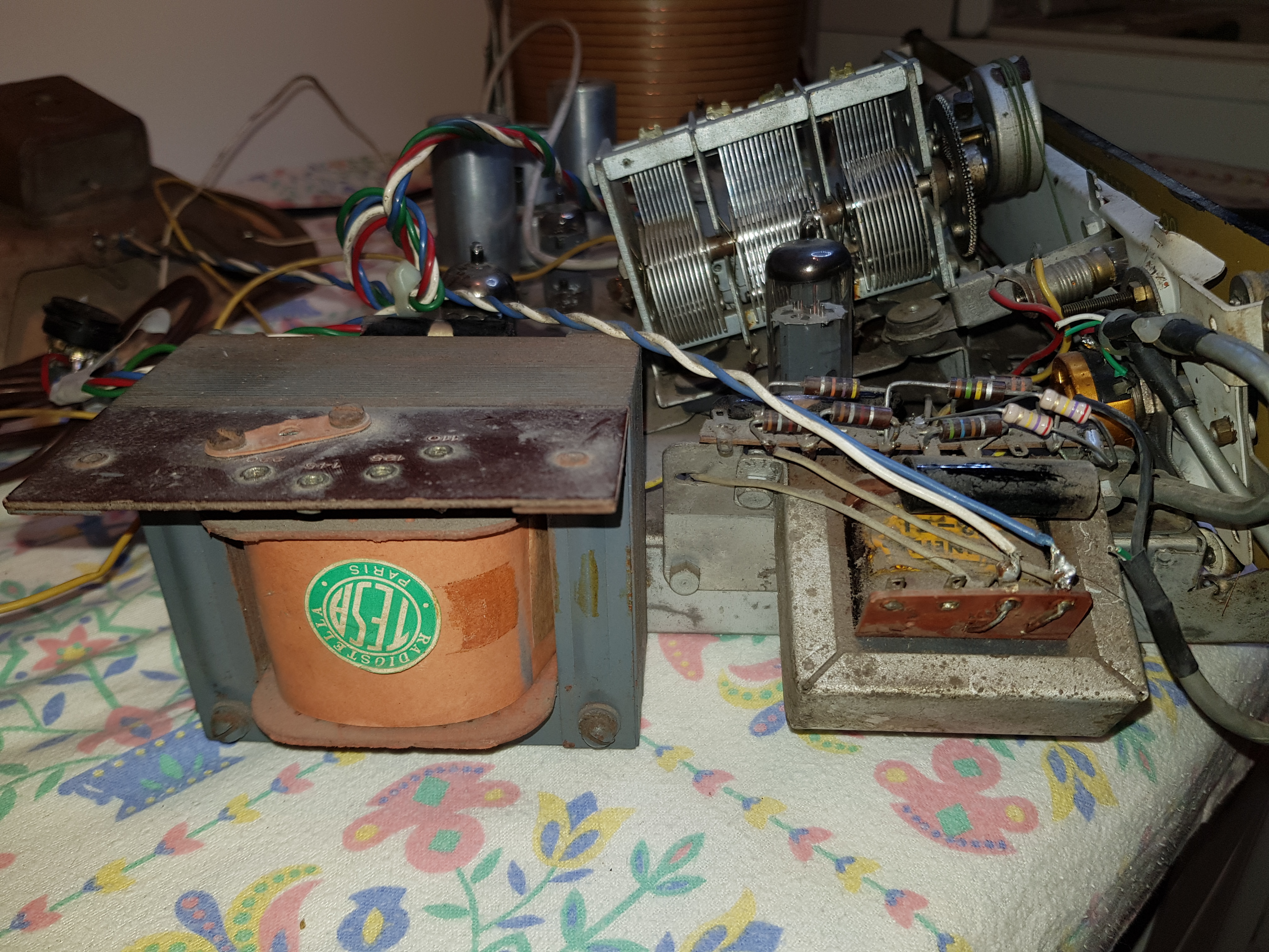

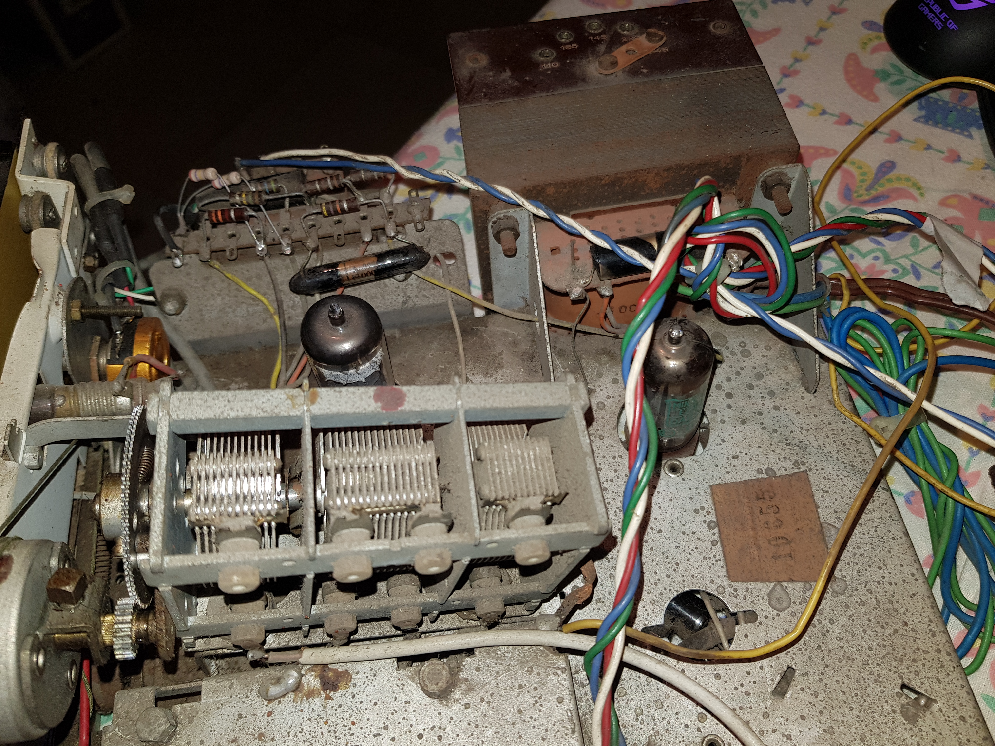

je suis nouveau sur ce forum et je suis également novice en TSF.
J'ai fait l'acquisition, ce Week-end, d'un poste SCHNEIDER Nocturne 57 de 1956.
Sujet : SCHNEIDER Nocturne 57 Nouveau | De omale 13 Le 19-11-2019 à 21:14 sta |
Sujet : SCHNEIDER Nocturne 57 Nouveau | De omale 13 Le 19-11-2019 à 21:16 sta |
Sujet : SCHNEIDER Nocturne 57 Nouveau | De François_31 Le 19-11-2019 à 21:21 sta |
Merci omale13 !

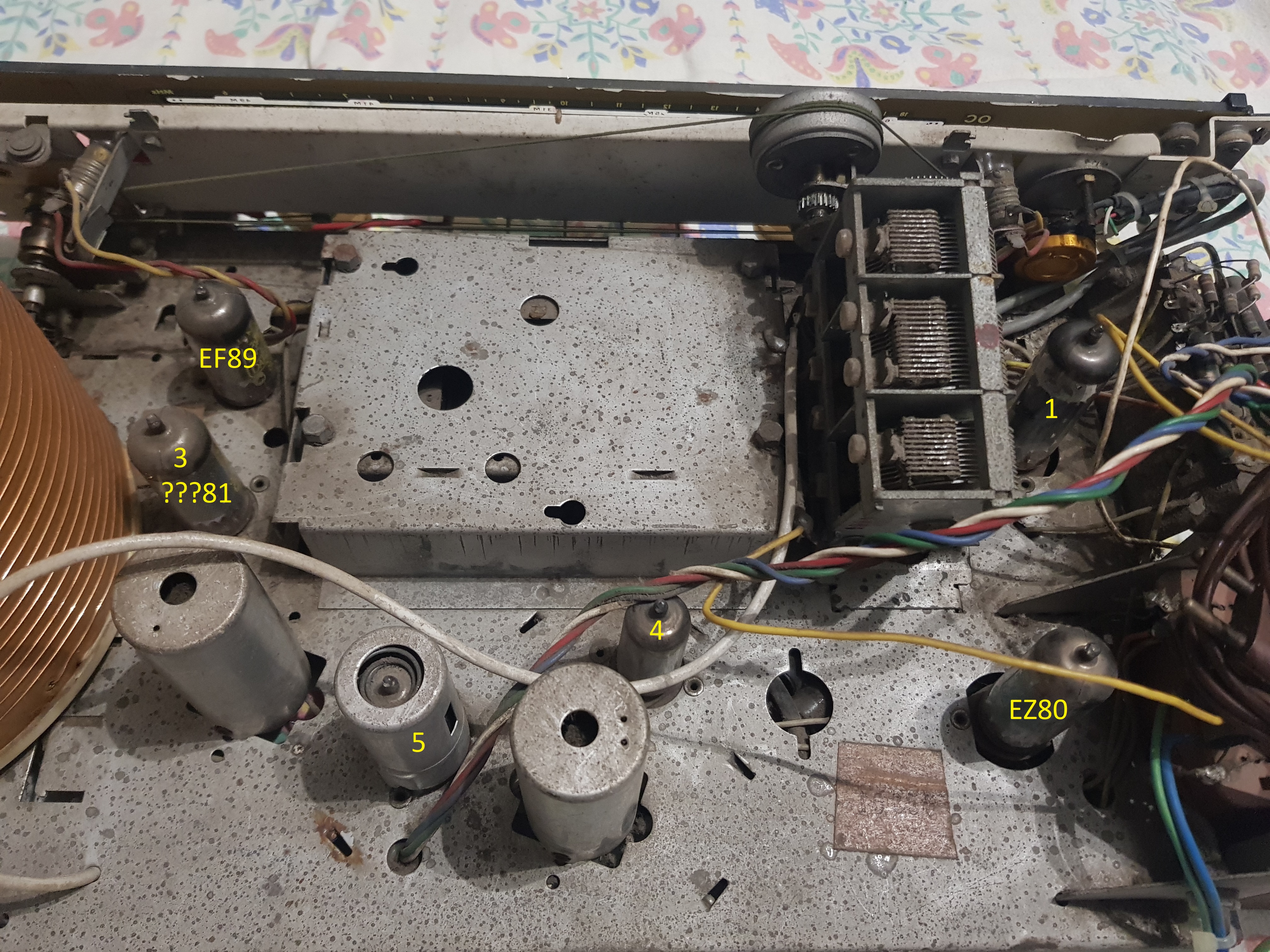

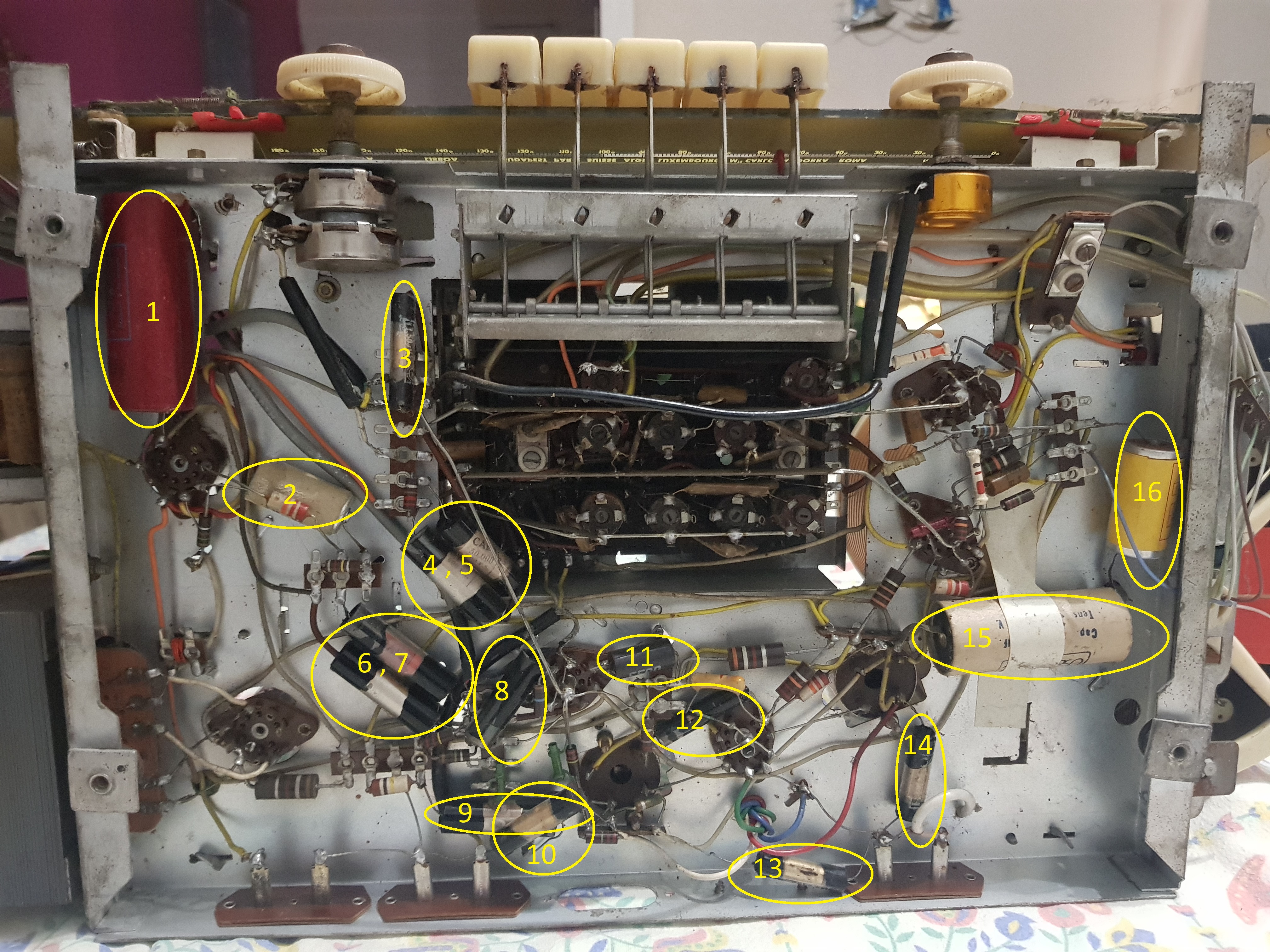

Je souhaite le rénover, donc je ne l'ai surtout pas brancher comme j'ai pu le lire sur les forums.
J'ai commencé à le démonter, et là … les premiers ennuis commencent (pour un novice comme moi) !
Certains numéros sur les lampes sont effacés.
J'ai vu qu'il y avait : EF89 / ECH81 / EBF80 / 6AV6 / EL84 / EZ80 et EM81 pour l'œil magique (j'ai personnellement un EM80).
J'ai pu lire les EF89 et EZ80.
Pouvez vous m'aider à les situer ,
Merci d'avance.
Quelqu'un pourrait m'aider à les replacer ?

''Quelqu'un pourrait m'aider à les replacer ? ''
Vous les avez enlevées sans noter leurs emplacement?
Sujet : SCHNEIDER Nocturne 57 Nouveau | De ON5WF Le 19-11-2019 à 21:34 sta |
La 6AV6 a 7 broches et la EBF80 en a 9.
La ???81 est la ECH81.
Sauf erreur de ma part:
5 ==>> EBF80
4 ==>> 6AV6
1 ==>> EL84
Sujet : SCHNEIDER Nocturne 57 Nouveau | De omale 13 Le 19-11-2019 à 21:37 sta |
Sujet : SCHNEIDER Nocturne 57 Nouveau | De François_31 Le 19-11-2019 à 21:43 sta |
Non, je ne les ai pas enlever sans noter leur emplacement, mais j'au du mal à suivre le schéma électrique.
5 doit bien être EBF80 car elle a 9 broches
4 doit bien être 6AV6 car elle a 7 broches
Super, merci !

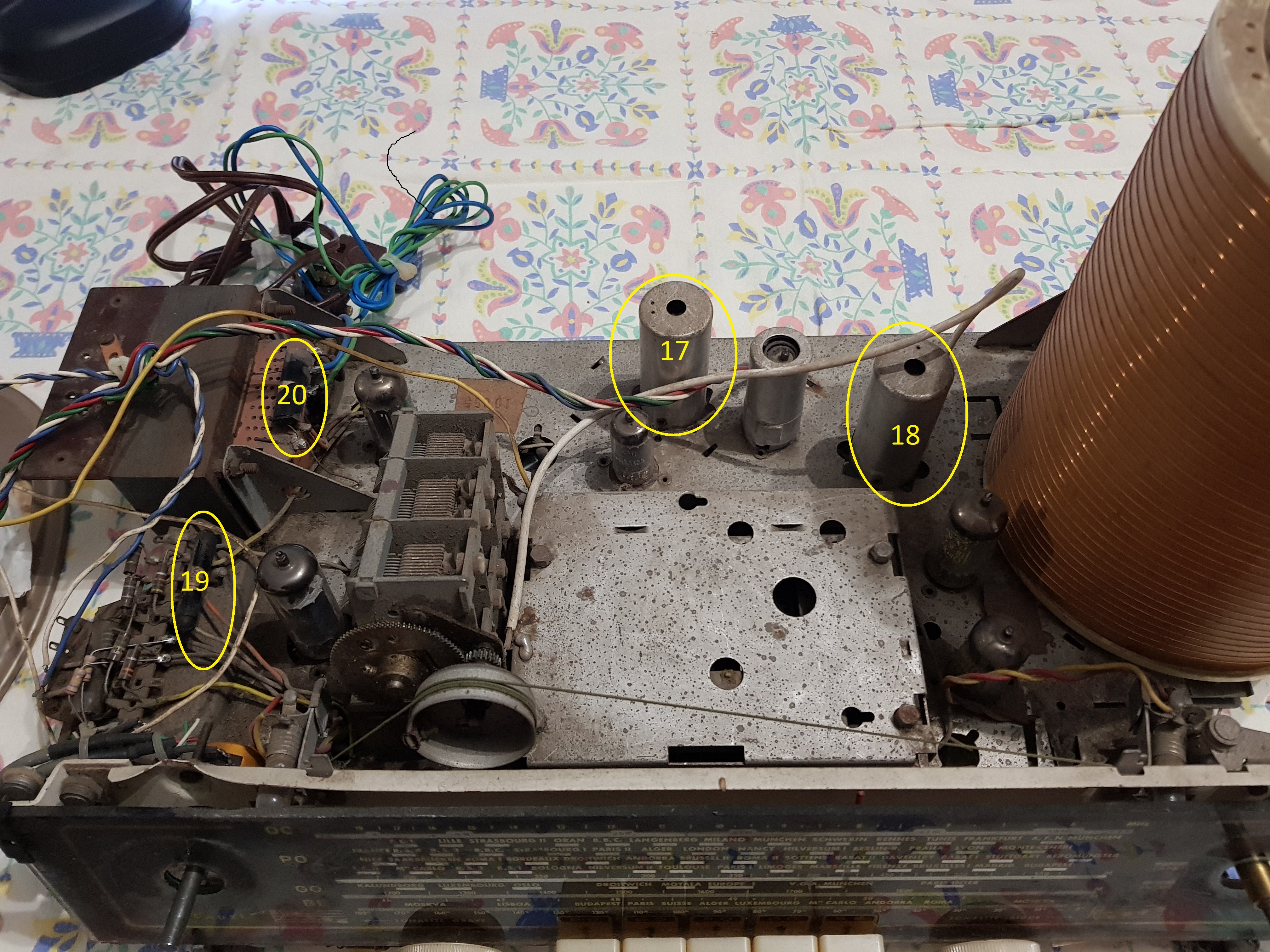

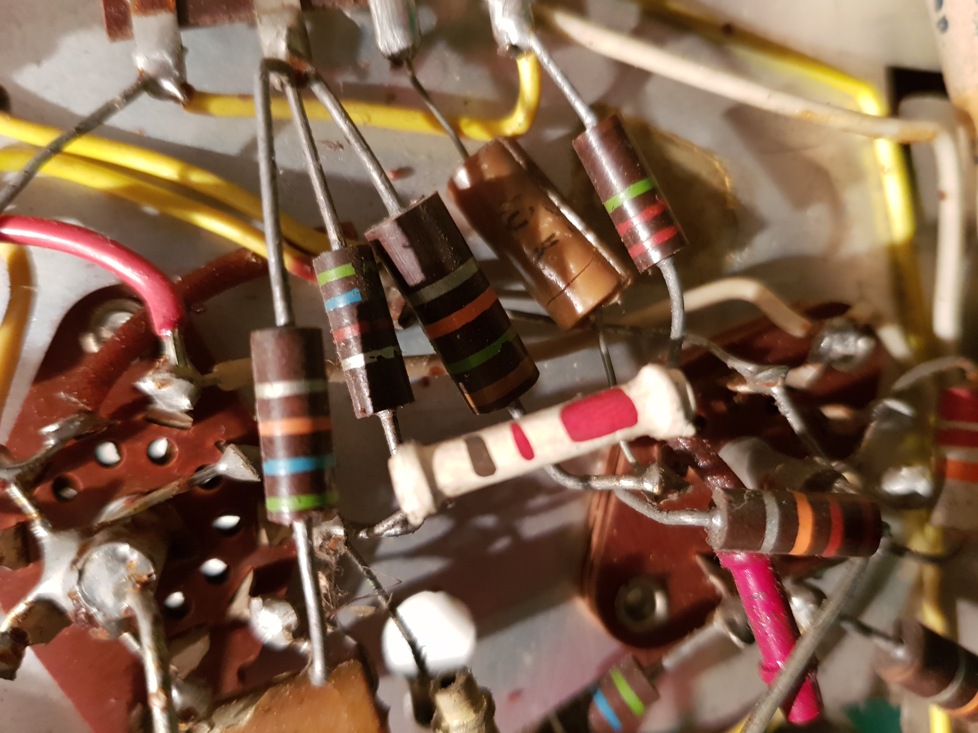

omale 13, tu peux me dire où sont les condos dont tu me parles ?
Le numéro 20 (sur mon image) est bien à supprimer ?

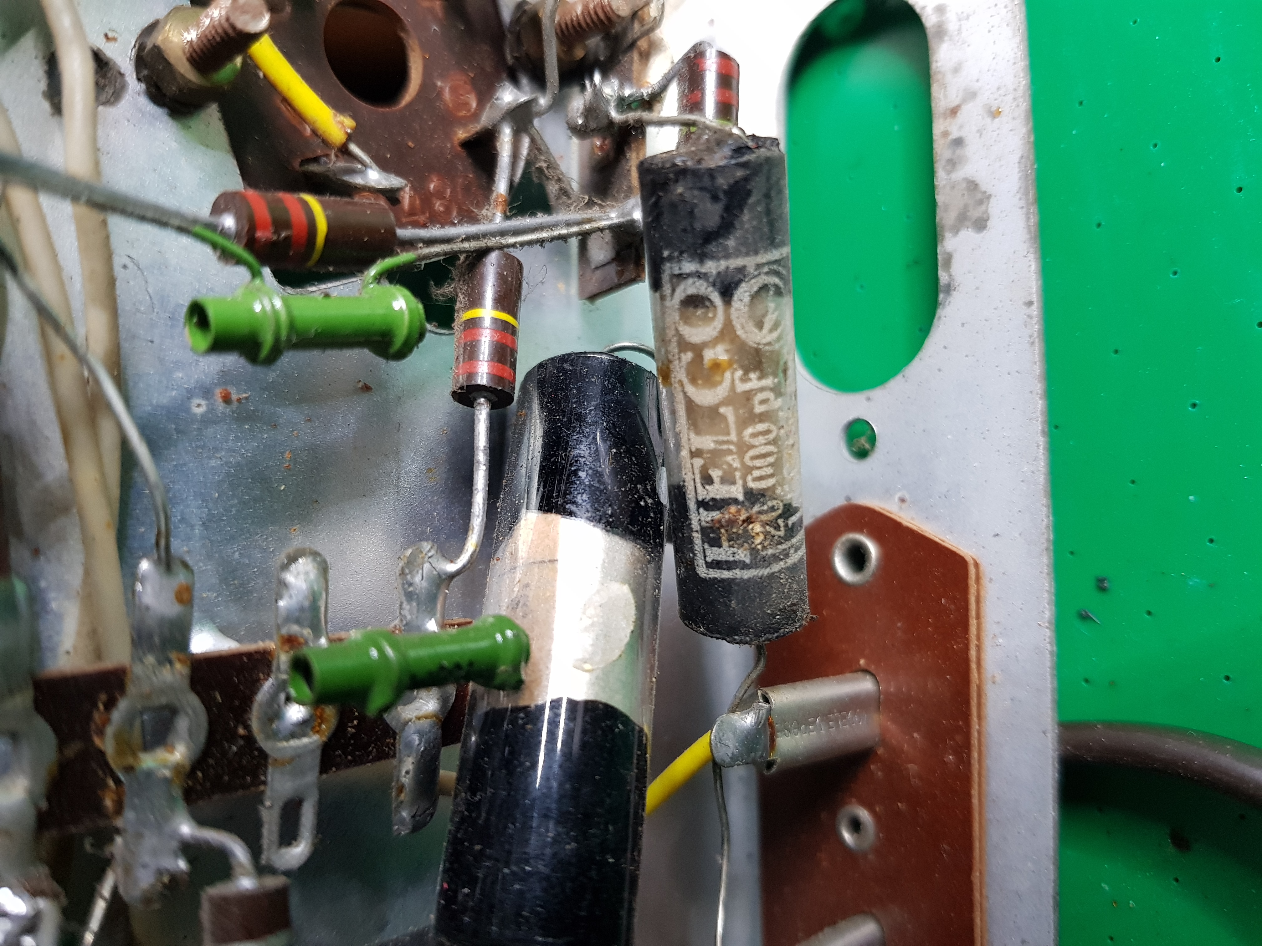

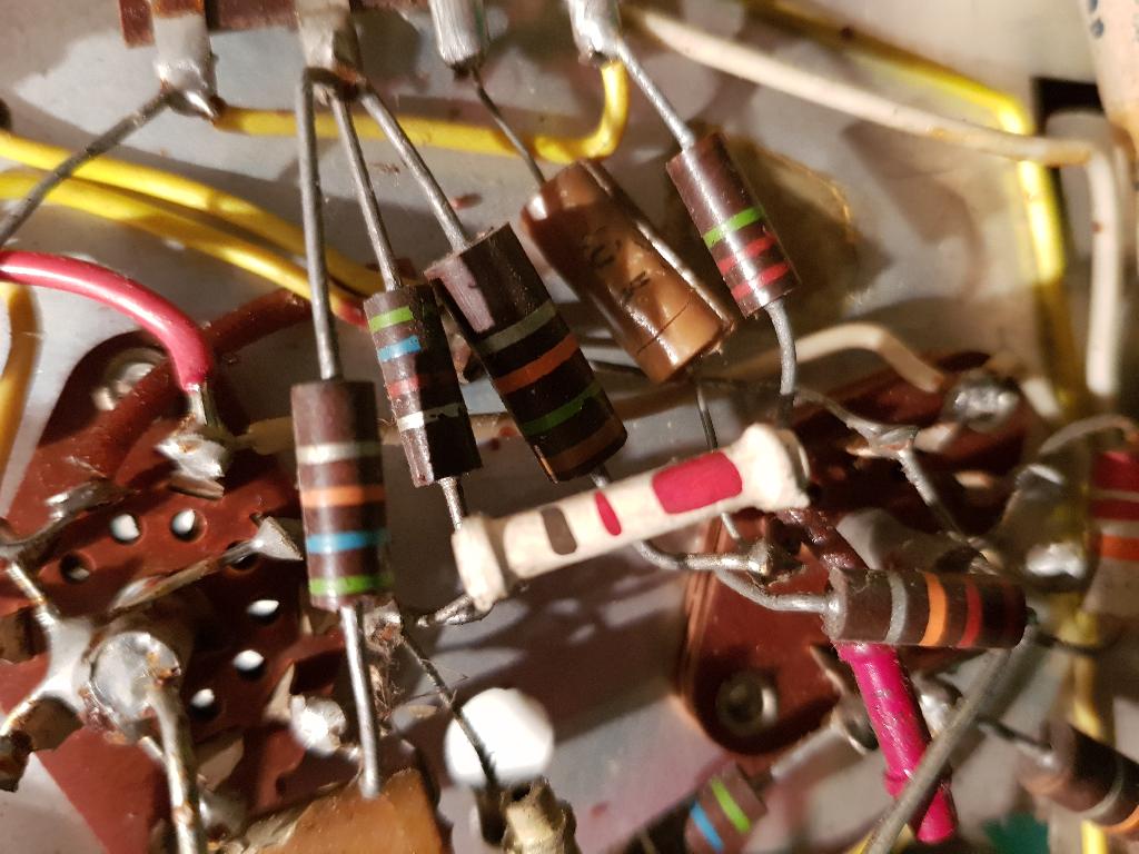

Sujet : SCHNEIDER Nocturne 57 Nouveau | De omale 13 Le 19-11-2019 à 22:30 sta |
re
pour les condo 1-2-15-16
le liaison je n'arrive pas à bien le déterminé
suis le fil gris qui par de la EL 84 BROCHE N°9 =G1
pour trouvé C 18 il arrive sur le point commun de la R27 et R24
R27 22 kilos ,, rouge rouge orange
R 24 820 kilos gris rouge jaune

Sujet : SCHNEIDER Nocturne 57 Nouveau | De omale 13 Le 19-11-2019 à 22:38 sta |
re
erreur G1 = BROCHE n°2
et le condo peut-être le 7

Sujet : SCHNEIDER Nocturne 57 Nouveau | De omale 13 Le 19-11-2019 à 22:52 sta |
re
dans tous les cas bien vérifier car je
ne vois pas trop bien le support de la 6av6
cacher par les condo pour déterminé le départ
de la plaque de cette lampe ,
bon dépannage tu auras plein d'aide sur ce forum
Sujet : SCHNEIDER Nocturne 57 Nouveau | De omale 13 Le 19-11-2019 à 22:55 sta |
Sujet : SCHNEIDER Nocturne 57 Nouveau | De omale 13 Le 19-11-2019 à 23:07 sta |
re
C23 = 22µf 35 volt (chimique) polarisé
C11,C20 =32 ou 33 µf 350 volt (chimique) polarisé
C9 = 10 µf 350 volt (chimique) polarisé
C18 = 22 a 47 N F (nanofarad) en 630 volt
Sujet : SCHNEIDER Nocturne 57 Nouveau | De omale 13 Le 19-11-2019 à 23:13 sta |
Sujet : SCHNEIDER Nocturne 57 Nouveau | De omale 13 Le 19-11-2019 à 23:28 sta |
re
pas le fil gris j'ai fait un erreur sur le post du
19,11,19 à 22h30
refait lecture des post ,EL84 G1 = broche n°2

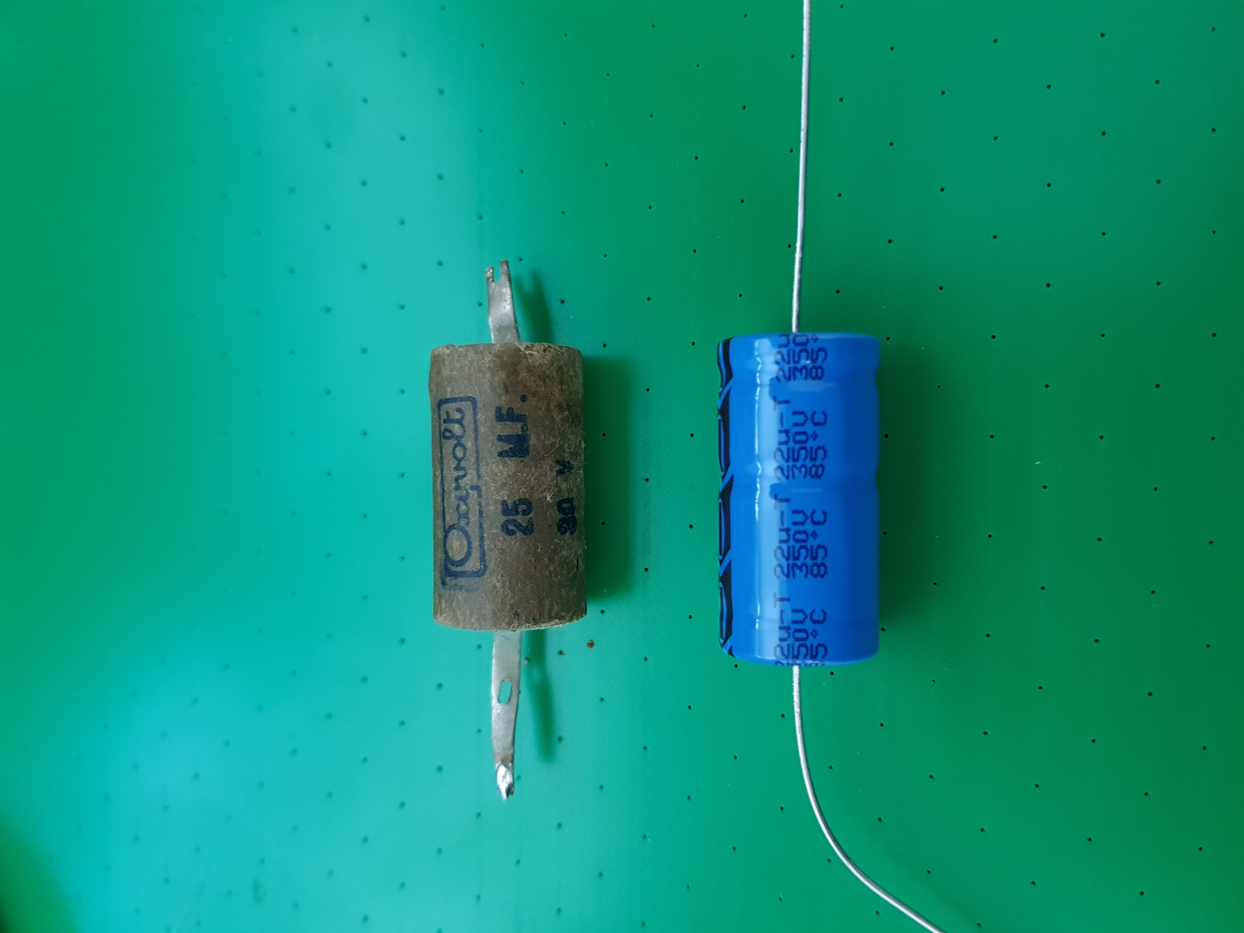

Sujet : SCHNEIDER Nocturne 57 Nouveau | De RETRO25 Le 19-11-2019 à 23:32 sta |
@ François_31
Bonjour et bienvenue sur ce site
un petit conseil
si vous comptez acheter des condensateurs fixes , prenez des axiaux et non pas des radiaux .
voilà ce qu'il faut prendre, ils sont beaucoup plus faciles à souder pour remplacer les vieux condos sous le chassis:
https://www.radioelec.com…
l'adresse donnée par omale 13 est super concernant ls condos fixes . veillez à ls choisir en 400 V minimum , vu les tensions qui sont indiquées sur le schéma fourni par omale 13.
bonne continuation
JB

Sujet : SCHNEIDER Nocturne 57 Nouveau | De omale 13 Le 20-11-2019 à 22:09 sta |
re
François sur ton dessin n°20 = C27 sur le schémas
moi je le remplace par un condo classe X2 300 VOLT 10 nf
(sur ce condo les avis diverge)
pour le n° 19 sur ton dessin C26 sur le schémas
un condo de 2.2 à 4.7 NF (nanofarad) 630 volt va très bien

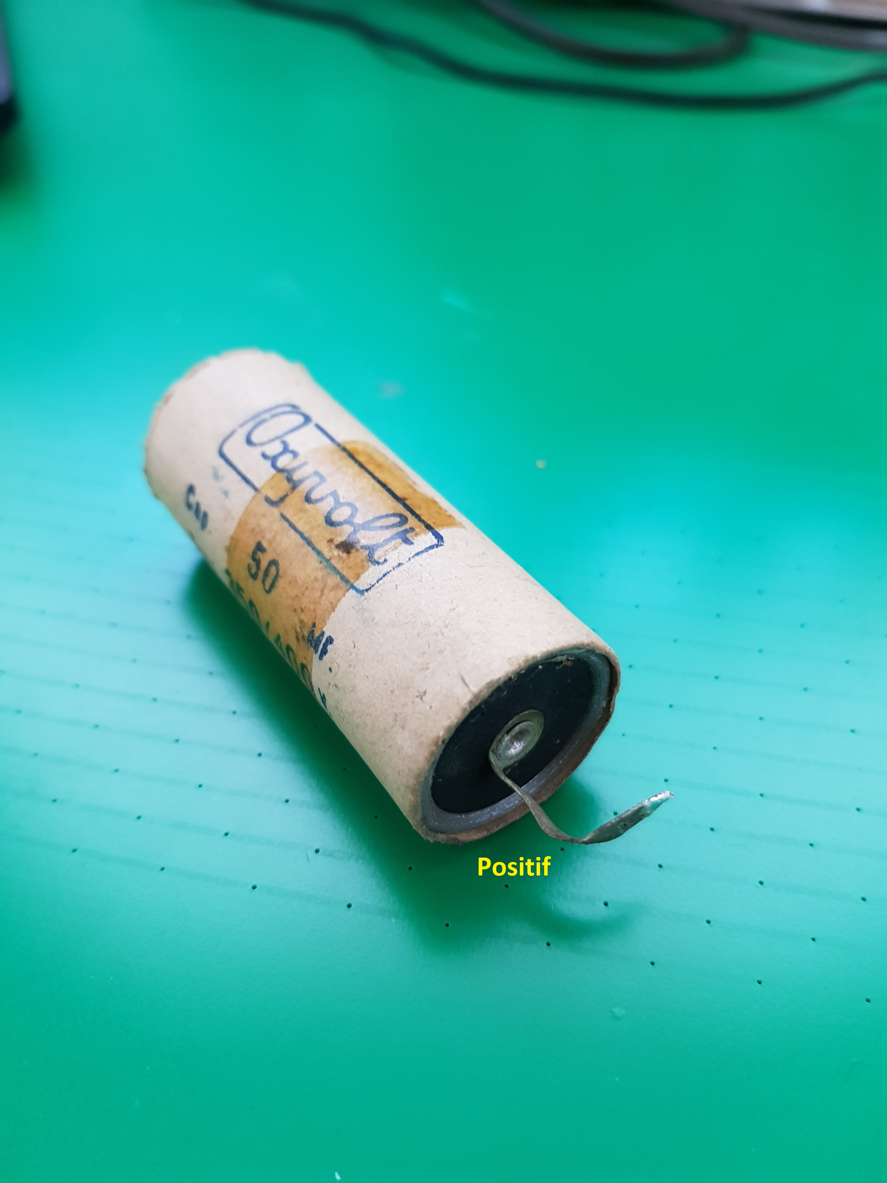

Sujet : SCHNEIDER Nocturne 57 Nouveau | De François_31 Le 27-11-2019 à 22:46 sta |
vous pouvez me dire quels condensateurs mettre à la place de 17 et 18 sur ma photos ?
J'ai lu qu'on pouvait les intégrer à l'intérieur pour ne pas gâcher l'aspect visuel de la TSF.
François
Sujet : SCHNEIDER Nocturne 57 Nouveau | De americanradios Le 27-11-2019 à 22:56 sta |
Bonsoir, 17 & 18 ne sont pas des condensateurs mais les transfos MF. Ne rien toucher à ce niveau...

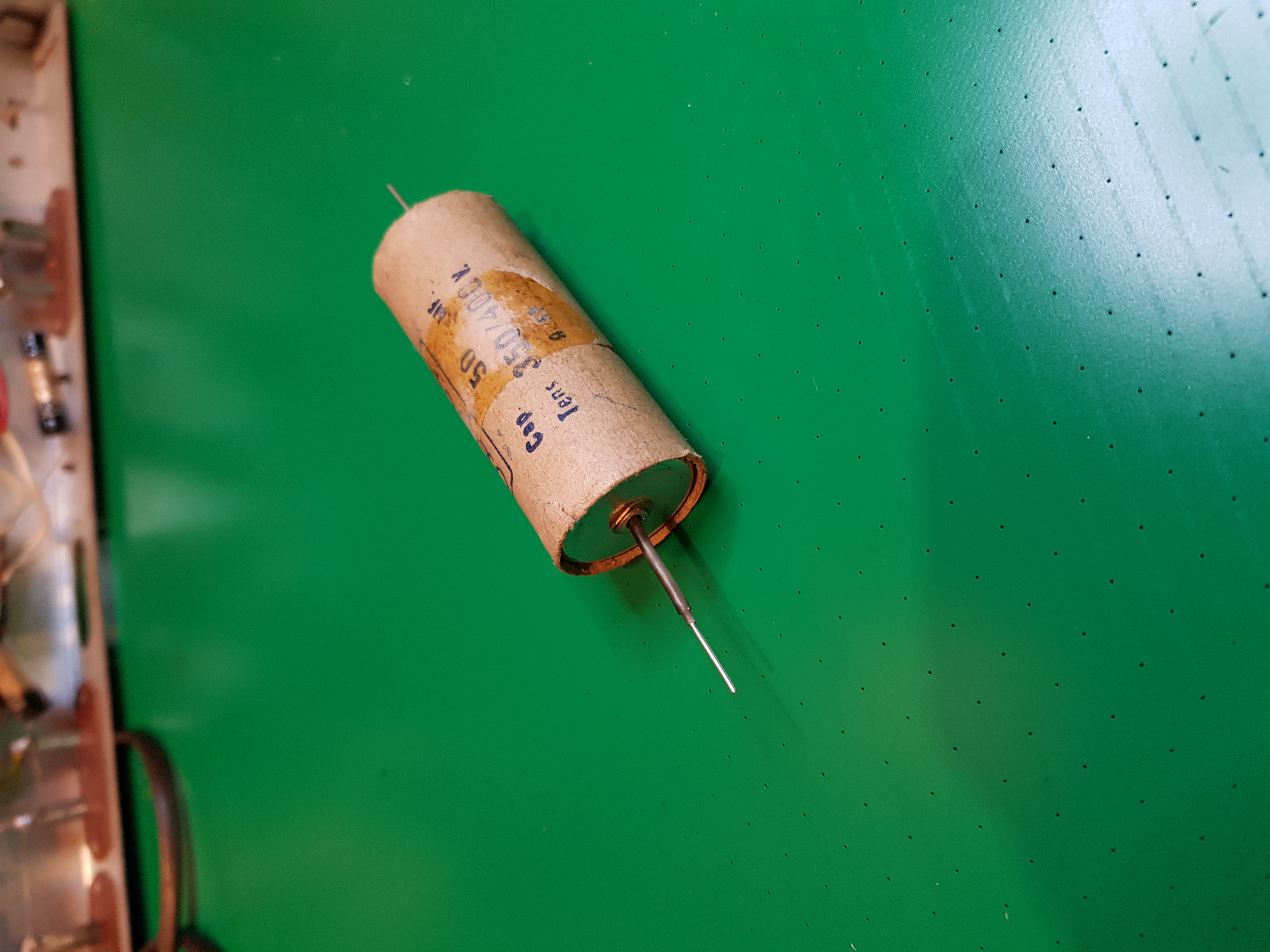

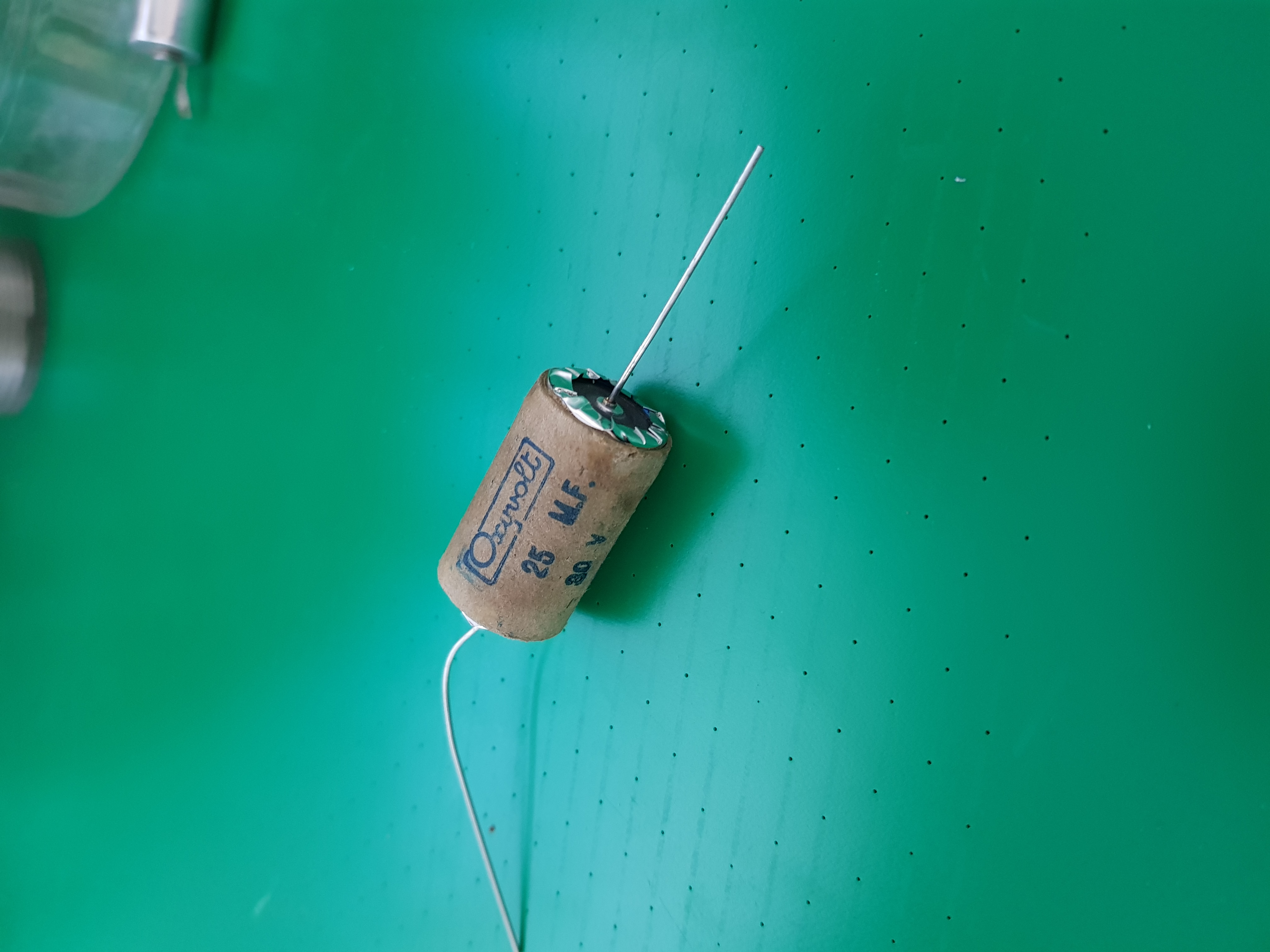

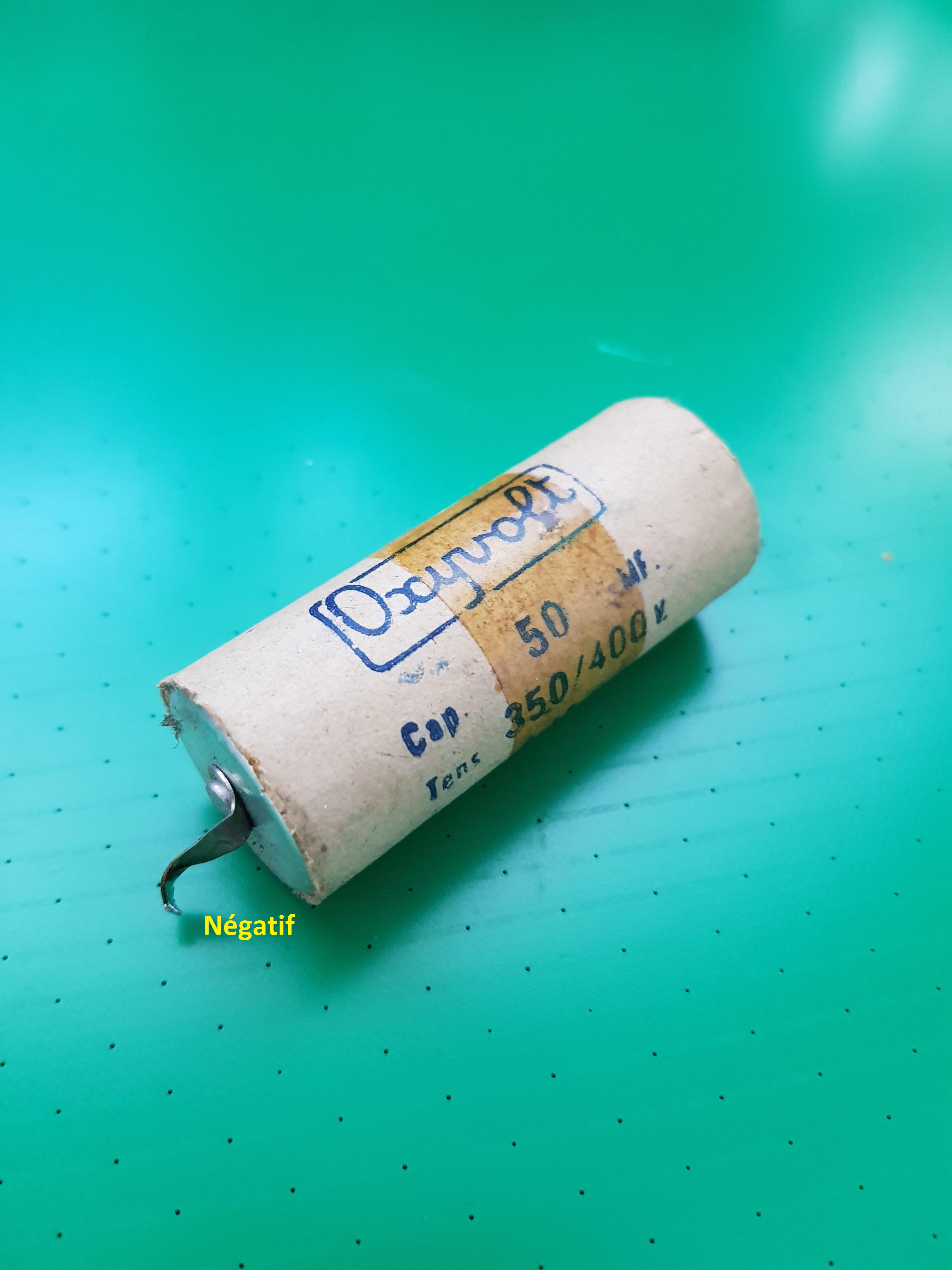

Sujet : SCHNEIDER Nocturne 57 Nouveau | De americanradios Le 27-11-2019 à 23:11 sta |
Sur votre chassis, il n'y a pas de condensateurs de filtrage chimiques en forme de ''tube-aluminium''. Les chimiques de filtrage sont en dessous et sont les gros tubes en cartons.
C20 : 32 uF 350V
C11 : 32 uF 350V
C9 : 8 uF 350V
L'autre chimique est celui du découplage de la cathode de l'EL84
C23 : 25 uF 30V
Sujet : SCHNEIDER Nocturne 57 Nouveau | De americanradios Le 27-11-2019 à 23:13 sta |
Pas de soucis, on a tous débuté un jour et c'est bien de remettre en route ce poste qui a une excellente qualité musicale.
Sujet : SCHNEIDER Nocturne 57 Nouveau | De François_31 Le 27-11-2019 à 23:19 sta |
@americanradios
Encore merci de l'info !
Sujet : SCHNEIDER Nocturne 57 Nouveau | De americanradios Le 27-11-2019 à 23:22 sta |
Ces 4 condensateurs chimiques sont polarisés et il est nécessaire de repérer le sens + et - avant démontage pour remettre les neufs dans le même sens. Sinon : Boooommmm !
Les autre condensateurs (tube et verre fermé par du goudron) ne sont pas polarisés donc le sens est sans importance par contre il faut respecter les valeurs et surtout la tension de service. On peut choisir 400V.

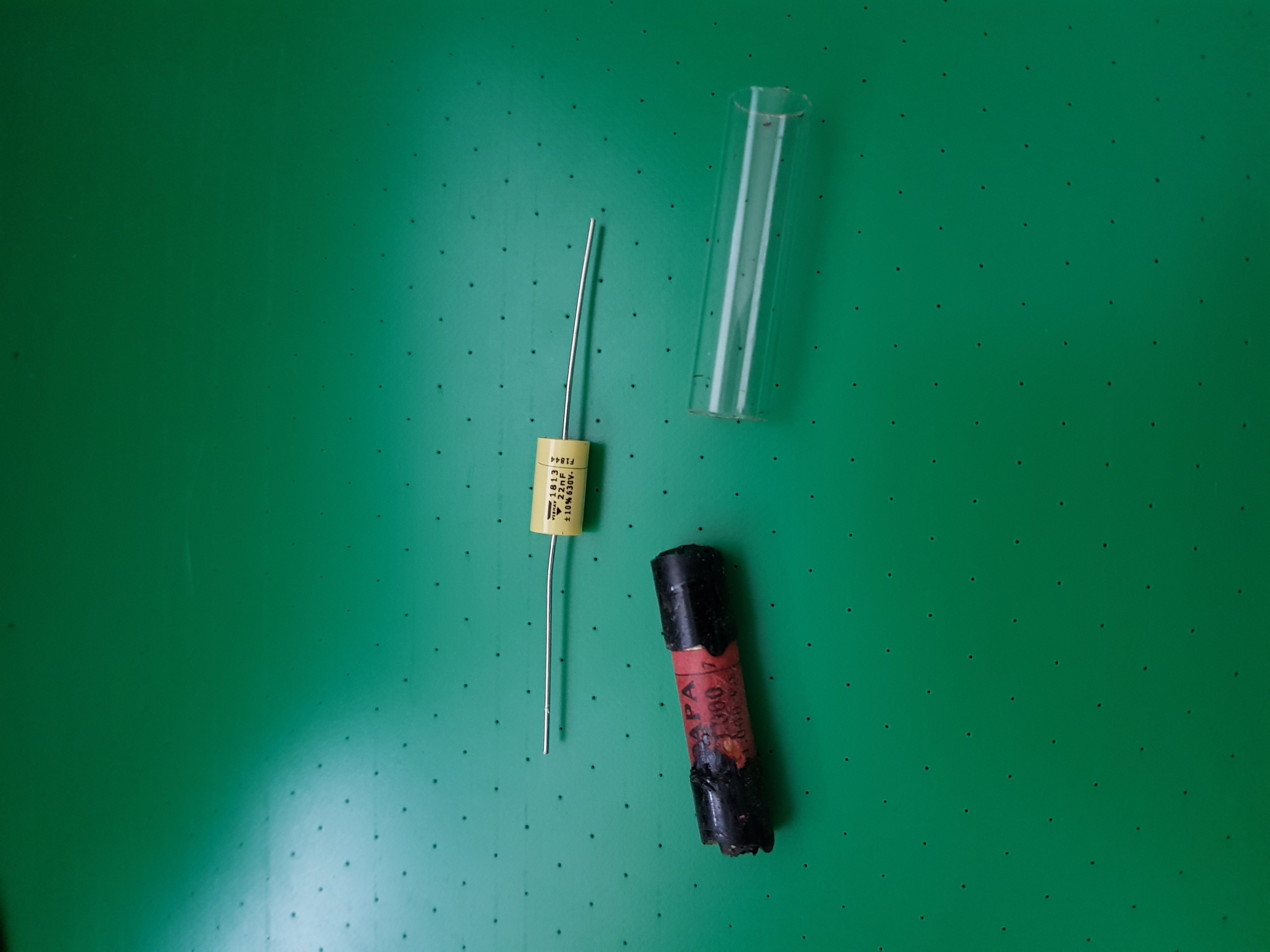

Sujet : SCHNEIDER Nocturne 57 Nouveau | De François_31 Le 27-11-2019 à 23:27 sta |
Je suis en train de faire la liste des condo à remplacer et de rechercher leurs équivalents.

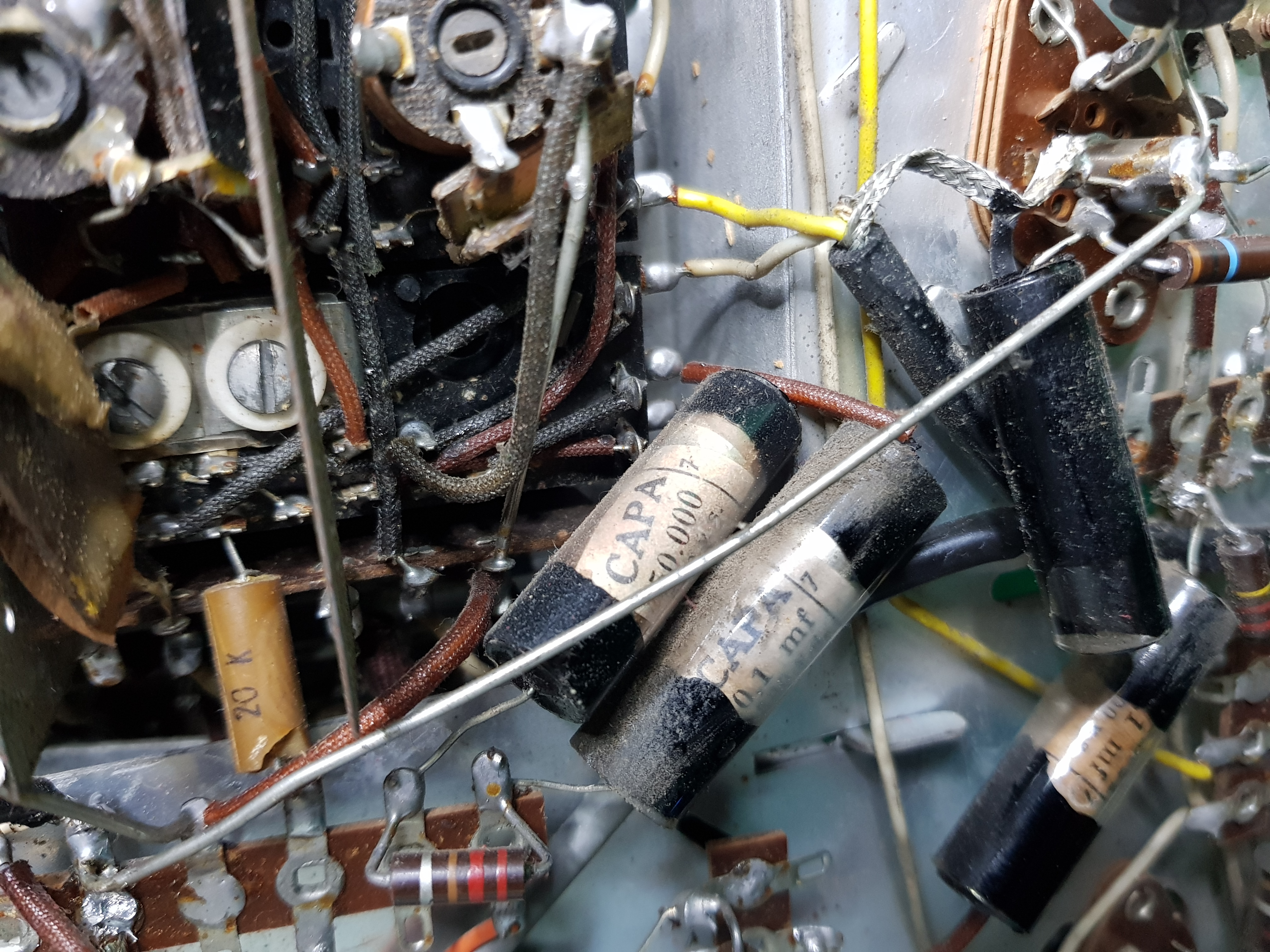

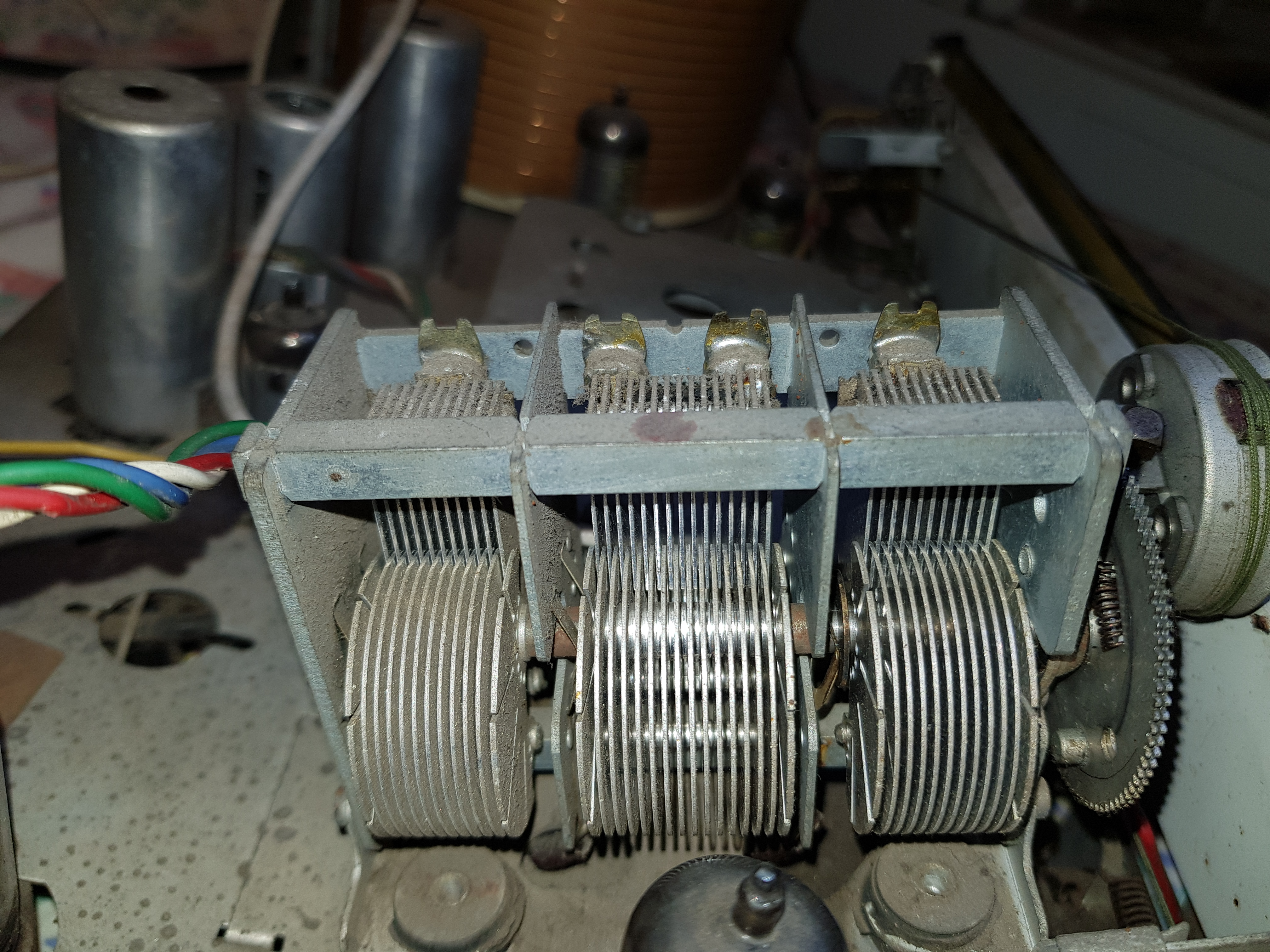

Sujet : SCHNEIDER Nocturne 57 Nouveau | De RETRO25 Le 28-11-2019 à 01:13 sta |
@ François_31
avant de démonter les condensateurs , il faudrait déjà procéder à un nettoyage méticuleux de votre chassis si ce n'est déjà fait.
je constate sur la photo que le condensateur variable triple cage est complètement oxydé ce qui veut dire que les lames fixes sont certainement en contact avec les lames mobiles en divers endroits .. dans ces conditions, aucune chance de recevoir quoi que ce soit .
dans un premier temps, repérez les emplacements des différents tubes en notant leur place au feutre indélébile sur le chassis, puis retirer délicatement les tubes sans les essuyer ( risques d'effacement des marquages ) et ensuite, commencer par passer un coup de pinceau à poils fins un peu partout sauf sur le verre indicateur des stations (risque d'effacement.
à l'aide d'un petite aspirateur aspirez délicatement les impuretés en évitant soigneusement toutes les selfs .
pour votre info, ce que vous croyez être des condensateurs chimiques (marqués 17 et 18) sur votre photo du chassis , sont en fait , comme vous l'a dit american radio, des transformateurs F.I ( fréquence intermédiaire) qu' il ne faut surtout pas toucher NI DEREGLER . ils contiennent, en leur centre, des noyaux en ferrite qui ont été vissés et immobilisés en usine avec de la cire . Ce que vous voyez sur le chassis est en fait le blindage de ces transfos FI censés les protéger des impuretés et des interférences électromagnétiques diverses.
ils sont donc calés sur la bonne fréquence, en général, 455 ou 480 kHertz .
pour ce qui concerne le condensateur variable, aspirez très délicatement la poussière et les impuretés qui se trouvent entre les lames ( sans les tordre, c'est très important !)
si des impuretés résistent, coincées entre les lames, glissez une carte téléphonique ou une carte de crédit périmée entre les lames fixes et mobiles pour assainir le tout puis aspirez de nouveau
une fois que tout sera propre et net, vous pourrez enfin commencer à dessouder les composants à changer ( en prenant soin de prendre des photos en gros plan et plan rapprochés avant pour éviter les erreurs.
--- un dernier conseil, COMMENCEZ PAR contrôler le transformateur d'alimentation , pour ce faire , retirez la valve EZ 81 et vérifier au multimètre ( position volts alternatifs), les tensions au secondaire de ce transfo.
comme indiqué sur le schéma donné par Omale13 vous devez avoir un enroulement Haute tension de 2 x 250 volts avec prise médiane à la masse et deux enroulement de 6.3 volts alternatif pour le chauffage filaments.
--- A MON AVIS VOTRE TRANSFO D' ALIMENTATION SEMBLE AVOIR CRAME, IL SUPPORTE DES TRACES NOIRATRES SUR LA PARTIE SUPERIEUR AU NIVEAU DES ENROULEMENTS . SOYEZ PRUDENTS CES TENSIONS SONT LETALES
bonne continuation

Sujet : SCHNEIDER Nocturne 57 Nouveau | De RETRO25 Le 28-11-2019 à 19:42 sta |
@ ON5WF
totalement d'accord avec vous concernant l'ordre de remise en état d'un poste.
vérification de l'alimentation - état du cordon d'alimentation et du fusible, positionnement du sélecteur de tensions au primaire, aire HT et filaments. puis, vérifier le support de valve (câblage y compris) , la valve, la cellule de filtrage , les condos de liaison inter-étages (grille-anode), les chimiques de découplage cathode et les valeurs des résistances qui souvent ont tendance à être très au dessus des 10 pour cent de tolérance.
si tout est OK,
ensuite seulement, passer comme dit précédemment à l'étage BF puis, la détection, l' étage FI et au final la mélangeuse et l' étage HF. bref, beaucoup de boulot pour un débutant ! Mais après tout … comme le dit le dicton : '' c' est en forgeant que l'on devient forgeron ! ''
quant à la résistance globale de l'enroulement secondaire … si quelques dizaines de spires sont en court-circuit parce que le transfo a chauffé, on y verra absolument rien à l'ohmmètre mais cela va tout de même crépiter, chauffer et finalement faire des dégâts à la mise en route Quoi qu' il advienne, dans ce cas, le transfo devra être soit changé, soit rebobiné .
- Je me trompe peut-être, mais les enroulements du transfo me paraissent très noirs sur la photo du chassis , signe évident qu'ils ont chauffé plus que de raison ...
- si c'est le cas, vu que le transfo est l'un des composants les plus onéreux et difficiles à trouver il est utile de se demander si l'investissement se justifie ..
bonne soirée à tous.
JB

Sujet : SCHNEIDER Nocturne 57 Nouveau | De RETRO25 Le 28-11-2019 à 19:56 sta |
@ françois31
si possible faites deux ou trois photos en gros plan du transfo du support de valve et de la cellule de filtrage et joignez-les à votre prochain post . Ca peut aider ..
mais surtout, avant toute chose , comme certains vous l'ont dit, documentez-vous le plus possible sur le fonctionnement d'un poste TSF, cela vous aidera à diagnostiquer les potentielles pannes .
bonne continuation
JB
Sujet : SCHNEIDER Nocturne 57 Nouveau | De François_31 Le 28-11-2019 à 20:04 sta |
Merci, je vais essayer de faire cela doucement pour ne pas tout gâcher.

Sujet : SCHNEIDER Nocturne 57 Nouveau | De RETRO25 Le 29-11-2019 à 11:34 sta |
@ françois_31
Bonne lecture !
Finalement, au vu des derniers clichés du transfo d'alimentation que vous avez postés, il n'a pas l'ai grillé ! (tant mieux !) - Je retire donc ce que j'ai dit plus haut concernant ce transfo .
J 'avais cru voir des traces noirâtres au niveau des enroulements sur la photo du chassis.
En fait, j'ai confondu avec la couleur noire du brai contenu dans le condensateur à tube verre soudé sur les oeillets du transfo 'probablement C27 ..
Après avoir testé la continuité de ses enroulements, vu que vous l'avez a priori déjà extirpé du chassis, pour pourrez donc l'essayer sur table à vide afin de contrôler les tensions au secondaire.
Attention, pour la HT, au secondaire, vous avez deux enroulements de 250 volts en série donc positionnez votre multimètre sur la gamme ''Volts alternatifs '' la plus haute sinon, ça va fumer !
ça vous fait quand même 500 Volts aux deux extrémités HT et attention à vos doigts
Pour votre info, les sorties 6.3 Volts sont celles auxquelles sont reliées les fils de plus forte section. ( les filaments des tubes consomment plusieurs ampères )
bonne journée
JB

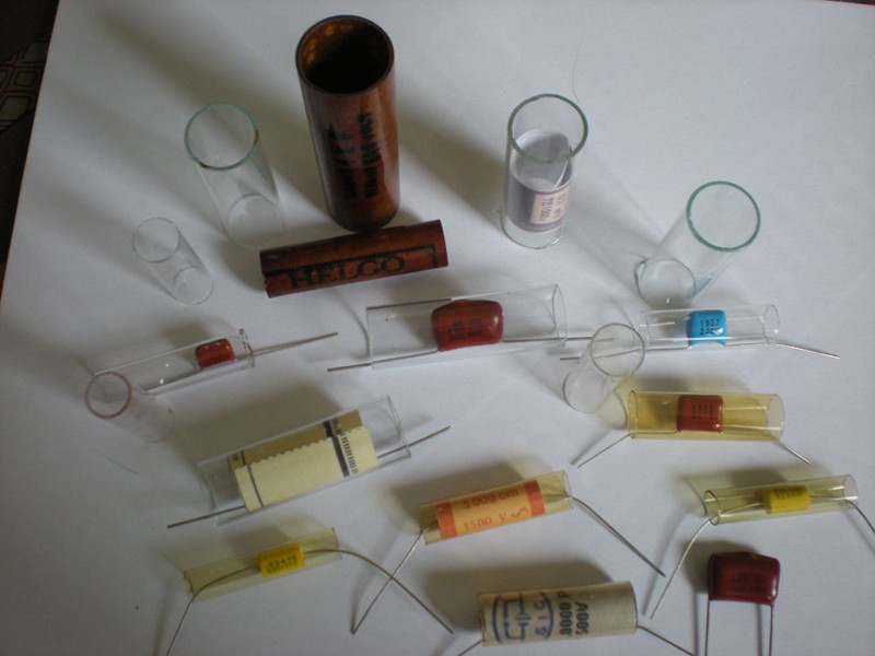

Pour les condos à l'unité c'est encore possible d'en trouver mais en se déplaçant en boutique, par exemple près de la Gare du Nord. La boutique a récupéré toute la clientèle d'idf qui avait l'habitude de se déplacer, elle devrait rester active encore un bon moment. Il y a en permanence 3 ou 4 clients au comptoir.
Au sujet du bouquin d'Aisberg, j'ai eu la surprise de le trouver en édition originale dans des numéros successifs de la revue ''Toute la radio'' de 1934 ->
L'introduction diffère légèrement. Il y est question d'un livre antérieur mettant uniquement en scène Curiosus et Radiol traduit en seulement 13 langues à l'époque (et non 22).
Connaissez vous ce premier livre peut-être des années 20 ?

Sujet : SCHNEIDER Nocturne 57 Nouveau | De François_31 Le 14-12-2019 à 15:05 sta |
Bonjour à tous !
Quelqu'un pourrait me confirmer la polarité de ce condensateur ?
merci., François
Sujet : SCHNEIDER Nocturne 57 Nouveau | De blaisepascal Le 14-12-2019 à 15:09 sta |
Oui, c'est bien ça, le négatif est relié au boîtier alu du condensateur.
Pascal
Sujet : SCHNEIDER Nocturne 57 Nouveau | De François_31 Le 14-12-2019 à 15:15 sta |
Super , merci Pascal !
Maintenant, autre question :
comment puis-je enlever le tube carton ?
Je voudrai couper le boitier alu pour mettre le nouveau à l'intérieur.
Je le fais tremper dans de l'eau chaude ?
François
Sujet : SCHNEIDER Nocturne 57 Nouveau | De blaisepascal Le 14-12-2019 à 16:52 sta |
Je suppose que vous voulez récupérer le tube carton pour le remettre en place ensuite afin de conserver l'aspect original et masquer la coupe du tube alu. Si c'est le cas, évitez le trempage.
Normalement il devrait coulisser assez librement autour du tube alu. Si ce n'est pas le cas, observez le bien pour identifier ce qui bloque.
Pascal
Sujet : SCHNEIDER Nocturne 57 Nouveau | De XYZ du 56 Le 14-12-2019 à 19:34 sta |
Avec modération (comme pour la conso d'alcool!), un cutter + un peu de chance; vous pouvez couper ce tube de carton d'un bout à l'autre et l'enlever en tirant.
J'ai réalisé cela plusieurs fois: la 1° s'est mal passé, j'avais trop appuyé et j'étais rentré dans
la ''bourre'' (électrolyte) se trouvant sous le tube d'alu.
En un mot, ne pas appuyer... trop fort. Cordialement.
Sujet : SCHNEIDER Nocturne 57 Nouveau | De François_31 Le 14-12-2019 à 19:35 sta |
Je n'ai pas pu l'enlever à sec.
Même en essayant de passer une aiguille fine entre le tube et le carton (j'abimais le carton).
Je l'ai alors mis dans de l'eau chaude et j'ai recommencé avec mon aiguille.
Le carton est enfin venu.
Voilà le résultat.
François
Sujet : SCHNEIDER Nocturne 57 Nouveau | De François_31 Le 14-12-2019 à 19:39 sta |
Je vais également refaire les condo papier / goudron.
J'ai commandé de la colle noire pour pistolet à colle chaude.
Sujet : SCHNEIDER Nocturne 57 Nouveau | De omale 13 Le 14-12-2019 à 20:10 sta |
je rebouche avec du sikaflex 11fc noir
pour l’étanchéité dans les travaux du bâtiment >>>>
et je met une étiquette neuve
Sujet : SCHNEIDER Nocturne 57 Nouveau | De FOXPAT54 Le 15-12-2019 à 07:23 sta |
La transplantation du nouveau condensateur dans le tube en carton de l'ancien est très réussie et il va avoir une belle allure ce châssis avec ses condensateurs neufs planqués dans le tube des anciens.Je pense qu'ils ne doivent pas êtres nombreux les Nocturnes 57 qui ont eu droit à un tel traitement qui est plus souvent effectué dans des postes beaucoup plus anciens Cependant,je n'ai pas trouvé sur le schéma de chimique de 50µf mais comme l'indicateur d'accord de ce poste est un EM80 au lieu d'un EM81,il y doit certainement exister des variantes de montage ou alors si c'est par exemple le condensateur qui est en // avec la résistance de cathode de l'EL84,sa valeur n'étant pas critique, on trouve parfois d'origine une valeur différente de celle du schéma.
Le condensateur papier de Omale 13 est également très réussi.Parfois,Il doit être difficile d'ajuster la taille du nouveau condensateurs dans le tube en verre de l'ancien car si la place ne manque pas dans une grosse capacité de 1µF par exemple,ce n'est pas le cas dans les petites capacités.
Bonne continuation dans cette restauration qui est bien partie.
Patrick.

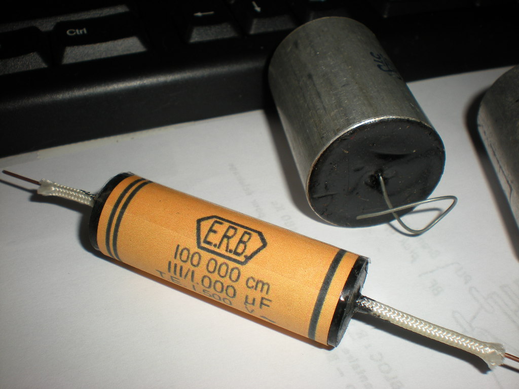

Sujet : SCHNEIDER Nocturne 57 Nouveau | De François_31 Le 15-12-2019 à 09:20 sta |
C'est vrai que les condensateurs de Omale 13 sont vraiment bien réalisés.
Omale 13, de quelles années datent ces E.R.B. ? Il ne faudrait pas que je mette des étiquettes de condensateurs qui n'existaient pas encore ou plus.
Pour mes condos papier / goudron, ce sont des HELGO avec marquage sur le verre ou des CAPA avec une étiquette à l'intérieur.
Je pensais mettre l'étiquette à l'intérieur avec le marquage comme les CAPA. A tester…
Sinon, la solution de coller une étiquette à l'extérieur me parait plus simple.
François
François
Sujet : SCHNEIDER Nocturne 57 Nouveau | De omale 13 Le 15-12-2019 à 10:58 sta |
re
pour l'année je ne me souviens pas je ne
retrouve pas le site pour les étiquettes pour les imprimer,
dans tous les cas j'ai des centaine d’Étiquettes en tous genre
et je met l’étiquette qui conviens, les tubes verre aussi je les vide
les nettoie et réutilise ,>>>>>>>>>>>>>>>>>>>>>>>>>>>

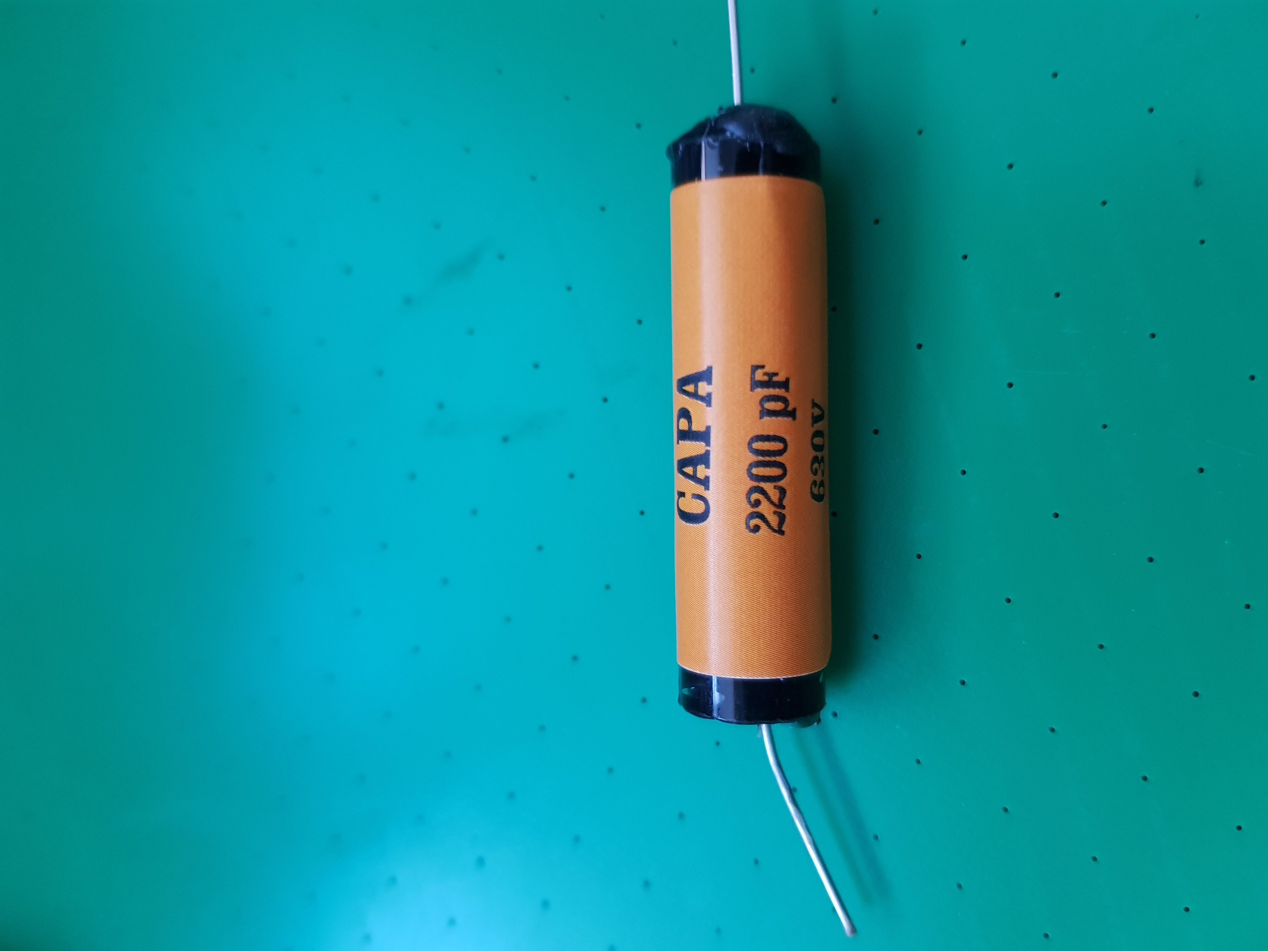

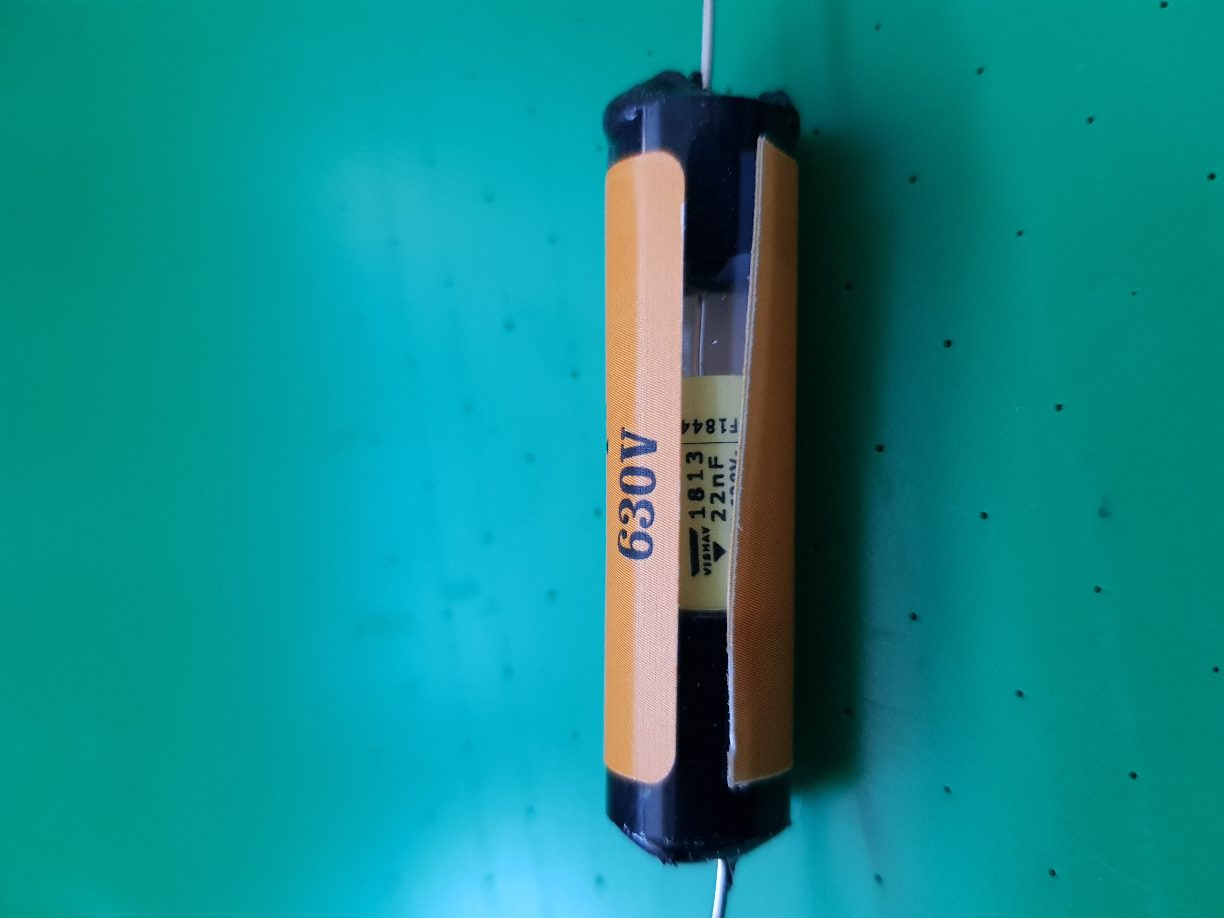

Sujet : SCHNEIDER Nocturne 57 Nouveau | De François_31 Le 21-12-2019 à 10:51 sta |
la colle noir pour pistolet chauffant est assez facile à travailler.
Voici le résultat (j'ai mis une étiquette qui ne fait pas tout le tour afin de pouvoir jeter un œil sur le composant si besoin).
François
Sujet : SCHNEIDER Nocturne 57 Nouveau | De bobosse Le 21-12-2019 à 11:43 sta |
ATTENTION, l'étiquette indique 2200pF alors que le composant à l'intérieur est un 22nF.

Sujet : SCHNEIDER Nocturne 57 Nouveau | De François_31 Le 30-12-2019 à 21:30 sta |
vous pouvez m'aider en me donnant la valeur de ce condensateur (brun - rouge -rouge).
Où puis-je trouver l'explication des couleurs de condensateurs anciens ?
François
Sujet : SCHNEIDER Nocturne 57 Nouveau | De stockfish Le 30-12-2019 à 22:16 sta |
Sujet : SCHNEIDER Nocturne 57 Nouveau | De FOXPAT54 Le 31-12-2019 à 07:32 sta |
Ce condensateur peut être un 2200pF (2,2 nF).En partant le plus près du bord :1 anneau épais = 22 ,puis un anneau rouge = 00 et un peu plus loin un anneau marron = 100 Volts de tension de service ;c'est certainement à cause de cette tension de service assez faible que le condensateur est un petit céramique .
Patrick.
Sujet : SCHNEIDER Nocturne 57 Nouveau | De François_31 Le 31-12-2019 à 08:54 sta |
Bonjour et merci pour vos réponse,
Ce condo est placé entre la borne 7 de la EF89 et la borne 2 de la ECH81.
Sur le schéma du Nocturne 57, cela correspond au C5 soit 220 pF.
En fait, je pense que ce que je vois marron est peut-être du noir.
Ce n'est pas clair pour moi (anneau épais rouge =22 puis anneau rouge = 00), je ne trouve pas cette règle.
François
Sujet : SCHNEIDER Nocturne 57 Nouveau | De stockfish Le 31-12-2019 à 09:03 sta |
C'est la même règle que celle citée sur la page sauf que l'anneau épais correspondrait à deux anneaux rouges ''accolés'', soit 22. Que dit la mesure ?
Sujet : SCHNEIDER Nocturne 57 Nouveau | De François_31 Le 31-12-2019 à 09:12 sta |
Sujet : SCHNEIDER Nocturne 57 Nouveau | De stockfish Le 31-12-2019 à 10:20 sta |
Ca serait étonnant qu'ils aient placé à cet endroit un condo isolé 100 V. La bande marron correspond donc sans doute au 0 de 220 pF.
S'il n'est pas claqué ne le changez pas 300 ou 220 c'est kif kif pour un condo de liaison.
Sujet : SCHNEIDER Nocturne 57 Nouveau | De FOXPAT54 Le 31-12-2019 à 11:33 sta |
O.K. c'est bien un 220pF puisque l'on sait maintenant que c'est C5 du schéma.
Patrick.
