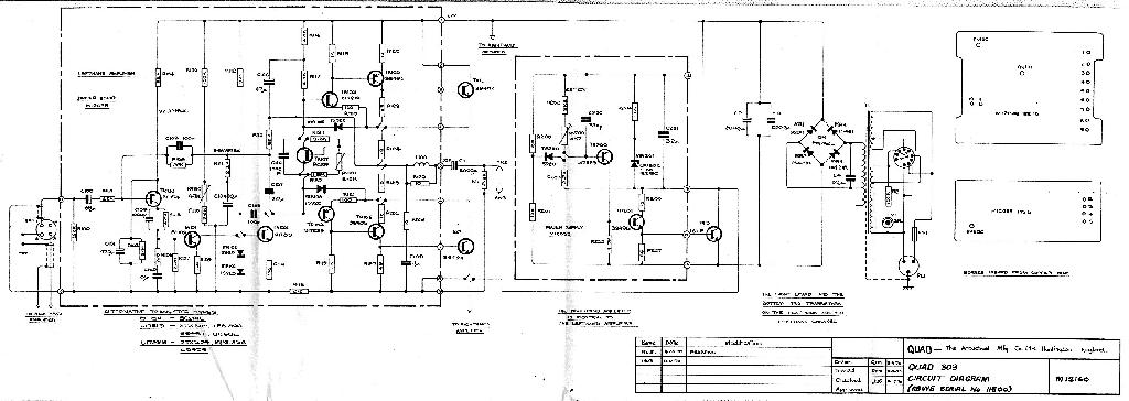

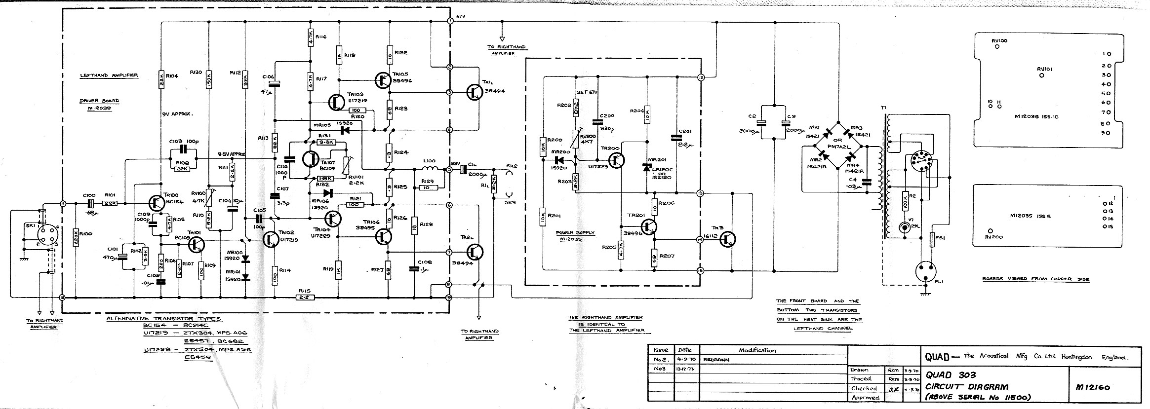

Sujet : quad 303 Nouveau De F6FLC  Le 10-12-2019 à 18:40 sta
    voilà le schéma
    il fonctionne avec du 67 V stabilisé
Sujet : quad 303 Nouveau De F6FLC  Le 10-12-2019 à 18:43 sta
    Les transistors de sortie peuvent être remplacés par des 2N3055 si besoin
    c'est le moins 67 V qui est régulé
    les trois 2000 µF peuvent avoir séché ou coulé par la soupape de sécurité
