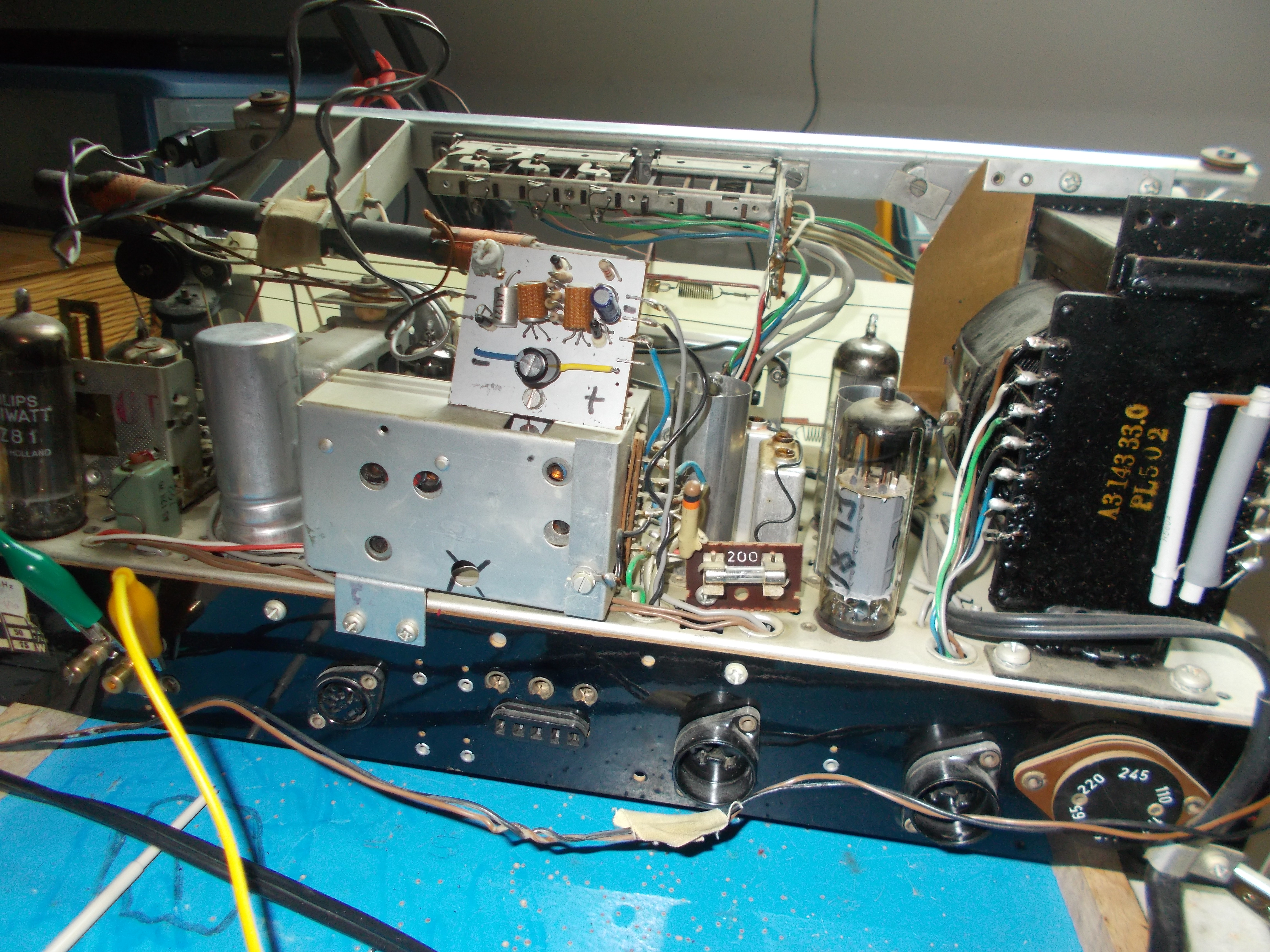

Je restaure pour mes oreilles un Phillips B5X43A
J'ai changé tous les chimiques, une lampe et nettoyé des contacts.
Il fonctionne parfaitement mais je n'ai plus le voyant stéréo qui s'allume, en fait j’avoue avoir voulu peaufiner le réglage et j'ai déréglé les transfos
Comment m'en sortir sans appareil que je n'ai pas?

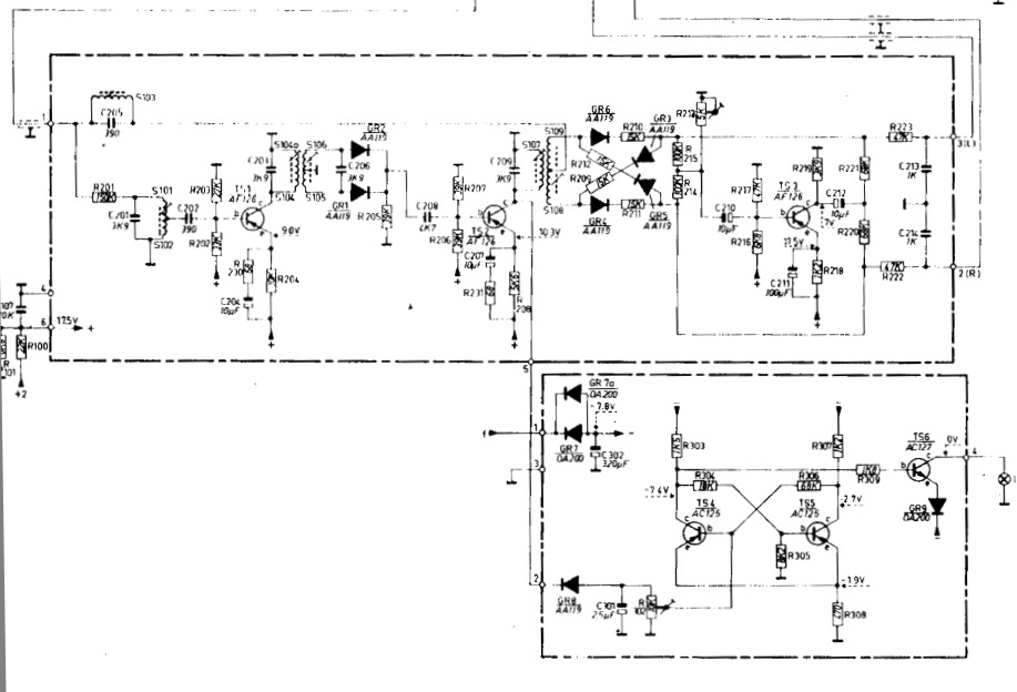

Sujet : Stéréo récepteur B5X43A Nouveau | De pointcom Le 12-12-2019 à 13:23 sta |
Vérifications préliminaires:
- Ampoule du voyant, il faut respecter la tension et l'intensité souvent 7 volts 50 mA
- valeur du condensateur entre la masse et l'entrée du décodeur.
Je procède de cette manière:
- un petit émetteur FM Stéréo pour automobile, modulation sur un seul canal sur 87.5 MHz
- mesure sur le décodeur du 19 KHz, il y a souvent un point de test, c'est la validation de la stéréo, c'est à partir de la que la lampe peut s'allumer.
- un petit ampli et un casque sur les sorties du décodeur et réglage pour n'avoir que le canal modulé, puis modulation des 2 canaux et test.
Sujet : Stéréo récepteur B5X43A Nouveau | De pointcom Le 12-12-2019 à 15:10 sta |
Regardez ce site http://server.idemdito.or…
Pour ma part, je remplace ces vieux décodeurs instables par des décodeurs à circuit intégré.
MC1310, MC1311, LM1800, TEA5581, UA2343.
Avant tout réglage, j'en ai un à base de LM1800 alimenté par une pile 9 volts il me sert de test, je le branche à l'entrée du décodeur en place.
Sujet : Stéréo récepteur B5X43A Nouveau | De F6FLC Le 12-12-2019 à 19:26 sta |
déréglé que les transfos du décodeur stéréo ou tous les transfos FI ou discri ?

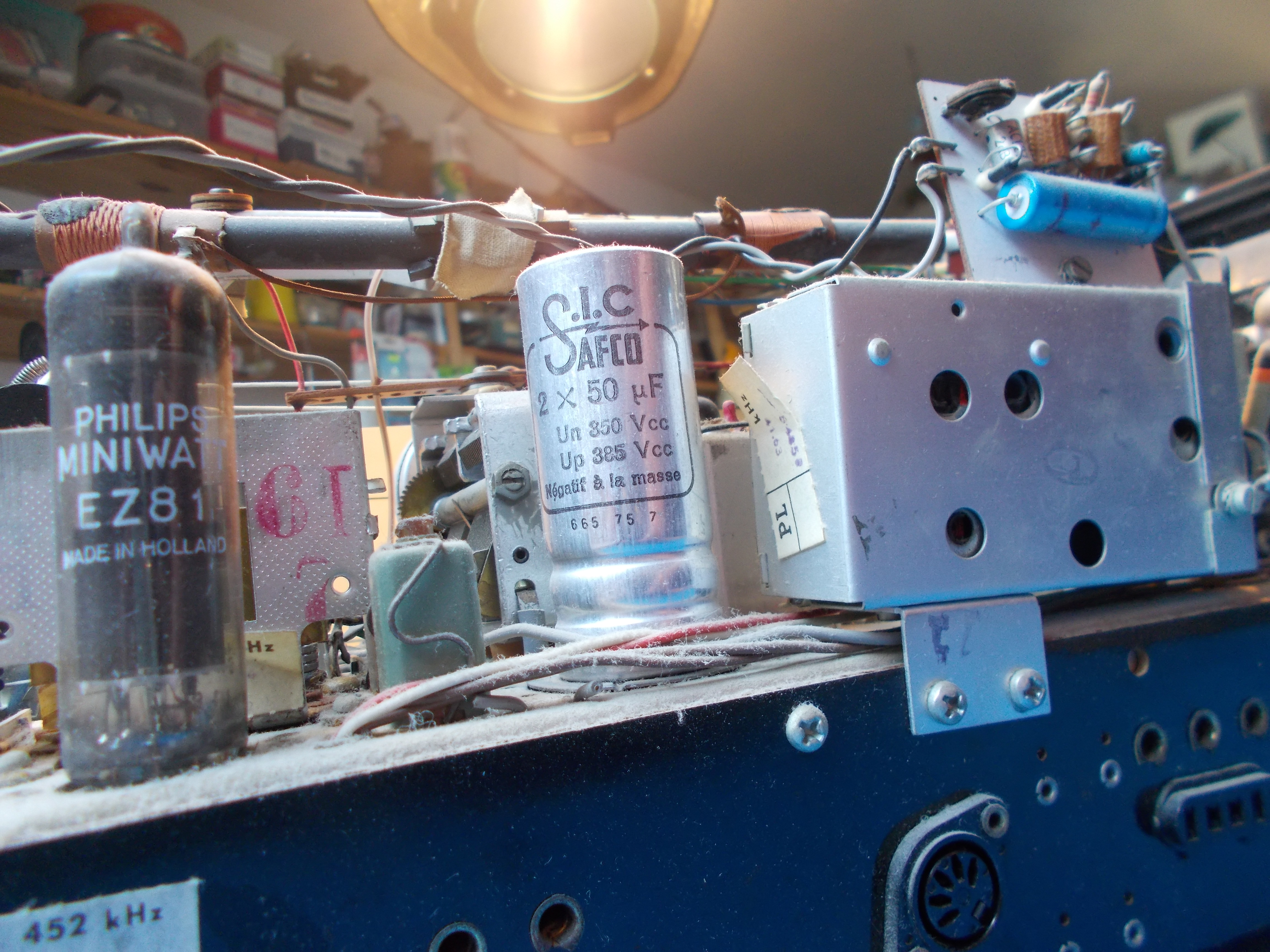

''''J'ai changé tous les chimiques, une lampe et nettoyé des contacts.
Il fonctionne parfaitement mais je n'ai plus le voyant stéréo qui s'allume, en fait j’avoue avoir voulu peaufiner le réglage et j'ai déréglé les transfos''''
Deux mesures parfaitement inutiles sur ce poste Philips, remplacer tous les condensateurs électrolytiques (et mettte un SIC Safco à la place du condensateur électrolytique Philips original revient à se tirer une balle dans le pied) et ensuite ''peaufiner'' le réglages des transfos sans instruments de mesure (ni compétences) ....

Pour en revenir à votre problème, qu'avez-vous touché vous vous en souvenez ?
Si c'est le décodeur stéréo, il faut le réaligner en suivant la procédure de la doc technique Philips, c'est la seule solution.
On ne touche pas les réglages au petit bonheur, en pesant ''améliorer'', en voilà le résultat.

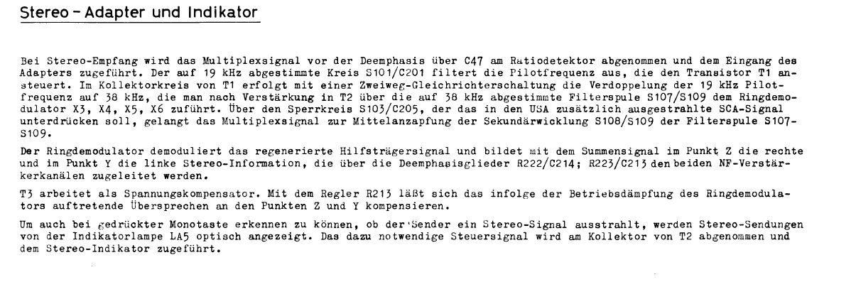

Sujet : Stéréo récepteur B5X43A Nouveau | De HLJ Le 13-12-2019 à 00:07 sta |
Malheureusement la doc de service ne dit rien au sujet du décodeur stéréo MPX.
Il faudra donc vous débrouiller sans, en contrôlant la présence du 19 kHz, sur les deux premiers bobinages puis le doublage de fréquence pour obtenir du 38 kHz sur le troisième bobinage, cela se fait en utilisant un oscilloscope de préférence.
Sujet : Stéréo récepteur B5X43A Nouveau | De pointcom Le 13-12-2019 à 07:53 sta |
Tu as tout a fait raison Henri Louis, on ne touche pas aux réglages et on ne remplace pas les condensateurs sans raison.
Il y a quand même quelques explications de réglage sur cette doc.

Pour ce qui est des condensateurs chimiques, chacun fait comme il veut.
Pour moi tout composant qui semble légèrement boursouflé ou déformé est systématiquement remplacé.
