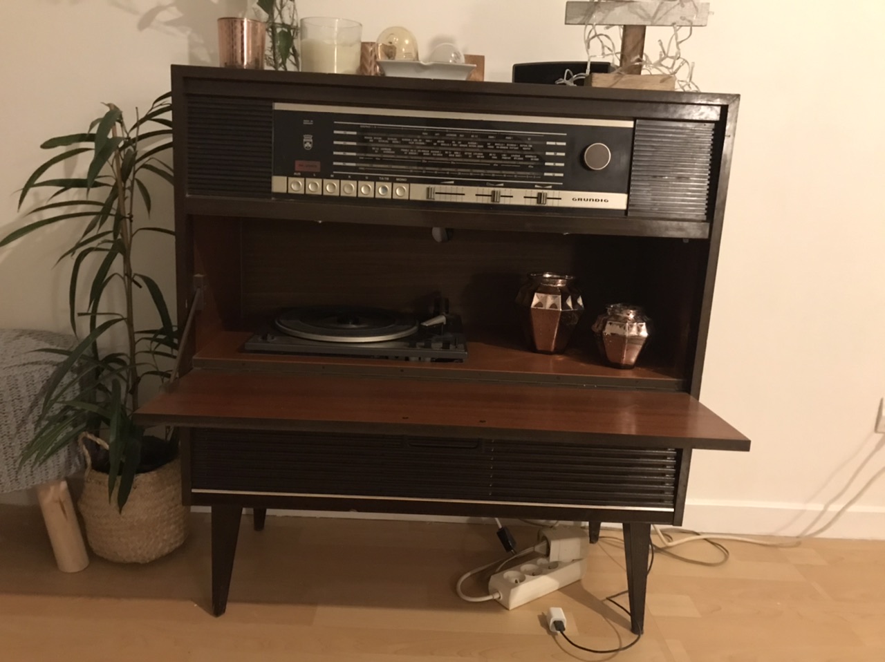

    J’ai fait l'acquisition d'un meuble radio / tourne disque Grundig konzertschrank Il y a quelques mois.
    Jusqu’ici aucun soucis, mais depuis quelque jours, un bourdonnement permanent que ce soit en ecoute radio ou ecoute vinyle sort des HP.
    Quelqu’un aurait-il une idée d’ou vient le probleme et comment le résoudre?
    D’avance merci et bonne soirée

    Bonsoir, bonsoir d'après la photo ça semble être un poste à transistor … donc il faut voir du côté de l'alim le gros condensateur ( peut être 4700 uf )

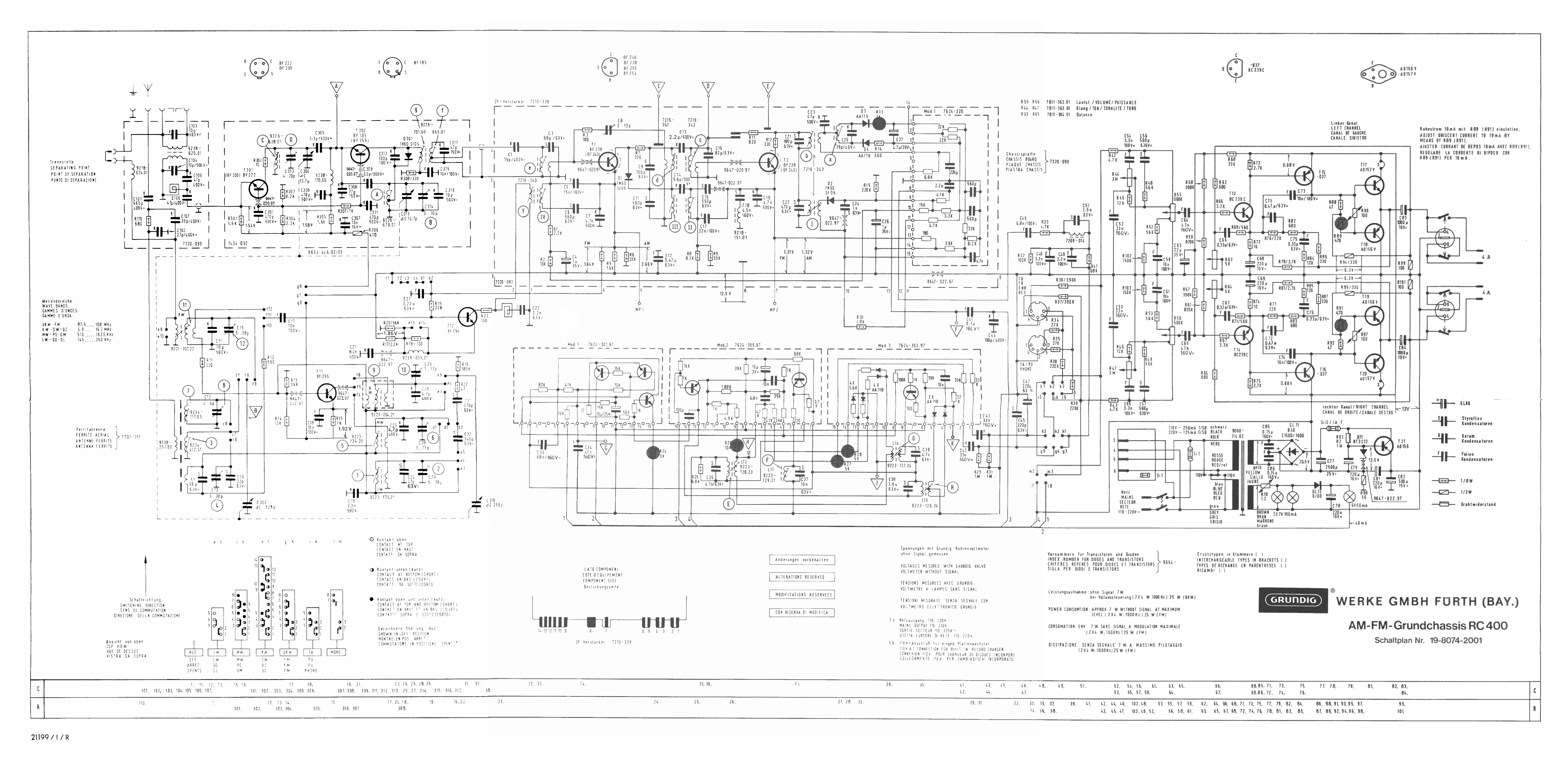

    S'il s'agit bien de ce modèle, il est entièrement transistorisé:
    https://www.doctsf.com/gr…
    Cela dit la piste des condensateurs de filtrage évoquée par julienbeta reste la plus probable (C77 de 2500µF 25V sur le schéma fourni dans le lien ci-dessus).
    Pascal

Sujet : Bourdonnement Tourne disque Grundig Nouveau De Schoser  Le 26-12-2019 à 17:49 cms
Ce meuble Grundig dont la référence est imprécise (Thomas1234) semble être le : (environ 200 modèles)
Stereo-Konzertschrank Como 6 de 1973.
Il est équipé du châssis RC400 Grundig de 1971 donc la Doc Tech se trouve facilement sur le net !
Il est élaboré (réalisé) de Transistors Silicium pour les petits signaux et de Transistors Germanium pour la Puissance et l’Alimentation régulée !
Le Pont redresseur est un Silicium et non un Sélénium.
- La Régulation est réalisée avec un AD156 et une puissante diode Zener 13 Volts. Celle-ci sert à alimenter toute la partie Réception et non les Ampli(s) BF.
- La petite Ampoule de 6 Volt – 50 mA est effectivement le Voyant du Décodeur Stéréo ! (à remplacer par une identique en caractéristiques)
La Panne (connue) de Bourdonnement audible sur ce Châssis n’est pas du au filtrage (Condensateurs) mais probablement au Transistor AD 156 (T21) en fuite ou en Court-Circuit et la mort possible de la Diode Zener NT3 C13 (D11)
Bon Dépannage…
