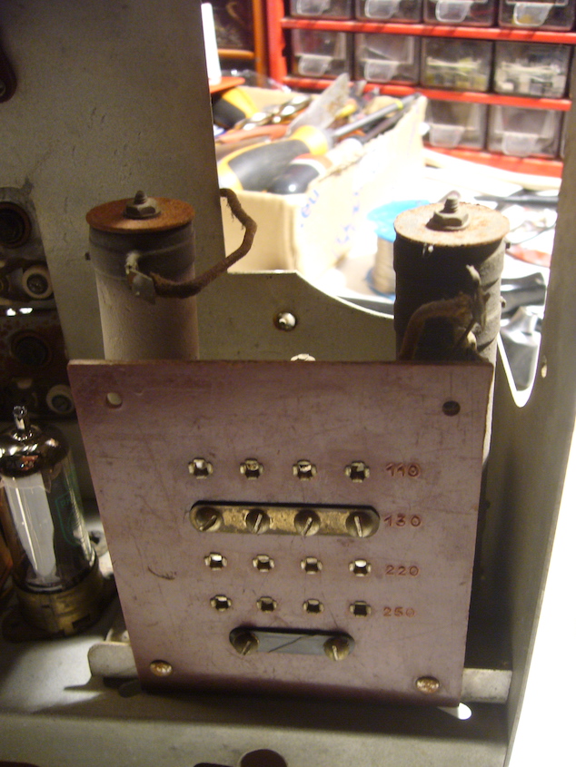

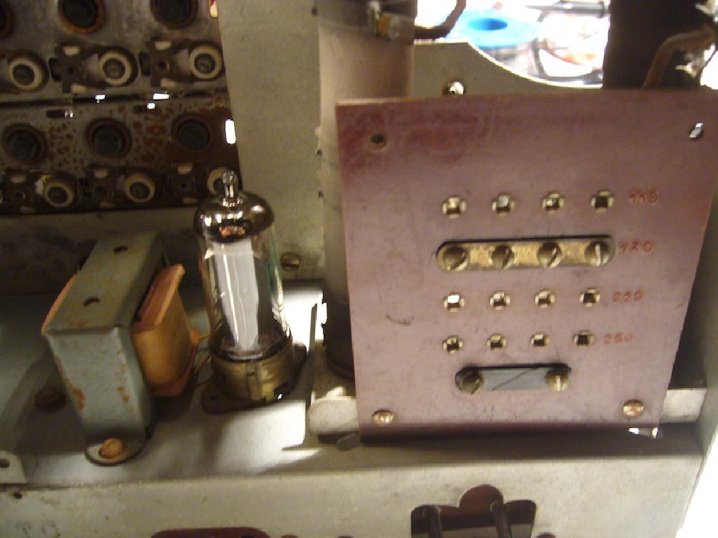

Par contre, malgré qu'il soit Tout Courant, ce poste dispose d'une selection possible pour 110V, 130V, 220V et 240V. Tout ceci est géré par un sélecteur et deux très grosses resistances.

Concernant la ligne filaments, je n'ai pas relevé le schéma mais effectivement, ce n'est pas seulement un montage série, il y a des séries/parallèles à cause des 230mA de l'EBC et des 200mA de l'EM4... l'alimentation est un vrai casse tête: HT avec masse flottante reliée au chassis par deux condensateurs de 0.47 (un à chaque extrémité du cable de masse). Il y a aussi un pont RC directement sur le secteur et la masse sans doute pour éviter la ronflette.

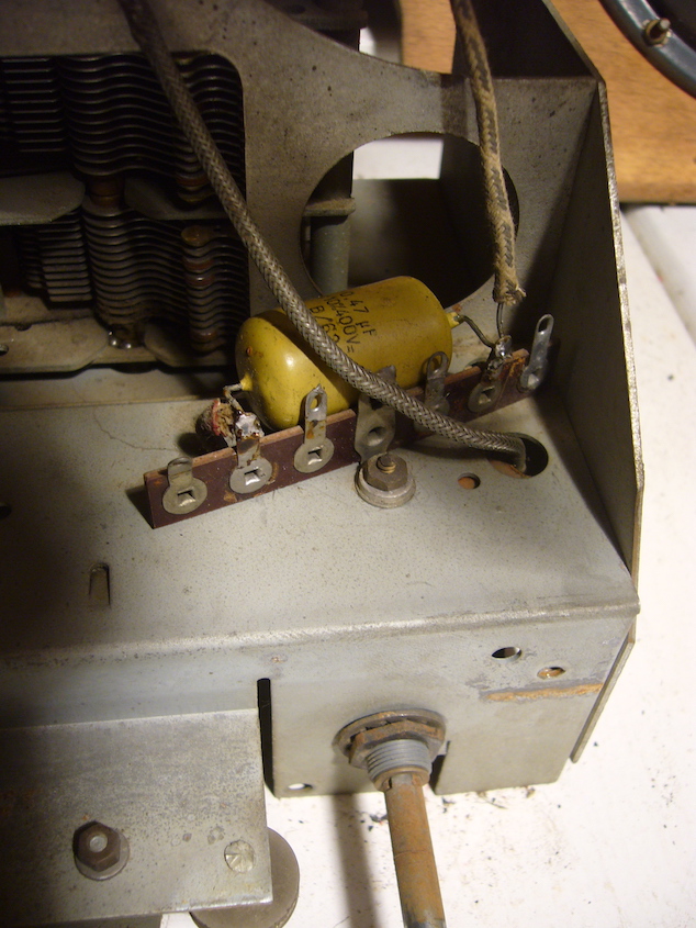

Je joints une petite photo de l'alimentation et de la basique correction de tonalité, car ce sont les seules choses spécifiques à ce modèle.
