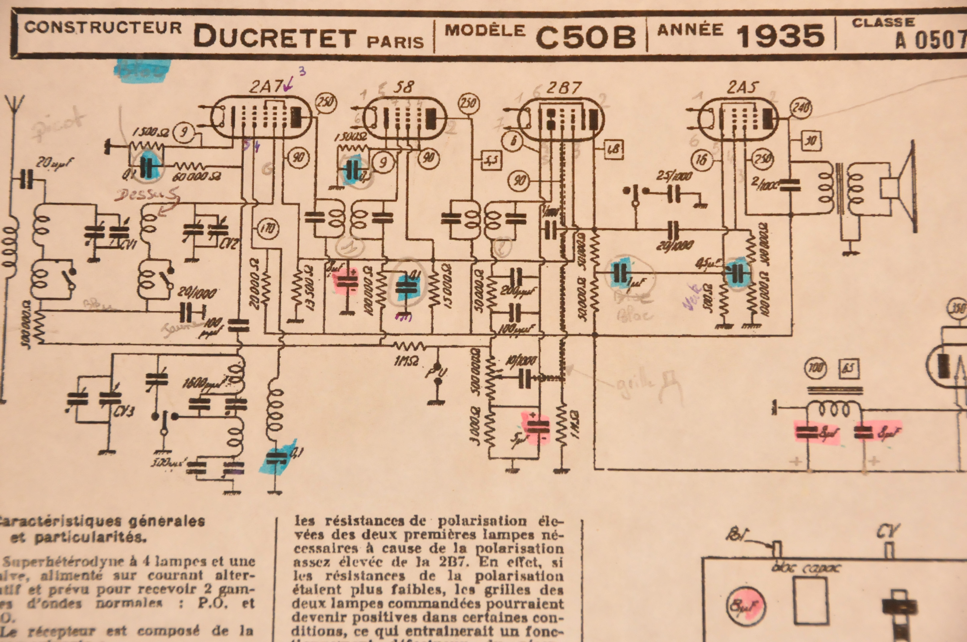

    Voici le schema C50 avec les condos repérés en bleu dans le bloc
Sujet : Ducretet C50 Nouveau De fabio_69  Le 11-01-2020 à 18:42 sta
    Super, merci ! Par contre, le bloc de mon C50 a 8 fils, est-ce que certains condos sont raccordés ensemble ?

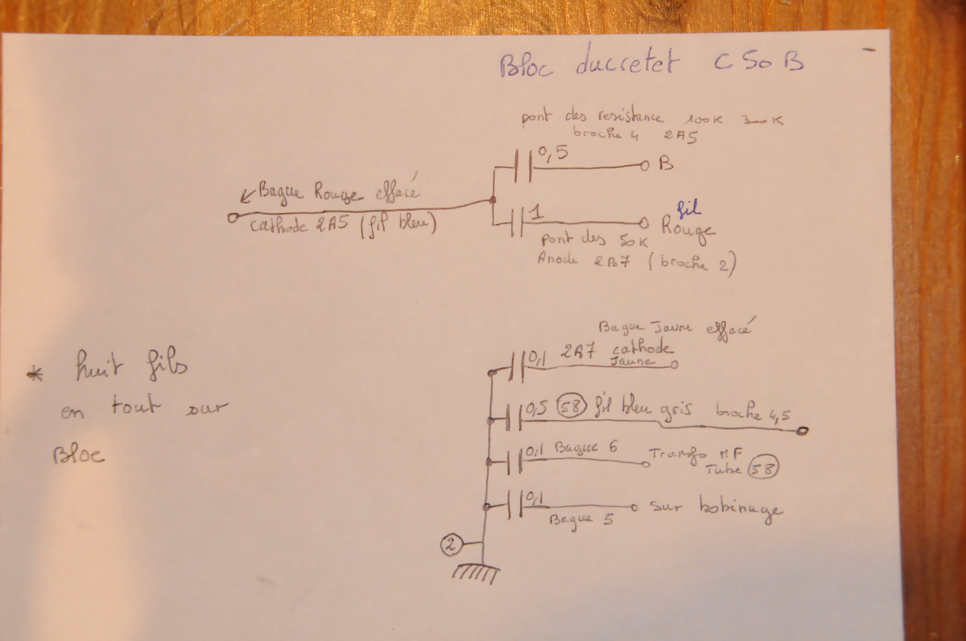

Sujet : Ducretet C50 Nouveau De theraf1972  Le 11-01-2020 à 18:45 sta
    oui, il y a bien 8 fils , je t'envoie mon schema perso que j'ai relevé dans le blos dans 5 mn.
Sujet : Ducretet C50 Nouveau De theraf1972  Le 11-01-2020 à 18:50 sta
    voici mes releves .

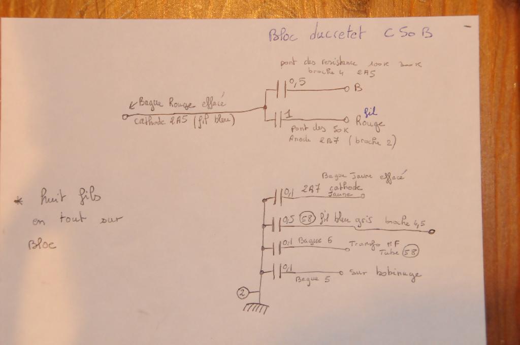

Sujet : Ducretet C50 Nouveau De theraf1972  Le 11-01-2020 à 18:58 sta
    ici c'est plus net

    merci theraf ! Au sujet des tensions de service, à part le condo de 1µF qui doit être d'au moins 400V, les autres condos peuvent être de 250V, ça devrait suffire...Est-ce qu'il y a des valeurs inscrites sur les condos dans le bloc ?
Sujet : Ducretet C50 Nouveau De theraf1972  Le 12-01-2020 à 16:30 sta
    il me semble qu'il n'y avait rien d'inscrit.
