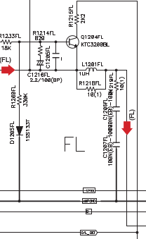

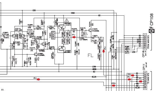

Sujet : Home cinéma Pioneer Nouveau | De julienbeta Le 28-01-2020 à 10:11 sta |
intéressant sujet. J'en ai un en panne d'une autre marque mais qui ressemble au votre dans les grandes lignes ....
avec le schéma (merci Schoser) on repère un des 7 amplis (image 1) et le circuit de détection de problème si je ne m'abuse (image 2)
la ligne O/L DET collecte les signaux de défaut (O/L DET pour Over Load Detection ?) qui doivent ouvrir les relais de sortie HP et tcétéra.. en testant la ligne aboutissant à la pine 8 du connecteur ''TO MAIN BD vous saurez s'il y a un bug ou no ... par contre en enlevant les transistors HS, il ne devrait pas y avoir de signal de défaut
bon dépannage
Julien

Sujet : Home cinéma Pioneer Nouveau | De julienbeta Le 28-01-2020 à 12:50 sta |
je ne vois rien entre les rails + et - et la sortie sans les transbar de puissance ....
ça vaut le coup d'essayer en tous cas
cela dit j'ai du mal à piger comment ce circuit de détection fait le job
Sujet : Home cinéma Pioneer Nouveau | De Tubologic Le 28-01-2020 à 14:02 sta |
''je ne vois rien entre les rails + et - et la sortie sans les transbar de puissance ....''
Si vous suivez la sortie vous verrez qu'elle est également reliée à un ligne de contre-réaction globale qui aboutit à R1209/R1210 et d'autres composants. A votre avis à quel potentiel DC se trouvera ce point une fois que l'on aura retiré tous les transistors du circuit ? Réponse: +12V via les résistances 1209/1293 étant donné qu'il n'y aura plus de chute de potentiel aux bornes de ces résistances les transistors une fois enlevés.
''cela dit j'ai du mal à piger comment ce circuit de détection fait le job''
Chaque module ampli possède son transistor de détection (Q1204) qui mesure la chute de tension aux bornes de la résistance d'émetteur R1238 de l'étage de sortie qui est donc l'image du courant le traversant. Une valeur limite une fois dépassée le transistor est saturé et agit sur la ligne commune O/L_DET qui active le circuit de protection, Il s'agit de la protection en (sur)courant (overload). La protection en tension (offset DC) se fait par sommation résistive de toutes les 7 sorties aboutissant à la ligne commune DC_PROTECT, le tout étant géré par l'unité de protection PT ASSY (G) qui reçoit également d'autres signaux. Si ça semble compliqué c'est parce que ça l'est...
L'analyse ci-dessus est basée sur le schéma du VSX-920 mais il est probable qu'il existe certaines différences avec l'appareil de Marcel (VSX-922) dont le schéma ne nous est pas connu.
