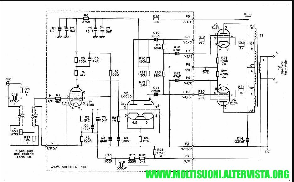

    Un peu d'aide serait bienvenu pour la remise en route d'un Amplificateur Semprini mod st240.
    Cet amplicateur est composé de 3 modules :
    - un module alimentation
    - deux modules amplifications identiques chacun composé de 1*ECC83, 1*ECC85, 1*EF86 et 2*EL36 en PP.
    Le schéma est inspiré du montage mullard en EL34 (voir PJ).
    la partie alimentation a été revu, les chimiques et condensateurs de filtrage sont ok, les voltages sont corrects et bien redistribués dans chacun des deux modules amplificateur (-37V).

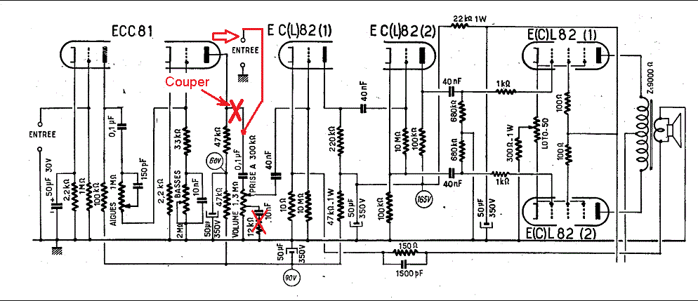

    Dans un vieux fil, Jcj, avait fait un schéma quant à shunter une entrée audio en attaquant directement la partie ampli (plan en PJ)
    Vu les entrées audio de l'ampli, à mon sens inadapté aux normes hifi d'aujourd'hui, attaquer directement la partie ampli permettrait de résoudre le problème d'adaptation des impédances d'entrée et de sortie, et de se faire une idée de la qualité audio :)
    Un schéma m'aiderait beaucoup pour opérer la modification.
Sujet : Amplificateur PP EL36 Nouveau De Paul  Le 21-02-2020 à 09:48 sta
    Attaquez directement l'ampli par la prise ligne qui est littéralement prévue pour ça !
    Si la sensibilité (les 200mV) est trop élevée il suffit de baisser le volume...
    Et aucun souci d’impédance d’entrée non plus. La sortie que vous utiliserez (sortie casque du PC) est a basse impédance donc peut attaquer quasiment ce que vous voulez.
Sujet : Amplificateur PP EL36 Nouveau De F6FLC  Le 21-02-2020 à 11:12 sta
    ou faire un atténuateur avec deux résistances

    S'il y a un ronflement 100hz permanent soit le filtrage est mauvais, mais on ne voit pas l'alimentation, soit les 2 cotes du PP sont déséquilibrées: il faut qu'il y ait le meme crt de repos dans les 2 branches du transfo.
