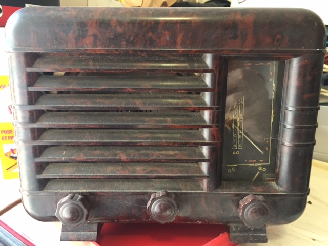

Bonsoir à tous;
Je cherche à connaitre les références de la radio dont je joins deux photos.
N'ayant pas la plaque arrière, il m'est difficile de trouver mon bonheur.
Merci pour votre aide
Francis80

Sujet : Identification TSF Nouveau | De Francis80 Le 30-03-2020 à 22:08 sta |
Merci STOCKFISH pour ta réponse.
Francis80
Sujet : Identification TSF Nouveau | De stockfish Le 30-03-2020 à 22:13 sta |
Le cadran semble légèrement plus étroit cependant.

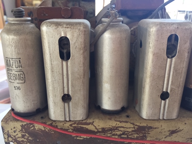

Sujet : Identification TSF Nouveau | De Francis80 Le 30-03-2020 à 22:34 sta |
entre temps j'ai identifier deux tubes : 6Q7G et 6E8MG
ils ne sont pas présents dans ta première réponse
Sujet : Identification TSF Nouveau | De stockfish Le 30-03-2020 à 22:49 sta |

Sujet : Identification TSF Nouveau | De stockfish Le 30-03-2020 à 22:58 sta |
La disposition des lampes ne semble pas correspondre. Combien de lampes as- tu sur ton poste ?
Sujet : Identification TSF Nouveau | De Francis80 Le 30-03-2020 à 23:06 sta |
Pour l'instant je ne l'ai pas désossé, je fais cela demain.....
Je pense qu'il y en a 5 ....Mais je dois confirmer...

Sujet : Identification TSF Nouveau | De Francis80 Le 31-03-2020 à 11:03 sta |
en effet il y a 5 lampes
6Q7G 25Z6 6E8MG 6M7MG et une que je n'arrive pas à identifier, le marquage est effacé

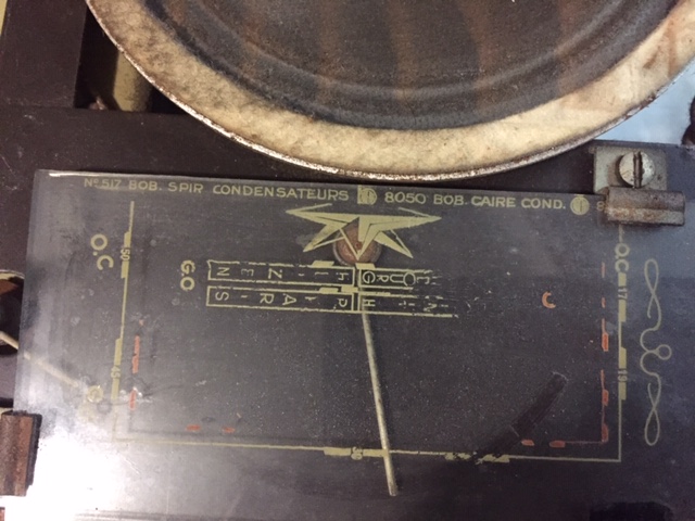

Sujet : Identification TSF Nouveau | De Francis80 Le 31-03-2020 à 11:14 sta |
Pour info , je vous mets une photo du cadran avec quelques infos

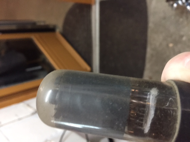

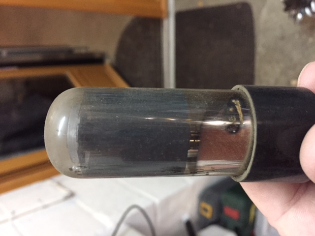

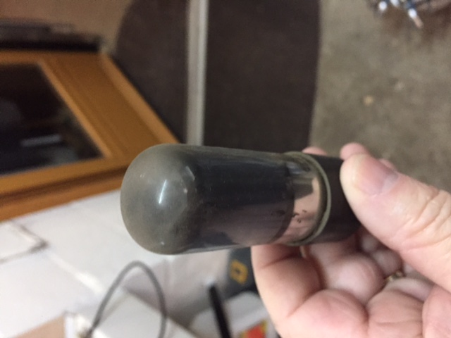

Sujet : Identification TSF Nouveau | De Francis80 Le 31-03-2020 à 11:29 sta |
Autres infos, des photos de la lampe que je cherche à identifier
Merci......à tous pour votre dialogue

Sujet : Identification TSF Nouveau | De bozec Le 31-03-2020 à 11:33 sta |
Sujet : Identification TSF Nouveau | De Dominique Le 31-03-2020 à 11:35 sta |
Anode de section importante...
c'est sûrement une lampe finale. Une photo du culot de cette lampe avec les composants périphériques pourrait aider à identifier ce tube.
Comme je l'ai dit plus haut probablement une 25L6.
Dominique.

Sujet : Identification TSF Nouveau | De FOXPAT54 Le 31-03-2020 à 12:56 sta |
Il y a une mention importante sur le cadran :''Caire'' ce qui indique que ce cadran est conforme au plan d'attribution des fréquences du Caire en 1938; le suivant étant celui de Copenhague en 1948.En ce qui concerne la rose des vents,je l'ai déjà vue sur le cadran d'autres postes comme la pyramide ,le cobra etc...
La caisse standard de ce poste me fait penser à celles de cette nombreuse production artisanale sans marque proposée en pièces détachées (on ne disait pas encore kit à cette époque) par les grands revendeurs souvent parisiens de matériel électronique surtout vers la fin des années 40 début 50. je daterais ce poste vers 1939 ou alors juste après guerre.
Je reste cependant très intrigué par l'absence de la gamme PO qu'une grande marque n'aurait certainement pas omise.
Bonne continuation.
Patrick.

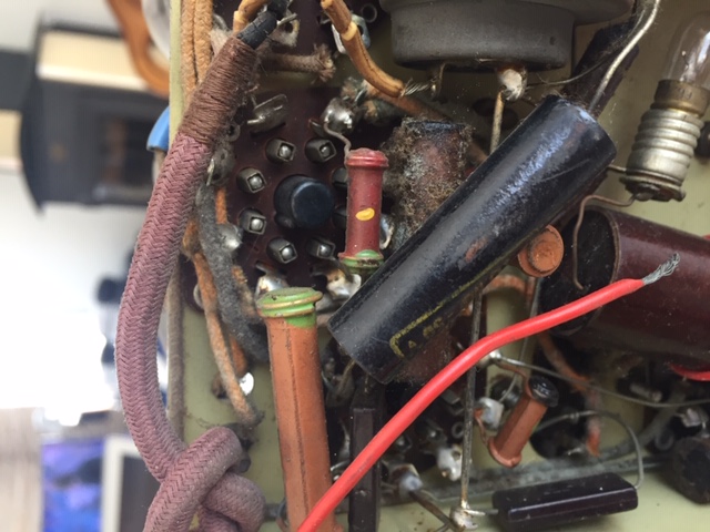

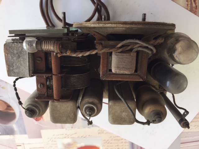

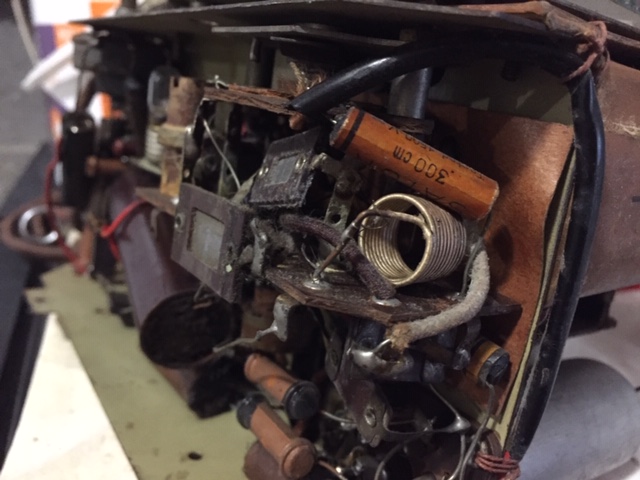

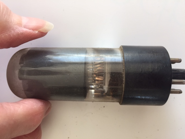

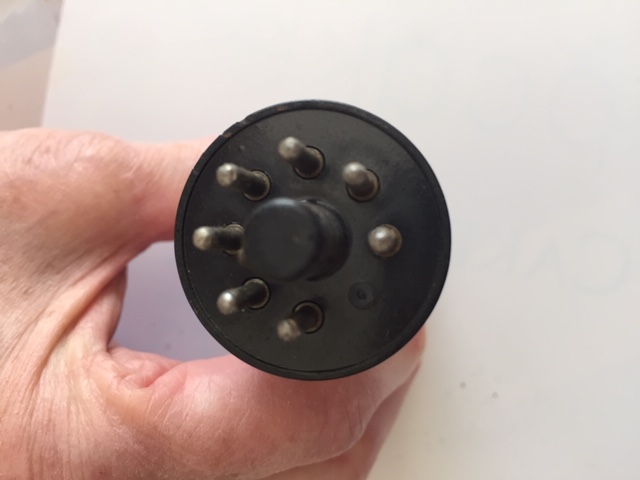

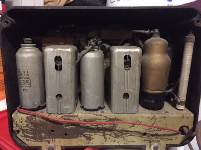

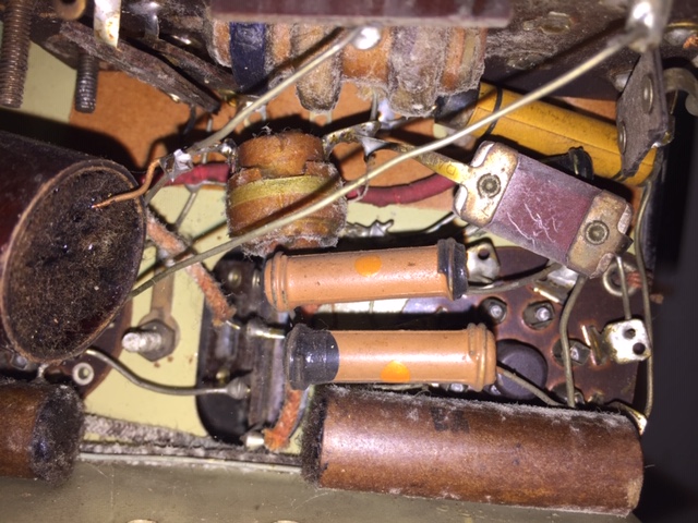

Sujet : Identification TSF Nouveau | De Francis80 Le 31-03-2020 à 13:24 cms |
| ![](tr.gif) |
Merci pour toutes ces infos trés interressantes.
Je vous joins 4 autres photos.
Le dessous de la lampe avec les composants
Une vue du chassis
Deux vues de la lampe et du culot
| ![](tr.gif) |
Sujet : Identification TSF Nouveau | De Dominique Le 31-03-2020 à 15:54 sta |
Si l'on compare votre cliché du dessous de la lampe avec cette page on voit qu'il y a une broche qui n'existe pas. ( la 6 ème ) en tournant dans le sens des aiguilles d'une montre et en partant du détrompeur...
https://www.radiomuseum.o…
Si, sur la broche 8, il y a une résistance proche de 180 ohms avec son autre extrémité soudée à la masse du châssis et qu'il y a une condensateur soudé en parallèle sur cette résistance alors on est pratiquement sûr d'être en présence d'une 25L6.
Dominique.
Sujet : Identification TSF Nouveau | De jcj Le 31-03-2020 à 16:30 sta |
''Je reste cependant très intrigué par l'absence de la gamme PO qu'une grande marque n'aurait certainement pas omise.''
La gamme PO est certainement présente. L'échelle PO est simplement effacée sur le cadran.
Les échelles OC et GO sont indiquées en jaune, la gamme PO devait être indiquée en rouge, il en reste quelques vestiges sur le cadran.
Une photo des bobinages lèverait le doute.
Cordialement : jcj

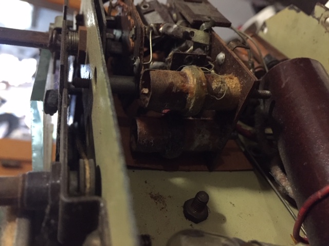

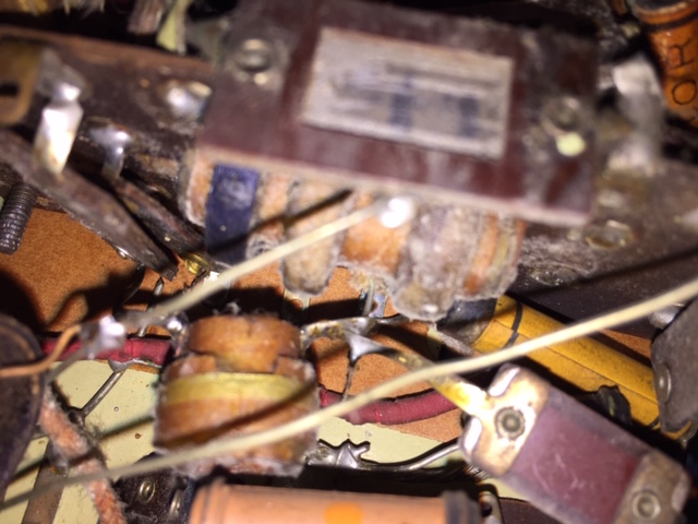

Sujet : Identification TSF Nouveau | De Francis80 Le 01-04-2020 à 10:31 sta |
Je joins une photo des 2 bobines comme le demande jcj. Lorsque je tourne le rotacteur de la gamme d'ondes, celui ci a 3 positions. Il semblerait que les PO soient présentes.....
Pour Dominique: Sur la broche 8: il y a une résistance(marron avec extrémité verte, je ne vois pas de point sur le corps de la résistance) et un condensateur de 10...farad, 50 volts
Bon courage...

Sujet : Identification TSF Nouveau | De jcj Le 01-04-2020 à 10:41 sta |
C'est la photo des bobinages sous le châssis qu'il faudrait, ceux proches du ''rotacteur''.
Cordialement : jcj

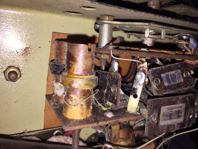

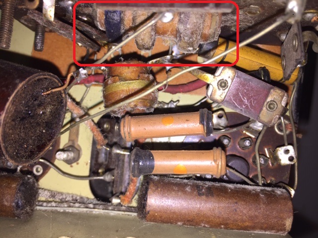

Sujet : Identification TSF Nouveau | De Francis80 Le 01-04-2020 à 11:02 sta |
Je joins les photos du dessous châssis prés du ''rotacteur''

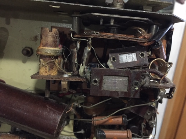

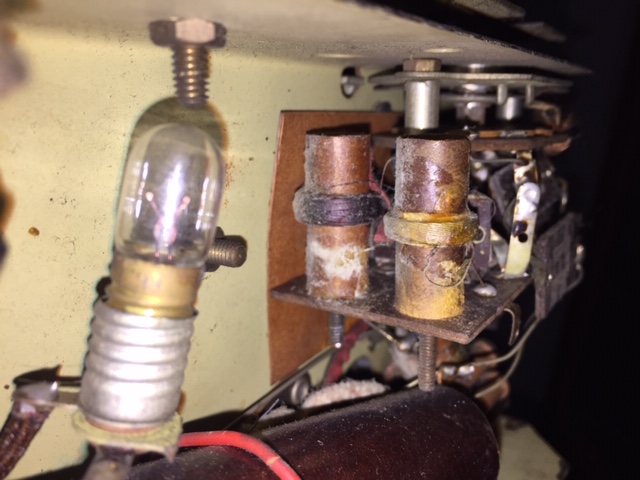

Sujet : Identification TSF Nouveau | De Francis80 Le 01-04-2020 à 11:13 cms |
| ![](tr.gif) |
Suite des photos des bobines
| ![](tr.gif) |
Sujet : Identification TSF Nouveau | De jcj Le 01-04-2020 à 19:49 sta |
On voit bien les bobines PO.
Bobines d'accord PO/Ant/GO sur la photo du haut et les bobines oscillatrices PO et GO sur la photo du bas.
Les bobines avec peu de spires sont les OC.

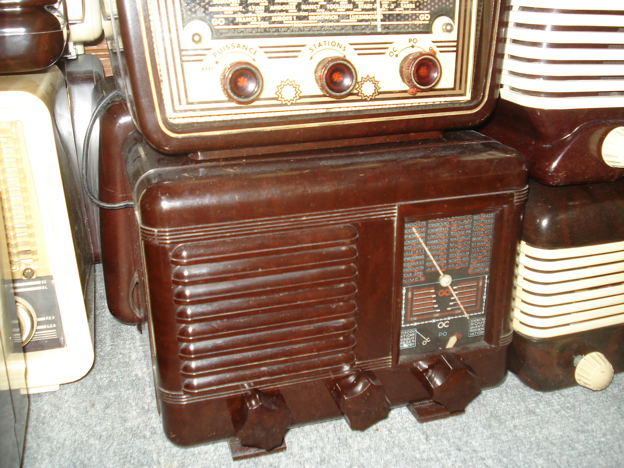

Sujet : Identification TSF Nouveau | De FOXPAT54 Le 04-04-2020 à 17:15 sta |
Cet après-midi étant, parti à la recherche de mes deux Schneider Rondo afin d'illustrer un sujet sur le forum de Doctsf,je suis tombé sur l'un des ces nombreux postes sans marque qui ressemblent un peu a celui de cette discussion;je dois en avoir encore deux ou trois autres ailleurs avec des cadrans ou des boutons différents et équipés soit en lampes transco ,octal ou Rimlock...
Patrick.
Sujet : Identification TSF Nouveau | De Francis80 Le 09-04-2020 à 20:56 sta |
Bonjour Patrick,
Merci pour les infos.
En effet le poste dans son ensemble ressemble au mien, sauf le cadran . Sur le mien il est moins détaillé et plus petit.
