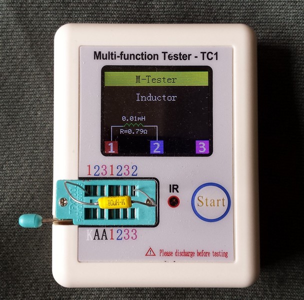

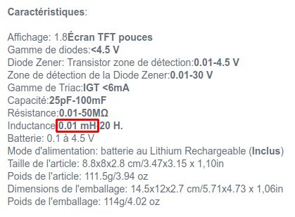

Sujet : Chinoiserie ... Nouveau | De Radiosolo54 Le 03-04-2020 à 17:40 sta |
Bonjour Michel,
Je possède ce même testeur de composants. Rien de surprenant dans le comportement, la limite basse de mesure pour les selfs est donnée pour 0.01 mH (10 µH), voir ci-contre caractéristiques et test d'une self de 10 µH.
73 - Jean-Roger / F6EGK
Sujet : Chinoiserie ... Nouveau | De Michel (F1GOC) Le 03-04-2020 à 18:01 sta |
