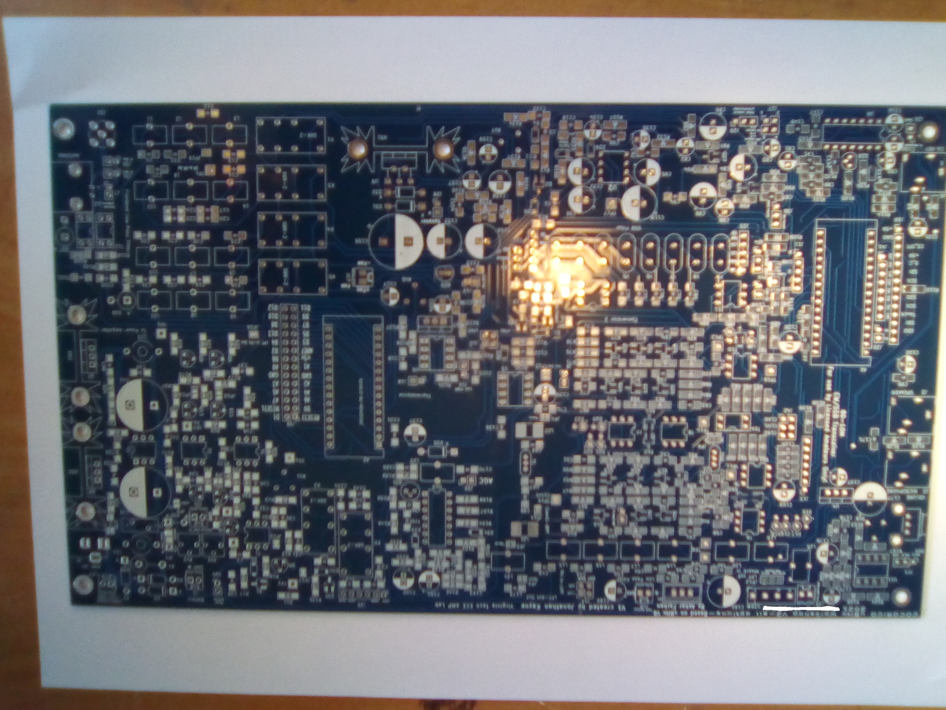

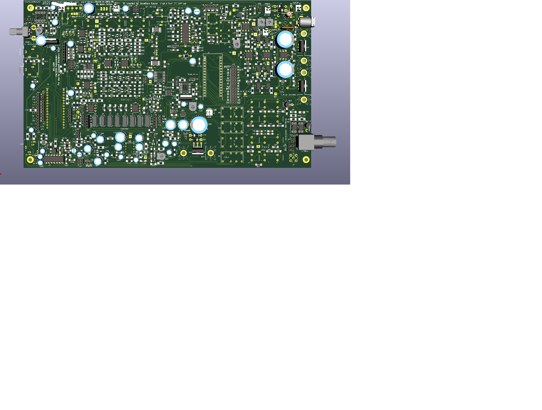

    je me suis interressé à Kicad. Il faut s'y faire au début, mais on y prend gout
    Voici un exemple de realisation (nom simplement gommé en haut à gauche)
    il m'a fallut 2 mois pour tout bien apprivoiser (un peu tout les soirs)
    les connaisseurs OM reconnaitrerons un Ubitx complétement réécrit (fonctionne avec arduino ou teensy)
    hé oui, mais premieres questions sur ce forum étaient sur la confection d'un tiroid.
    j'ai fait faire le circuit en Chine, même pas 30 pour 17000kms....
