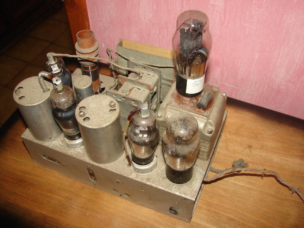

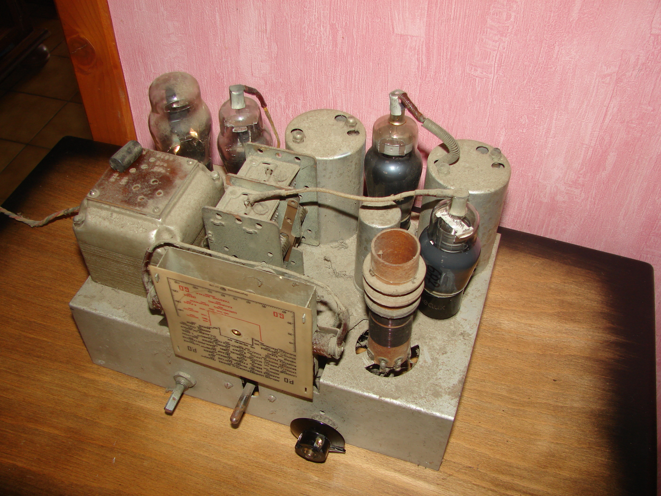

Bonjour à tous.
Je commence à restaurer c’est radio, dont je n’ai aucune info.
La chose qui me surprend c’est qu’elle n’a pas de valve, et je n’arrive pas à comprendre son alimentation, car le condo de 8µf est branché directement sur le transfo.
Son jeu de tube est le suivant : 42, 75, 6D6, 6A7.
Si quelqu’un d’entre vous pourrait m’expliqué son alimentation, je suis preneur
Bonne journée à vous et merci d’avance
Dominique Dijon
Sujet : Radio sans valve Nouveau | De stockfish Le 07-05-2020 à 17:35 sta |
il y axun support sur le transfo. Ne manque-t-il pas la redresseuse ?
Sujet : Radio sans valve Nouveau | De provence Le 07-05-2020 à 17:40 sta |
bien sur que si ,j'ai un poste kif kif
la valve une 80 sur le transfo et sortie
en dessous du TA
Sujet : Radio sans valve Nouveau | De Dominique Le 07-05-2020 à 18:20 sta |
Merci beaucoup.
En effet, elle se monte sur le transfo d’alimentation.
Bonne continuation ![](s12.gif)
Sujet : Radio sans valve Nouveau | De provence Le 07-05-2020 à 19:25 sta |
re
contrôle quand mème que ce soit une 80
qui ce monte sur ce support UX4 ont ne
sait jamais
