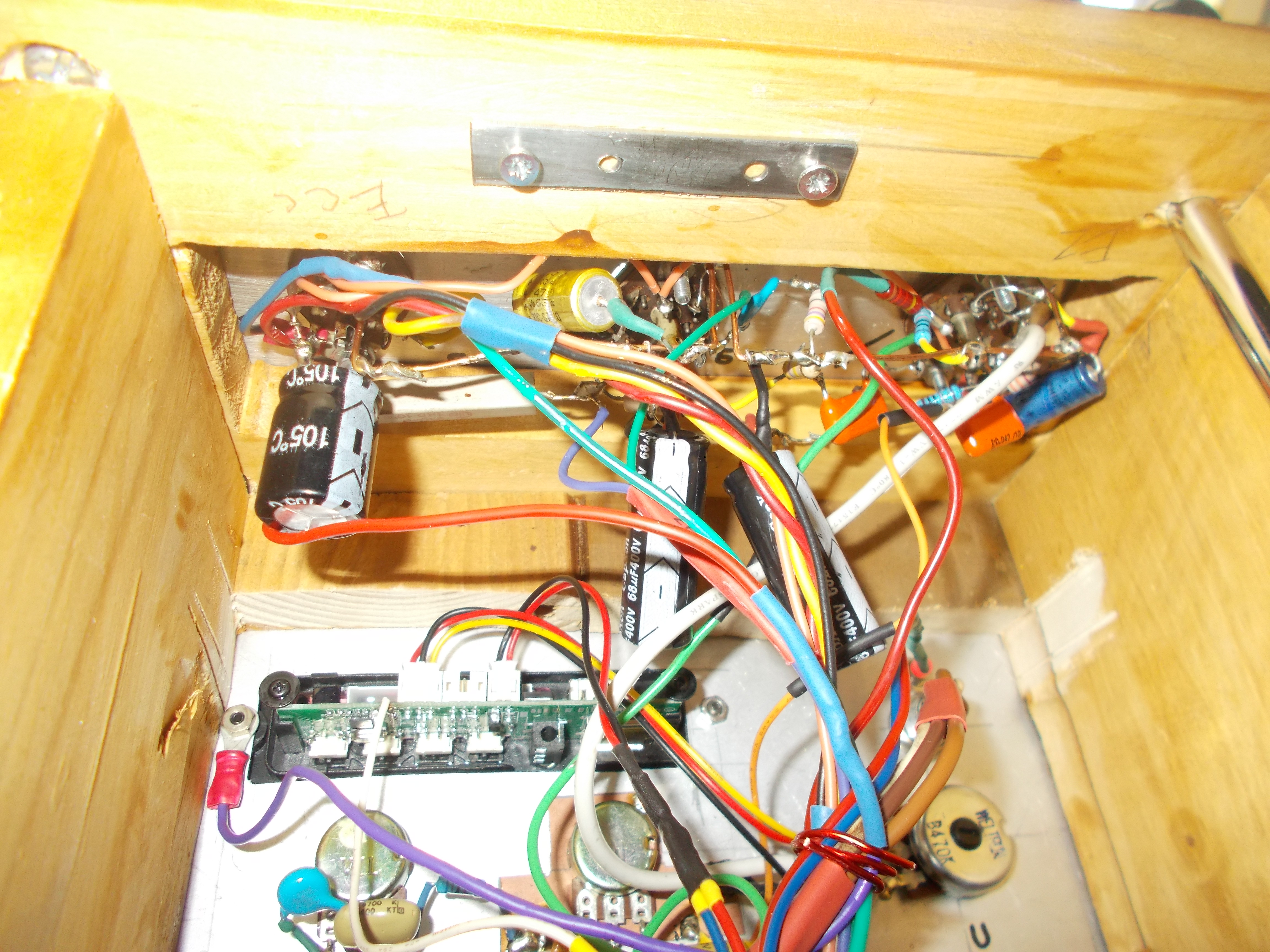

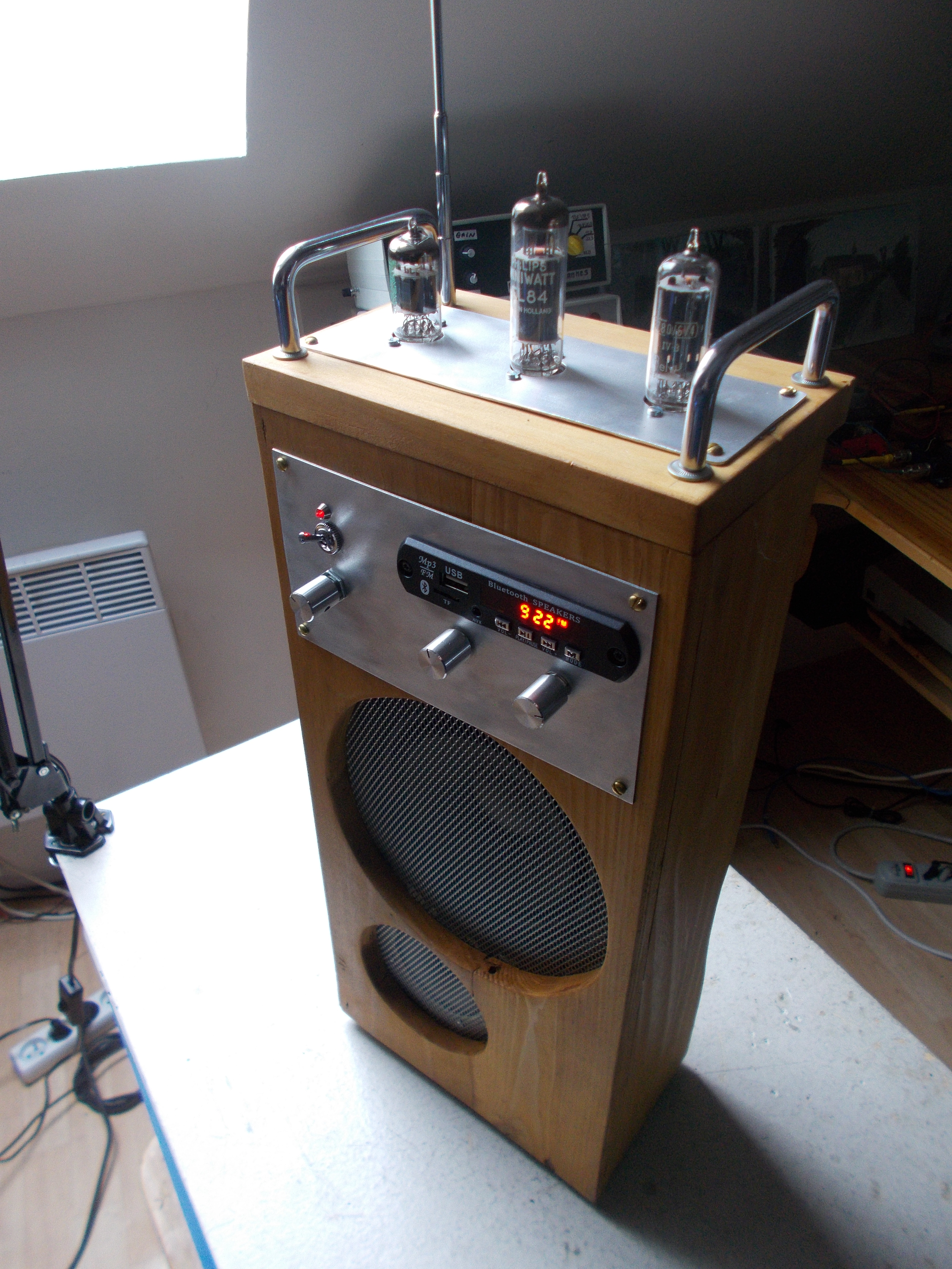

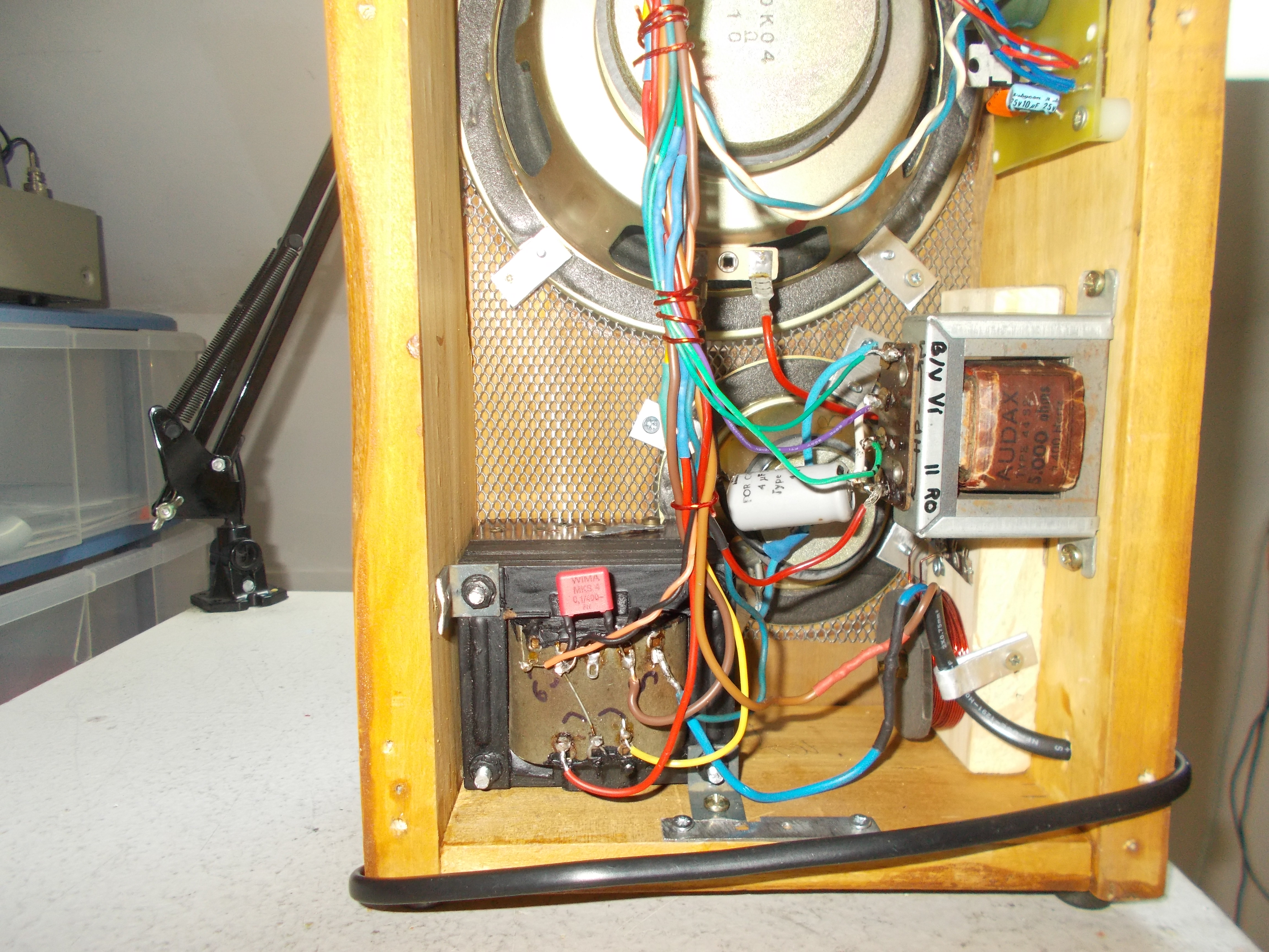

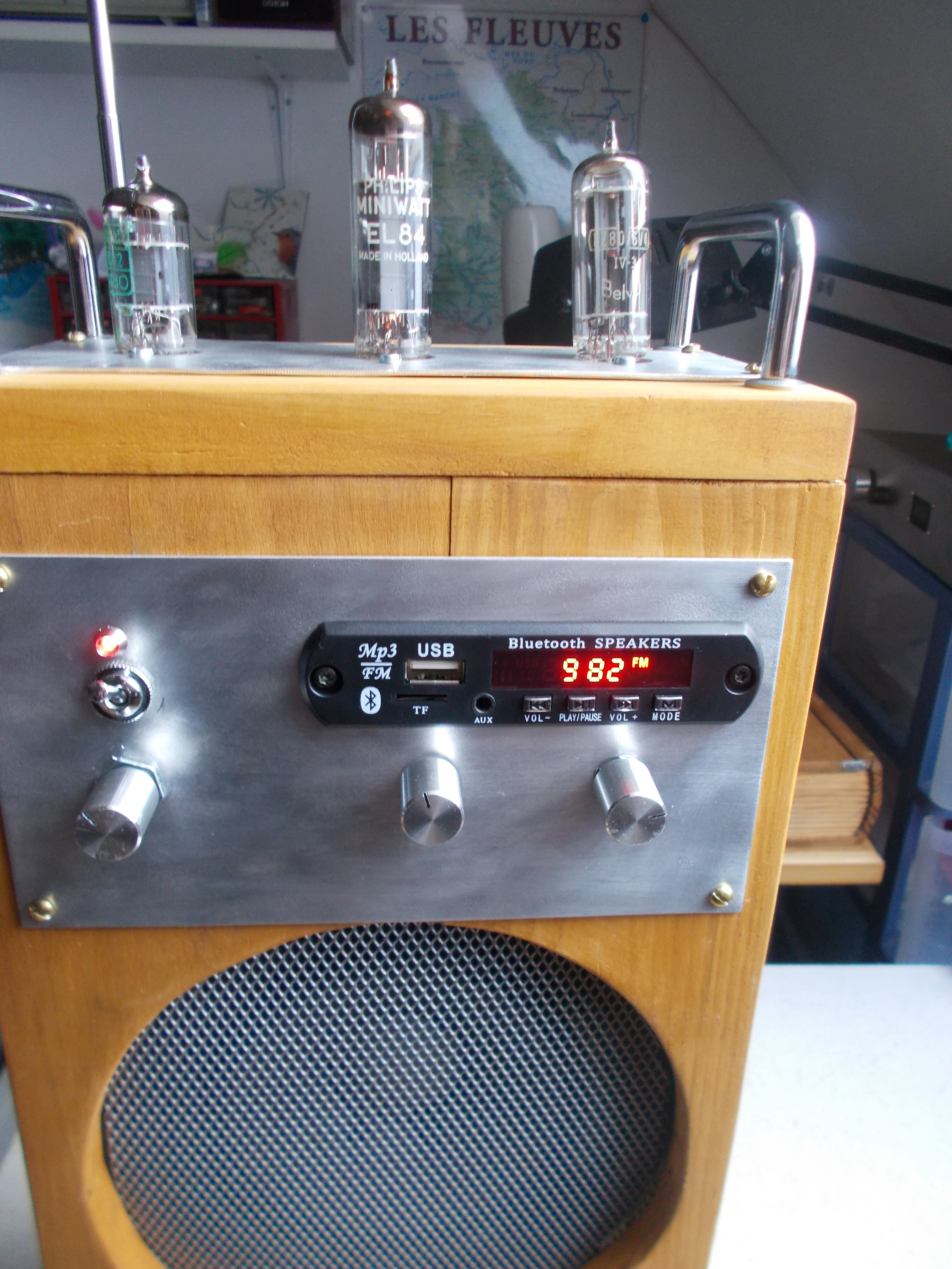

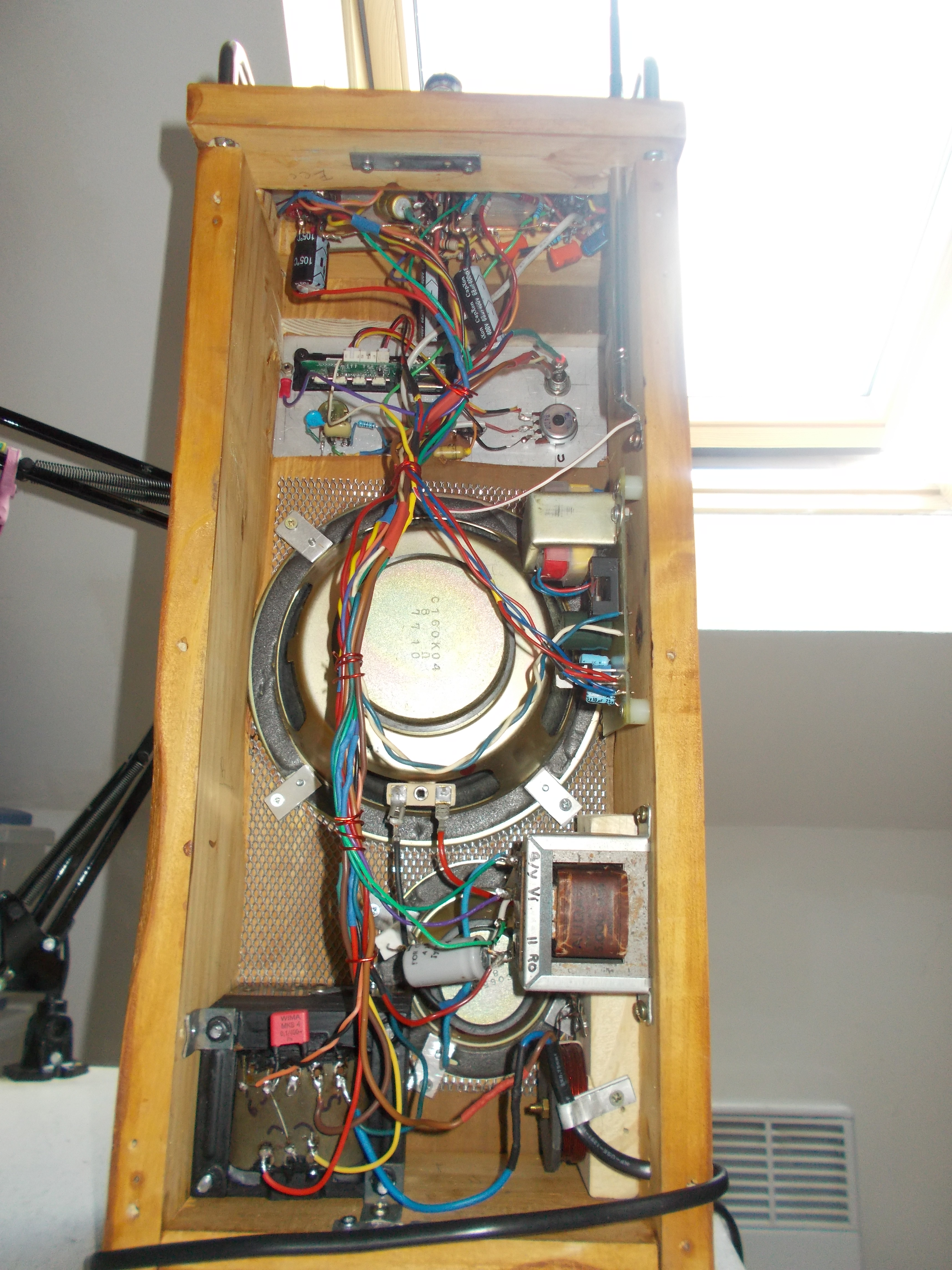

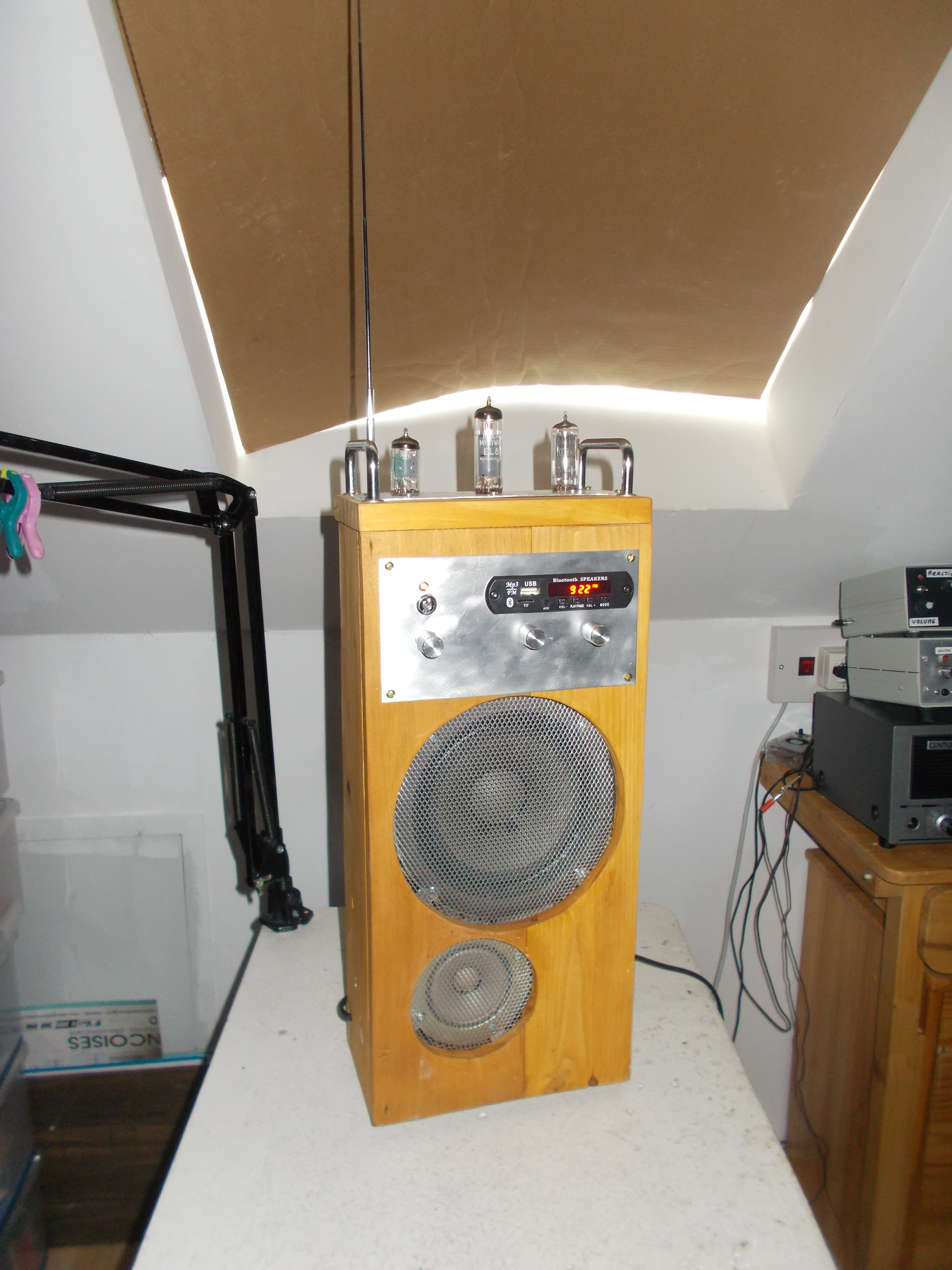

    Pendant le confinement j'ai voulu avec les moyens du bords et beaucoup de récup assembler une ''borne Bluetooth ''.
    Je suis parti d'un module à 5 made in Très Loin ( seul élément acheté)
    Ensuite un jeu de lampes ( ECC82 EZ80 EL84) un boomer, un tweeter, ( brocante) des chutes de planches de récup ( du tilleul), des composants de récup pour faire une platine alimentation 7,5 volts pour le module ( à ce sujet il est donné pour être alimenté entre 7 et 12 volts en réalité à partir de 8 volts il perd toute sa sensibilité en FM mystère, mystère...) platine réalisée à partir d'un LM 317.
    Pour l'ampli c'est un schéma classique ( extrait modèle 5 watts cibot radio) j'ai rajouté un filtre simple pour le boomer et le tweeter.
    Pour le montage, j'ai utilisé le maximum de chutes de bois, d'alu et de la petite quincaillerie diverse.
    Pour les reste j'ai mis les lampes en apparent pour profiter de la petite lueur.
    En conclusion ''la borne '' fonctionne parfaitement en FM ( grand luxe avec télécommande) en Bluetooth ainsi qu’en lecteur MP3.
    Je suis surpris du résultat, le son ( mono) est très bon le volume suffisant, les commandes graves- aigu fonctionnelle.

Sujet : L'ancien et le nouveau Nouveau De fario  Le 23-05-2020 à 12:52 sta
    Suite de l’intérieur je mettrai des petits colliers rilsan

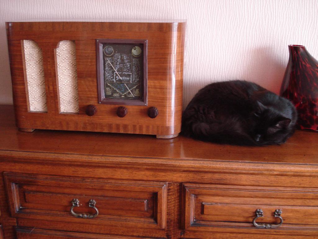

    Elle est intéressante cette borne d'aspect original fabriquée pendant cette période de confinement aussi soudaine qu' étrange. Dans quelques années, elle en représentera un sacré souvenir.La petite lueur du montage en apparent des lampes doit être très jolie dans la pénombre.
    Au niveau du son,ce montage est placé dans une grande ébénisterie ce qui peut contribuer aussi à sa bonne sonorité. J'ai un poste Stradivox, pourtant d'aspect très banal, qui à une très bonne sonorité;je pense que son ébénisterie très soignée doit y contribuer
    Cette perte de toute sensibilité en FM à partir de 8 Volts est effectivement très étrange et cela n'a pas dû être évident à trouver.

Sujet : L'ancien et le nouveau Nouveau De fario  Le 27-05-2020 à 09:21 sta
    il est vrai que je suis moi même surpris du son et je pensais avoir du ronflement et des interférences entre transfo ampli, transfo module chinois , transfo impédance et entrée bf.
    et bien non j'ai simplement blindé l'entrée de l'ampli.
    Petit détail dans un récepteur ou les lampes sont cachées on ne se rend pas trop compte de la chaleur que dégagent celle-ci, là elles sont apparentes et .....chauffent bien , mais dans la pénombre c'est très sympa à voir.
    Pour le choix du bois il se trouve que c'est du tilleul mais ce sont des chutes de la réalisation d'un bac à fleur simplement.

Sujet : L'ancien et le nouveau Nouveau De michel87  Le 27-05-2020 à 10:15 sta

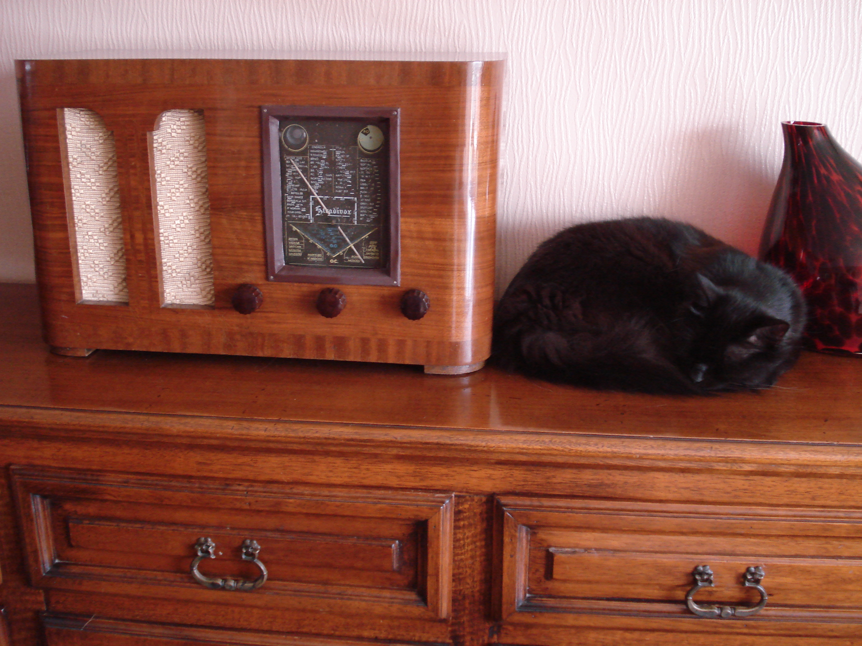

    @ FOXPAT54
    Le greffier est la vedette de la photo, en toute discrétion.
Sujet : L'ancien et le nouveau Nouveau De fario  Le 27-05-2020 à 12:15 sta
    le Pa Chat....
