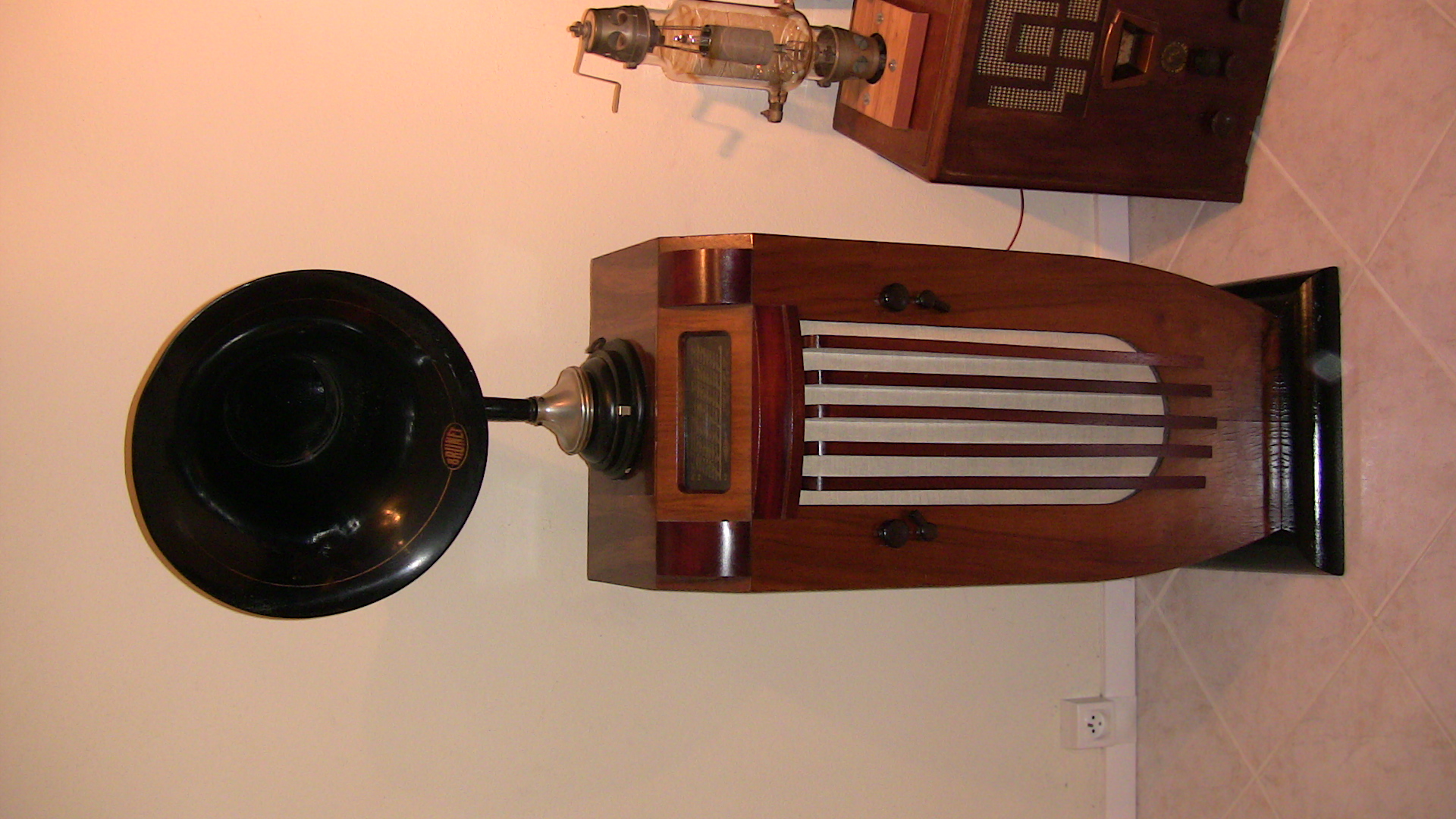

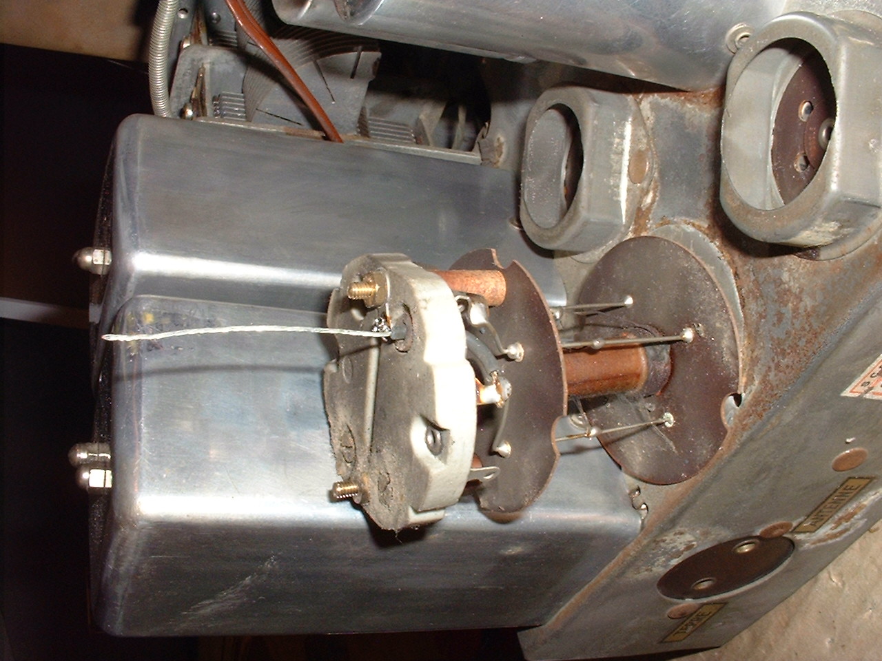

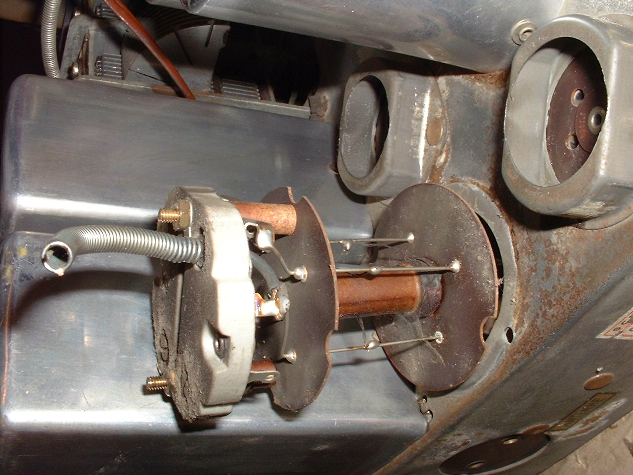

Oui, l'acajou est beaucoup plus rouge. J'ai retrouvé une vieille photo de mon poste après reprise du vernis ( je vous en ferai d'autres beaucoup plus sympas ).
Attention au fil pourri qui passe à l'intérieur de l'espèce de ressort en sortie des transformateurs MF, c'est source de court-circuits et de pannes.
Pour le pick-up, la solution donnée par Nicolas est la bonne. ![](s5.gif)
Sinon, ça va assez vite à remettre en route car le schéma est assez simple, le plus gros boulot est l'ébénisterie avec le dessus qui a pris l'eau à cause du pot de fleurs de mémé.

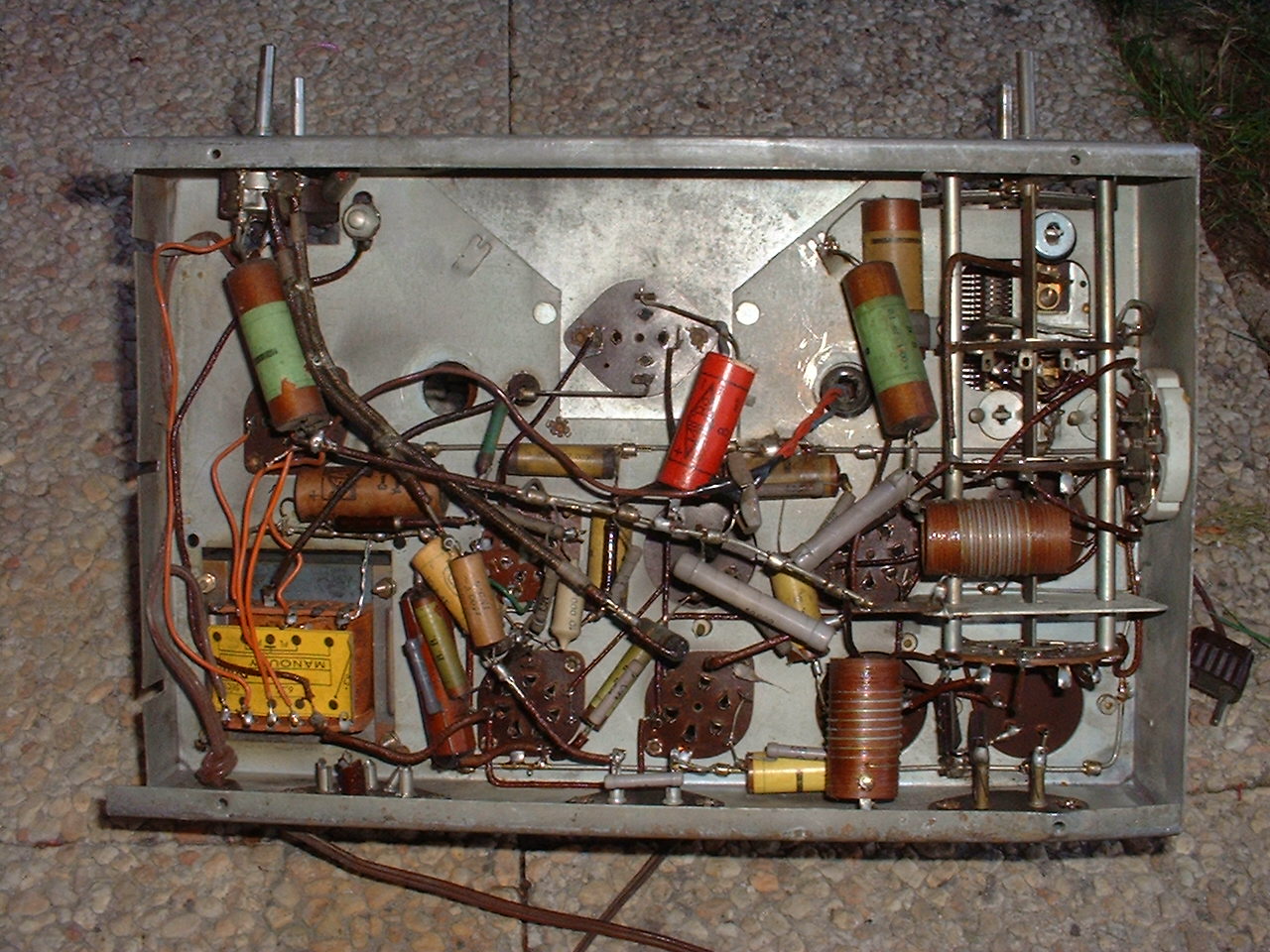

Sur ces montages dont l'entrée PU est prévue mais pas la position sur le sélecteur des gammes,j'ai souvent constaté une très nette baisse de la réception radio en connectant un périphérique à cette prise.Cependant,sur certains montages dont la position PU est bien prévue sur le sélecteur (surtout quand il est galettes à commutations rotatives),on entend tout de même la source BF extérieure sur toutes les gammes d'ondes et parfois avec également cette baisse de sensibilité dans la réception radio.
Sur ce poste, la prise PU est bien connectée car on distingue sur la photo du châssis une résistance entre les deux fiches de la prise mais je ne l'ai pas retrouvée sur le schéma.

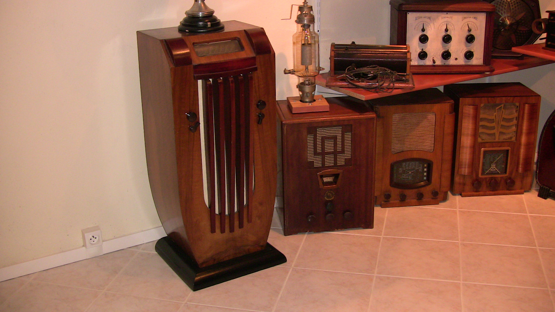

Sujet : Radialva TO56 Nouveau | De Dominique Le 28-05-2020 à 16:17 sta |
Pour vous donner une idée de teinte du poste.
La toile n'est pas d'origine. Si mes souvenirs sont bons, elle est rouge.
A comparer avec le SFER à six boutons qui a une couleur acajou...
Bonne restauration.
Dominique.
Sujet : Radialva TO56 Nouveau | De Indi75 Le 28-05-2020 à 23:21 cms |
| ![](tr.gif) |
Merci Dominique, ca a de la gueule avec le HP pavillon au dessus. Oui, ok pour la teinte, mon ami a du plaquage noyer, donc ca ira bien.

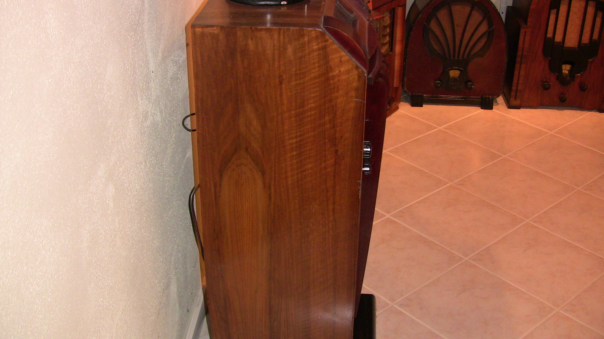

Sinon, auroez vous ne vue de l'arriere et des eventuelles portes ou caches?
Encore merci et bravo pour la restoration.
Fabrice

Sujet : Radialva TO56 Nouveau | De Jacques (webmestre) Le 29-05-2020 à 10:14 sta |
Tu as refait le vernis Dominique ?
Sujet : Radialva TO56 Nouveau | De Dominique Le 30-05-2020 à 11:42 sta |
Oui, Jacques à l'époque j'avais tout démonté et refais un vernis au tampon complet + peinture du pied en noir.

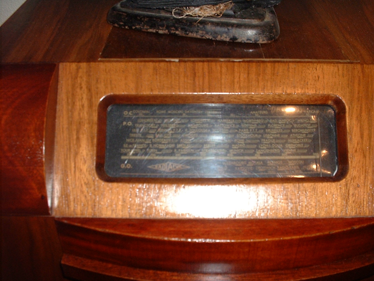

Sujet : Radialva TO56 Nouveau | De Lucky Le 09-11-2020 à 21:47 sta |
bonsoir Indi,

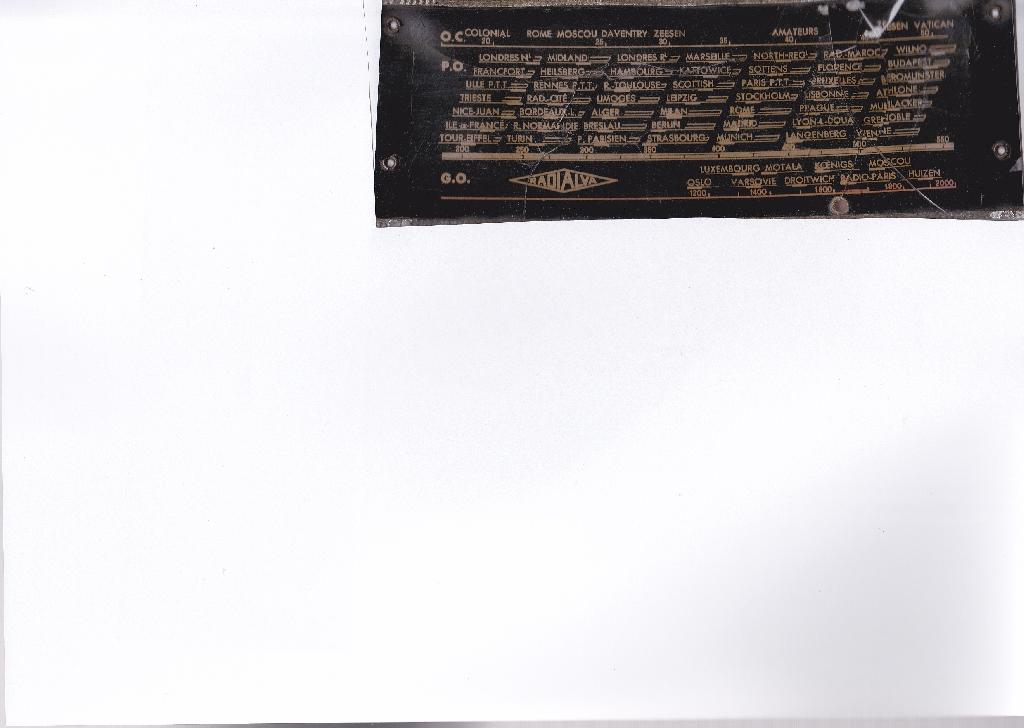

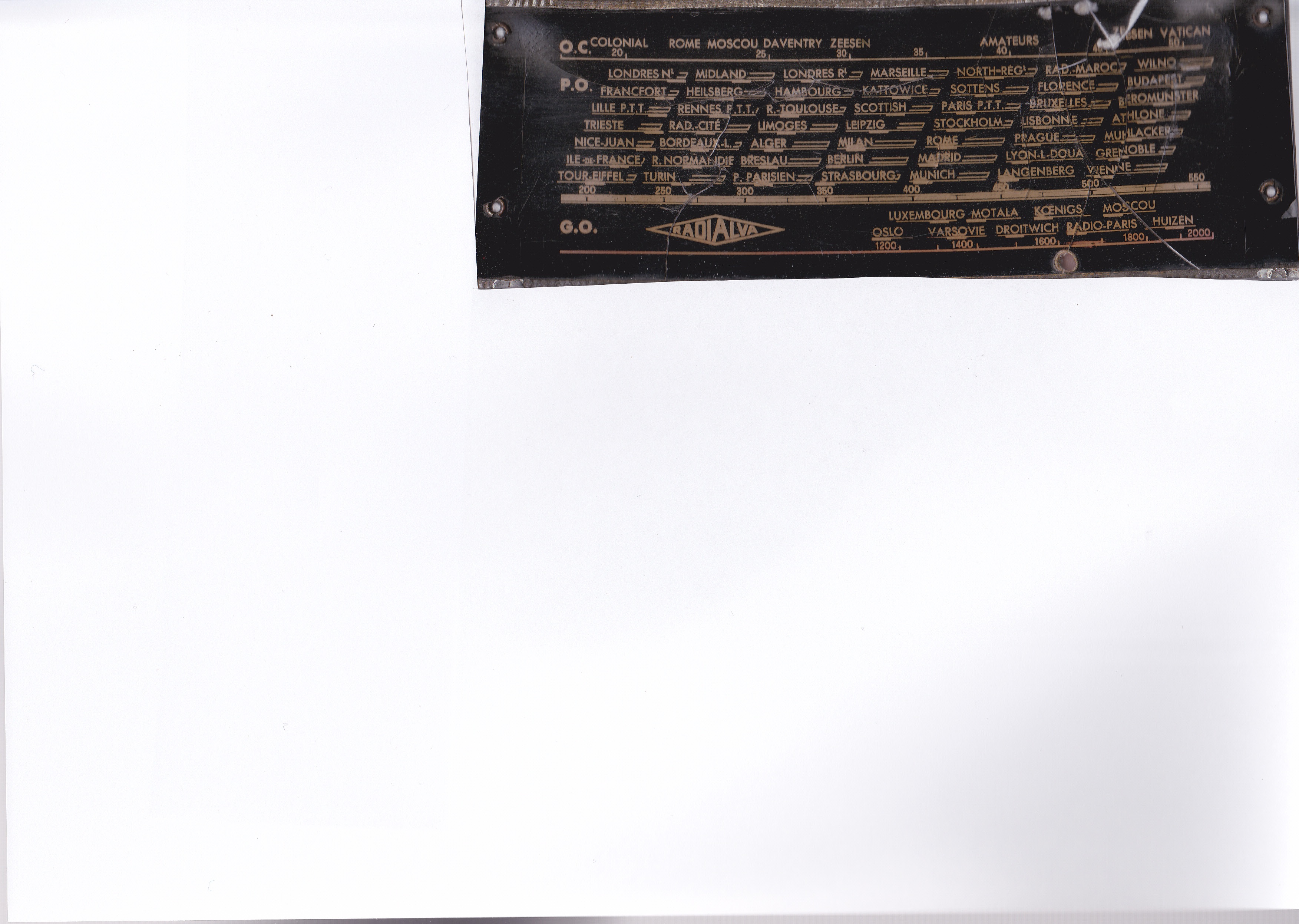

J'ai bien la version console mais le cadran est en morceau. sauriez-vous me le faire passer en jpeg haute définition pour le retravailler ensuite.

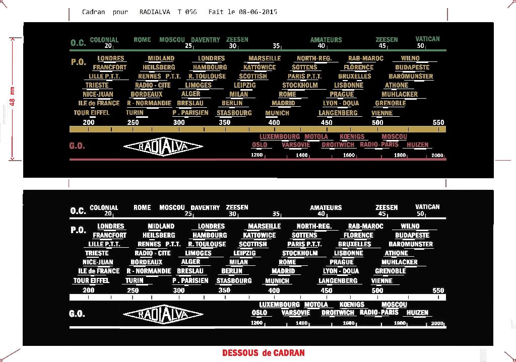

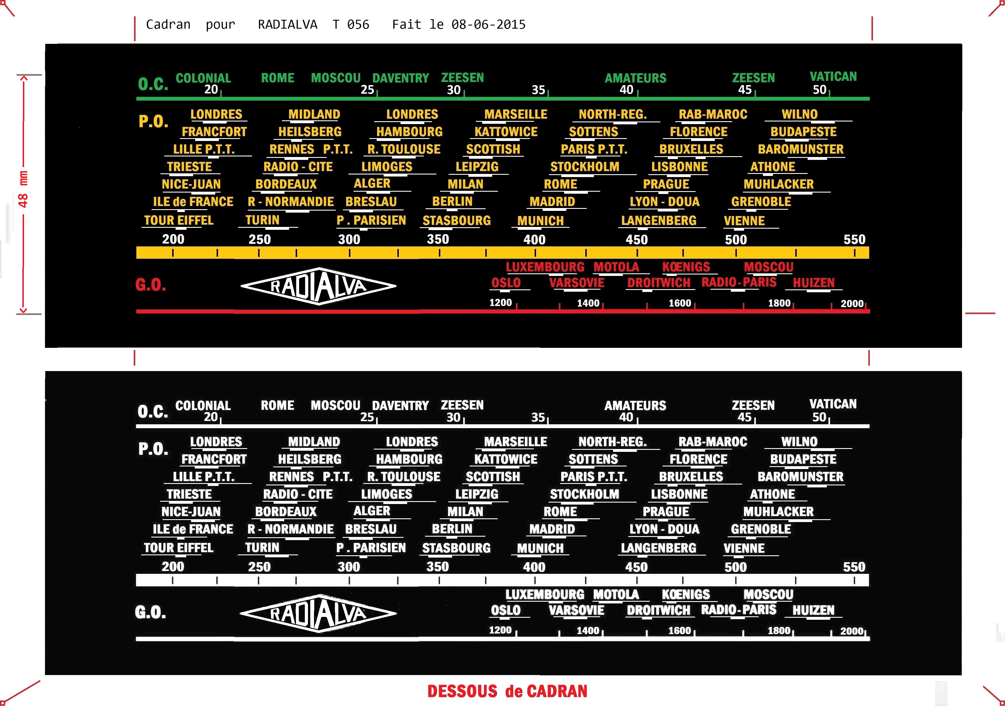

Sujet : Radialva TO56 Nouveau | De coco Le 10-11-2020 à 03:52 sta |
Bonsoir a tous
J'ai les deux versions du Radialva avec les mêmes problèmes de cadrans

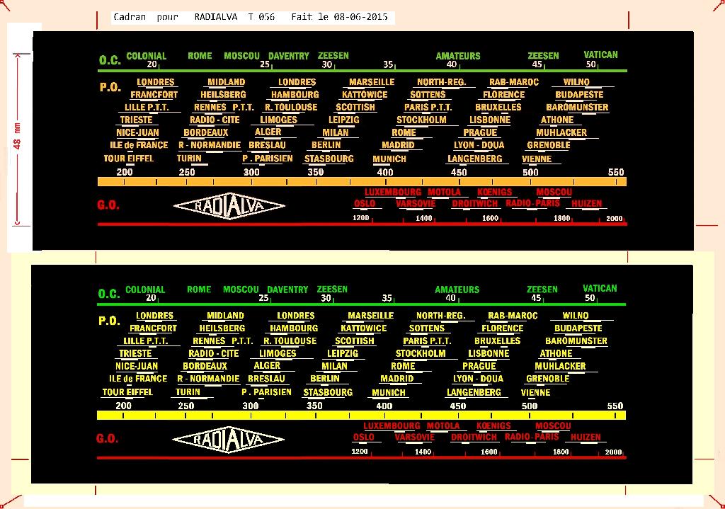

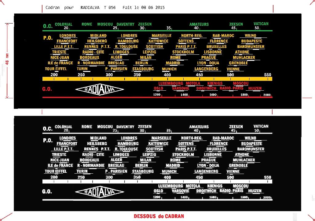

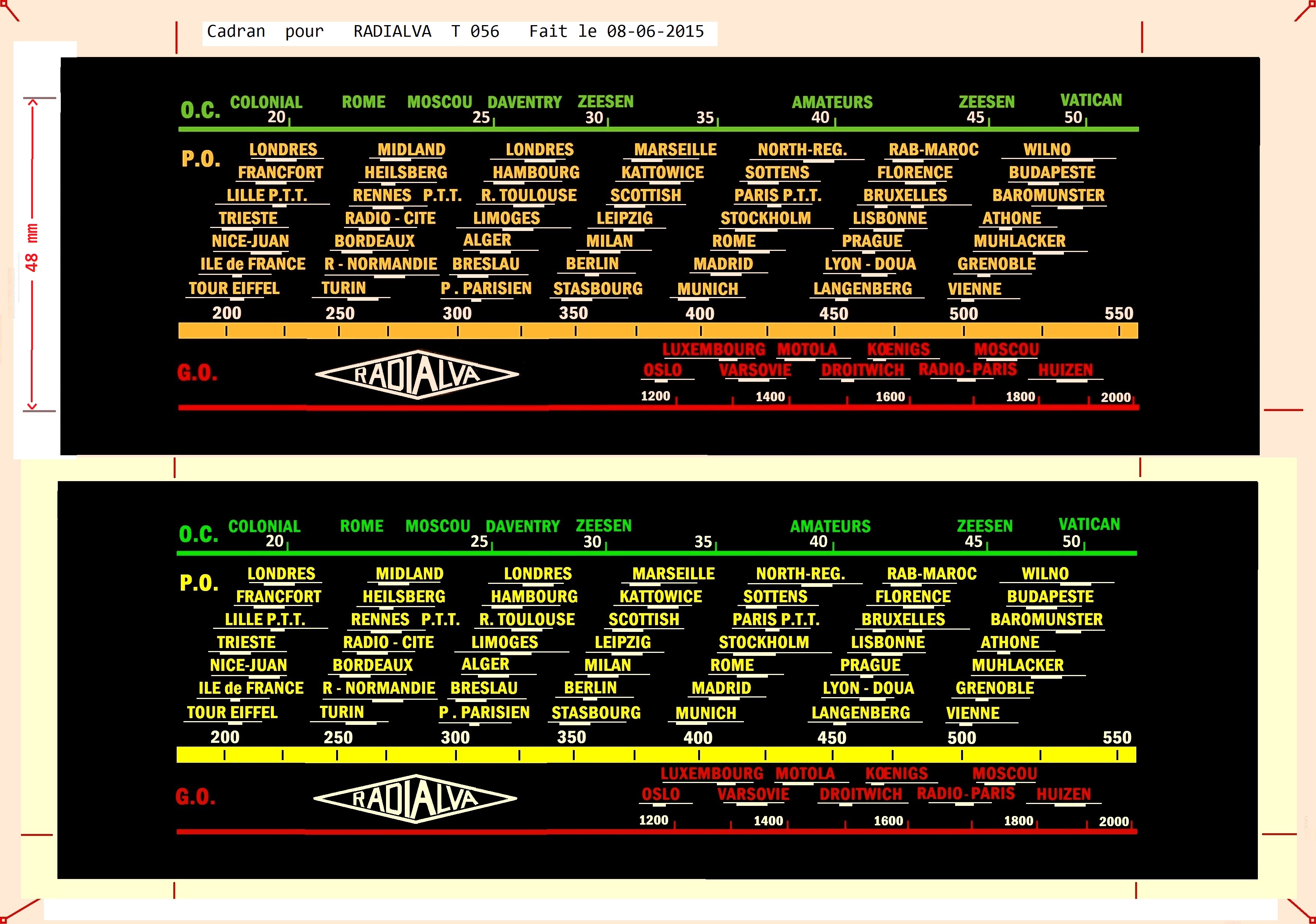

Ci joint :L’arrière du To56 trouvée sur le net et la photocopie des cadrans.(divers essais)
Sujet : Radialva TO56 Nouveau | De Indi75 Le 11-11-2020 à 11:19 sta |
Très joli Coco, je suis certain que Lucky appréciera.
Sujet : Radialva TO56 Nouveau | De pointcom Le 11-11-2020 à 17:10 sta |
Ils sont très beau mais il me semble qu'il y a des fautes
Baromunster Beromünster
Budapeste Budapest
Kattowice Katowice
Sujet : Radialva TO56 Nouveau | De coco Le 11-11-2020 à 18:30 sta |
Merci pour vos observations.
Rien n'est parfait en ce monde, mais tout peut se modifier avec le logiciel Paint.

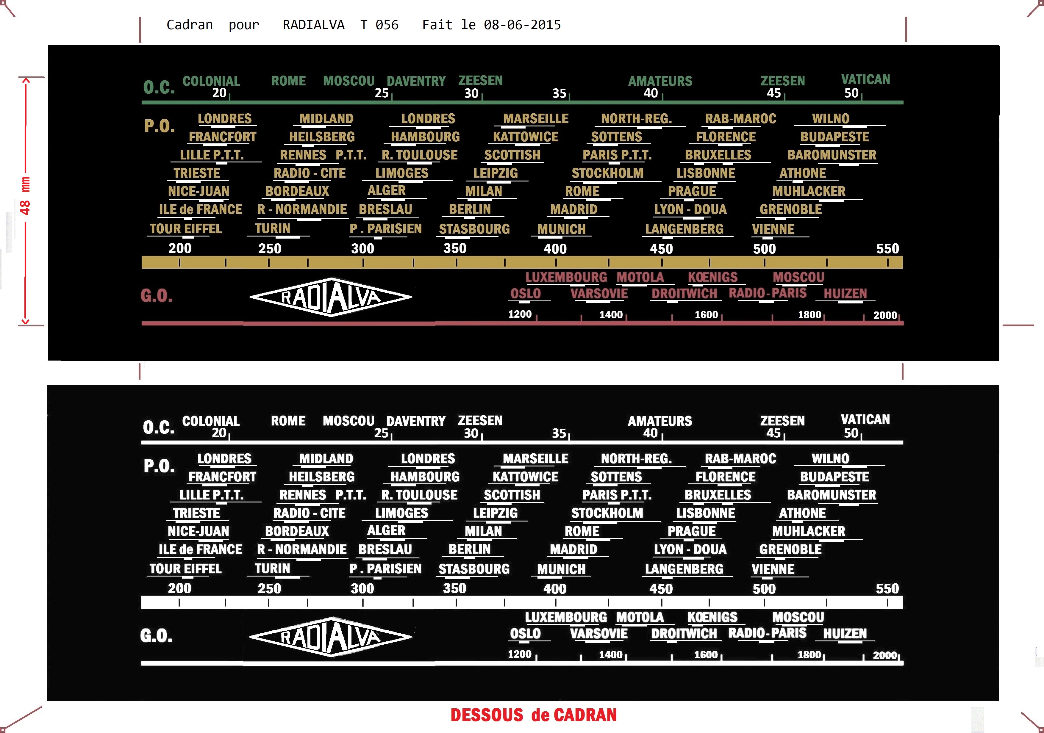

Ci- joint le cadran d'origine ,pour modifications éventuelles.
Et de vous a moi il y a belle lurette que ces stations sont dcd.
