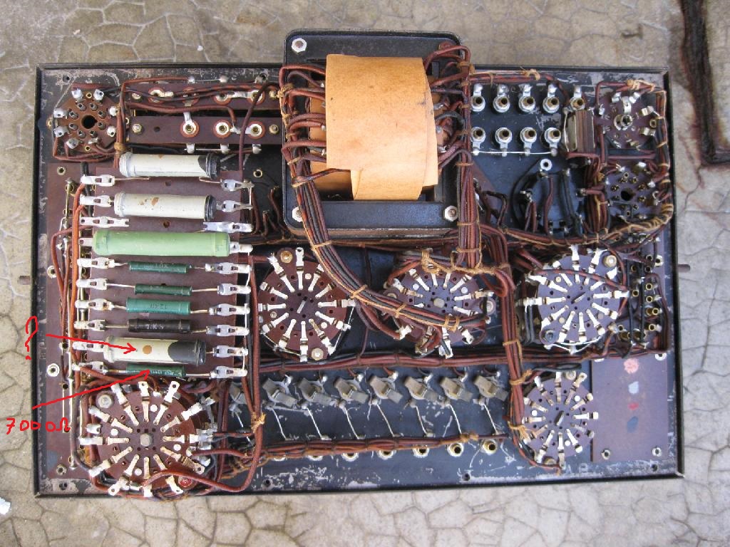

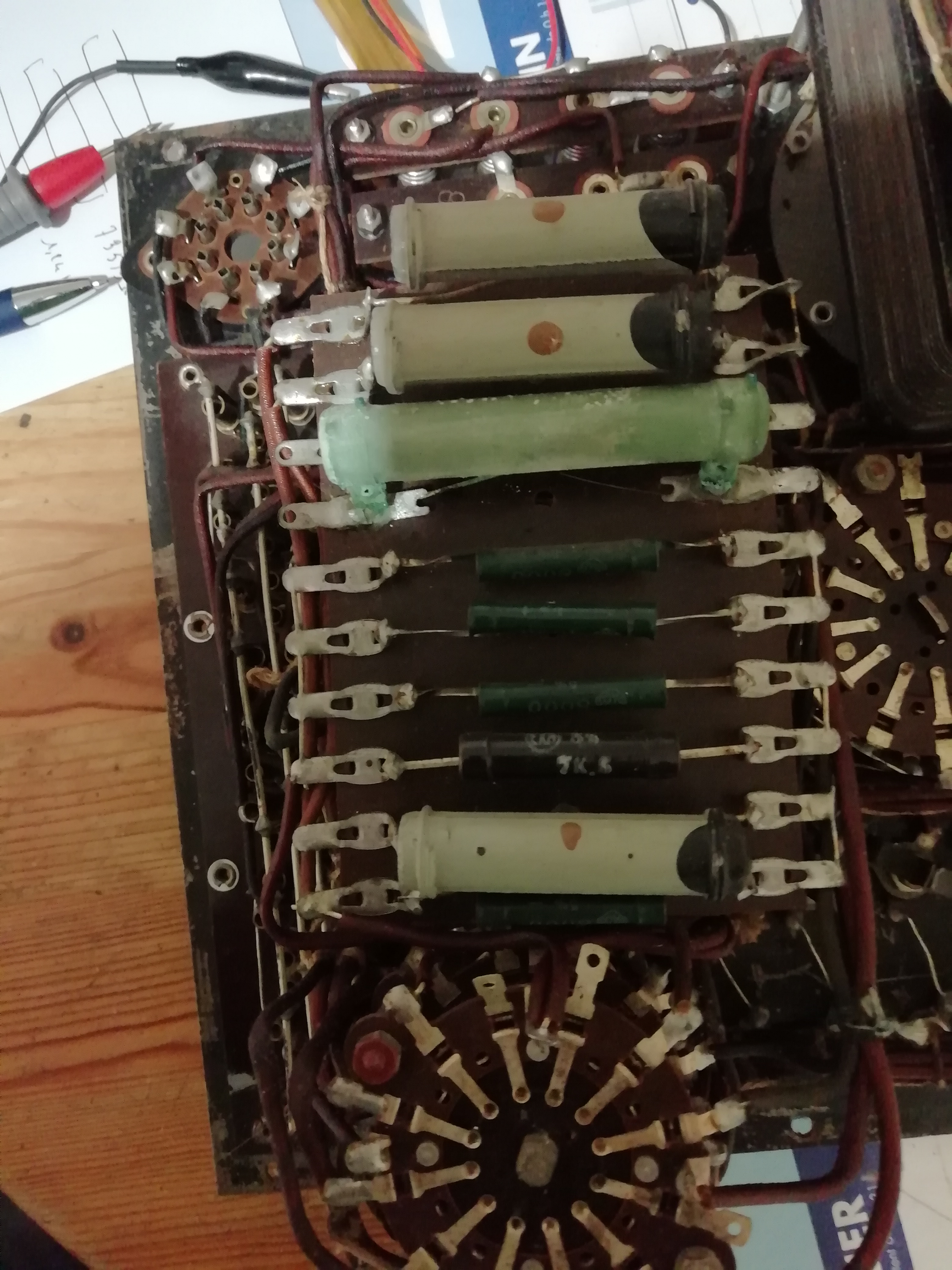

Pouvez vous m'aider.
Je viens de récupérer ce lampemètre mais une résistance est coupée et les valeurs ont disparues .
Sur la photo je l'ai indiqué d'une flèche rouge,elle est en parallèle avec une 7000ohm.
Merci d'avance
Manu

la valeur n'a pas disparue ,application du code de couleur.
vous avez apparament sur la photo tout en haut une résistance identique en couleur.
ce serait si Blanc ou Gris/Noir/Marron une 900 ou 800 .

Sujet : Lampemètre serviceman b2 Nouveau | De manusolex Le 06-06-2020 à 19:36 sta |
Merci pour l'info.
je m'y suis mal pris , la photo que j'ai posté est un exemple et non mon appareil .
Sur le mien ,je n'ai pas de code couleur sur les résistances mais des valeurs.
Je vais re poster une photo de mon appareil.
Manu

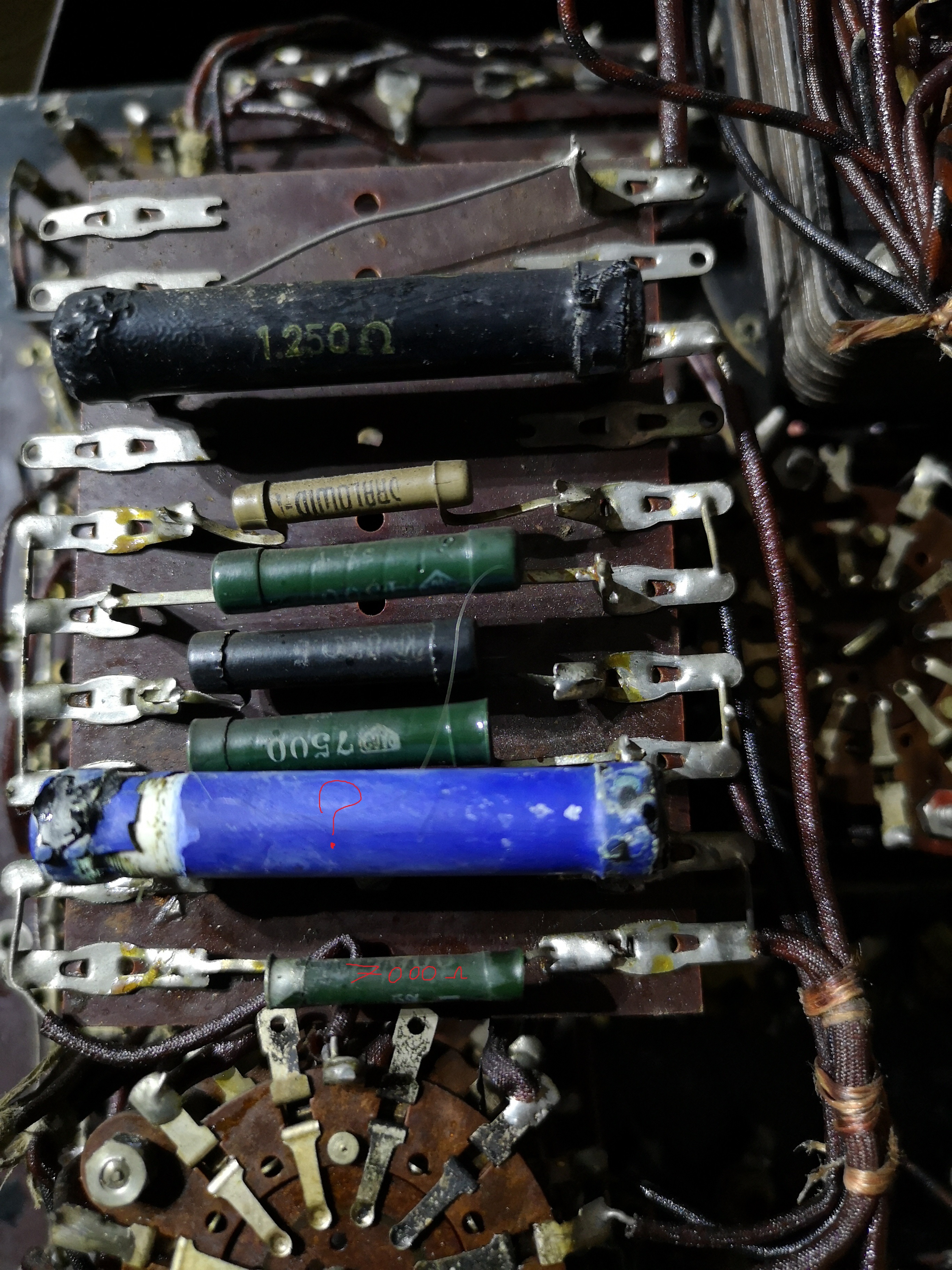

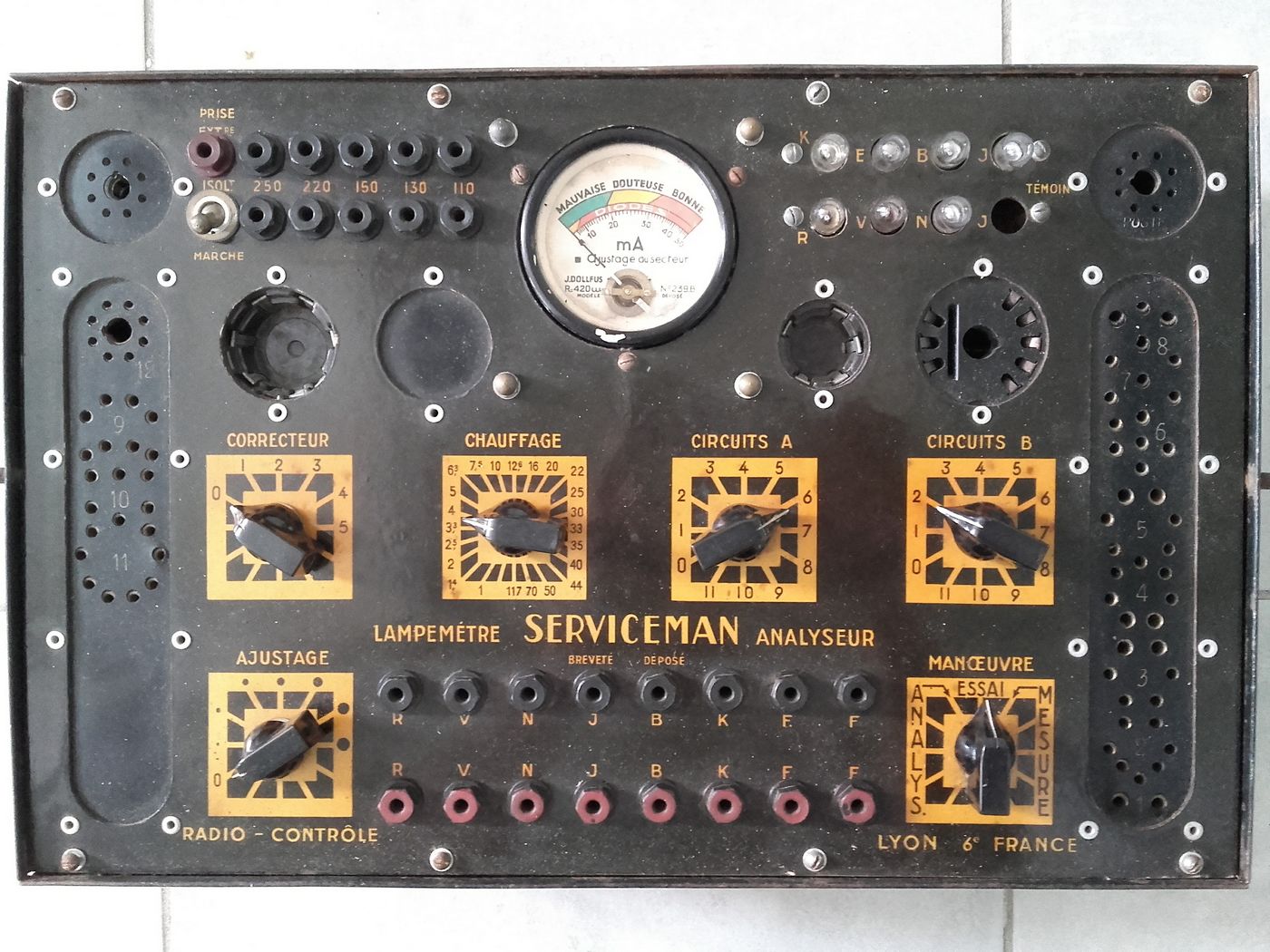

Sujet : Lampemètre serviceman b2 Nouveau | De manusolex Le 06-06-2020 à 19:42 sta |
Voici la photo de mon appareil
Désolé, j'ai voulu aller trop vite.
Merci.
Sujet : Lampemètre serviceman b2 Nouveau | De michel87 Le 06-06-2020 à 19:54 sta |
Bizarre, l'état de la résistance. Amorçage?
Sujet : Lampemètre serviceman b2 Nouveau | De joel22 Le 06-06-2020 à 19:59 sta |
sans schéma... c'est difficile.
la 1250 a chauffée également.
joel22
Sujet : Lampemètre serviceman b2 Nouveau | De Jean Pierre T Le 06-06-2020 à 20:03 sta |
J'en ai un, si vous voulez, je peux l'ouvrir pour voir et vous donner la valeur... du mien

Sujet : Lampemètre serviceman b2 Nouveau | De michel87 Le 06-06-2020 à 21:58 sta |
Pour essai, une résistance bobinée de 10W de dissipation devrait convenir.
Sujet : Lampemètre serviceman b2 Nouveau | De provence Le 06-06-2020 à 22:07 sta |
re
en démontent la R bleu et gratté
du coté cramer ont peut mesurais
le reste de la résistance et comme sa
ont peut estimé la valeur de ce quelle
représente ,,
cette résistance es une bobiné et doit faire max 5watt
je pense

Sujet : Lampemètre serviceman b2 Nouveau | De Jean Pierre T Le 06-06-2020 à 23:10 sta |
Voila le mien:
Valeurs de haut en bas:
La 1: 810.4 ohm
La 2: 735.9 ohm
La 3: 1.24 Kohm
La 4 et la 5 en // pour 3900 ohm
La 6 et la 7 en // pour 3900 ohm
La 8: 821.2 ohm
La 9: 1964 ohm
Jean-Pierre T

La 8 et la 9 ne sont pas en //?
Sujet : Lampemètre serviceman b2 Nouveau | De Jean Pierre T Le 06-06-2020 à 23:40 sta |
Non, r8 et r9 ne sont pas en //... du moins pas sur le mien,
Sujet : Lampemètre serviceman b2 Nouveau | De Pascal Le 07-06-2020 à 00:31 sta |
Les montages sur la platine à cosses de ces deux appareils sont largement différent à premières vues.
Sujet : Lampemètre serviceman b2 Nouveau | De manusolex Le 07-06-2020 à 09:20 sta |
Oui , car pour le mien r8 r9 sont en parallèle ,je n'ai pas la r1 et r2

Bonjour. J'ai fait une recherche de ce lampemètre sur le réseau. Il semblerait qu'il ai été fabriqué à une période de disette niveau pièce et que la fabrication se faisait avec ce qui pouvait être trouvé, c'est a dira pas grand chose en période d'occupation. La fabrication ne suivait donc pas un schéma bien précis.
De plus le cadran du galvanomètre est bizarre, la zone verte représente la mauvaise section alors que la rouge signifie que le tube est bon ! ![](s9.gif)

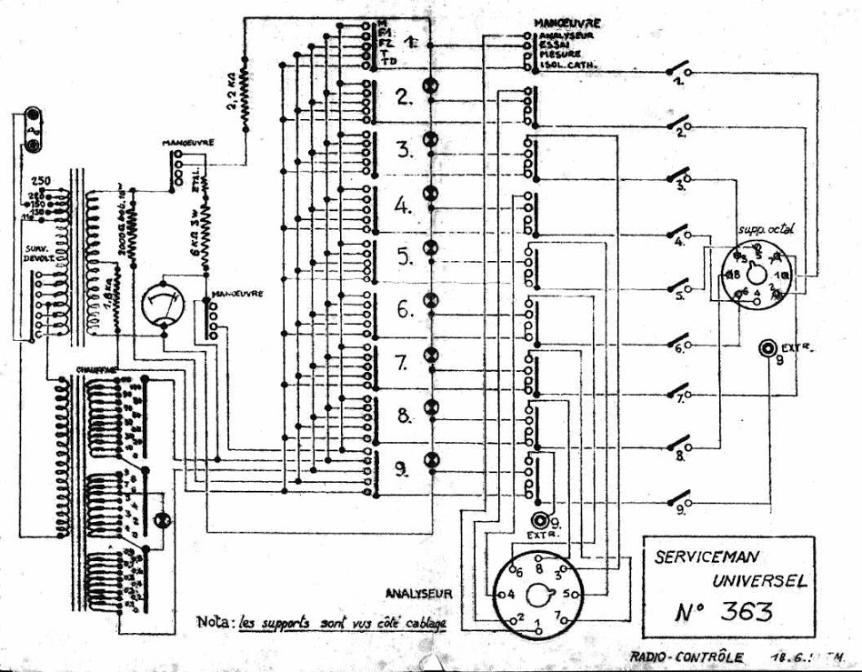

joint un schéma à voir ....
joel22

En cherchant sur le net, j'ai trouvé la valeur de combinaison pour les deux resistances r8 et r9.
Rt= 1670 ohm
J'ai mis r8 2200 et r9 7000 .

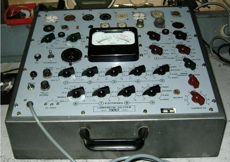

Sujet : Lampemètre serviceman b2 Nouveau | De Pascal Le 07-06-2020 à 21:46 sta |
Merci pour le schéma joel22, mais je n'ai pas ce genre d'appareil vieillot chez moi. Je me sert d'un Metrix 310CTRM et d'un I-177B et son extension pour les tubes US.

j'ai omis d'indiqué pour le schéma @manosolex
joel22

Sur le mien je n'ai qu'une lampe allumée. ![](s11.gif)
La puissance des résistances ont elles une influence ?
Une chose bizarre avec certaines lampes en 6.3v tout les réglages sont bons sur l'appareil, le filament de la lampe ne s'allume pas, si je bascule l'interrupteur sur 5v ça fonctionne, pourtant le 6,3v fonctionne et la lampe est bonne car testée sur un autre lampemètre.
