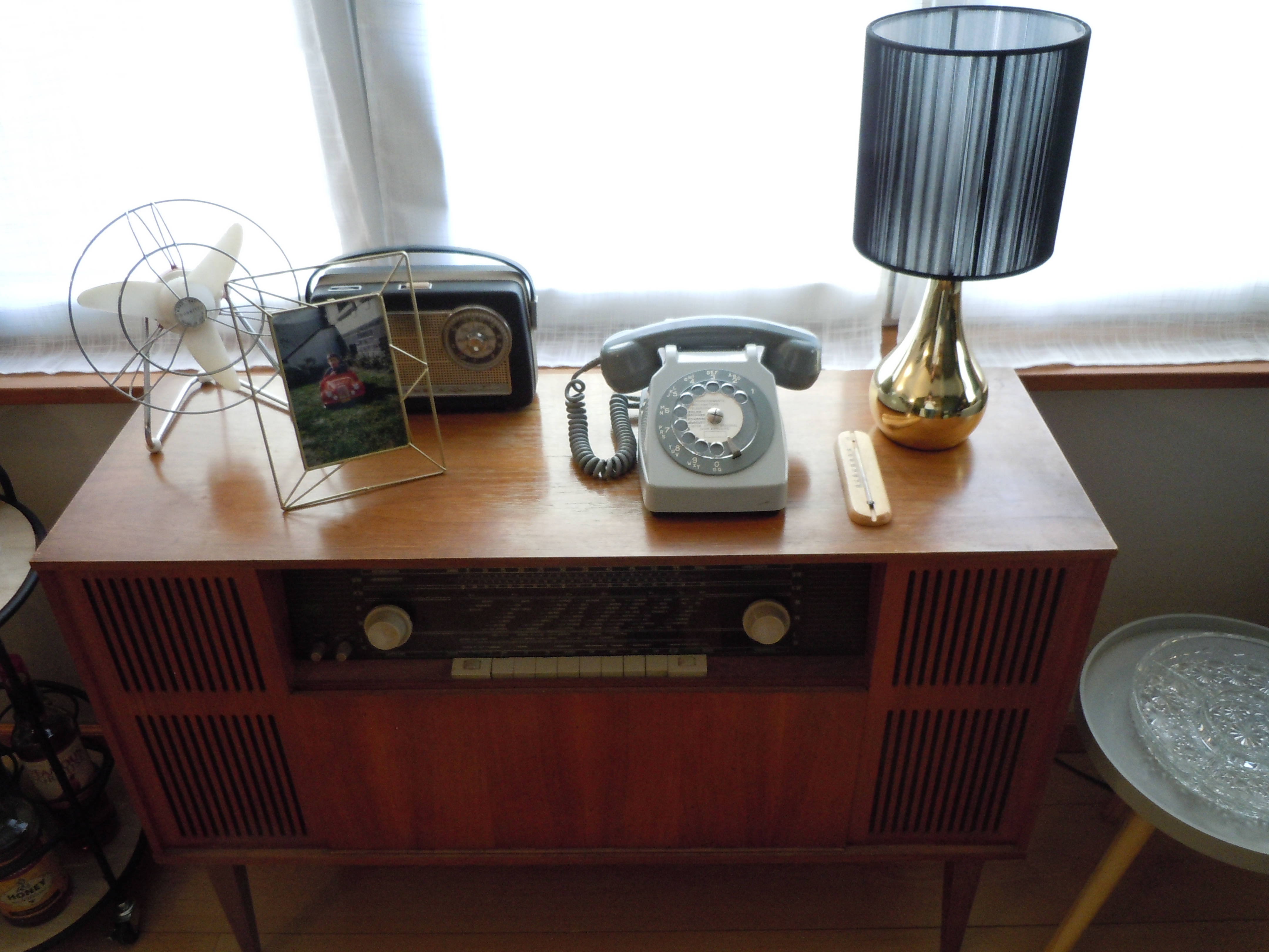

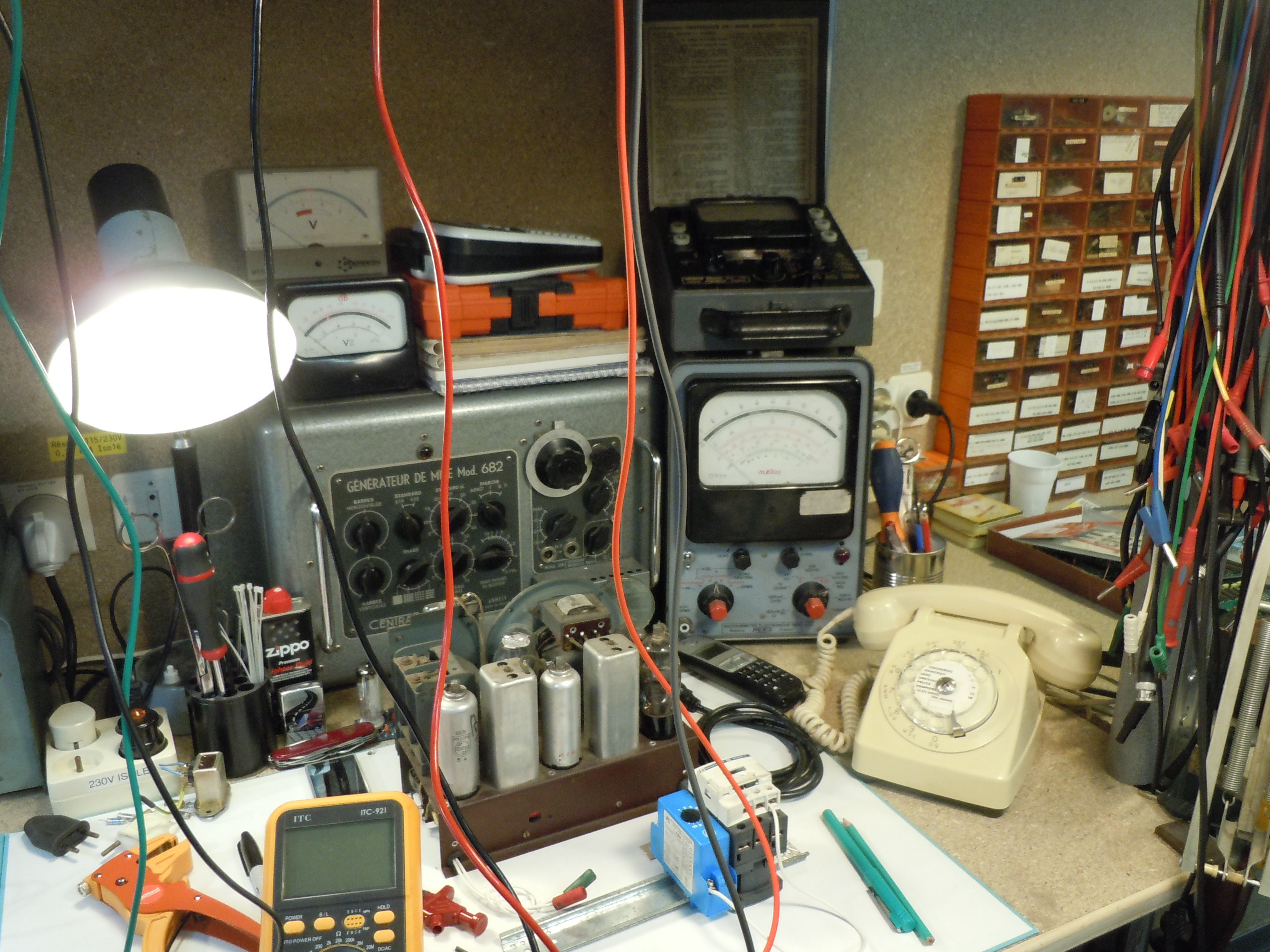

Sujet : Téléphone Socotel S63 Nouveau | De Florian.L Le 20-06-2020 à 18:50 sta |
Je vous confirme qu'un Socotel S63 ''à cadran'' branché derrière une ''box'' sonne très bien et sans problèmes!
Je viens de refaire mon installation téléphonique filaire en partant de la box avec pas loin de 2 téléphones de type S63 (1 dans l'atelier, 1 dans le salon) + un classique DTMF et ça fonctionne très bien.
Comme dit plus haut, seul la réception est possible via les S63 à cadran, mais on peut très bien corriger ce défaut avec le petit module qui va bien ![](s1.gif)
Bonne journée

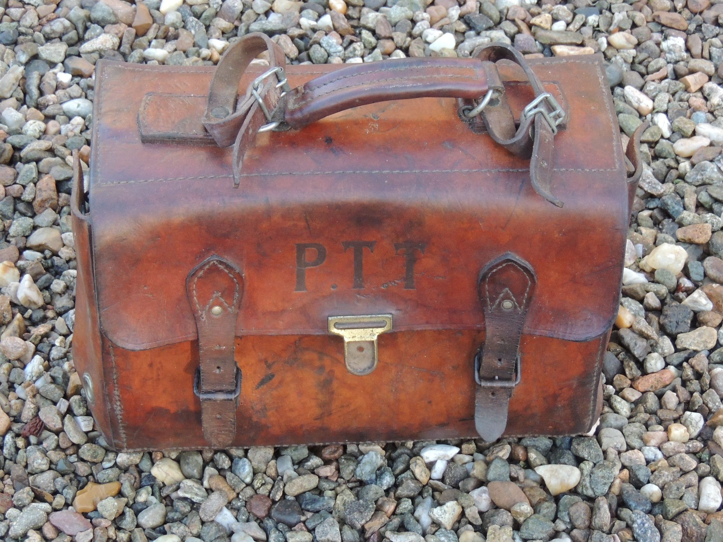

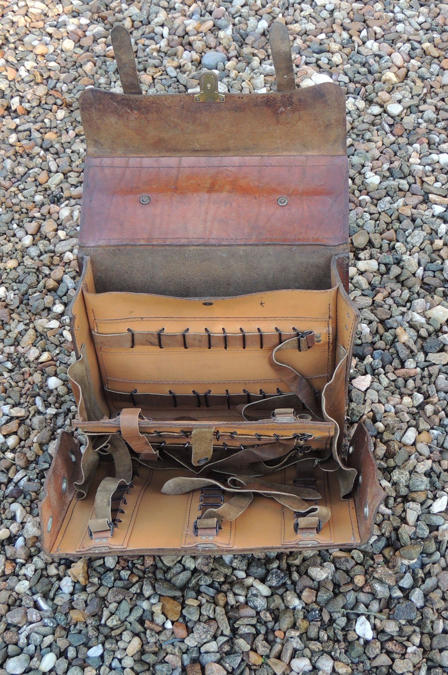

Sujet : Téléphone Socotel S63 Nouveau | De jackoe Le 03-08-2020 à 06:58 sta |
Bonjour Roger !
En tant qu'ancien téléphoniste, as-tu utilisé ce modèle de sacoche PTT ? Existe-il un inventaire réglementaire concernant son contenu ?
