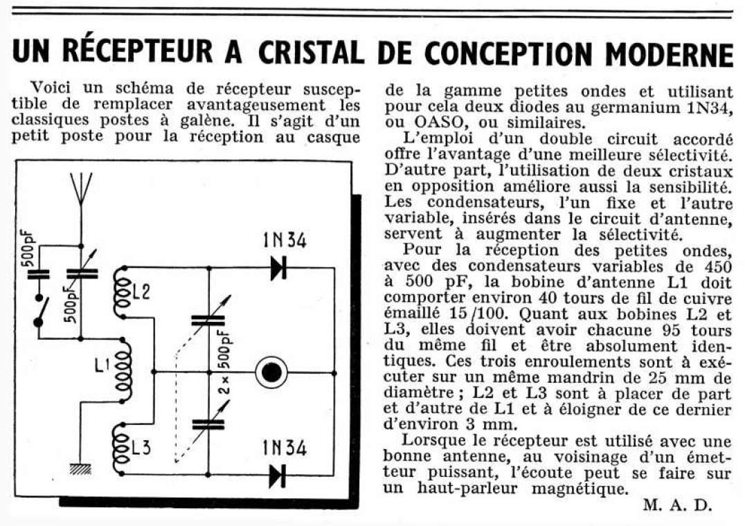

Bjr, Ci-contre un schéma original trouvé dans mes archives d'un récepteur de style galène avec deux diodes germanium. Qu'en pensez-vous ? Bizarre le branchement du CV dans le circuit primaire d'accord de l'antenne. A mon humble avis, je l'aurais plutôt placé en parallèle sur la bobine centrale. Mais si le concepteur a fait ainsi, il doit y avoir une raison ... Vu la simplicité du biniou, à essayer sans risque. Bye, les Vosges au soleil ....

C'est vrai que l'on a plusieurs types de montages différents pour les postes à galène. Du plus simple au plus compliqué.
Sujet : poste a galenne Nouveau | De f6cer Le 15-07-2020 à 14:27 sta |
Le fameux detecteur push pull

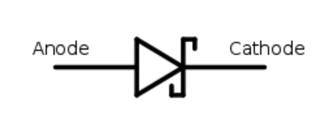

Bjr, Si pas de diode germanium, mettre une diode Schottky, diode qui a un seuil de tension directe très bas et un temps de commutation très court. Ceci permet la détection des signaux HF faibles. Bye.

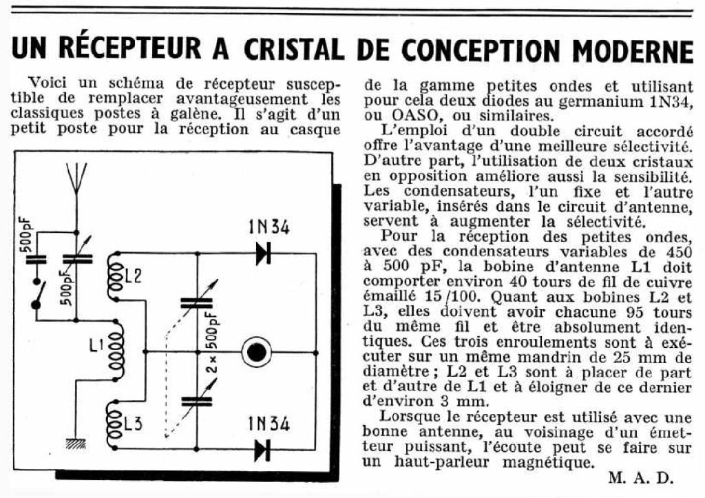

Sujet : poste a galenne Nouveau | De f6cer Le 15-07-2020 à 16:56 sta |
J’adore le coup des deux cristaux en opposition qui améliore la sensibilité
A cette époque la les livres de vulgarisation publiaient vraiement n’importe quoi
Sujet : poste a galenne Nouveau | De Tango Le 15-07-2020 à 21:05 sta |
... donc pour vous, ça ne peut pas fonctionner, vous êtes sur !?
Sujet : poste a galenne Nouveau | De michel87 Le 15-07-2020 à 21:20 sta |
'' A cette époque, es livres de vulgarisation publiaient vraiment n'importe quoi ''
Pas seulement à cette époque!
Plus récemment, le HP n'était pas mal non plus

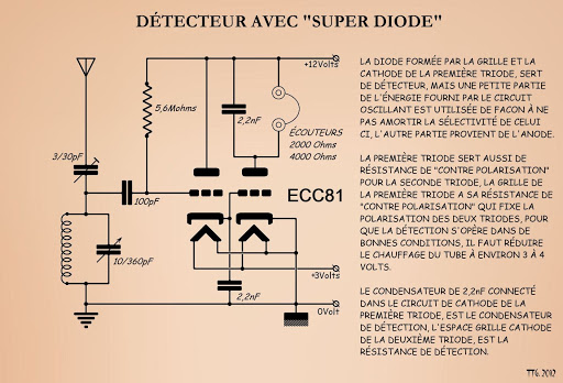

Bjr, et le truc là, vous croyez que ça marche. Une ECC81 avec une HT de 12 volts et chauffage filament sous 4 volts. Bye.
Tango88.
Sujet : poste a galenne Nouveau | De michel87 Le 16-07-2020 à 19:21 sta |
Mais si, ça a marché.
Il a même existé pendant une courte période, des postes auto-radio hybrides.
A cette époque, la partie HF était assurée par des tubes alimentés par la tension de 12 V, issue de la batterie du véhicule, les transistors germanium ne maitrisant pas encore la HF assuraient uniquement la fonction ampli BF.
Merci à Totolagalène pour ce document
Sujet : poste a galenne Nouveau | De f6cer Le 16-07-2020 à 20:13 sta |
Vous confondez un peu tout , l’immense majorité des tubes classiques fonctionne correctement avec une haute tension de 24 V , certains peuvent encore fonctionner avec une HT aussi faible que 6v. PAR CONTRE : pour bouger les electrons avec des hautes tensions aussi faibles , le chauffage doit etre plein pot , et certains tubes de puissance basse tension comme la 28D7 et la 26 A 7 ont une consommation filament phenomenale pour sortie quelques milliwatts
Pour les revues , il y a de tout , certaines comme toute la radio , l’onde electrique , sont des revues serieuses , d’autres , comme le haut parleur et radio plans font tellement de vulgarisation que ca en devient comique , avec des montages volontairement « etudiés « et frisant l’escroquerie pour faire payer le debutant dans les nombreuses boutiques complices , sans parler des auteurs , payés a la page , et dont la prose etait inversement proportionnelle a l’incompetance
Sujet : poste a galenne Nouveau | De Tango Le 16-07-2020 à 21:17 sta |
... OK ''f6cer'', on confond rien du tout, mais là c'est le contraire, il diminue le chauffage donc émission d'électrons plus faible. ''Michel87'' affirme que ça fonctionne. Dans ce schéma il n'est pas question de cracher des milliwatts mais uniquement de détection HF. Vos explications ne sont pas très claires. A préciser ... merci Bye.
Tango88.
Sujet : poste a galenne Nouveau | De f6cer Le 17-07-2020 à 09:29 sta |
Il ne faut pas tout confondre ce dont parle Michel87 n’a rien a voir , les récepteurs fonctionnant avec une haute tension égale a la tension filament ont existé depuis la fin de la dernière guerre , bien avant l’arrivée des transistors , mais sans chauffage puissant les tubes basse tension fonctionnent très mal , désolé , c’est une grandeur physique
