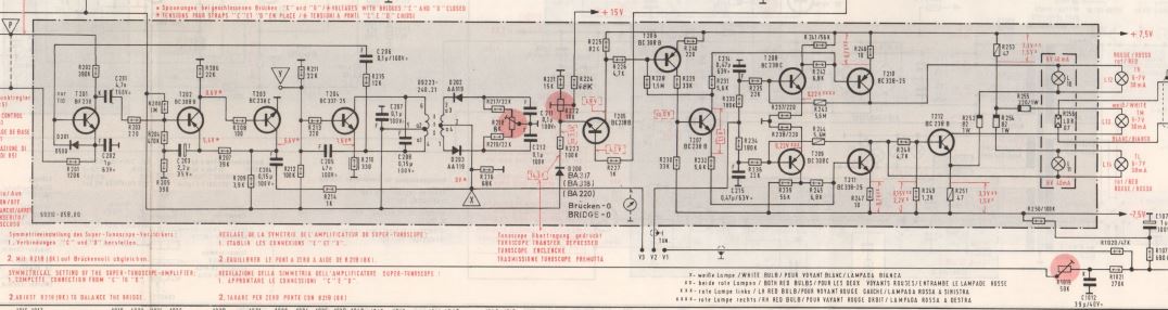

Le Tunoscope est un indicateur d'accord à 3 voyants, 2 rouges et un blanc. Si la lampe rouge de gauche s'allume, il faut décaler vers la droite, si c'est la lampe droite il faut décaler vers la gauche, si l'accord est bon, la lampe blanche s'allume et les 2 rouges sont éteintes.
Il faudrait nous indiquer sur le schéma de quelle bobine vous parlez, sur d'autres modèles, il y a un deuxième détecteur de rapport dédié à la fonction du Tunoscope. Sur celui ci, il semble que ce soit le cas, regardez l'extrait
Je ne vois qu'une bobine, ce serait celle du détecteur de rapport dédié.

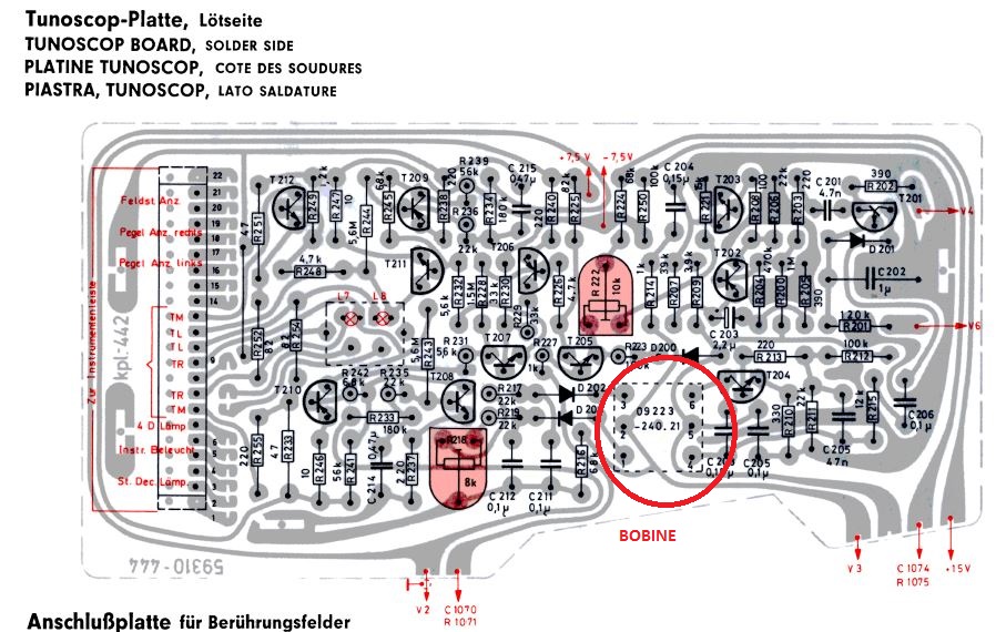

Je ne pense pas que ce soit un oscillateur, sur le schéma il est indiqué que le réglage de l'ampli doit être équilibré afin d'obtenir 0 Volt. Lorsque le Tunoscope est enclenché, les connexions V2 V3 sont établies et on rentre dans le Tunoscope. De plus, le tunoscope sert à la commande de silencieux (muting) la LDR dans le boitier fermé est éclairée par une des 2 lampes du Tunoscope, j'ai cherché assez longtemps la panne sur un RTV 1040.
Je pense aussi que c'est possible de rebobiner, il ne doit pas y avoir beaucoup de spires.
Il faut prendre un maximum de photo avant de démonter pour retrouver les connexions.
Je joins le CI du tunoscope.
