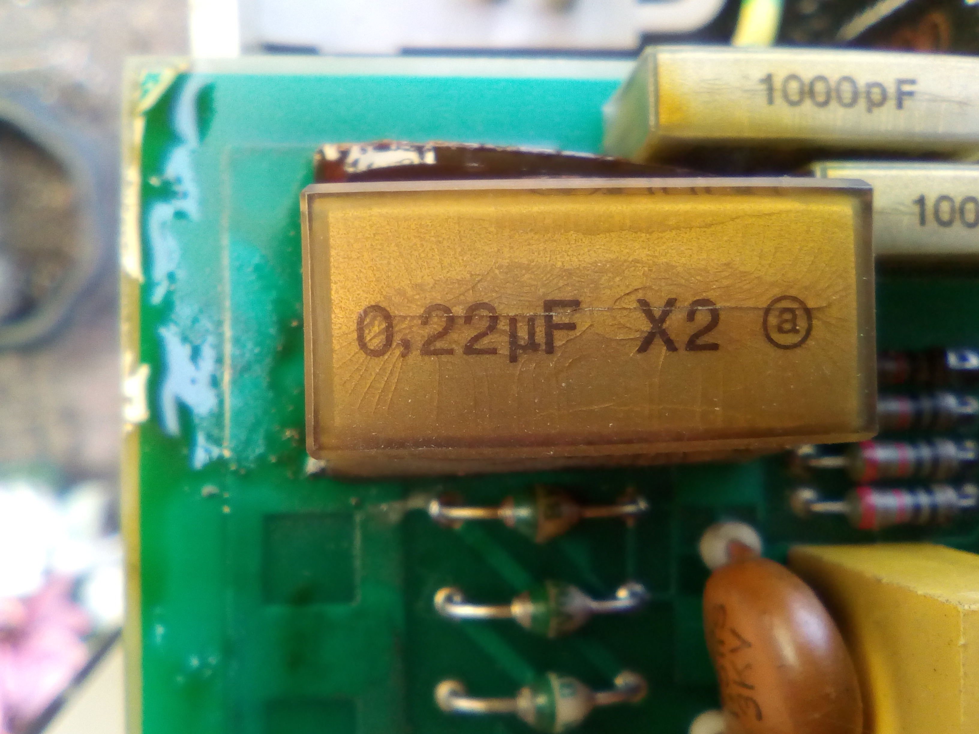

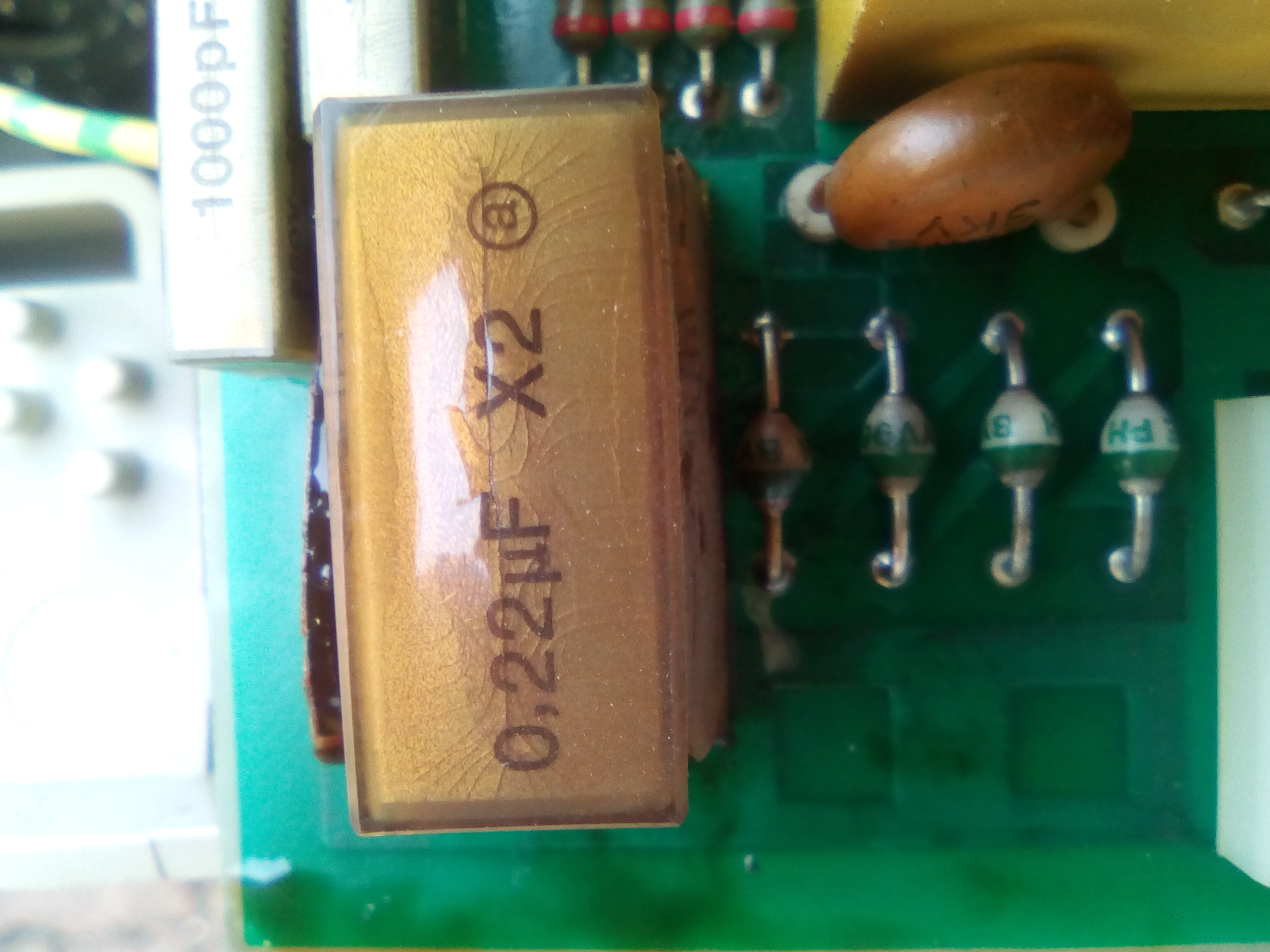

A priori mon oscillo n'a pas supporté la canicule. Je l'zavais laissé allumé depuis ce matin et à midi:
Odeur de cramé.
Aprés demontage un condo de 0.22µf sur l'arrivée 220v avait explosé et coulé.
Donc panne facile à identifier.
Remplacé par un d'une vieille platine télé et un bon jet de déodorant dans toute la maison.
mais au fait, pourquoi x2?
Je l'ai aussi sur d'autres capas ''Jaune'' de 0.22µf.
Une norme d'isolation?

Ce n'est pas lié à la canicule , ces condensateurs ( en filtre secteur) ont très mauvaise réputation .
Sujet : Canicule et appareil de mesure Nouveau | De f6cer Le 09-08-2020 à 21:10 sta |
Rassurez vous , L’explosion de ce genre de condensateur est un grand Classique , canicule ou pas

Ces condensateurs sont obligatoires pour satisfaire à la la norme EN55013. Pour éviter les rayonnements vers le secteur (TV) Ils sont aussi là pour une aide à la commutation dans les moteurs à collecteur. En général ces condensateur étaient associés avec un filtre spécifique à 2 enroulements couplés pour les alimentations à découpage.

Le très classique condensateur Rifa qui claque dans un festival son et lumière! (et odeur en prime!)
Canicule ou pas, ces condensateurs Rifa de malheur sont de véritables saletés et finissent quasiment tous comme ça ...
