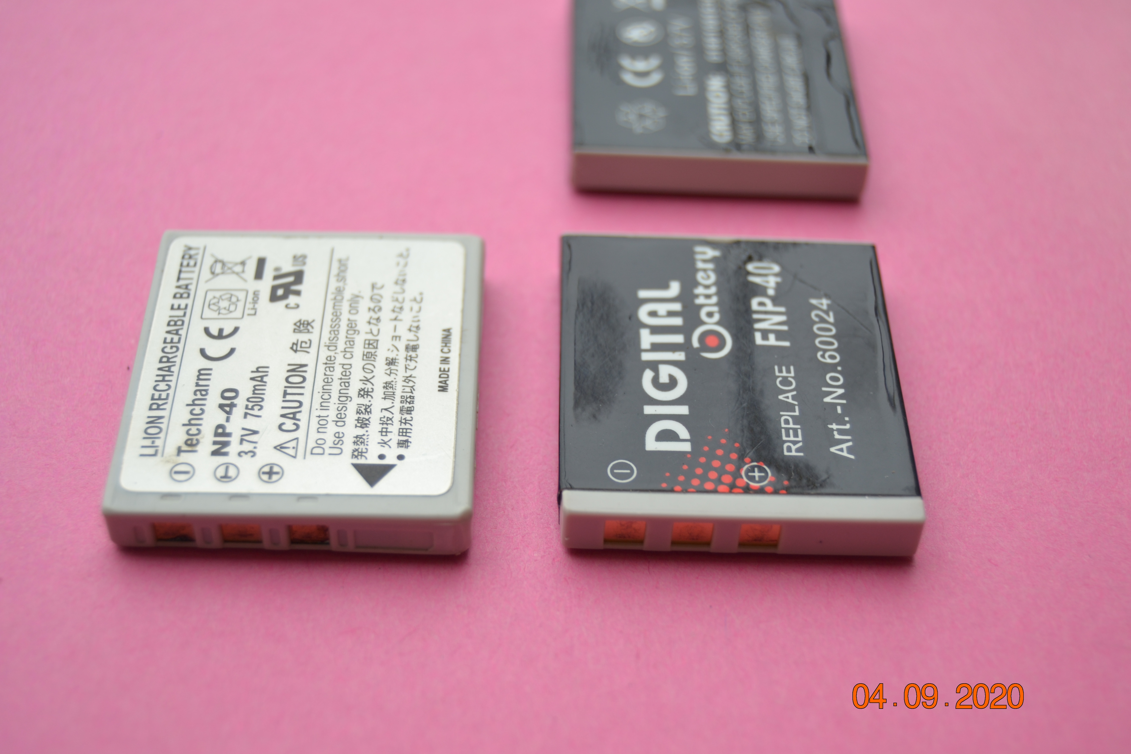

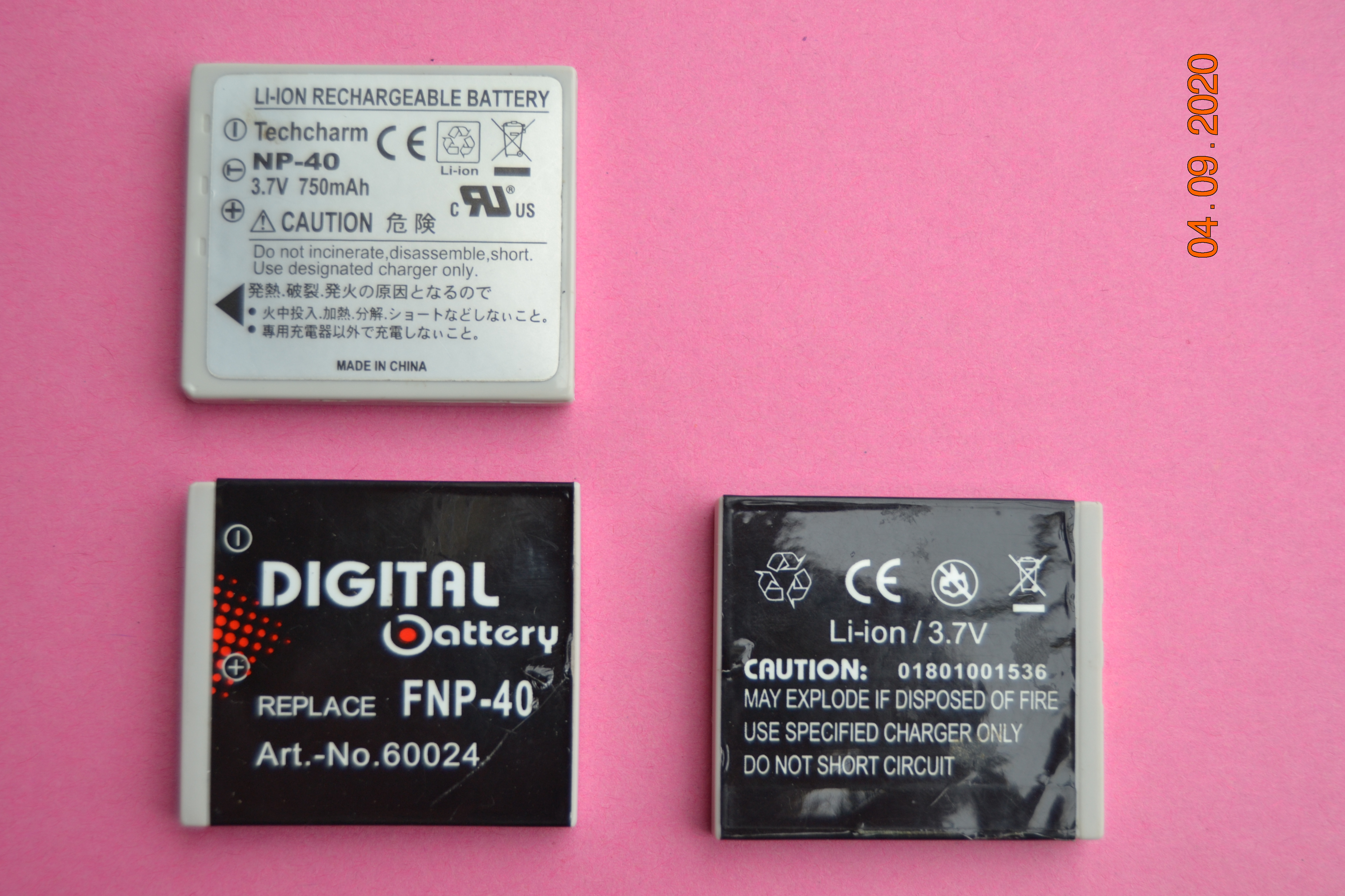

Bonjour à tous.
J'ai un petit problème quand à mon appareil photo NYTECH qui demande une pile NP-40.,
(Voir photos jointes)
J'ai commandé pour réserve, 2 piles FNP-40 avec le chargeur spécial.
ERREUR
Car sur mon appareil photo
Elles sont refusées, avec le message ''Changer la pile''
Pourquoi ?
Alors que les tensions relevées sont identiques, aux contacts de ces différentes piles,
Merci à tous pour d'éventuelles explications.
Cordialement,
EXJI
Sujet : Piles pour appareil Photo Nouveau | De georgesgiralt Le 07-09-2020 à 09:25 sta |
Mon ordinateur portable de marque Lenovo (mais aussi ceux de la concurrence ) refuse de charger des batteries qui n'ont pas été vendues par... Lenovo.
Je crois que vous pouvez souffrir du même problème. Le troisième contact est en fait un bus informatique de type I²C qui permet un dialogue entre l'appareil et le micro-circuit dans la batterie.
Et ce micro-circuit dans les adaptables ne sait pas dire ce qu'il faut à votre appareil photo.
Selon Lenovo, ceci est fait pour renforcer la sécurité afin d'éviter l'explosion (!) le feu et autres problèmes liés à l'usage des batteries tierces....

Sujet : Piles pour appareil Photo Nouveau | De dede2000 Le 07-09-2020 à 16:07 sta |
Il faut faire attention a la capacité des piles très souvent on veut charger des piles ayant le même boîtier mais une capacité double!!! Et dans ce cas le système de charge interne de l’appareil déclare forfait et ne peut pas charger la pile car il passe en protection surintensité! Ils sont obliger de sécuriser a mort les systèmes de charge des accu lion pour éviter des drames et des incendies a gogo!!! https://youtu.be/YCWdnjLq…

Sujet : Piles pour appareil Photo Nouveau | De georgesgiralt Le 08-09-2020 à 08:43 sta |
Je ne suis pas totalement d'accord. Les accus Li-ion sont, à ma connaissance, tous livrés avec un composant dit ''BMS'' qui contrôle la charge et la décharge de l'accu. Car si la surcharge est dangereuse, la décharge trop forte est fatale.
Le fait de refuser par un fabriquant de charger les accus qu'il ne vend pas lui même alors que ceux qu'il vend sont sous-traités aux même fournisseurs est au mieux une protection de son bénéfice au pire une tentative d'escroquerie (27 un accus compatible, 137 un accu d'origine dans mon cas pour les mêmes accus Sanyo de même capacité et qualité).....
Après, tant qu'on leur achète leur produits, ben on est soit complices soit ....
