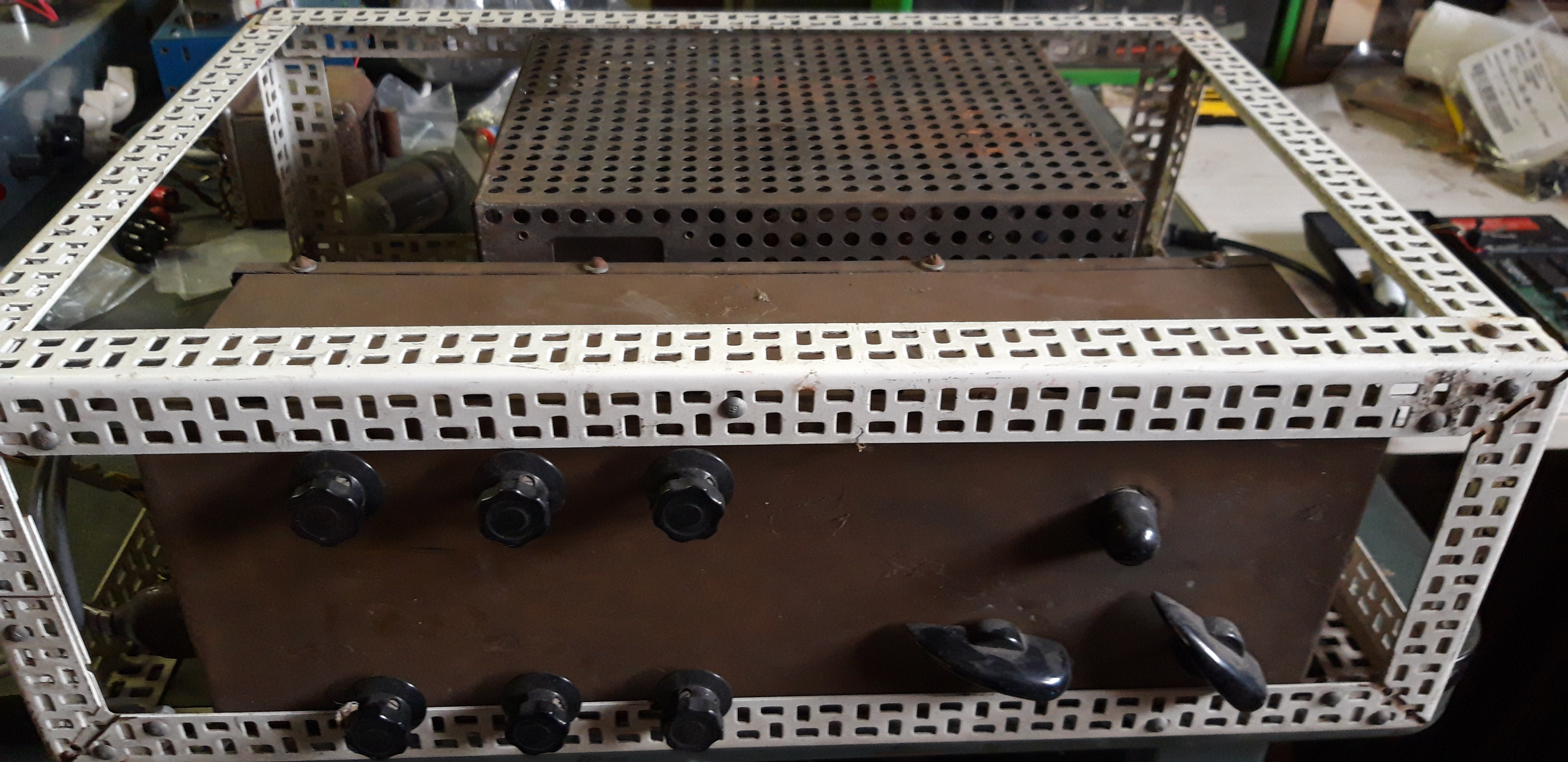

Sujet : Ampli Grundig Nouveau | De stockfish Le 24-10-2020 à 10:13 sta |

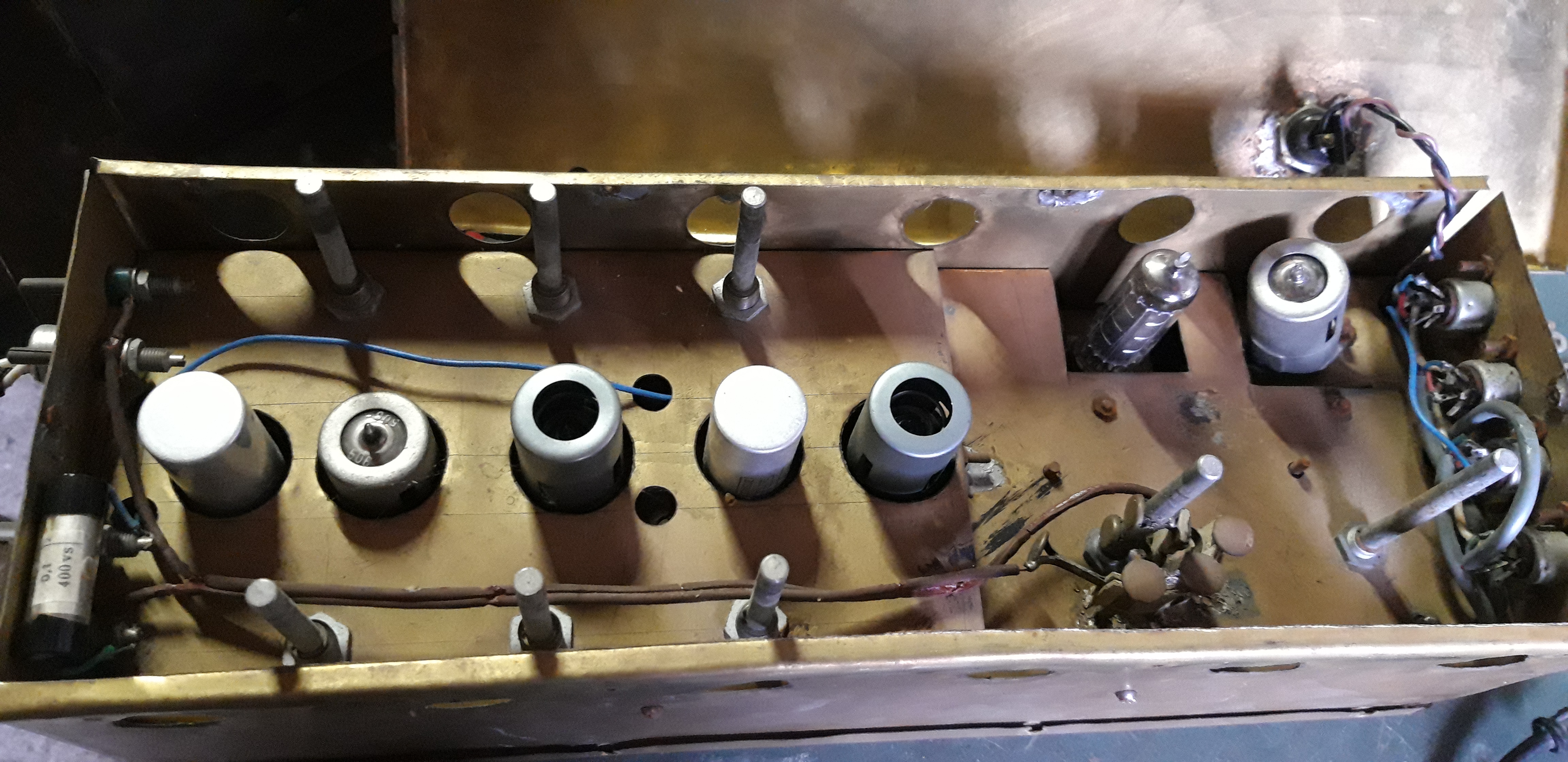

Ce matin sur brocante, cette construction amateur. A première vue, aucun marquage. Je prends ça pour le prix de la ferraille (5 euros) espérant en retirer quelques pièces détachées.
Sujet : Ampli Grundig Nouveau | De stockfish Le 24-10-2020 à 10:24 sta |

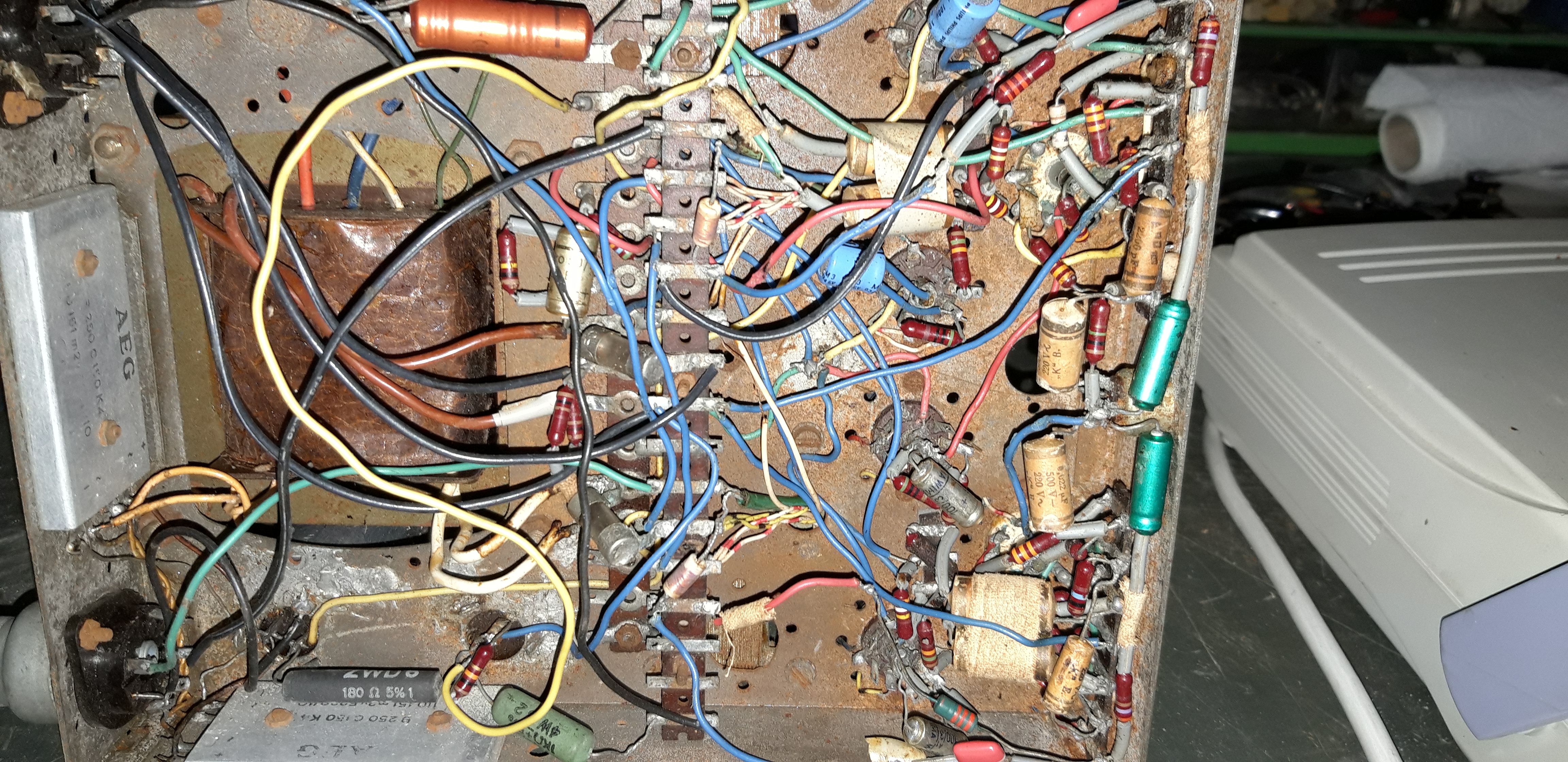

Un peu comme l'ouverture d'un paquet Bonux, je commence le decorticage et constate qu'un des éléments semble un ampli deux voies de marque Grundig (4 x el84, 2 x ecc83, transfos Grundig). L'idée initiale de récupérer des pièces détachées a subitement disparue.
Quelqu'un connait-il ce modèle ?
Merci d'avance.

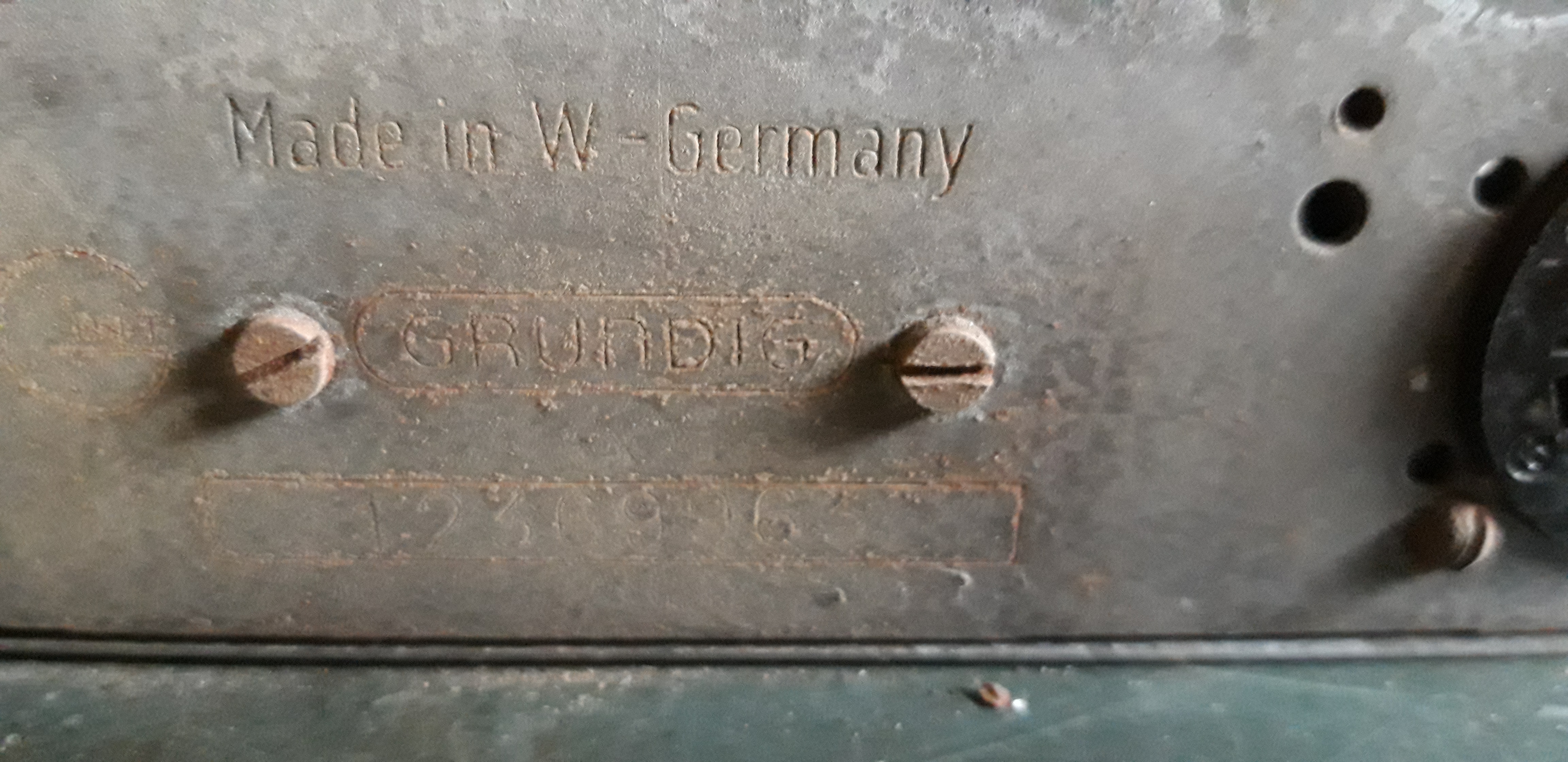

Sujet : Ampli Grundig Nouveau | De stockfish Le 24-10-2020 à 10:28 sta |
Une autre photo indiquant qu'il s'agit d'un appareil du commerce ->
Les chimiques sont egalement marqués Grundig.
Sujet : Ampli Grundig Nouveau | De stockfish Le 24-10-2020 à 10:46 sta |

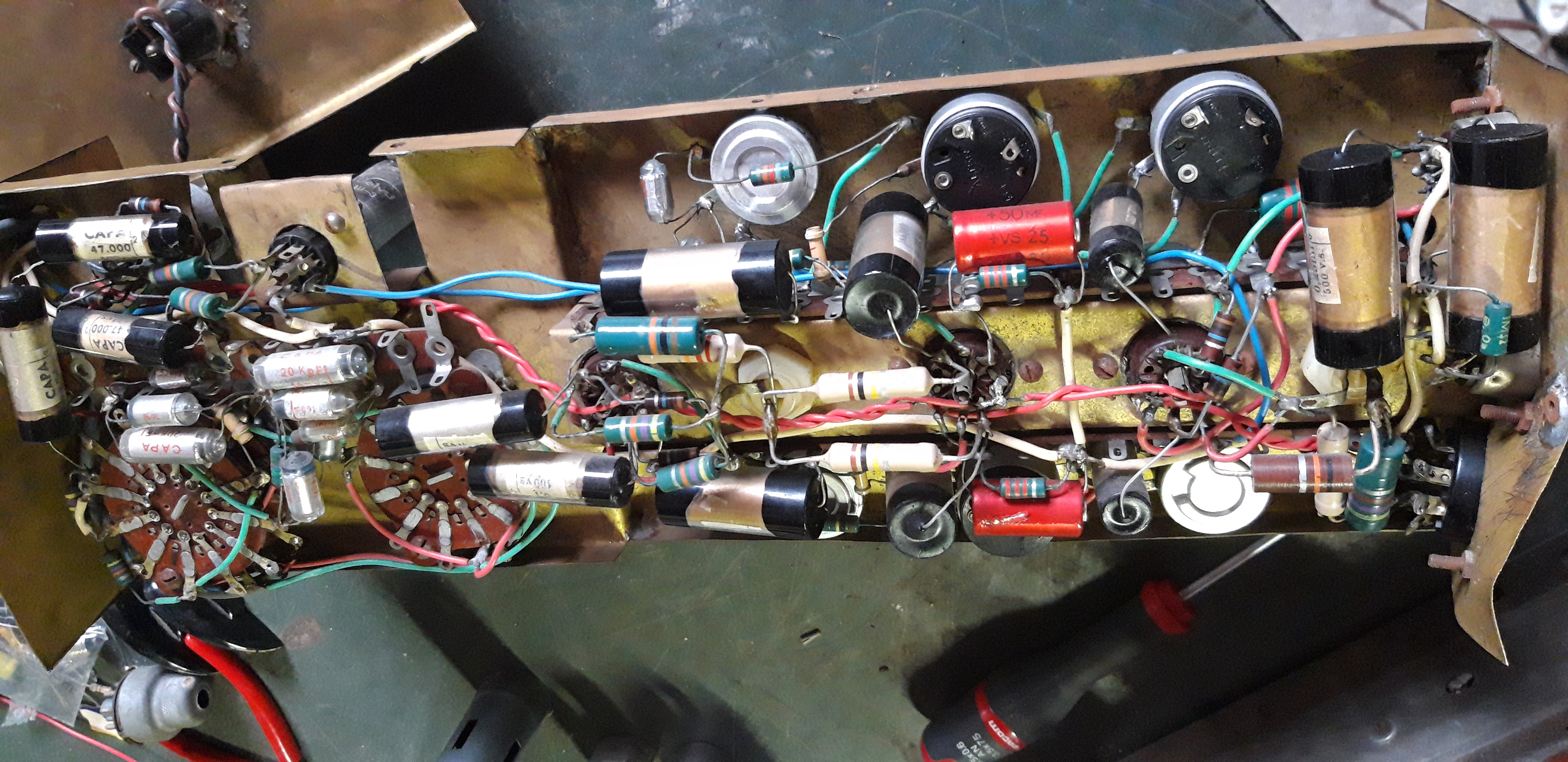

En revanche, pour l'étage d'entrée ça à l'air d'un assemblage 100 % amateur. Peut-être un kit ?
Sujet : Ampli Grundig Nouveau | De michel87 Le 24-10-2020 à 10:51 sta |
Le châssis ajouté devait pouvoir supporter les pires outrages.
Le seul élément dont on soit certain est la date de fabrication antérieure à 1990, mais c'est peu de chose...

Bonjour. Pour cinq roros vous en avez pour votre argent. Rien que le nombre de tube, s'ils ne sont pas pompé. Plus les blindages des tubes, boutons de commande, les supports de tubes avec agrafes. Cela semble être un montage complet d'amateur, comme preuve la fixation des supports de tube par vis/écrous. Le transformateur d'alimentation semble costaud. Excellente affaire !
Sujet : Ampli Grundig Nouveau | De stockfish Le 24-10-2020 à 11:29 sta |
Oui, je suis pas trop mecontent. Les lampes de l'autre étage : 4 x ecc83 + OA2. Je n'avais jamais vu autant d'ecc83 dans un même montage. Ca en fait tout de même 6 en tout. Elles n'ont pas l'air d'avoir beaucoup chauffé. Pour la date de fabrication, pas de date sur les condos mais beaucoup de condos papiers donc peut-être seconde moitié des années 50 ->

Les capas goudron années 50 cohabitent avec des capas styroflex, l'appareil a dû faire l'objet d'interventions.
Sur les chimiques, il y a quelquefois des dates de fabrication qui pourraient aider à déterminer l'âge de cet ampli.

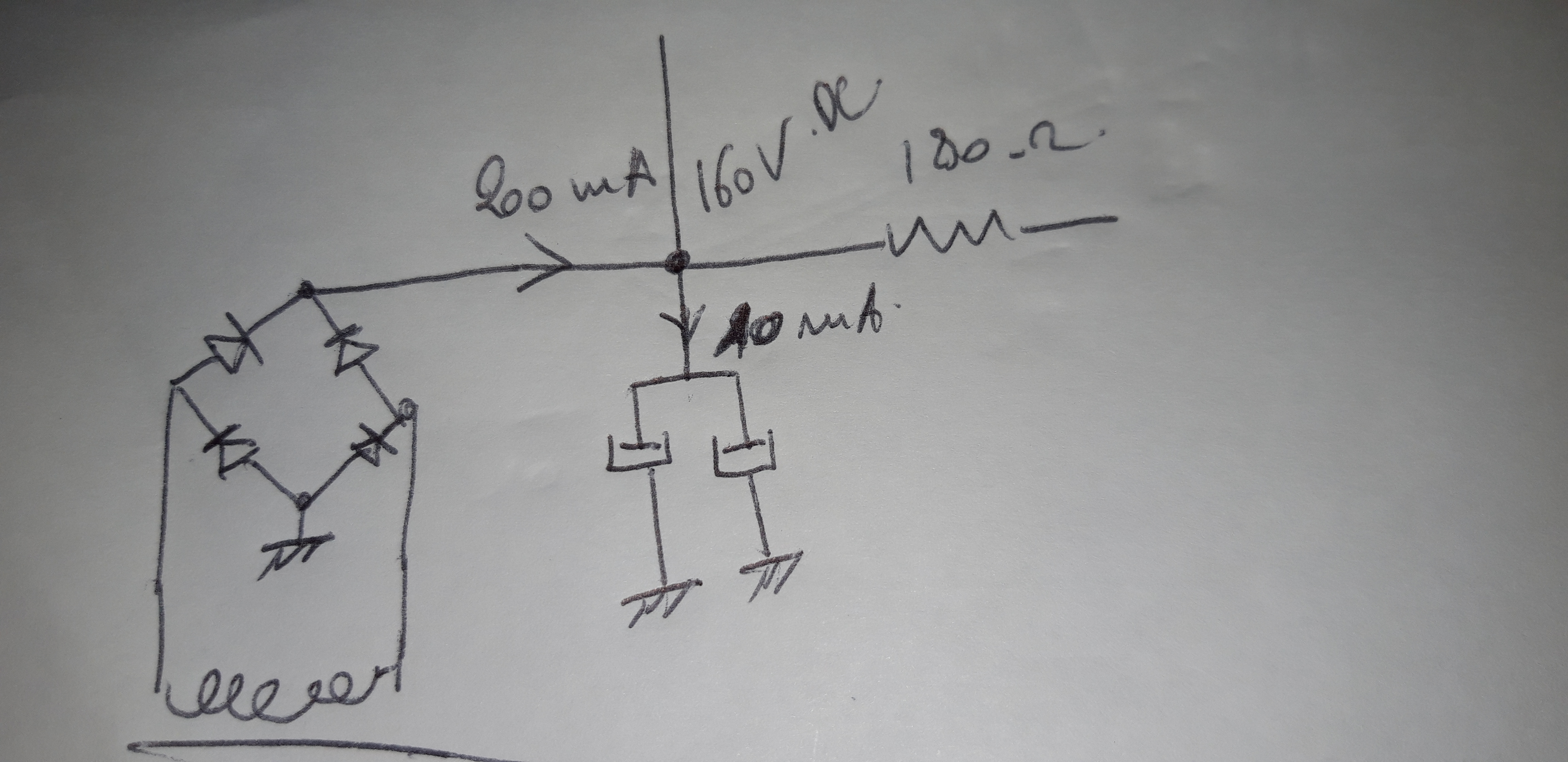

Sujet : Ampli Grundig Nouveau | De stockfish Le 25-10-2020 à 13:04 sta |
Merci pour vos avis. Redresseurs ou chimiques, financièrement je prefèrerais autant changer les premiers (ce sont deux AEG en //).
J'ai fait quelques mesures de courant et tension :
- les ponts débitent bien : 200 mA (150 mA sur schéma)
- fuite des 2 premiers chimiques : 10 mA (ça na me semble pas excessif.)
- Ht : 160 V (312 sur schéma )
iĺ y a donc 40 mA perdu ailleurs, je ne sais pas si ça peut expliquer une telle chute de ht par contre.
Resumé des mesures ->
Sujet : Ampli Grundig Nouveau | De Pascal0811bis Le 25-10-2020 à 14:42 sta |
Bonjour. Il suffit de déconnecter la R de 180 ohms + le fil arrivant sur le deuxième condensateur de 100µF et lire la tension continue sortant du pont de redressement. Mais ne doutez pas que beaucoup de composants doivent être remplacés avant que cet amplificateur retrouve de sa jeunesse... De plus vous avez une autre paire de condensateur identique (C19 et C20)
Sujet : Ampli Grundig Nouveau | De stockfish Le 25-10-2020 à 17:35 sta |
Habituellement, je fais plutôt une mesure en charge en connectant une ampoule à incandescence de puissance adéquate en sortie de pont. Avec une ampoule de 25 w, la resistance de charge est à peu près celle du circuit ht (~ 312/0,15) et la tension atteint peniblement 160 v. A vide elle est d'environ 200 V. L'enroulement secondaire du transfo d'alim donne 230 V ac donc en effet les ponts ont sans doute un problème ...
Sujet : Ampli Grundig Nouveau | De dede2000 Le 26-10-2020 à 16:40 sta |
C'est bien de vouloir conserver les éléments d'origine! Mais quand les composants sont pourris je n'en vois pas l'utilité, a part si on ne se sert pas du bouzin!
Vu la perte en tension que vous avez il est évident que les ponts son morts! La techno vintage a ses limites!!!
Sujet : Ampli Grundig Nouveau | De stockfish Le 26-10-2020 à 18:20 sta |
Ponts changés, la ht remonte à environ 235 V (il manque encore 80 V). La fuite totale sur les condos de filtrage est maintenant d'environ 30 mA. C'est plutôt ces condos que je voulais conserver en les reformant pour une question de coût surtout.

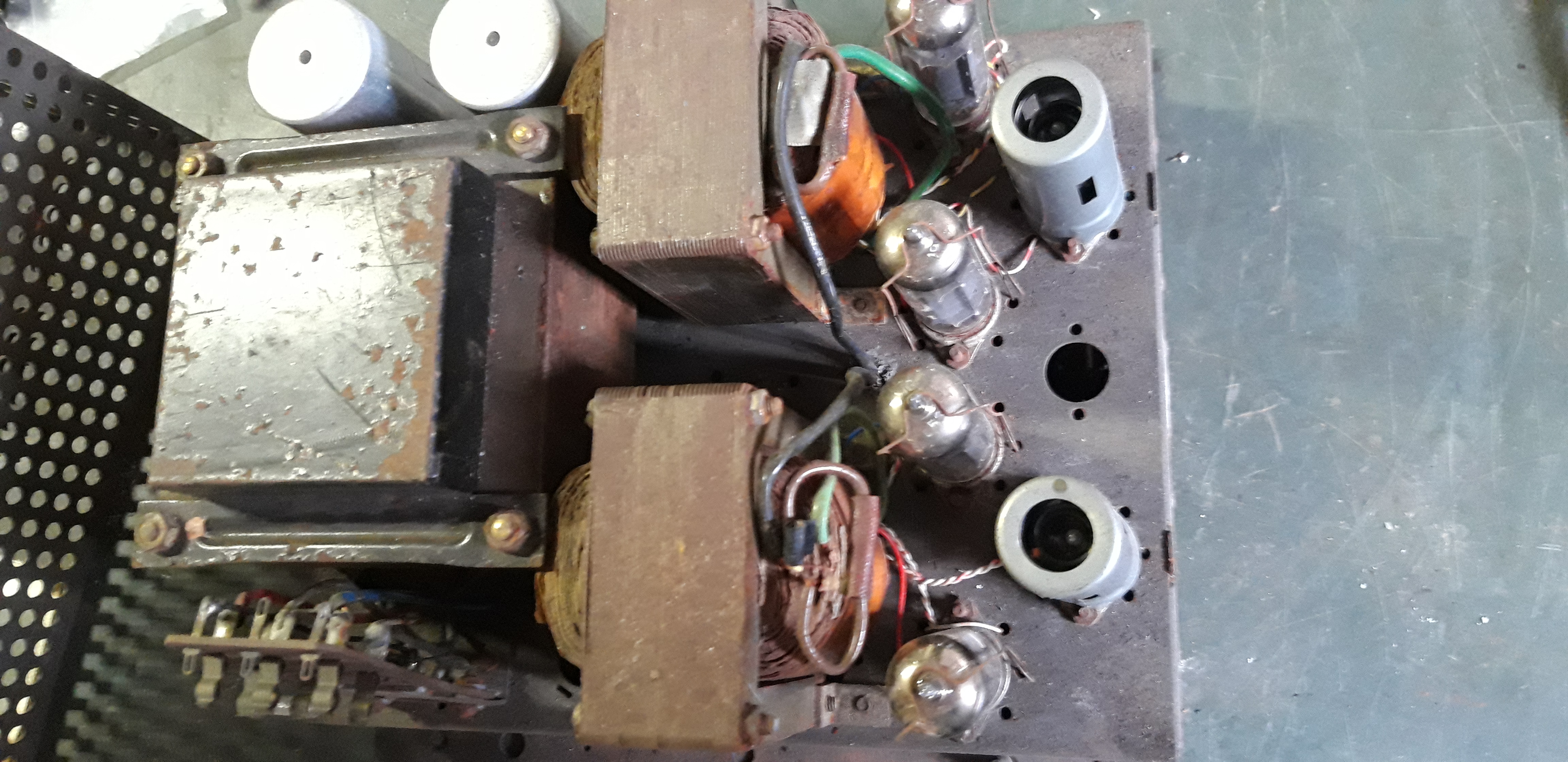

Finalement, j'ai pris un condo snap directement en boutique, c'est compact, pas cher, dispo en ''bas de la rue''. Au fur et à mesure des essais, j'ai l'impression que les seconds chimiques fuient de moins en moins (< 1mA). Ce n'est peut-être pas un mythe le reformage ...

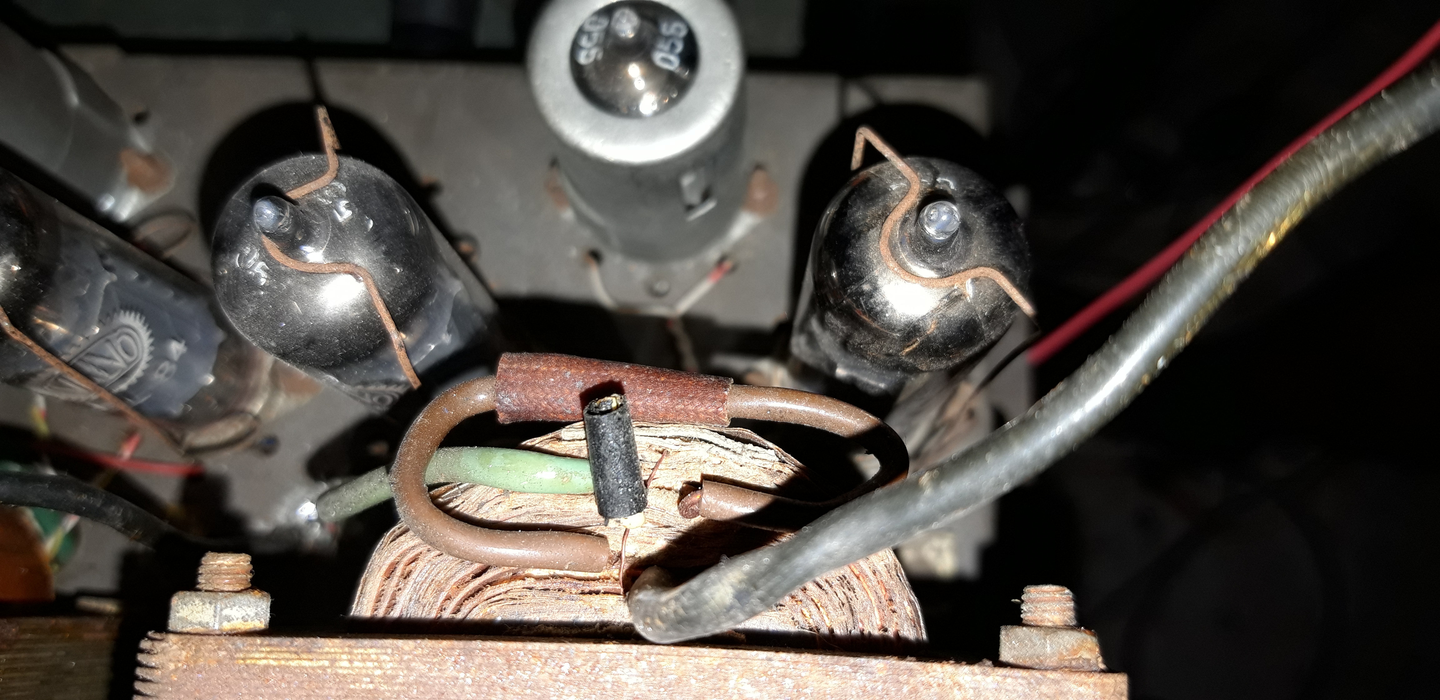

J'ai reglé le problème de la contre-reaction sur une des voies en permuttant le extrémités du secondaire du ts mais ça reste un mystère. Les 2 transfos sont identiques, on les voit sur cette visu :
https://www.flickr.com/ph…/
Les 2 cables noirs vont à la masse et les 2 cables verts vont aux hp, ça me paraît logique. J'ai été amené à connecter le vert à la masse et le noir au hp sur un des deux pour que la contre-réaction ne soit pas une réaction. Peut-être, le transfo à été rebobiné à l'envers ? Sur cette photo on aperçois une épissure sur ce transfo ->
Bizarre que le margoulin n'ait pas été au bout de son depannage.
On aperçois aussi une boucle marron sur ces transfos. Une idée de ce que c'est ?
