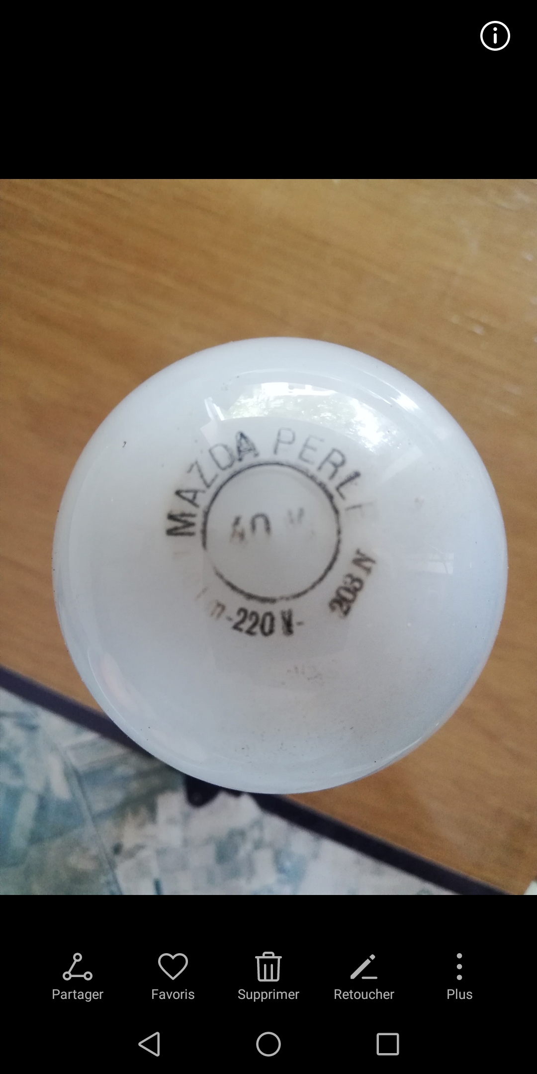

Bonjour Je recherche pour une ancienne installation (dans une cave) une ou deux ampoules 110 volts baïonnettes. Si quelqu'un peut m'aider à en trouver... Merci !

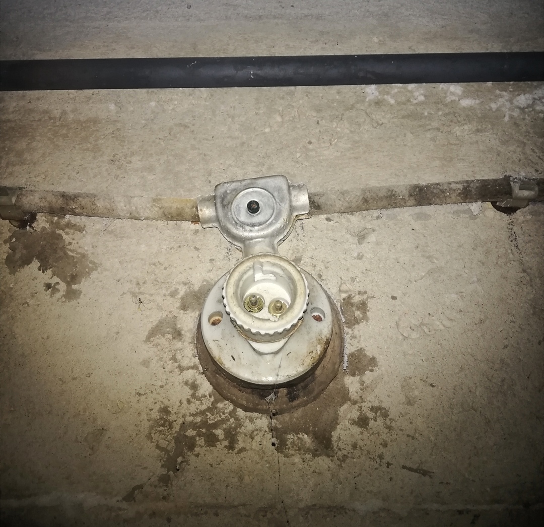

Sujet : Ampoule baïonnette 110 volts Nouveau | De LPC Le 25-10-2020 à 09:40 sta |
Merci à ceux qui m'ont répondu. Peut-être et je joins une mauvaise photo, mais il s'agit bien de 110 volts. C'est une installation ancienne qui a été conçue ainsi à l'origine... Je ne pense pas qu'il y ait de transfo.

Sujet : Ampoule baïonnette 110 volts Nouveau | De Guy Allo Le 25-10-2020 à 10:36 sta |
Très curieux que ce soit du 110V (ou alors il y a un détail non dit qui explique cela: panneaux solaires, autoproduction, hors France métropolitaine...)
Installation qui date quand même au vu des photos...
Pas besoin de sortir le voltmètre pour savoir:
Le plus simple est de mettre une ampoule à baïonnette classique (B22 230V) et cela répondra à la question de savoir si l'installation est en 110V ou 220V (230 aujourd'hui).
Si c'est du 230V elle éclairera normalement et si c'est du 110V cela éclairera moins.
Mais éclairera quand même et c'est peut être bien suffisant pour une cave.
Si c'est du 110V sur la douille, essayer avec une ampoule LED en 230V et baïonnette B22 (elle devrait se contenter pour éclairer du 110V )

Sujet : Ampoule baïonnette 110 volts Nouveau | De Thevenin Le 25-10-2020 à 12:55 sta |
le plus simple est de prendre la 60w de la photo du départ et de la brancher sur le 220
vu sa tete, je suppose que c'est une ampoule a filament
déjà en la branchant sur une installation en 220 ca permet de vérifier qu'elle est bonne
c'est c.. a dire mais vous avez peut être fait le test avec une ampoule HS
ensuite vous la branchez sur l'installation en 110
si elle éclaire pareil, c'est que c'est du 220 et non pas du 110
si elle éclaire 1/2 c'est que c'est du 110
si elle n'éclaire pas c'est qu'elle n'est pas alimenté et faut suivre les tubes jusqu'à un interrupteur, un fusible (il a peut être sauté), voir le disjoncteur
vous pouvez aussi utiliser un multimettre pour tester l'arrivée, pas forcément besoin d'une ampoule
suivant l'endroit ou se situe l'installation (ca ressemble à une cave) il peut arriver que les vis se desserrent avec les vibration de la route et que les cables s'oxydent avec le temps
ce qui peut créer des mauvais contact voir pas de contact du tout
bon courrage

Sujet : Ampoule baïonnette 110 volts Nouveau | De julienbeta Le 28-10-2020 à 20:55 sta |
le câble on dirait du PFG (plomb/feuillard/gaine) ancien câble pour locaux humides .... la boite en porcelaine fait domino. il pourrait rester du 220 tri auquel cas on a 117 volts entre phases .... on en trouvait encore à la campagne ... mais bon ça date quand même un peu.
Une installation aussi vielle doit absolument être remise aux normes .... risques élevés à la maintenir sous tension en l'état (incendie et électrisation, voire électrocution)....

Sujet : Ampoule baïonnette 110 volts Nouveau | De XYZ du 56 Le 29-10-2020 à 11:55 sta |
Excellent bouquin effectivement... qui ne devrait pas être exposé comme il a été fait ici: ça va donner des ''idées'' à certains bricolos qui ''foutront le feu'' à terme.
Au vu de la 1° photo du câblage dans la cave, je m'étais dit que ça pouvait avoir été câblé en 220v
et que ''les pertes'' dans ce câblage préhistorique (avec les faux contacts) faisait qu'il ne restait, au fil du temps, qu'environ 130v pour le + plus grand bonheur de la dernière lampe qui n'avait pas encore cramé.!!!!!

Bon, revenons au sujet: sur l'antique installation électrique en question, il serait judicieux de mesurer la tension au niveau de la douille.
En effet, il est possible que l'installation soit bien en 230 V mais que ces lampes soient en 110 V et subsistent d'avant le passage en 220V, dans les années 50, et grillées évidemment.
En ce qui concerne les disjoncteurs différentiels, ils existent depuis longtemps, mais la diffusion était limitée à des applications industrielles, l'utilisation domestique est apparue plus tard.

Quant à l'installation en 110 V il se peut que la cave ait ses deux ampoules en série pour que l'installation puisse utiliser un stock d'ampoule en 110 (d'origine SNCF et/ou feux de carrefour)....

''Mesurer la tension aux bornes de la douille''.
D'accord avec michel87 et c'est ce que j'ai écrit le 25/10 à 10h25.
Je préciserai aujourd'hui, 2 mesures, l'une inter dans une position et l'autre inter dans l'autre position, ne sachant vraisemblablement pas quelle est la position allumée.
Néanmoins, attention au voltmètre au cas où il y aurait 2 lampes 110V en série (une à chaque
bout de cave), tout est possible. L'imagination humaine est sans limite.
Dans ce cas, le voltmètre refermera le circuit. Au pire l'expérience coûtera un contrôleur au même prix que l'ampoule neuve, quoique je n'en sois pas sûr.

Si dans un circuit 230 volts comportant deux lampes 110 volts en série on mesure, en fonctionnement, la tension aux bornes d'une des lampes on trouvera bel et bien 115 volts.
MAIS si on démonte une ampoule et qu'on fait la mesure, on trouvera 230 volts.
La moitié de la tension ne se mesure que quand l'intégralité des éléments du pont diviseur est en service.... Puisque chaque lampe est une équivalence R, et deux lampes supposément identiques donnent donc moitié de tension au point milieu du pont.
Que le voltmètre ferme le circuit, mis à part erreur de calibre et utilisation d'un voltmètre aussi ancien que l'installation, n'a pas de conséquences : on mesurera la tension ''totale'' d'alimentation des lampes en série et non la tension aux bornes d'une R, euh d'une lampe..., si on a ouvert le circuit.
C'est en mesure d'intensité qu'on claque les ampèremètres si rien ne limite le courant. Pas en mesure de tension.

Sur le forum d'à côté qui a pris le relais, LPC informe qu'il existe un transformateur.
Plus de mystère.
Au vu de l'état de l'installation, il ne reste plus qu'à tirer une nouvelle ligne à partir d'une origine fiable et installer des points lumineux.
Ou alors utiliser une torche selon les besoins...
