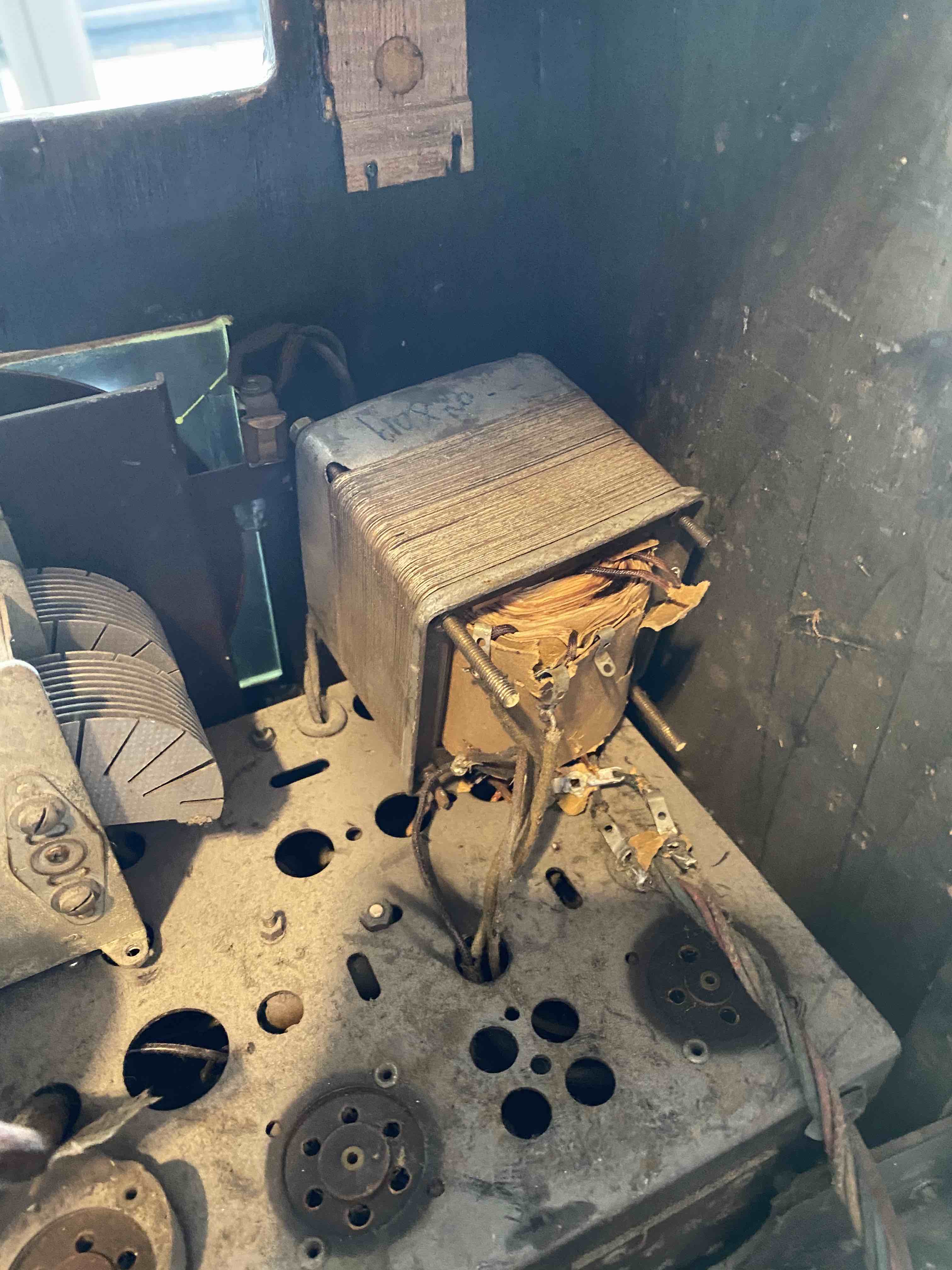

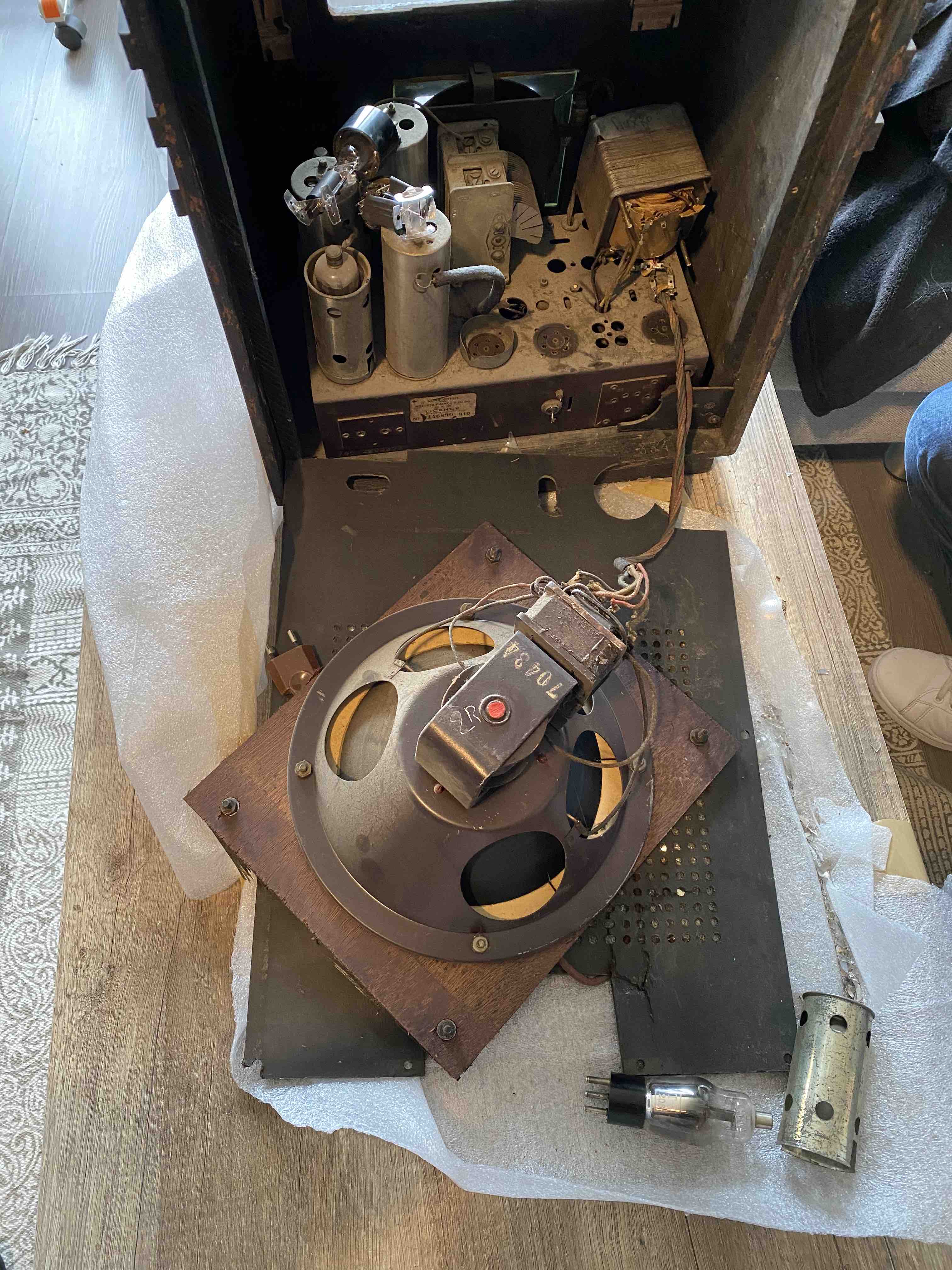

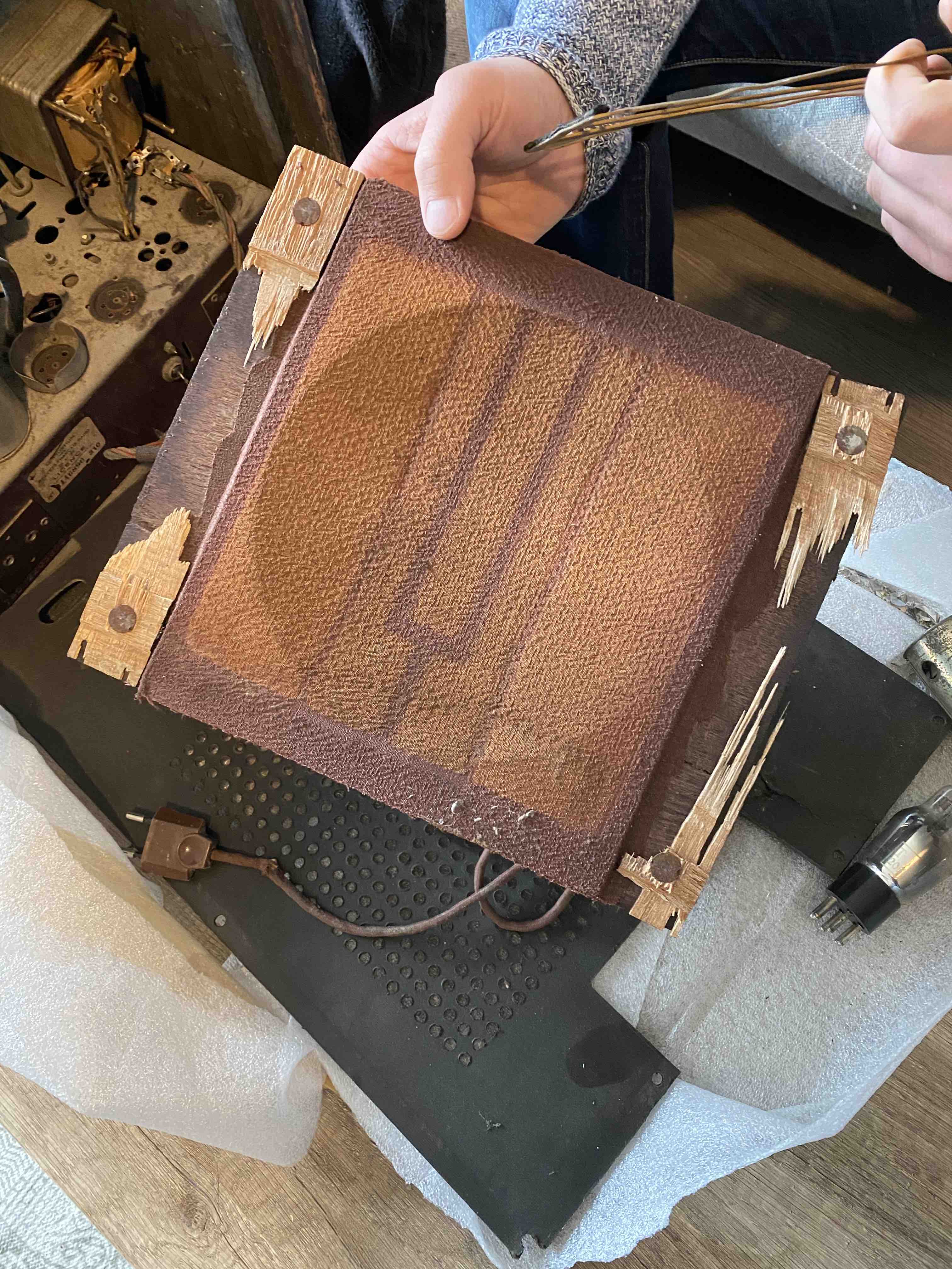

J'ai fais l'acquisition d'un poste Ducretet C745 de 1936, en état de fonctionnement (vidéo) avant envoi. Pendant le transport, mon poste s'est retrouvé endommager, et je cherche à savoir s'il est réparable, et si vous avez un contact pour m'aider. Je suis en Seine-Maritime (76).
Les lampes cassés sont la 42 et la 80.
Je vous joint dans un second message les photos restantes du poste en l'état actuel...

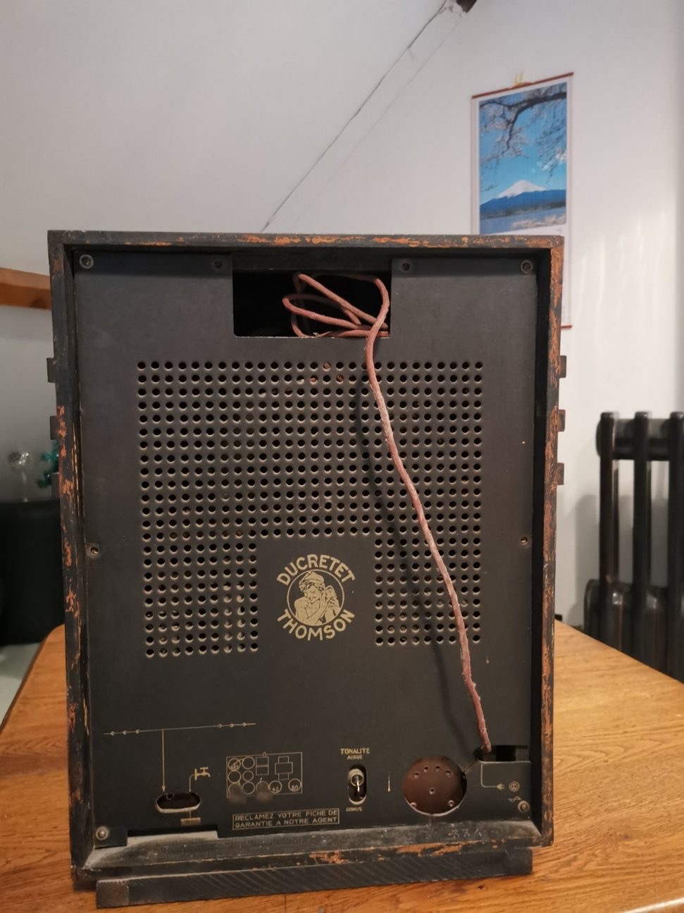

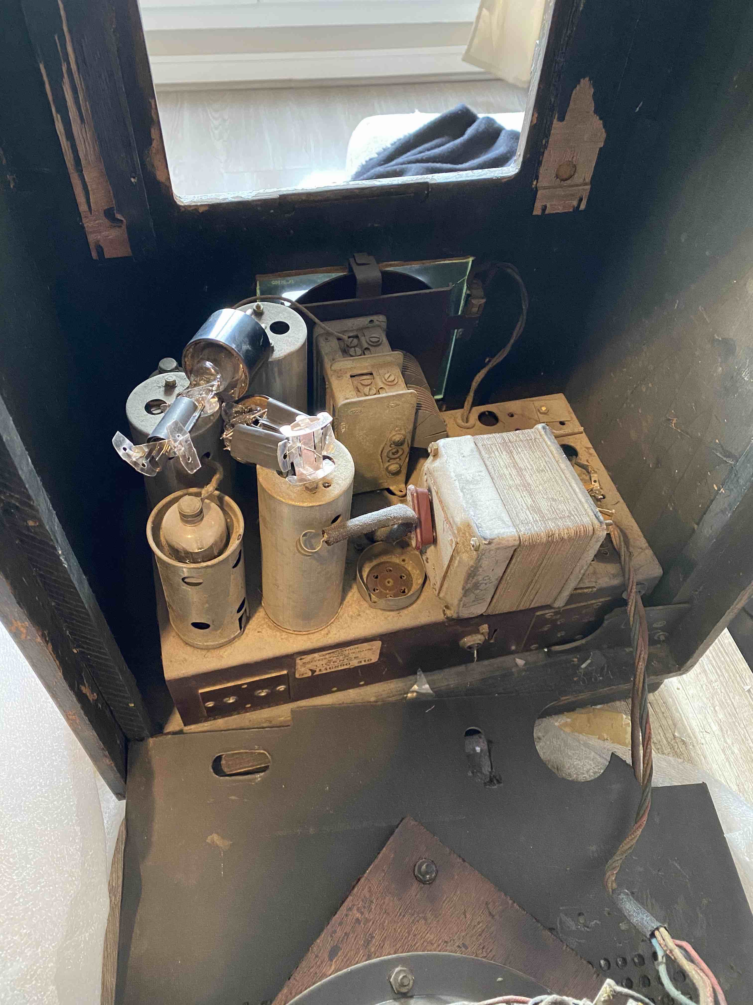

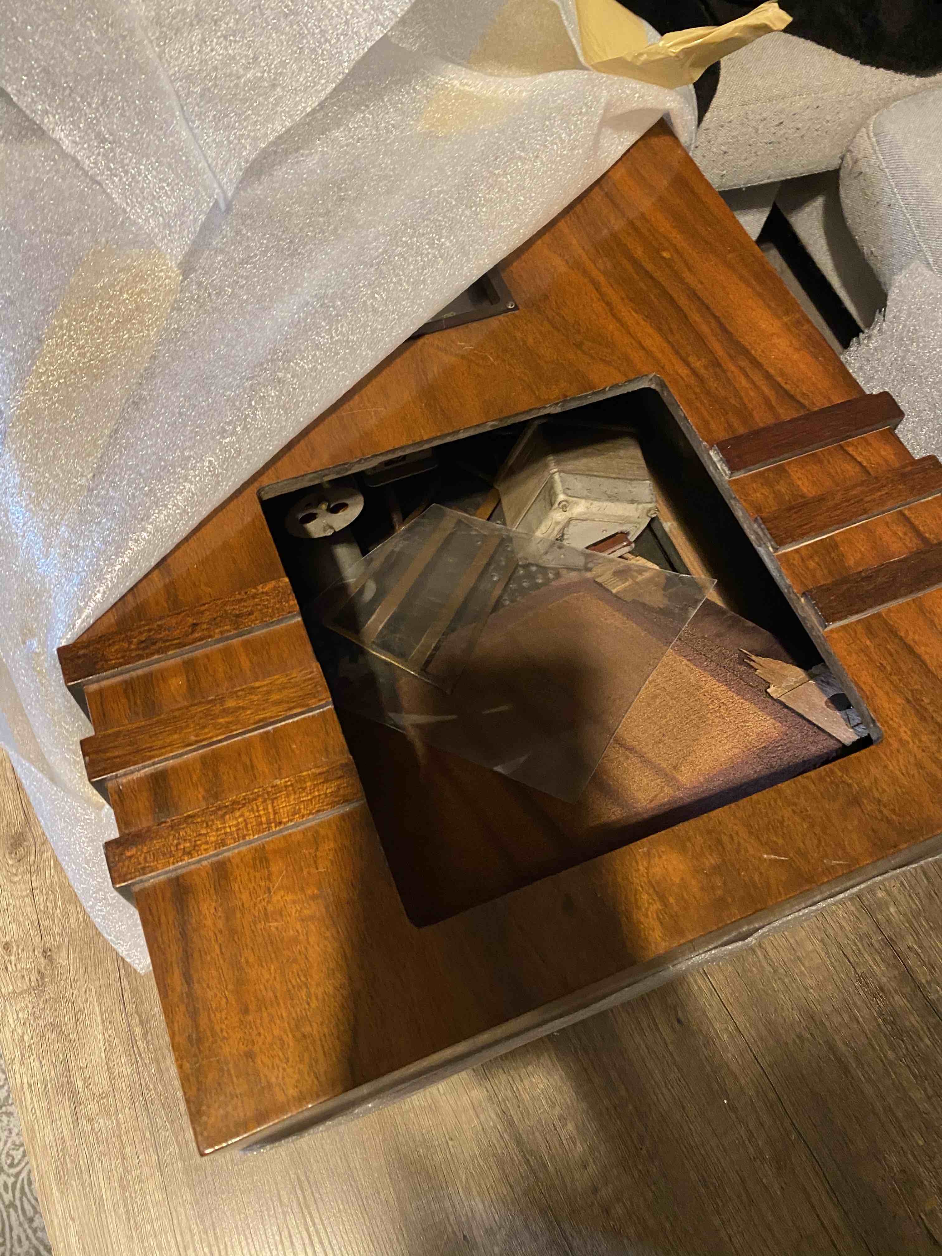

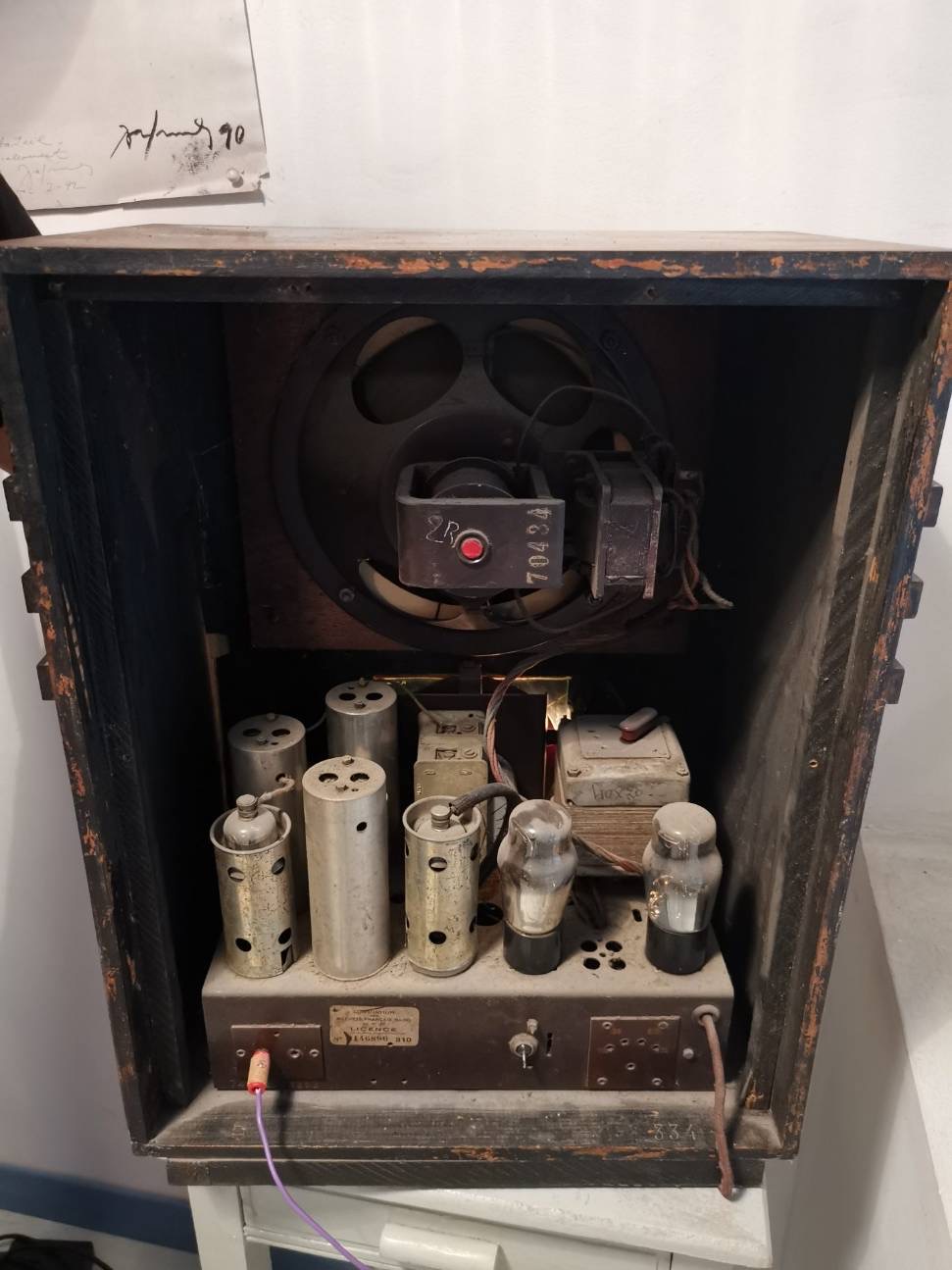

Sujet : Avis sur restauration Ducretet C746 de 1936 Nouveau | De AlexandreB Le 01-11-2020 à 12:04 sta |
Voici les photos restantes, si besoin d'autres photos, n'hésitez pas
Merci beaucoup pour votre aide

Sujet : Avis sur restauration Ducretet C745 de 1936 Nouveau | De FOXPAT54 Le 02-11-2020 à 06:44 sta |
En ce qui concerne l'envoi d'un poste, en tant uniquement qu'acheteur, je ne m'y risque pas car ce sont des objets de collection bien trop fragiles et c'est surtout cette extrême fragilité qui est principalement en cause et non les vendeurs ou transporteurs. De toute façon n'importe quel indemnisation ne réparera pas les dégâts. Malheureusement, le cadran et les lampes font partie de ce qui est majoritairement cassé dans un envoi.
En ce qui concerne les réparations de ce poste, les très gros problèmes sont :
- Le cadran des stations qui peut être éventuellement remplacé par un bon scan fixé sur une plaque de verre; celui de C 755 ne figure pas dans le palais des glaces cependant, cela ne vaut pas le remplacement par un cadran d'origine.
- La lampe finale 42 difficilement trouvable en bon état et pas trop onéreuse.
Bonne continuation.
Patrick.
Sujet : Avis sur restauration Ducretet C745 de 1936 Nouveau | De f6cer Le 02-11-2020 à 17:53 sta |
C’est surtout le transfo d’alim qui a eu mal
Ce poste est bon pour la poubelle
