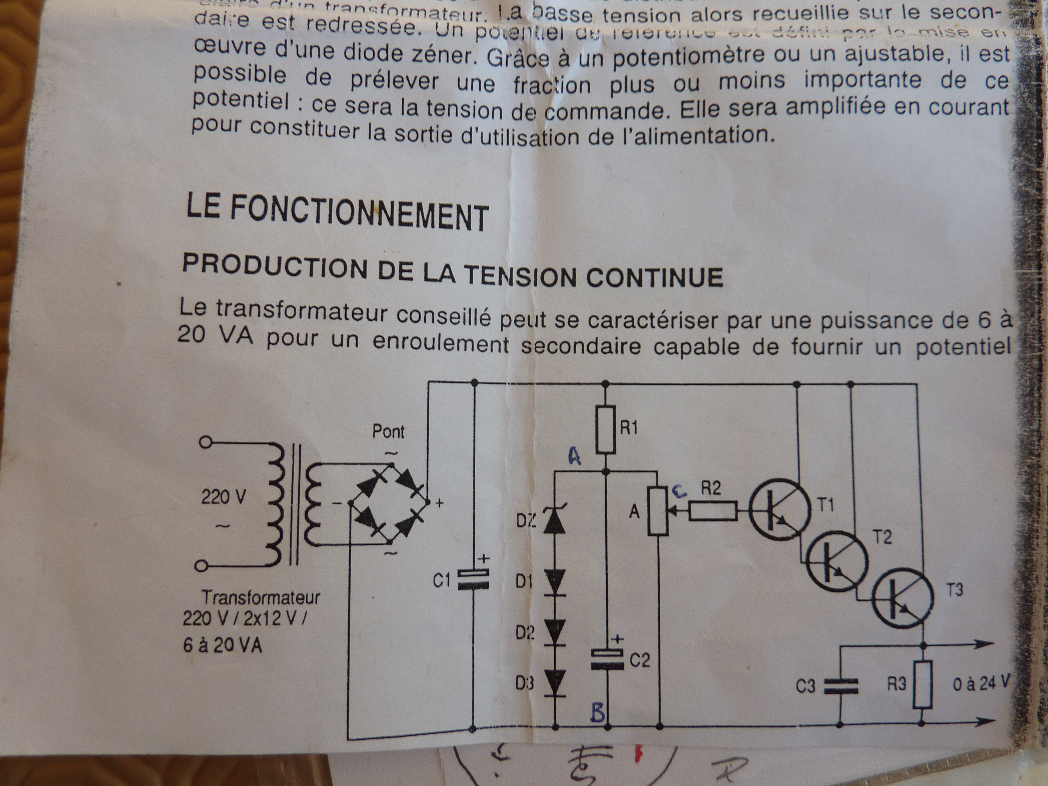

Sujet : protection alimentation Nouveau | De PHY Le 18-11-2020 à 13:52 cms |
Puisque lr temps est à rester chez soi, j'ai fabriqué une alimentation variable, schéma et liste composants ci-joints. j'ai pris ce schèma car j'avais les composants sous la main...
le problème avec ce montage est la non protection en cas de court-circuit, le TR 2N3055 "dégage", j'en ai fait l'expérience et ce malgré un fusible mis en sortie.
Comment peut on protéger efficacemment ce montage des court circuits?
Merci pour votre aide.
PHY

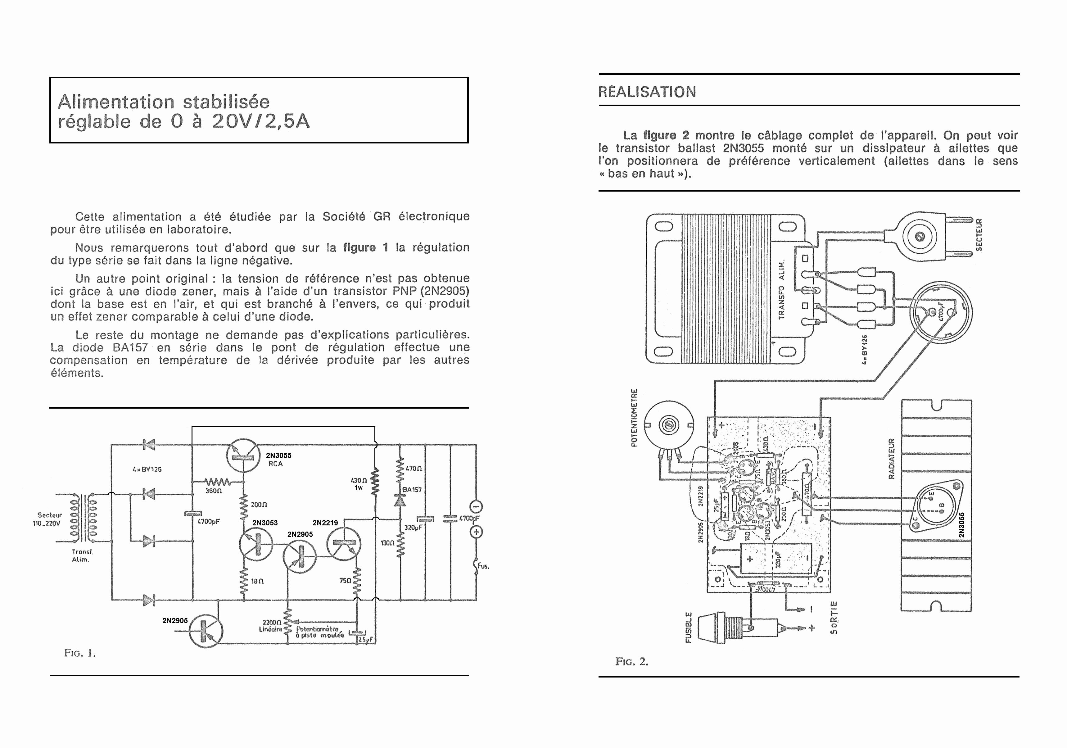

Sujet : protection alimentation Nouveau | De Schoser Le 18-11-2020 à 18:03 cms |
Une Alimention d'atelier (2N3055) avec protection qui fonctionne !
Le Schéma.
Amicalement,
Sujet : protection alimentation Nouveau | De J.-Lemaigre Le 18-11-2020 à 18:53 sta |
L'alimentation présentée par Schoser est une très bonne alimentation que j'ai réalisée il y a plus de 25 ans en reprenant le dessin du C.I. à la taille réelle.
Jamais eu aucun problème avec celle-ci, elle me sert toujours depuis ce temps et pourtant elle en vue depuis ces années...

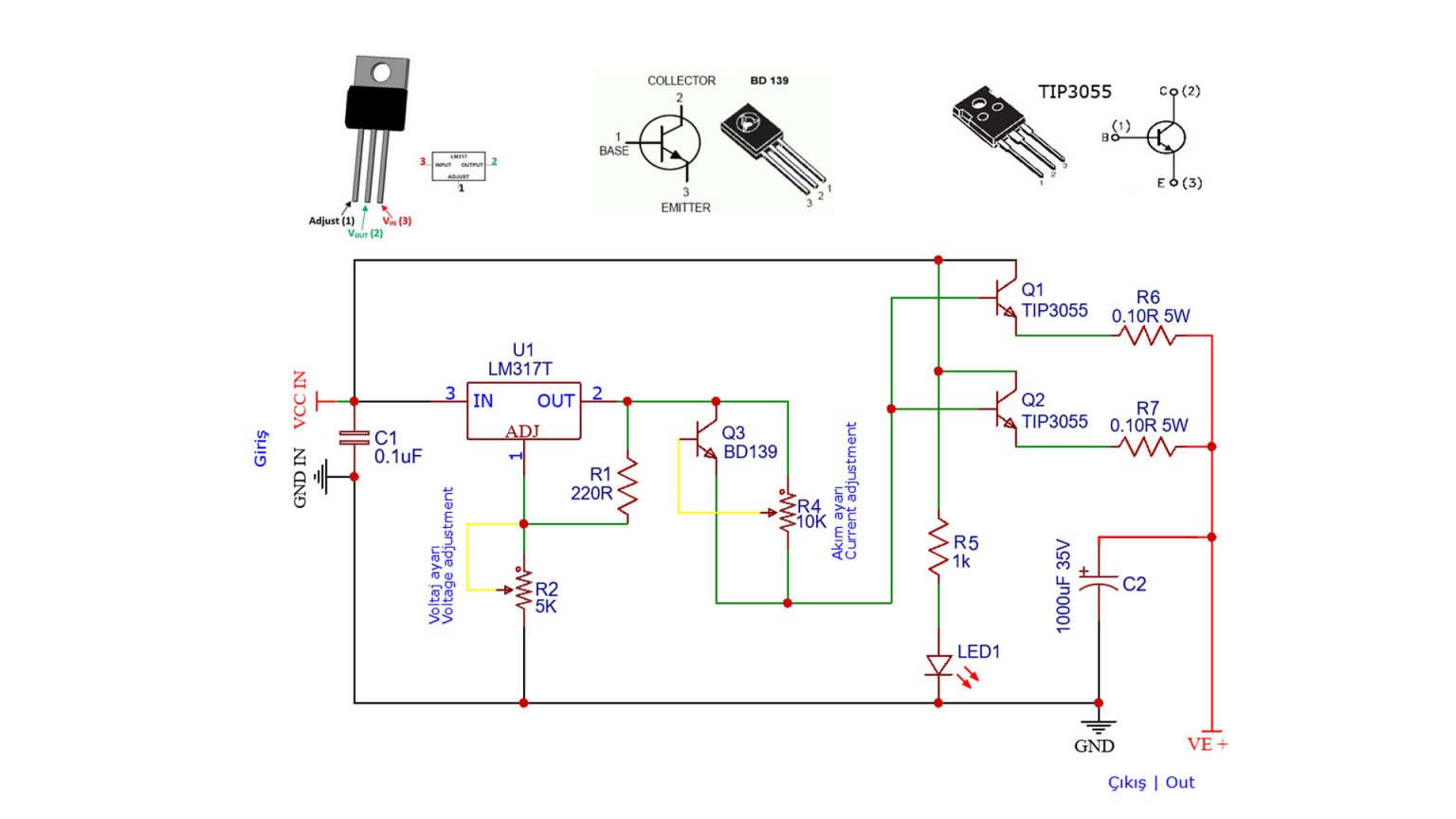

j'ai vu passer le schéma ci-joint ...
je ne l'ai pas essayé!

Sujet : protection alimentation Nouveau | De Eniac2020 Le 19-11-2020 à 09:57 sta |
Sujet : protection alimentation Nouveau | De f6cer Le 19-11-2020 à 21:13 sta |
« j'ai vu passer le schéma ci-joint ...«
Attention ce n’est pas une alimentation régulée et pour cause ce serait plutôt le jeu des 7 erreurs
Sujet : protection alimentation Nouveau | De domdom25 Le 20-11-2020 à 15:25 cms |
Il n'y a pas de protéction et la régulation est ...approximative
Sujet : protection alimentation Nouveau | De Schoser Le 22-11-2020 à 18:42 cms |
à PHY :
"Je n'ai malheureusement pas les transistors du schéma de Schoser. Par ailleurs comment est réalisée ladite protection, pas clair pour moi en tout cas."
Vous demandez des renseignements, je vous transmet un Schéma dont le montage fonctionne ...
et que j'utilise depuis environ 40 ans sans aucune panne !
- Les quelques Transistors (2N3053, 2N2905 et 2N2219) et la diode (BA157) se trouve facilement à l'achat pour quelques euros !
Il suffit de la réaliser avec sérieux !
Bonne suite...
Amicalement,
Sujet : protection alimentation Nouveau | De PHY Le 26-11-2020 à 18:23 sta |
Merci Schoser pour le schéma. Je ne doute pas 1 seconde qu'il fonctionne !!
Mais je ne comprends pas comment et en quoi il est protégé? Protection des court-circuits ? car c'est bien mon problème.
cordialement cool
PHY

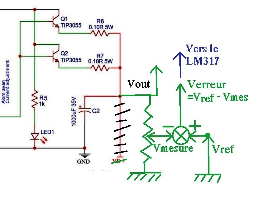

Sujet : protection alimentation Nouveau | De ON5WF Le 27-11-2020 à 19:37 sta |
'' « j'ai vu passer le schéma ci-joint ...«
Il n'y a pas de protéction et la régulation est ...approximative''
La régulation est forcément approximative, puisqu'il n'y en a pas (de régulation).
Pour qu'il y en ait une, il faudrait un feedback de la sortie vers l'entrée. En d'autres mots, il faudrait prélever une fraction de la tension de sortie et la comparer à une tension de référence (la consigne), la différence des deux (l'erreur) servant à commander le transistor de puissance.
ON5WF
Sujet : protection alimentation Nouveau | De bthiry Le 27-11-2020 à 20:08 sta |
quelle est la fonction du LM 317 alors ?
Sujet : protection alimentation Nouveau | De ON5WF Le 27-11-2020 à 21:50 sta |
''quelle est la fonction du LM 317 alors ? ''
Bonsoir benoît,
le LM317 est un régulateur à lui tout seul qui peut délivrer jusqu'à 1,5 A (si j'ai bien lu la data sheet).
Dans le schéma en question, il est utilisé pour commander deux 3055 dans le but d'obtenir un courant de sortie plus important. Mais il n'y a pas de mesure de la tension de sortie, ni comparaison avec une tension de référence pour produire un signal d'erreur servant à commander le LM317. En d'autres mots, il n'y a pas de boucle de régulation de la tension de sortie (voir schéma ci-joint).
Pour le reste, je ne me prononce pas sur le bon fonctionnement ou non de cette alimentation; il faudrait analyser ça en détail! En tout cas, il manque les diodes de protection et en cas de CC de la sortie...
Sujet : protection alimentation Nouveau | De ON5WF Le 27-11-2020 à 21:55 sta |
Dans le cas d'une régulation, la capa C2 ne serait sans doute plus nécessaire.
Sujet : protection alimentation Nouveau | De f6cer Le 28-11-2020 à 08:50 sta |
Il y a surtout un gros probleme : l’auteur a voulu inventer un montage a partir du classique régulateur intégré qui commande les bases de quelques transistors ballast : ca se fait classiquement et c’est a peu près stable (moins stable qu’une vraie regulation par comparaison sortie-reference mais stable quànd meme ) mais la il y a une énorme erreur de conception : la liaison avec les transistors de puissance se fait avec un dispositif dont la va varier avec le courant : funeste erreur et .........plus de regulation
