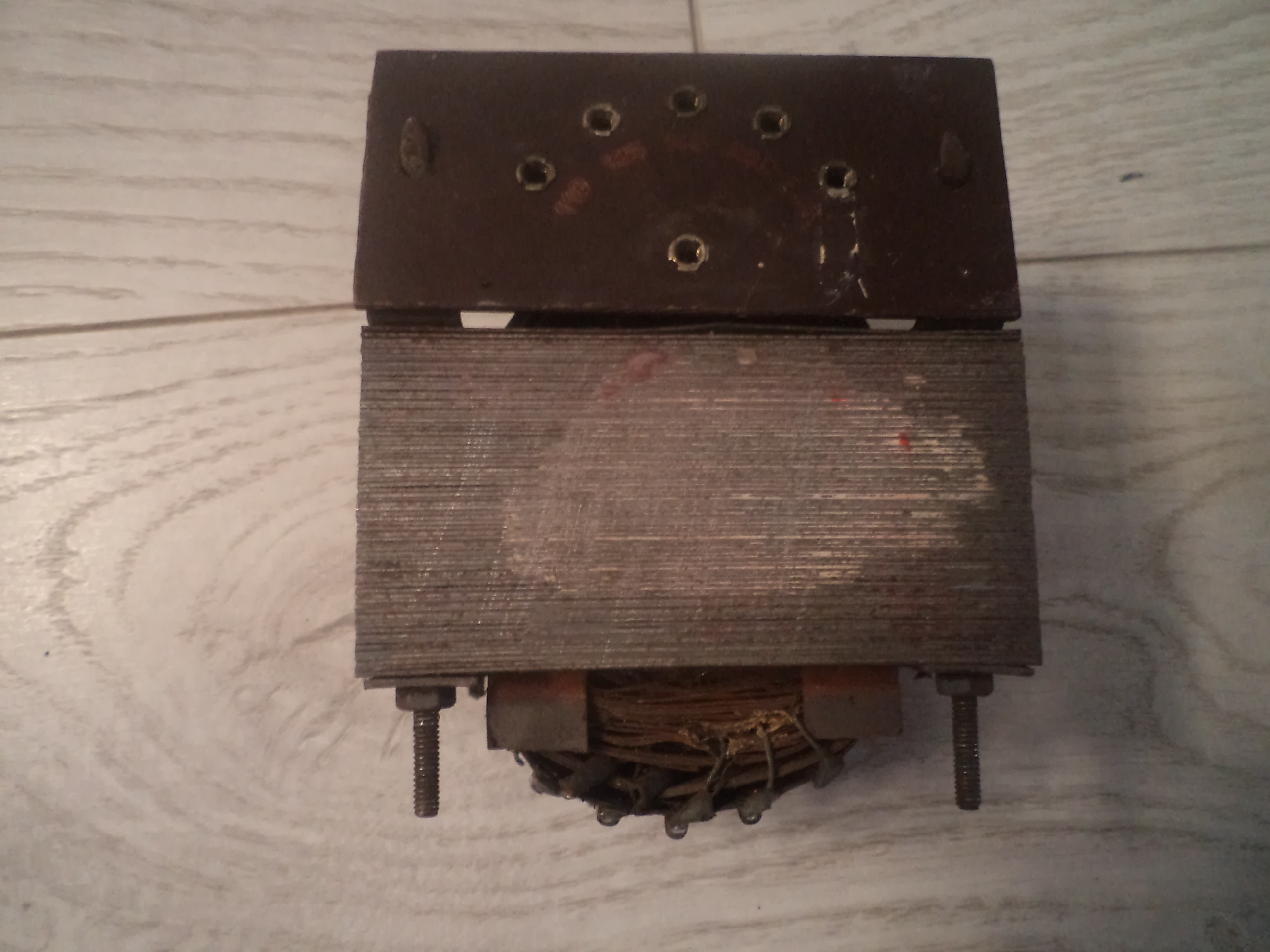

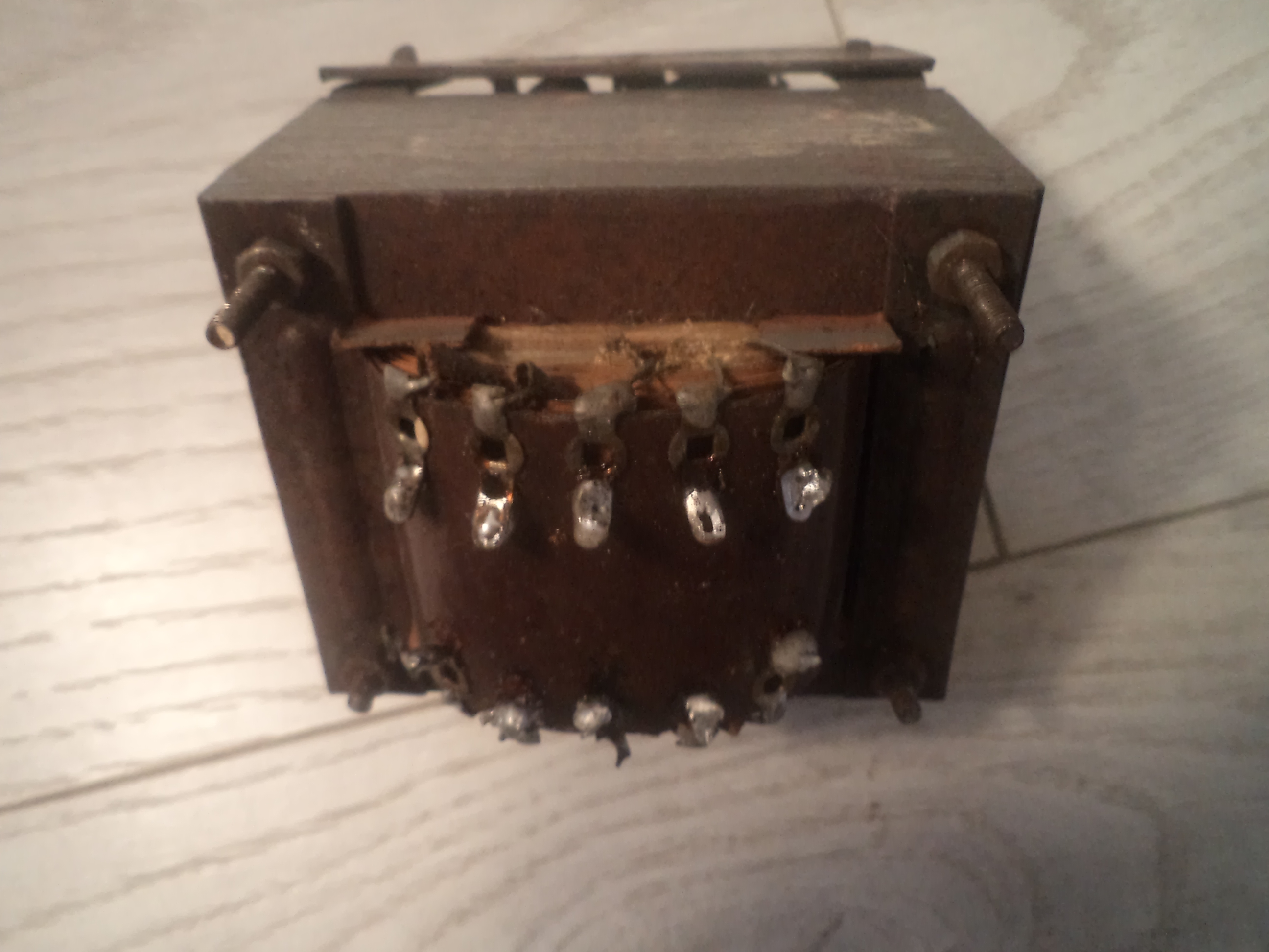

Sujet : LE REGIONAL 53 M Nouveau De caseveck  Le 30-11-2020 à 07:10 sta
    j'en possede un qui vient d'allieur d'un regional,le problème c'est l'expedition

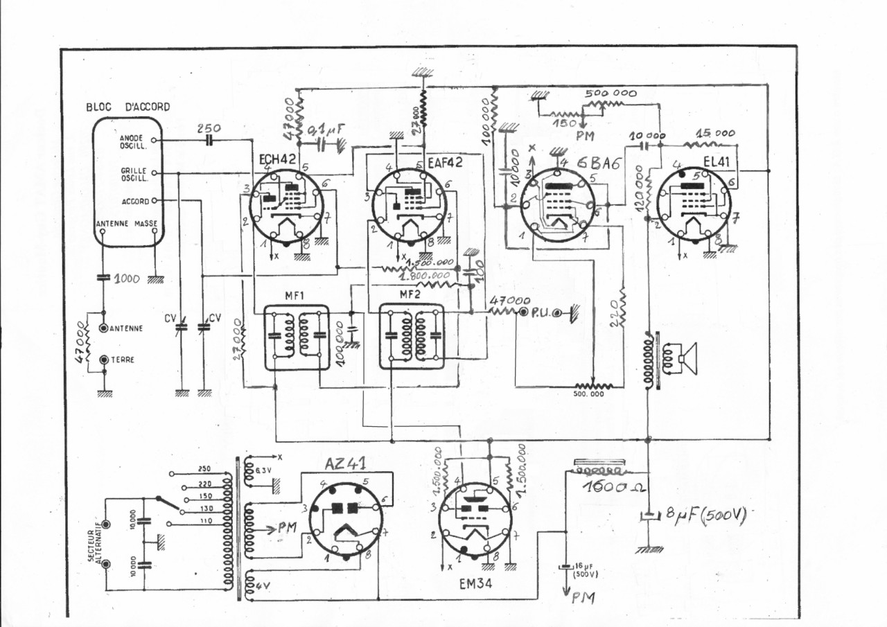

Sujet : LE REGIONAL 53 M Nouveau De LAVANDES  Le 03-12-2020 à 16:36 sta
    Je ne suis pas un pro
    le schéma est ci-joint
    à vous lire
    philippe
Sujet : LE REGIONAL 53 M Nouveau De RETRO25  Le 03-12-2020 à 18:28 sta
    Bonsoir, il n' y a aucune indication concernant la HT sur le schéma de principe que vous avez joint mais on consultant les datasheet du tube final EL 41, celui est donné pour une tension anode de 250 volts maxi.
    - votre tension redressée filtrée alimentant l'anode de ce tube ne doit donc pas excéder cette valeur sinon les tubes risquent de passer rapidement de vie à trépas !
    le transfo que je vous ai conseillé au départ ne conviendra donc probablement pas, il est démuni d'enroulement 4 V pour la valve et débite 2 x 380 volts alternatifs à vide au secondaire .
    voyez peut-être avec celui proposé par CASEVEK .
    Bonne soirée
    JB
