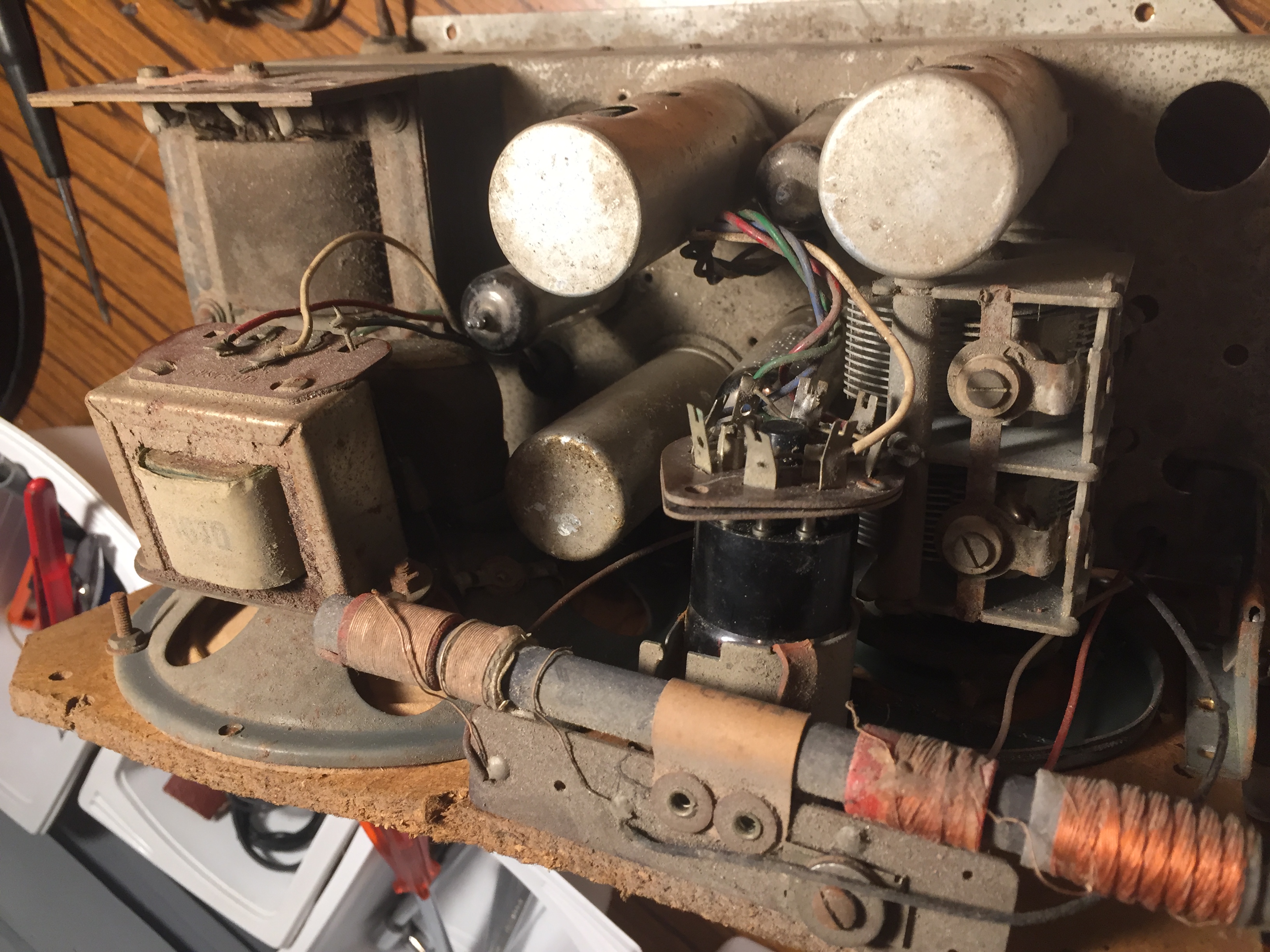

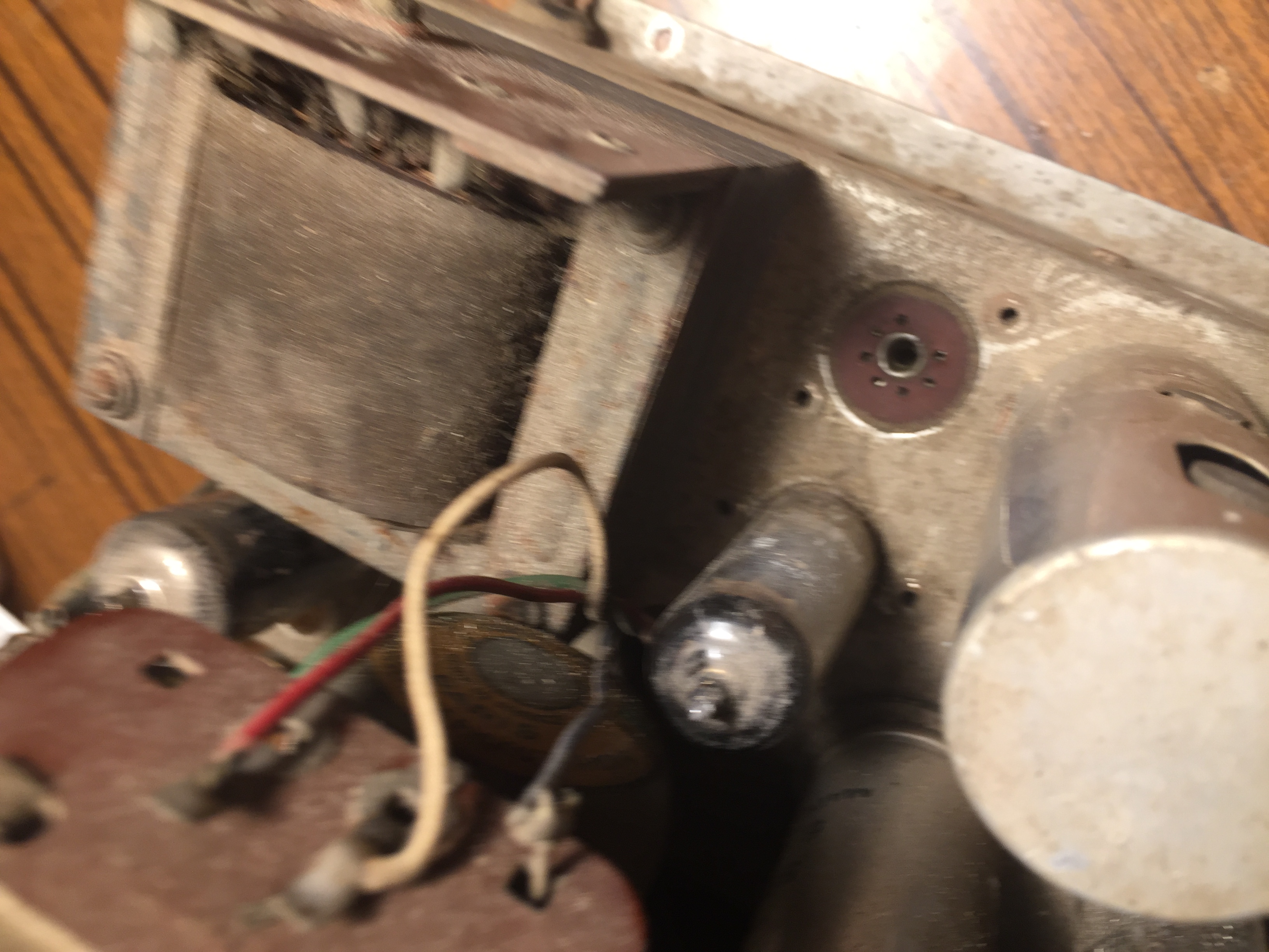

| Sujet : radio Ondax | De GARDILLOU Le 22-12-2020 à 20:26 sta |
| Sujet : radio Ondax | De Pascal0811bis Le 22-12-2020 à 22:38 sta |
C'est le dessous du châssis, avec de beaux clichés détaillés du support du tube final qui est à voir. Le dessus importe peu.
