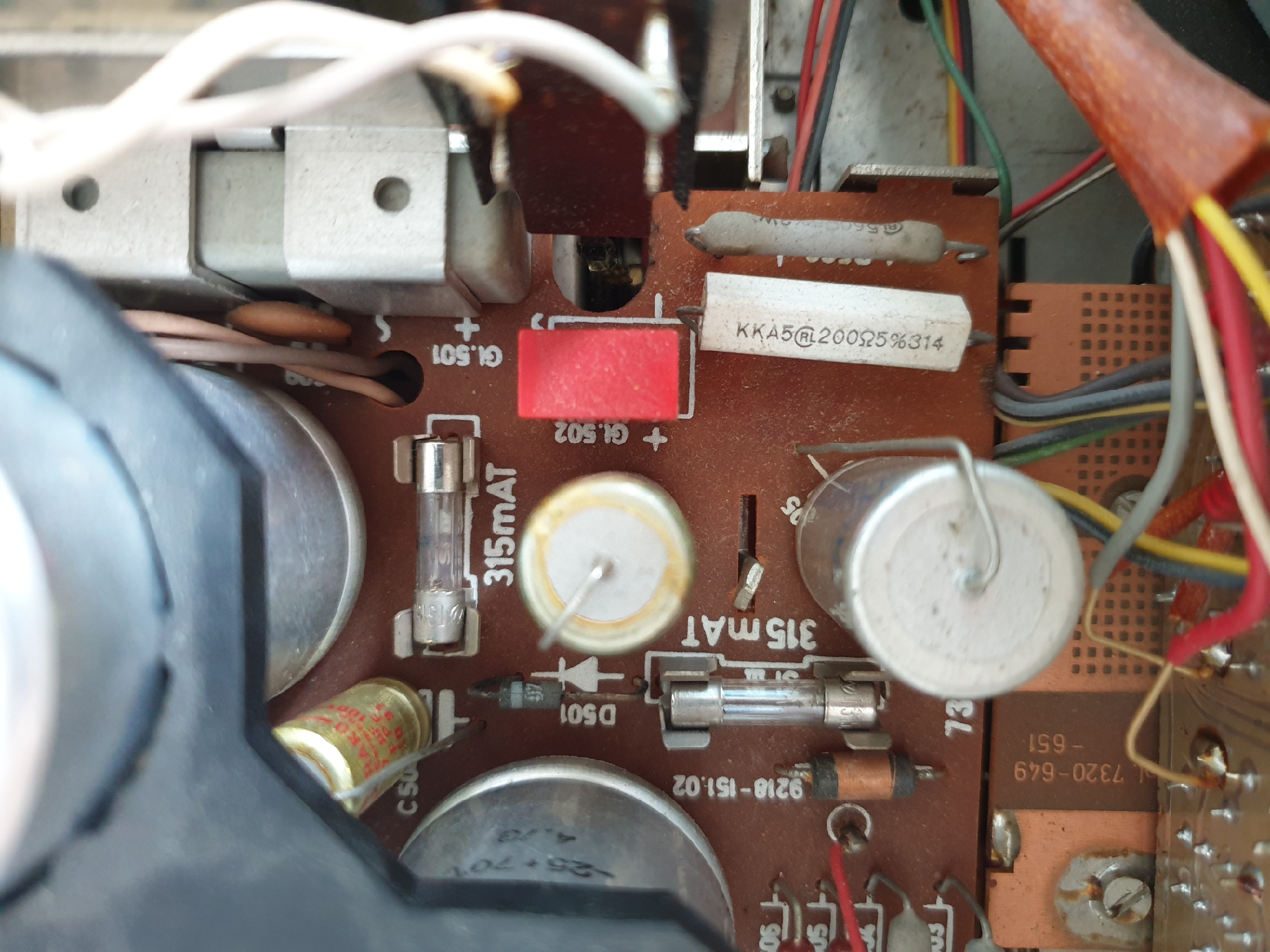

Je possède un Grundig RTV900a depuis environ 40 ans. Il marchait très bien jusqu'à aujourd'hui... En écoute sur radio FM, le son s'est tout à coup arrêté (lampes d'éclairage toujours allumées).
Je n'y connais pas grand chose en électronique mais j'ai essayé de regarder à l'intérieur. Sur la partie gauche il y a deux fusibles 350mA dont un était grillé, j'ai essayé de le remplacer mais il a de nouveau grillé.

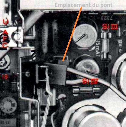

Les RTV 700, 800, 900 ont des ponts de diodes qui vieillissent mal, ils se mettent en court circuit, jusqu'à maintenant je n'ai pas rencontré d'autres dégâts causés par ces ponts défectueux.
Le remplacement n'est pas simple, il faut démonter beaucoup mais avec de la patience et des photos pour remettre les vis au bon endroit c'est faisable.

Pour le démontage, je peux guider. La difficulté réside surtout dans les vis qui semblent identiques et en fait ne le sont pas. une fois retiré le capot (5 vis, 4 longues et une plus courte au milieu arrière), il a des vis de chaque coté qui permettent de retirer le dessous, ce sont ces vis qui sont un peu plus grosses. Bien faire attention à la ferrite et aux raccordements lorsque l'on met l'appareil sur le champ (photos avant démontage du dessous)
Je remplace le pont par 4 diodes 1N 4007. sur ceux que j'ai dépannés, le pont est dans un boitier rouge et je n'en ai pas trouvé de même format. Vérifiez le Condensateur de 47µF, vu le montage, l'alimentation du préampli est faite à travers 2.7 K , et si la résistance est intacte, le pont n'a pas pu griller à cause du préampli, consommation 20 mA.

Sujet : Grundig RTV 900a ? Nouveau | De Bernard-GRZ Le 27-12-2020 à 11:04 sta |
Bonjour pointcom,
philou68 a démonté l'appareil puisqu'il a remplacé le fusible.
J'ai téléchargé la notice.
La tension du pont redresseur est de D60 pour une tension de sortie de 72V. Je possède des DF04 (1A-400V) petits ponts en forme de circuit intégré.
Reste à savoir quel fusible grille.
Merci pour vos conseils.
Amicalement.
Sujet : Grundig RTV 900a ? Nouveau | De philou68 Le 27-12-2020 à 11:22 sta |
Oui, je vois bien le pont que vous mentionnez.
Sur la photo, on voit aussi les 2 fusibles qu'il faudra changer.

Sujet : Grundig RTV 900a ? Nouveau | De Bernard-GRZ Le 27-12-2020 à 19:23 sta |
Réparation terminée. C'est une diode entre+ et alternatif dans le pont redresseur qui est en court-circuit. Après vérification des circuits, le RTV900a refonctionne.
