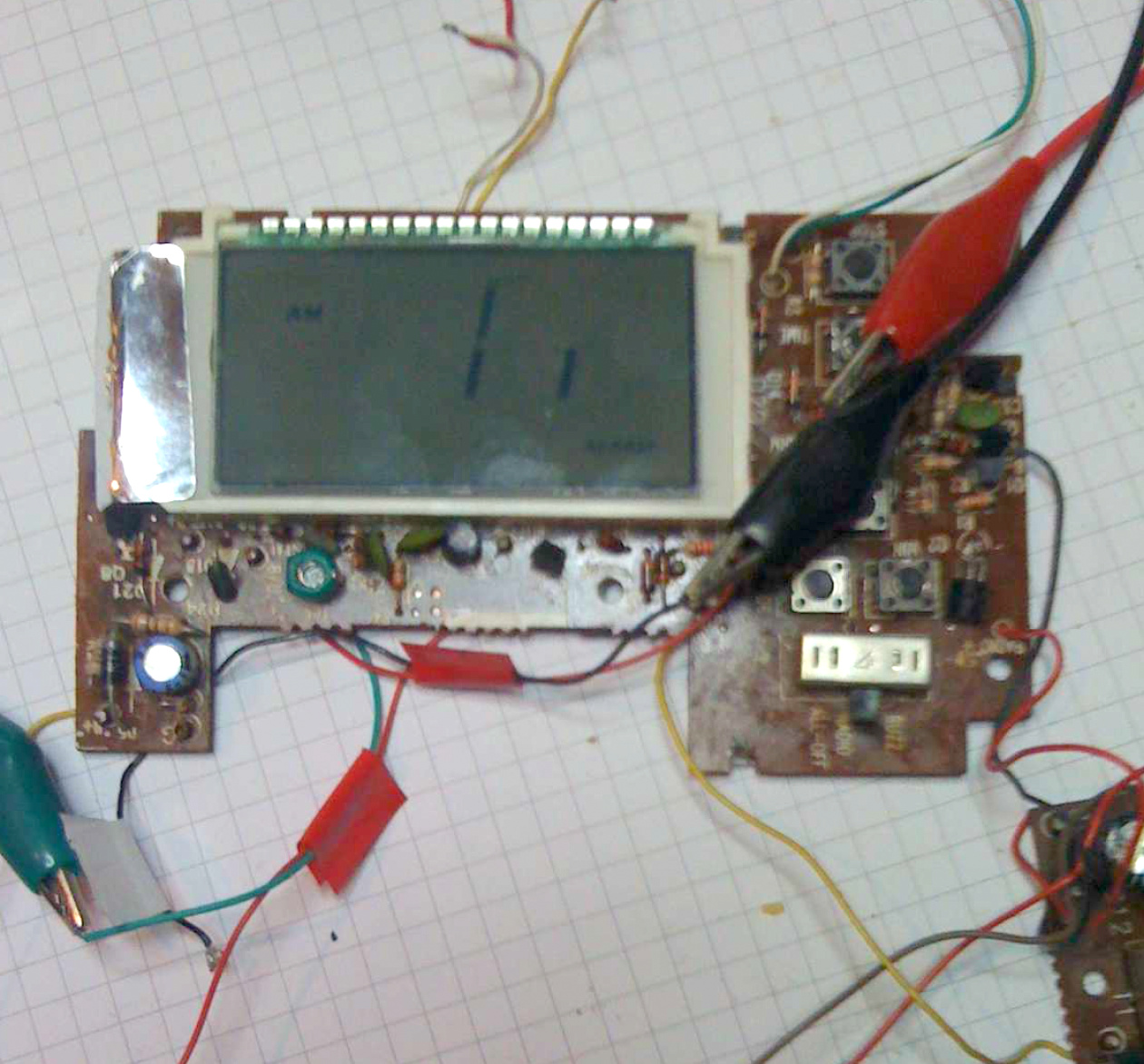

Sujet : Thomson rr 70 Nouveau De leullier  Le 06-02-2021 à 16:33 sta
    problème d'affichage ,un segment disparait et reviens,
    d'autre part j'ai un fil noir dessoudé, mais le poste fonctionne.
    je cherche donc une photo de l’intérieur , et la réf du LCD !si je le démonte je risque de l'achever.
    merci
Sujet : Thomson rr 70 Nouveau De Schoser  Le 06-02-2021 à 19:25 cms
RR70 Thomson (1993), l'on ne trouve pas de Doc ?
Bloc Afficheur LCD fatigué (Voir Image)
J'ai les Schémas du RR 75 Thomson (pdf 2 pages), probablement identique !
Bonne suite...
Amicalement,
Sujet : Thomson rr 70 Nouveau De dede2000  Le 06-02-2021 à 19:56 sta
    C'est peut être pas le LCD qui est hs si il n'y a ps de trace le fuite des segments taches noires sur l’écran un nettoyage des contacts souples qui relie le LCD au Circuit imprimé est surement suffisant!
    Les LCD ne s'usent pas comme les VFD ou autres OLED!
