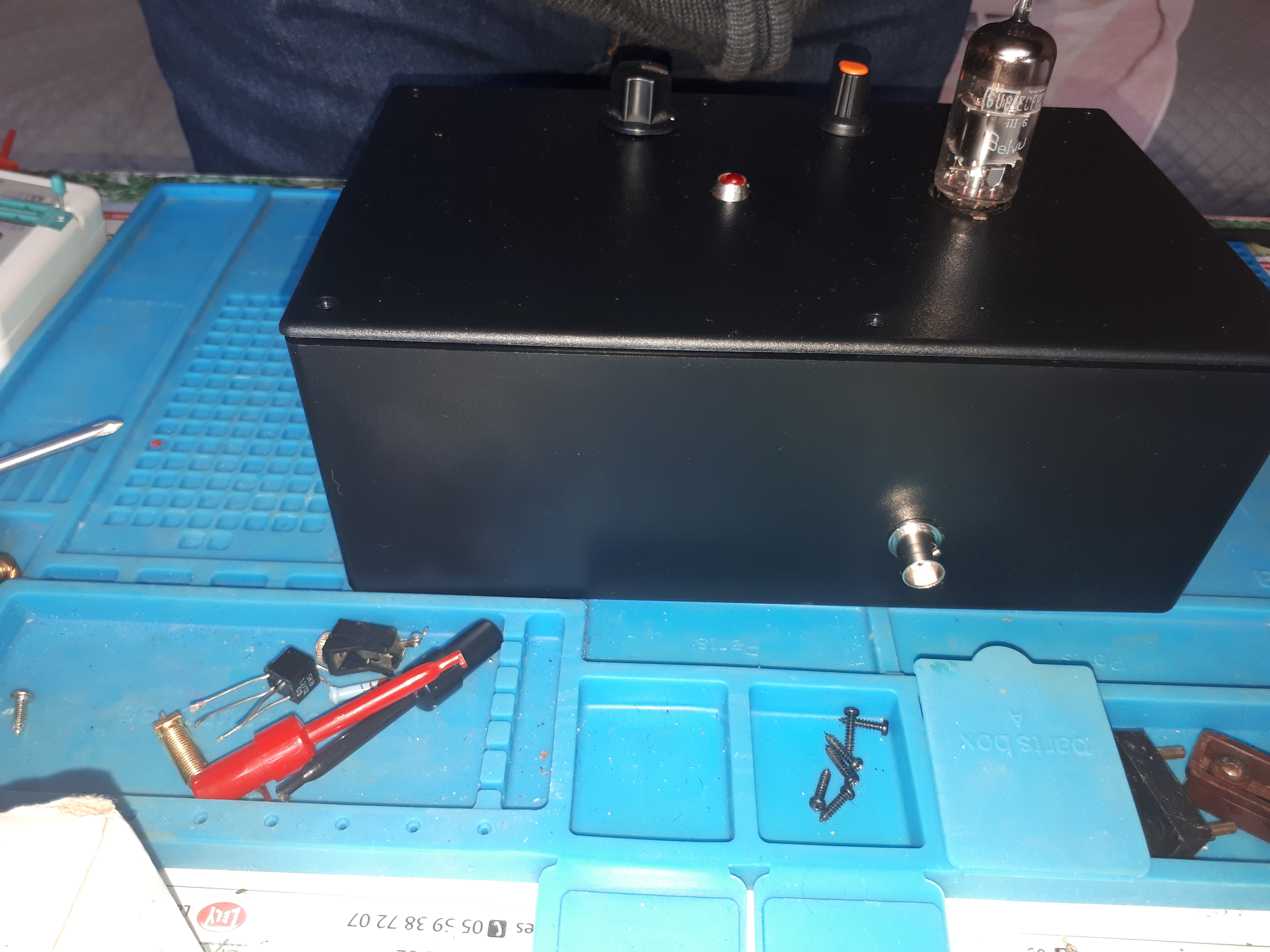

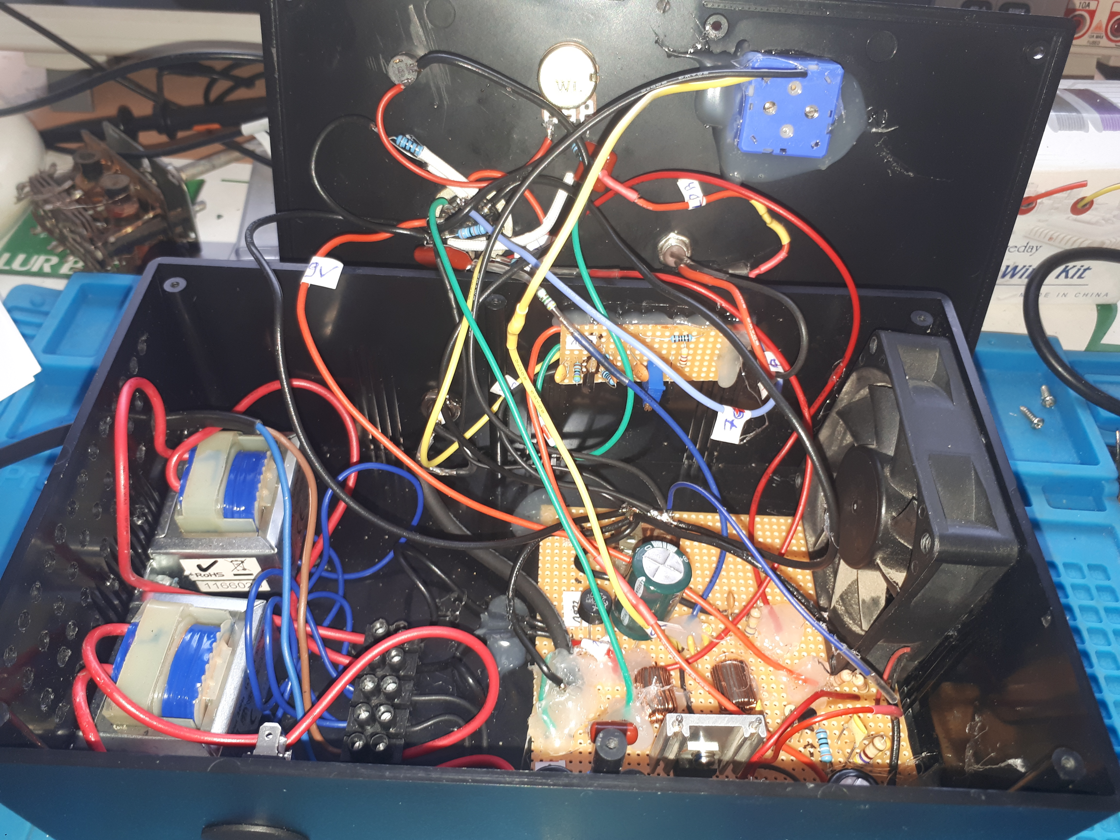

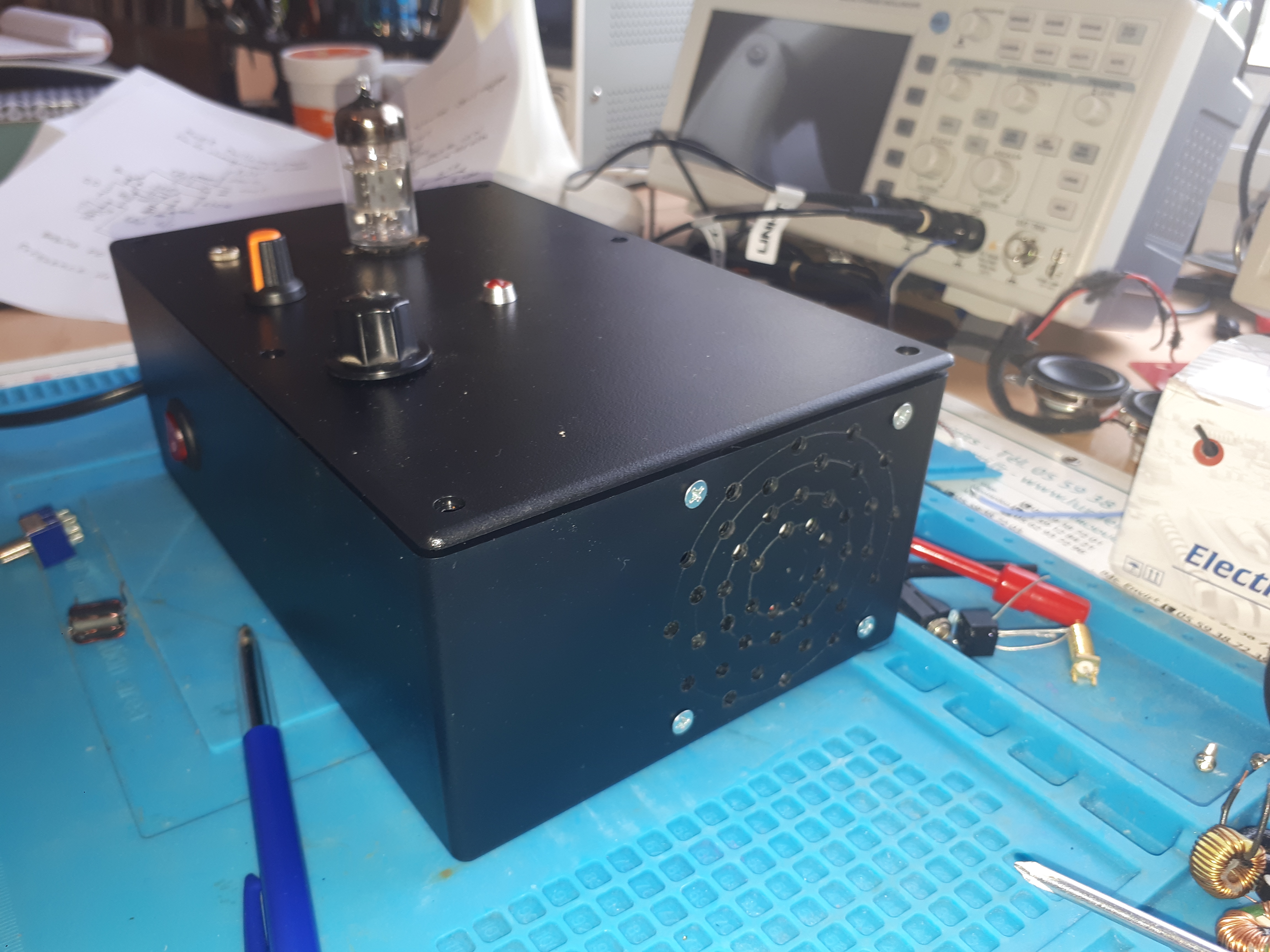

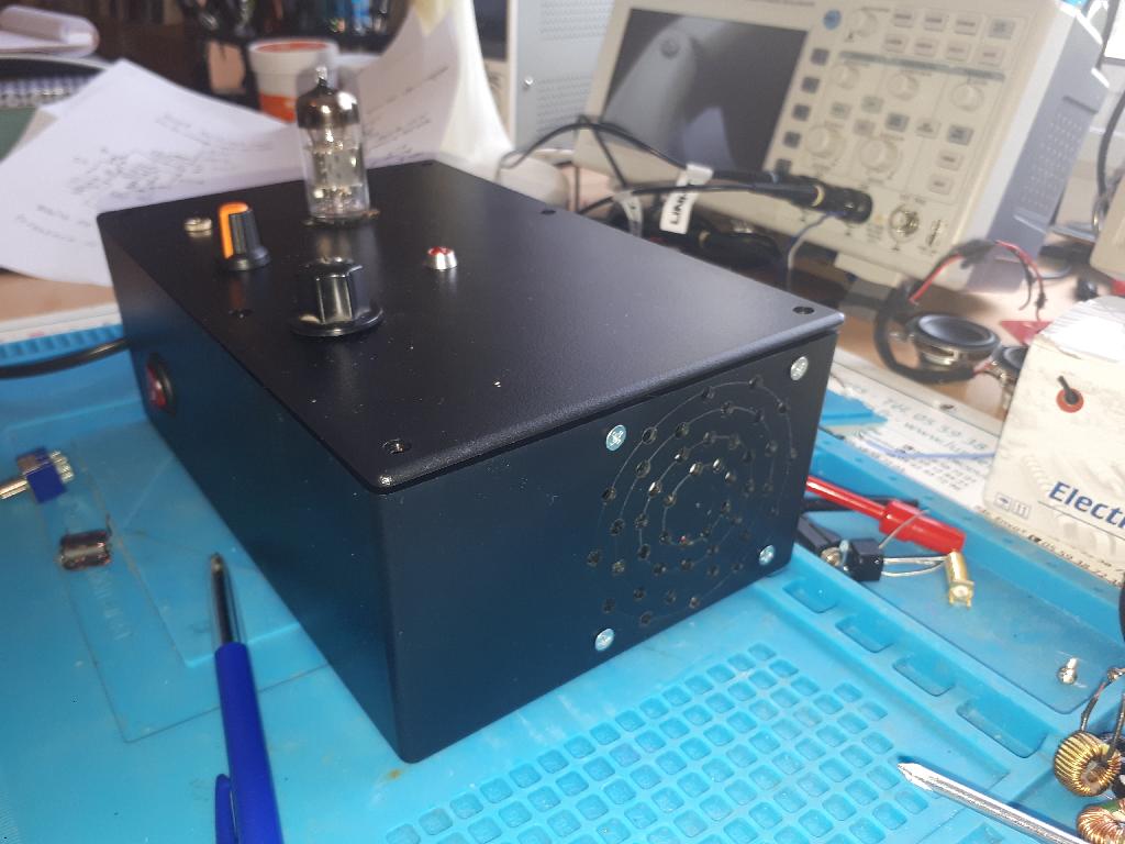

    J'ai mis des photos de mon émetteur GO

    Au vu des photos jointes, cet émetteur nécessitant une ventilation forcée semblerait d'une puissance conséquente.
    Comme déjà écrit, la documentation ou le schéma de cet appareil permettraient d'avancer.

    C’est simplement un oscillateur a transistor suivi d’ une 6U8 en ampli modulée ecran , la sortie se fait a haute impedance sans accord bien defini ........... ideal pour un bout de fil quelconque
    mais pour un cadre il faut tout modifier
Sujet : Antenne cadre GO Nouveau De Marmalou  Le 16-02-2021 à 16:02 sta
    Pour le schéma il faut le demander gentiment a Joël.
    C'est un émetteur a oscillateur et émetteur Clamp de faible puissance .
    L'Oscillateur est à transistor et le modulateur se fait avec une 6U8.
    L'alimentation basse tension pour l'oscillateur et le filament du tube est redressée par un pont de diode et régulée.
    J'ai mis un ventilateur pour le regulateur qui dissipe de la chaleur et comme la boîte est fermée j'ai préféré le mettre.
    Mais je ne crois pas que c'est indispensable .

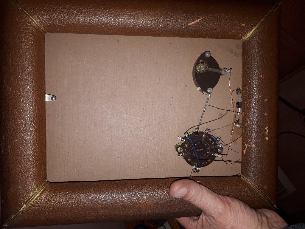

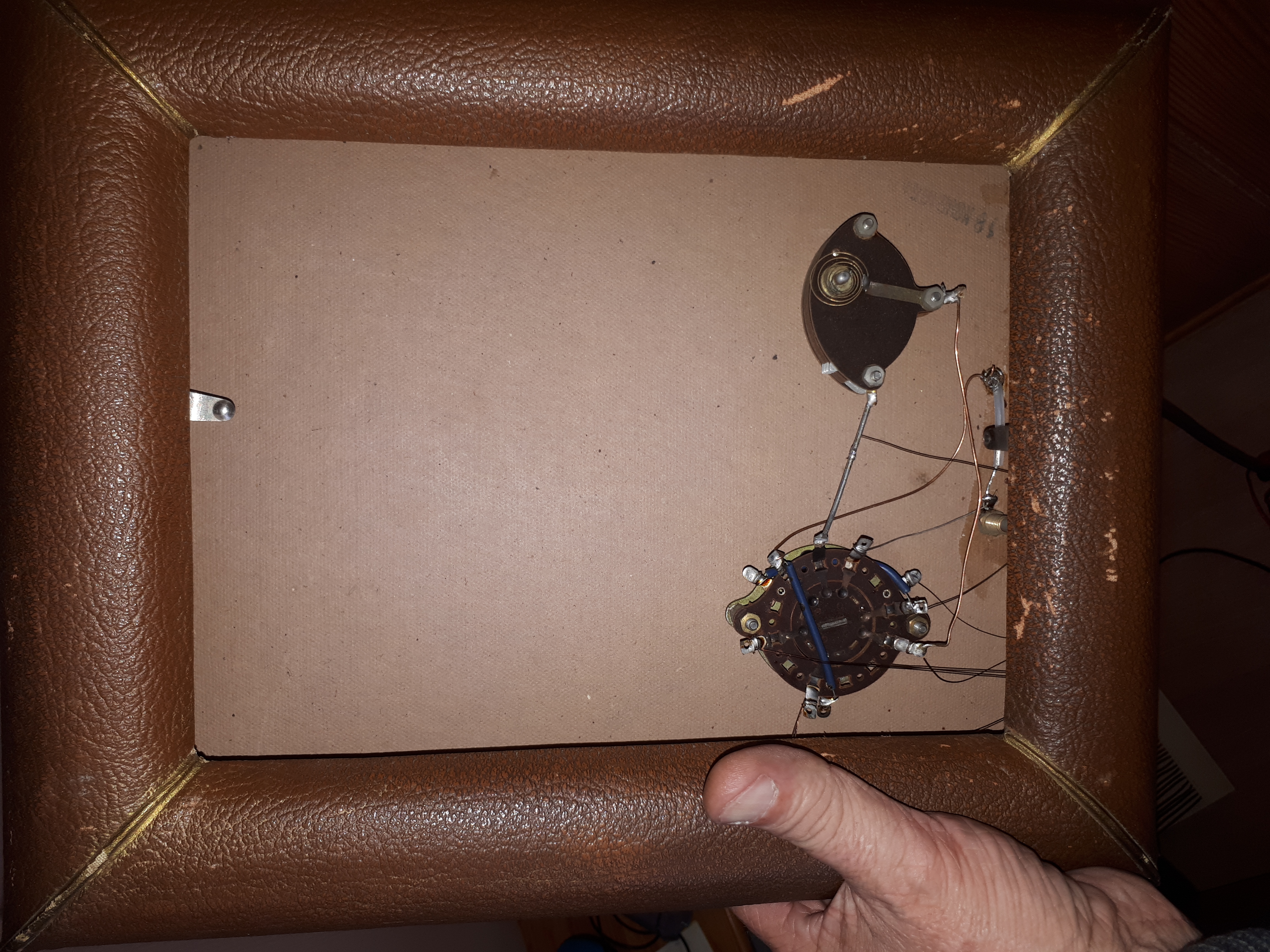

    Et il fonctionne très bien avec cette antenne cadre .Photo.
    Seulement j'aurais voulu en faire une plus petite.
