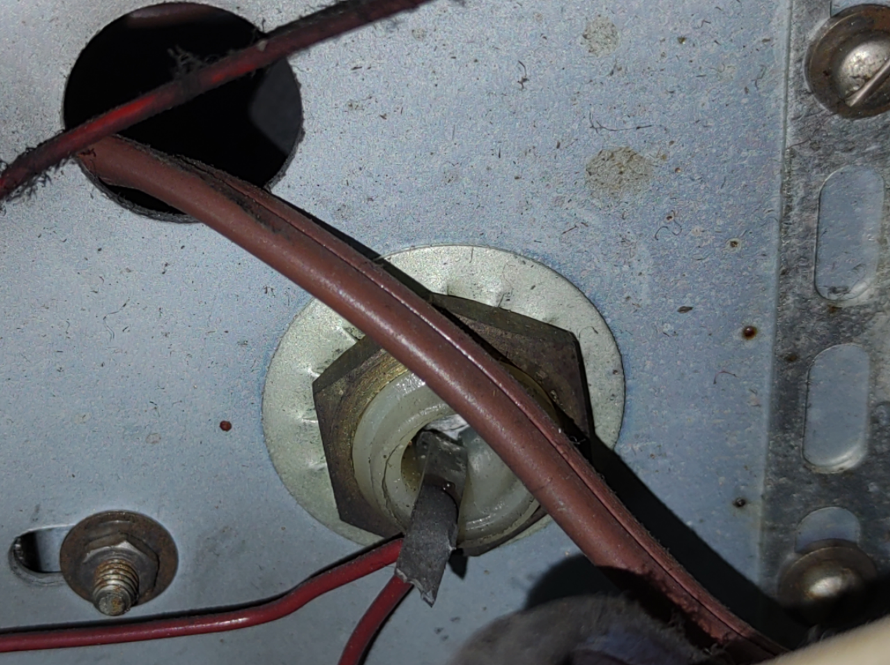

bonjour a tous,
je souhaite changer ce condensateur et j’aimerai savoir si la rondelle et l écrou suffisent pour le relier a la masse?
Cdt

Sujet : condo Nouveau | De Masterorion Le 20-02-2021 à 12:11 sta |
C'est le corps en alu qui fait masse au châssis.
La preuve ; l'écrou est sur du plastique.
La rondelle, c'est pour que ça reste serré malgré les trépidations musicales de la BF.
Sujet : condo Nouveau | De Dominique Le 20-02-2021 à 12:23 sta |
Bien gratter le châssis en surface pour assurer un bon contact.
Dominique

Sujet : condo Nouveau | De Michel87 Le 20-02-2021 à 16:23 sta |
Sur la photo 1 du post de Juju, on peut voir un cordon scindex qui passe au travers d'une découpe
mal ébavurée dans le châssis. ![](s13.gif)

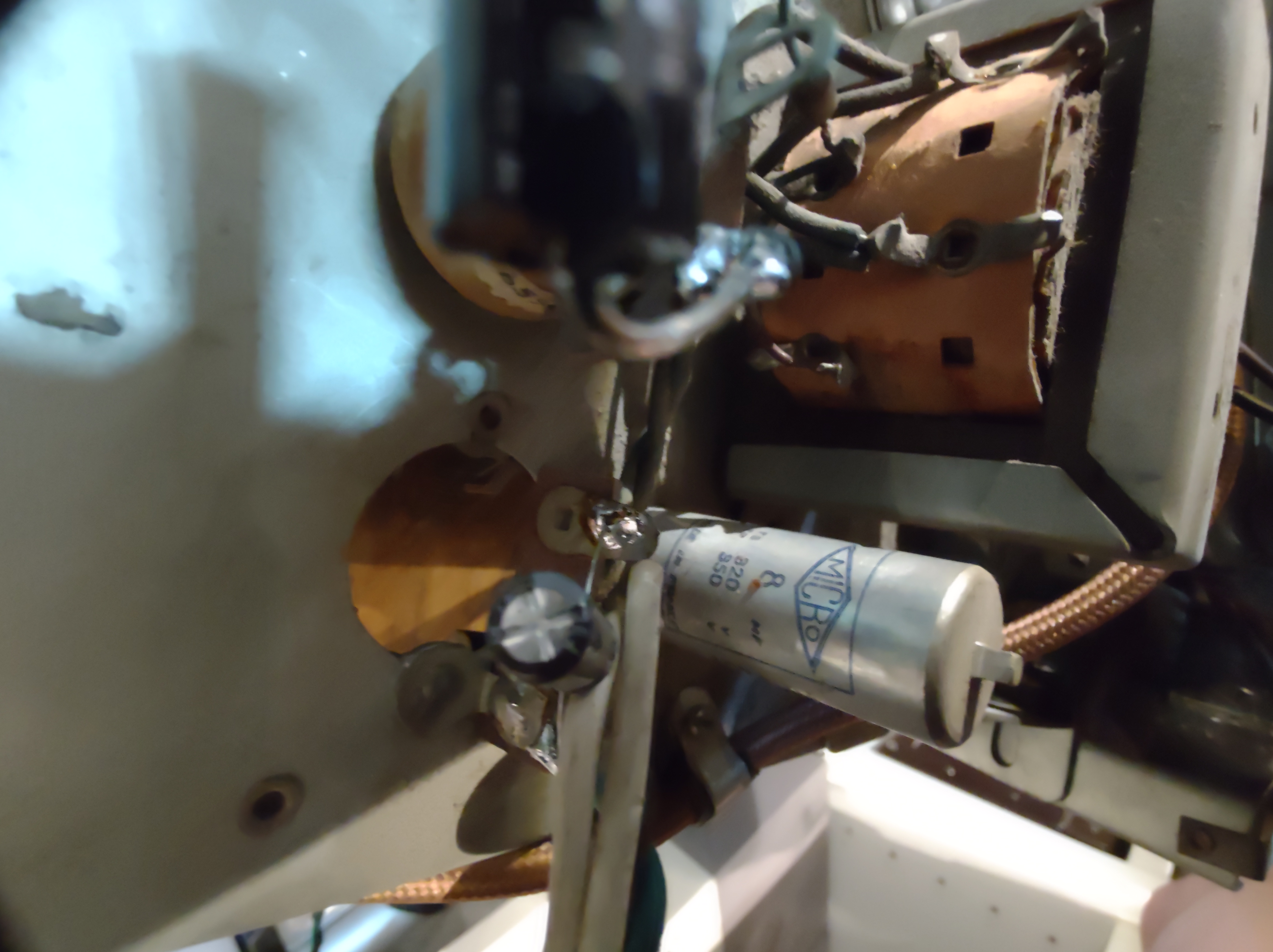

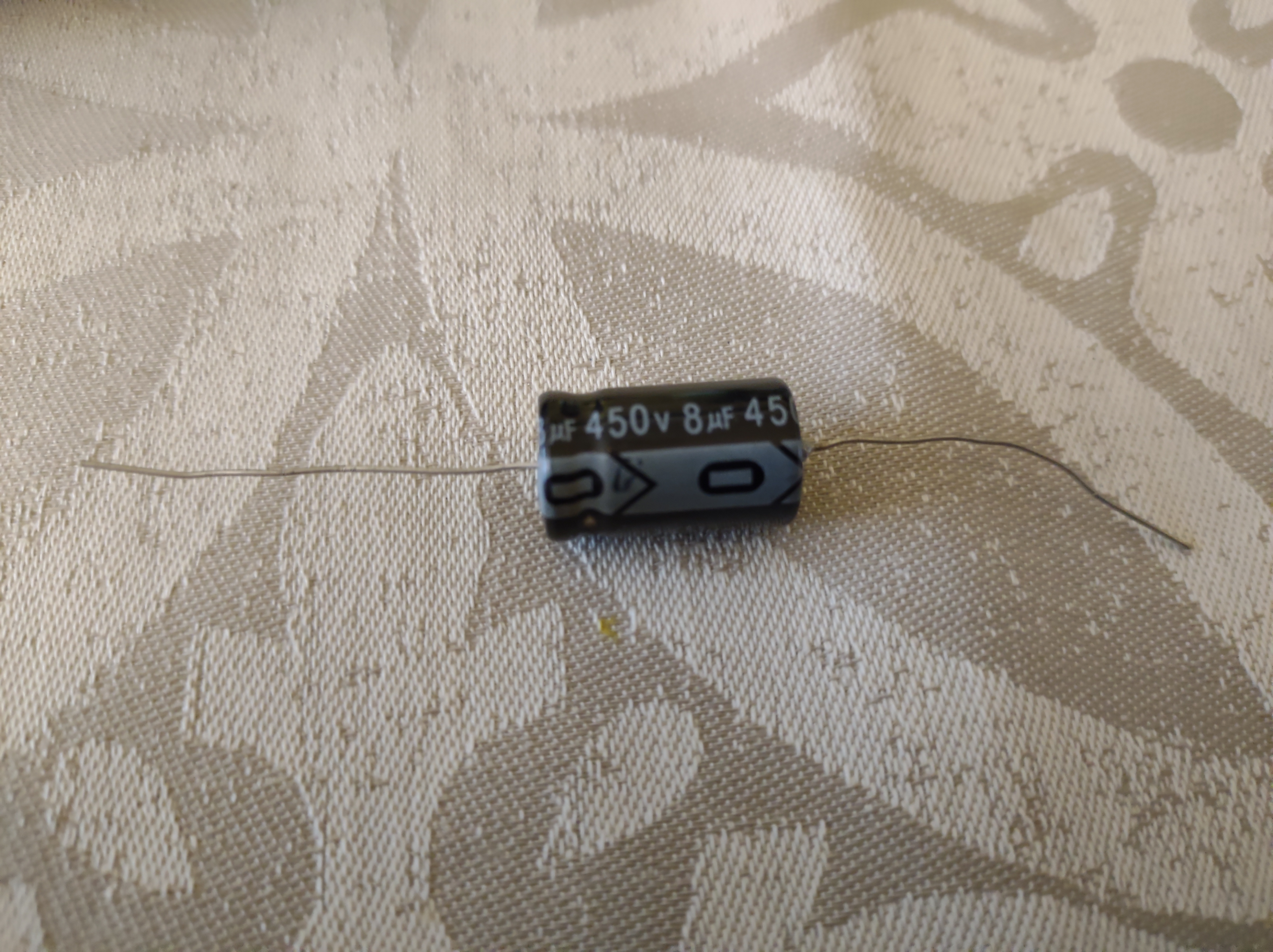

Sujet : condo remplacement Nouveau | De Juju Le 25-05-2021 à 19:48 sta |
comment remplacer l'ancien par le nouveau? C'est pas le même type?
Sujet : condo remplacement Nouveau | De provence Le 25-05-2021 à 20:04 sta |
tu le place en dessous le châssis
tu relis le plus + au fil rouge et le moins - au châssis
et tu déconnecte l’ancien

Sujet : condo remplacement Nouveau | De provence Le 25-05-2021 à 20:10 sta |
re
toute fois y a un truc qui me turlupine
il me semble voir par le dessus entre le condo
et le châssis une rondelle en fibre isolante marron
mais je ne vois pas de contact pour relier la masse
A VOIR SI VRAIMENT UNE RONDELLE ISOLANTE
sous le châssis
Sujet : condo remplacement Nouveau | De provence Le 25-05-2021 à 20:14 sta |
il faut lire par dessous entre le condo
et le châssis non dessus
l'erreur a la deuxièmes lignes

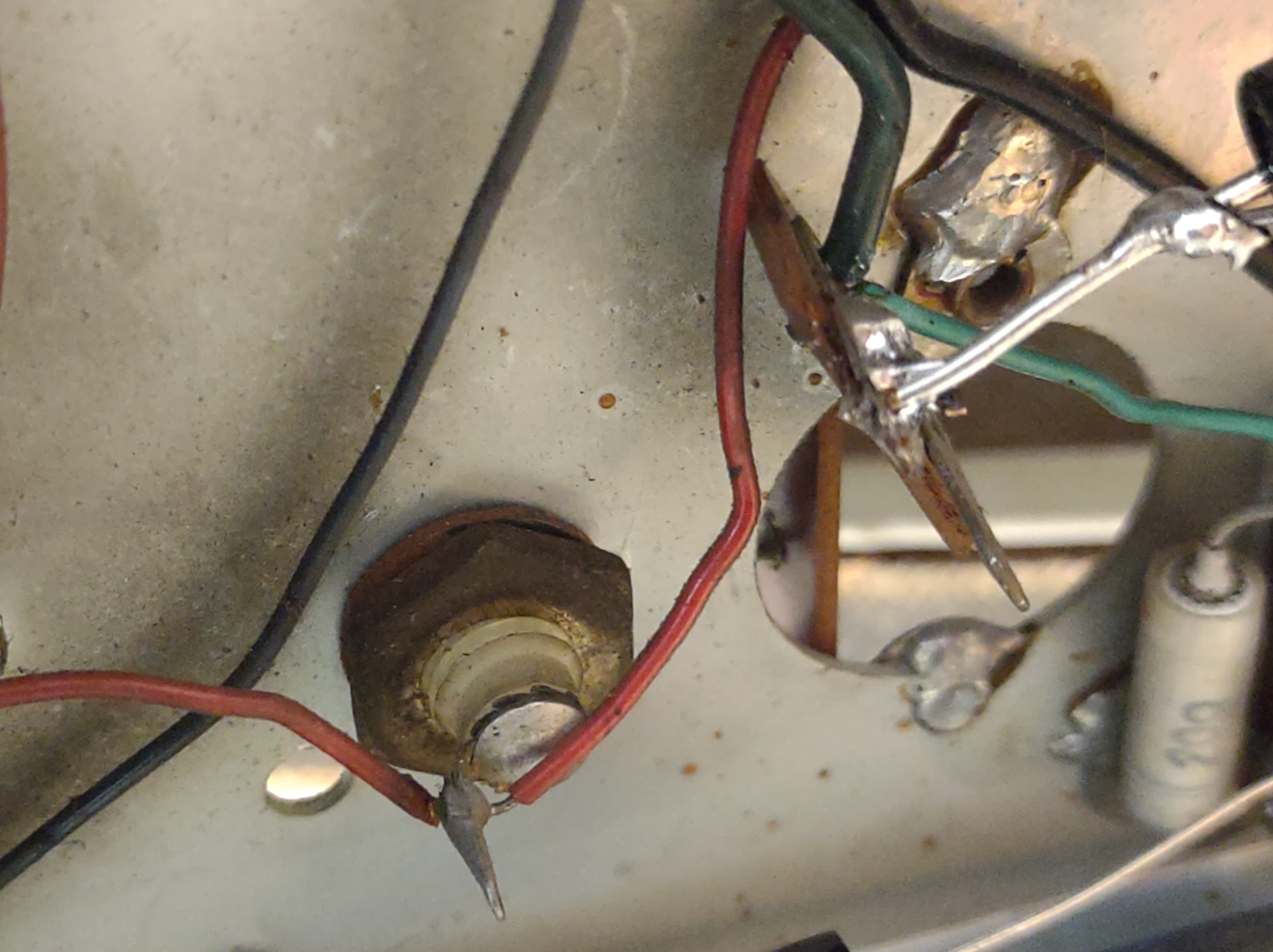

Sujet : condo remplacement Nouveau | De Juju Le 25-05-2021 à 20:26 cms |
| ![](tr.gif) |
il ya une rondelle en dessous et rien dessus
| ![](tr.gif) |

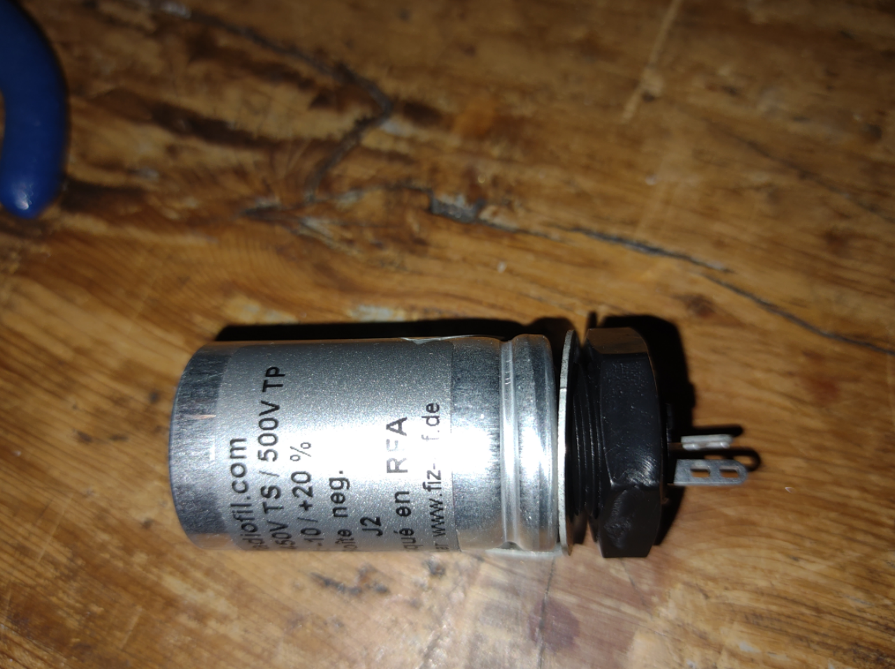

Sujet : condo remplacement Nouveau | De Juju Le 26-05-2021 à 08:29 cms |
| ![](tr.gif) |
le tube métalique sera remplacé par le chimique.
| ![](tr.gif) |
