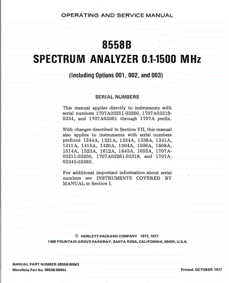

    je recherche la documentation d'un analyseur de spectre HP 8558b.
    Attention no de serie commence par 1321Axxxxx
    on trouve de la doc sur le net mais pour no serie à partir de 1914A à 2332A.
    La bonne reference est:
    HP 8558B Operation and Service Manual dated October 1977, HP Part Number 08558-90043
    (Que je n'ai pas trouvé sur le net)
    merci

Sujet : Recherche documentation Nouveau De Eniac2020  Le 22-02-2021 à 14:14 sta
    Merci pour les retours
    Bozec, oui le manuel en préfixe 2436A est celui qu'on trouve facilement sur le net. Je l'avais téléchargé, mais le schéma des afficheurs est totalement different.

    Malheuresement la doc est de 1986, donc c'est celle que j'avais déjà.
    Pas évident à trouver celle là :
    cdt

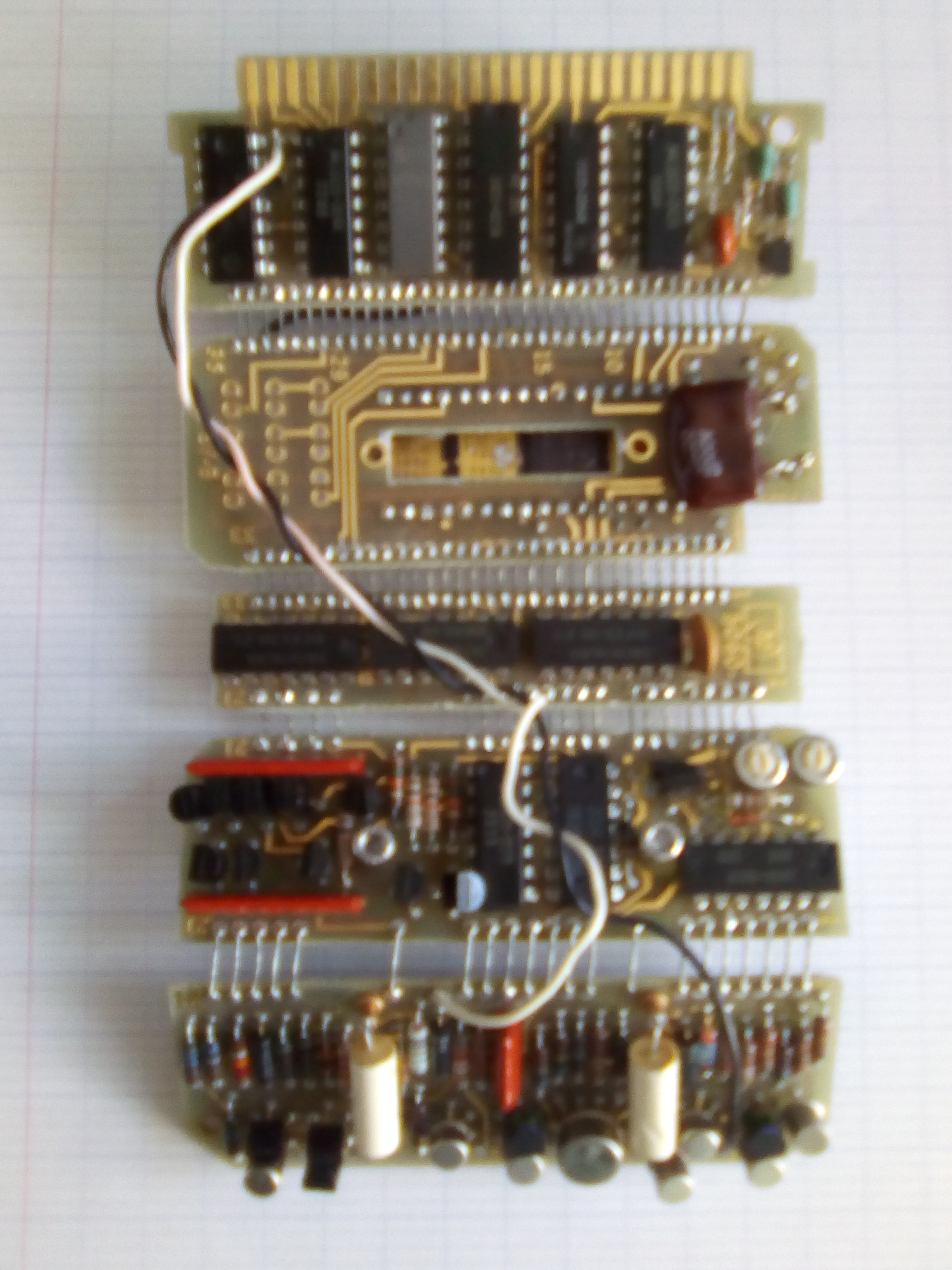

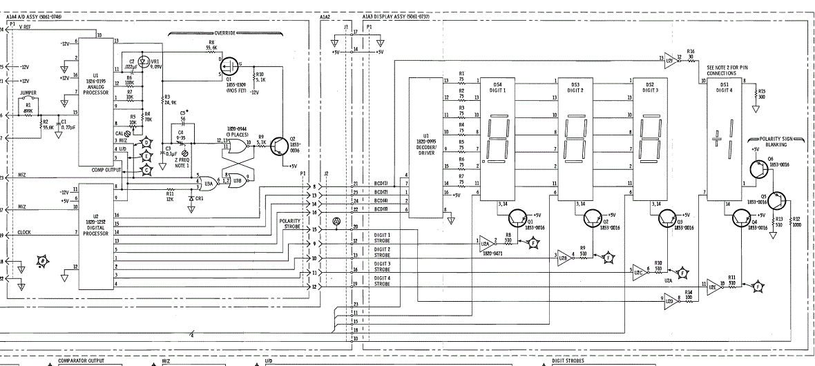

Sujet : Recherche documentation Nouveau De Eniac2020  Le 28-02-2021 à 17:15 sta

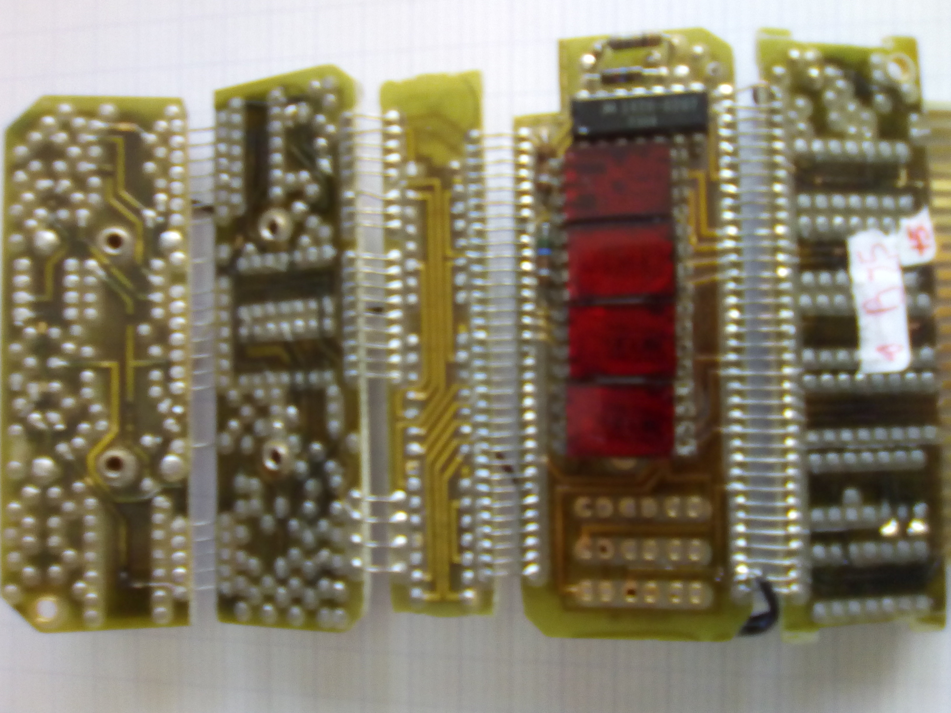

    Je n'ai pas réussi à trouver un seul ''service manual'' sur cet analyseur de spectre HP 8558B qui comporte le plan de mes afficheurs.(module A1) le modèle serait-il trop vieux??
    Le principe est simple, en fonction de la fréquence (qui devrait s'afficher) une tension variable est envoyée, et derriere cela toute une machinerie transforme cette tension en affichage avec digits. (Convertisseur)
    Mon circuit est en fait fait de 5 petits pcb montés en accordéon.
    J'ai réussi a avoir la correspondance de tous les chips HP reference 1820-xxxx en circuits équivalent 74 et autres. le pb, pas simple à dechiffrer sans plan.
    Toutes les docs récupérés ont un convertisseur plus ''intégré. (voir 3eme image)
    Donc, Sylvain (ou autre) si tu as le plan cela m'arrngerai beaucoup.
    voir fichier de ce que j'ai, et ce que donne la doc (Totalement different)
    Rappel du pb: Aucun affichage, de temps en temps le sigle -
    Toute la connectique et alim vérifié, et tous les transistors testés.
    cdt

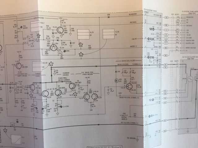

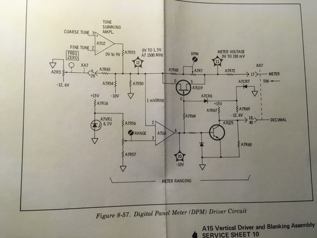

    1)Déjà, cela repond à une de mes intérrogation, car je trouvais bizarre d'avoir un condensateur de 100v sur la carte afficheur. Je n'arrive pas bien à lire ma valeur, mais il semblerait que ce soit 3000pf. (a confirmer)
    2) 2eme interrogation, si on regarde mon circuit afficheur près de ce condensateur, on aperçoit 3 trous qui doivent correspondre à un transistor ou potentiomètre. Moi, il n'y avait que de la soudure à travers ces trous et pas trace de pattes coupés. (Normal ou pas, difficile à dire avec toutes ces versions de pcb)
    Sur le votre on dirait un transistor (près de l'inscription 10)
    3)Les schémas que vous avez mis correspondent plus à la carte A7 qui est la ''Frequency control''.
    4) Je pense qu'i faut regarder en milieu et fin de votre documentation. tout ce qui correspond à l'affichage s'appelle A1, A1A2, A1, A3 etc
    je pense que vous devriez trouver des choses intéréssantes.
    5)je vous mets le plan que j'ai dans ma doc (trop recent pour la gestion des afficheurs) et la reference de ma documentation (souvent c'est la 1ere page) , si vous pouvez me donner les infos de la votre et surtout les schémas.
    merci

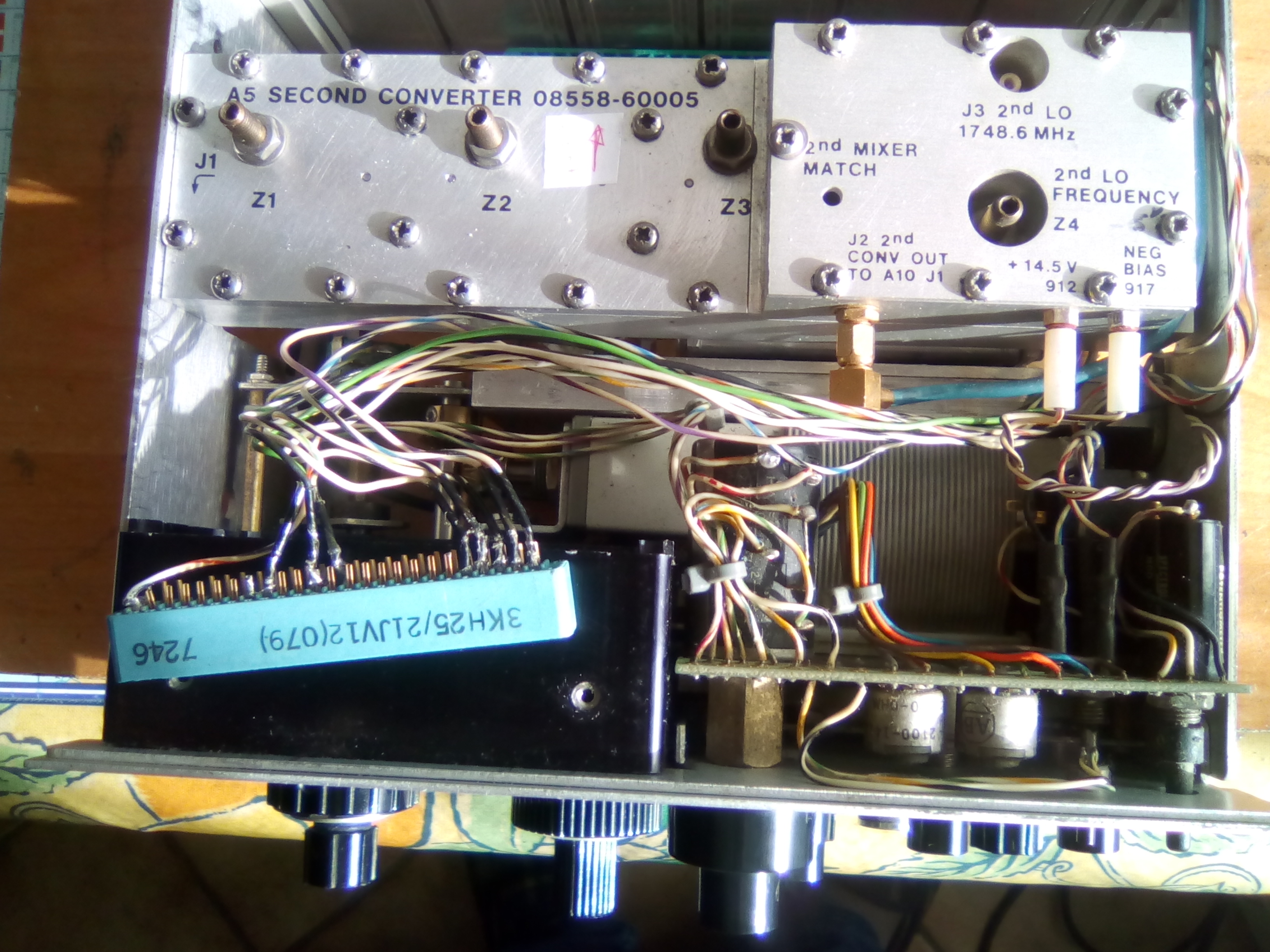

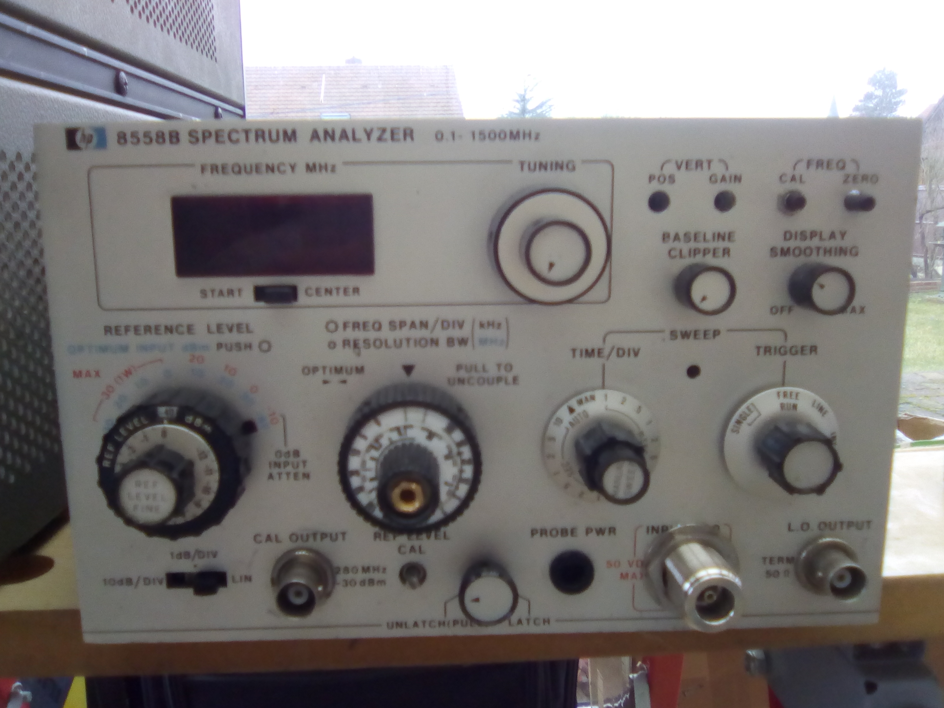

Sujet : Recherche documentation Nouveau De Eniac2020  Le 01-03-2021 à 13:42 sta
    Sylvain

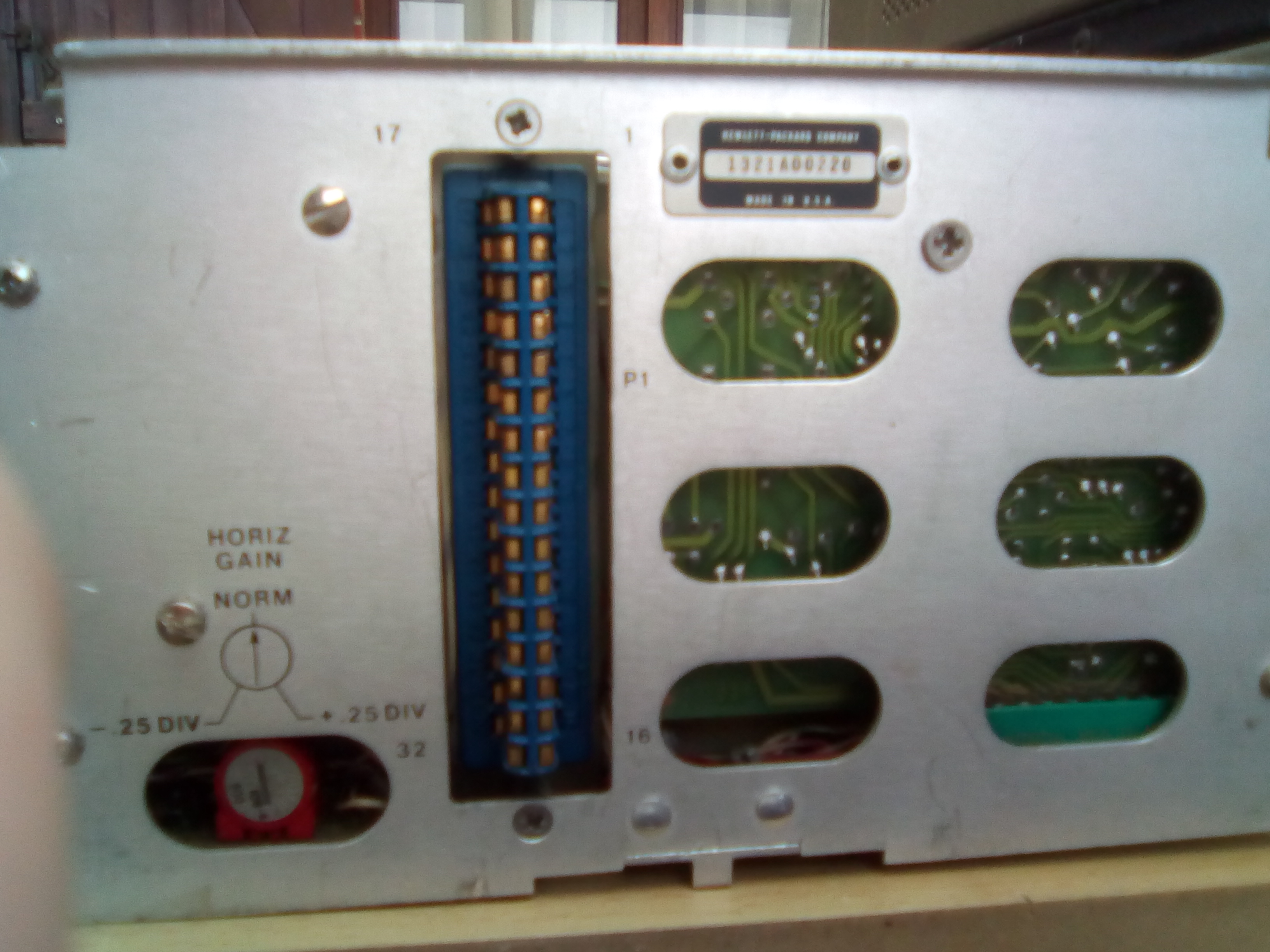

    c'est bien un analyseur 8558b. voir photos.
    Je suis d'accord avec vous, le signal à convertir en valeur digitale (displays), provient bien de la carte A7.
    le connecteur qui va donc sur mon ensemble ''accordéon'' de 5 petits pcb est correct. (on retrouve toutes les connexions necessaires. (906,97,90,904,903,masse, alim,etc)
    le pb est dû au fait de l'évolution technologique qui fait que cet ensemble fait uniquement de circuits 74xxxx, transistors, a du evoluer avec le temps. (Convertisseur tout intégré)

    sur le net on ne trouve que la doc referencé service manual 8558-90102(juillet 1985)
    j'ai acheté à Arkmedia, la doc 8558-90043 de octobre 1977, car on note mon no de serie 1321Axxxx.
    Mais cela est peut etre par encore assez ancien.

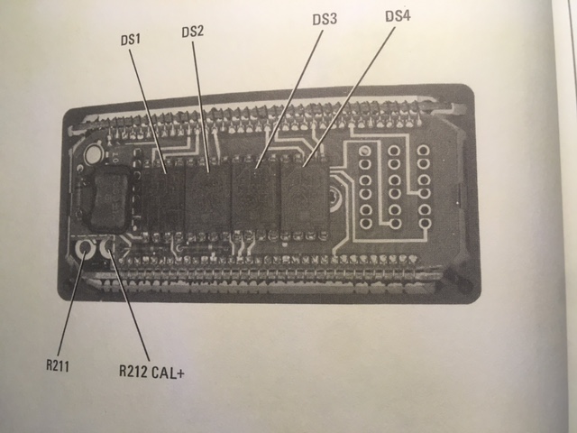

Sujet : Recherche documentation Nouveau De Eniac2020  Le 03-03-2021 à 21:54 sta
    Sylvain,
    En definitive la photo des afficheurs mise correspond avec mes afficheurs.
    on ne voit pas bien car c'est en fait une photo en noir et blanc et là, les circuits sont rentrés dans la box noire qui est ensuite fixée à la face avant.
    il faut trouver le schéma electronique dans la doc. c'est facile à trouver car on y voit les 4 afficheurs. attention, nos afficheurs n'ont que 8 pattes, et certains plans sont pour d'autres modèles ayant plus de pattes.
    fonction de la doc, il y a donc possibilté d'avoir 2 schémas d'afficheurs différents

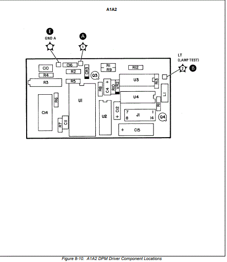

Sujet : Recherche documentation Nouveau De Eniac2020  Le 04-03-2021 à 16:52 sta
    Sylvain
    j'ai enfin trouvé ce que je cherchais avec l'aide d'un forum spécialisé hp
    voir la doc jointe page 201
    merci de votre aide
    cdt
