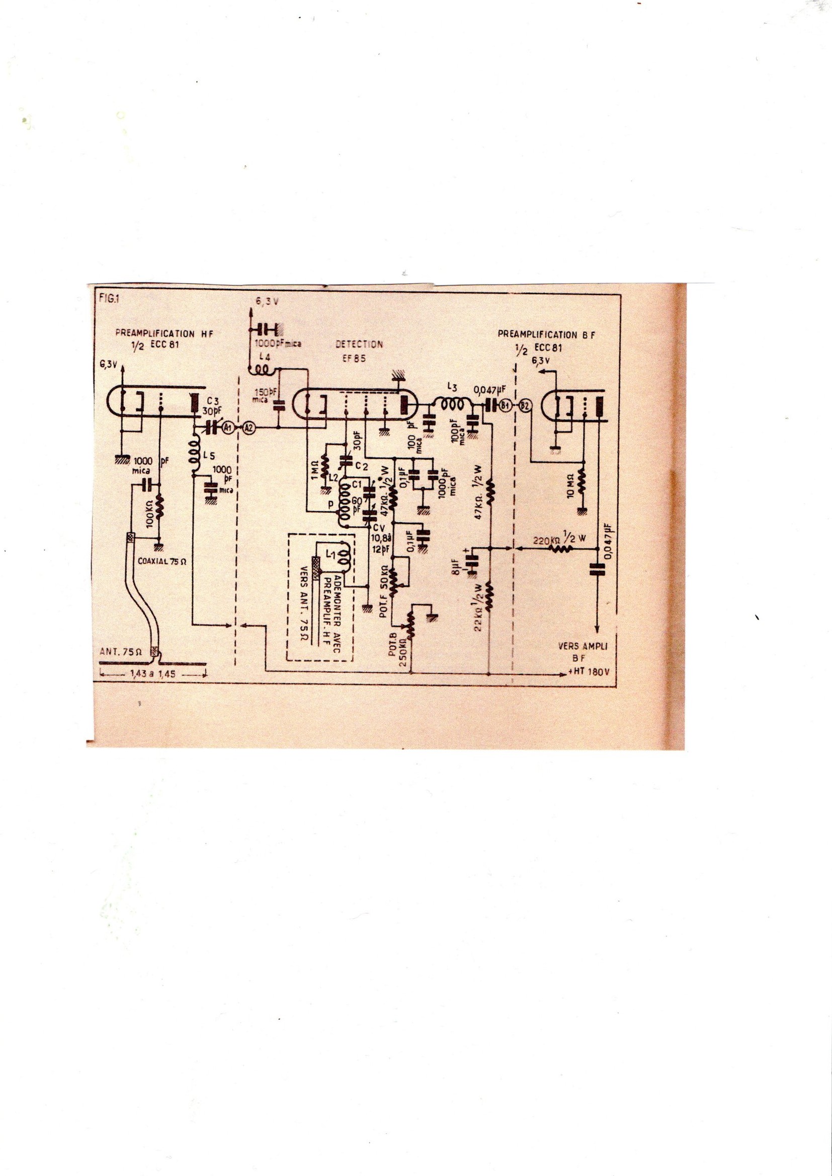

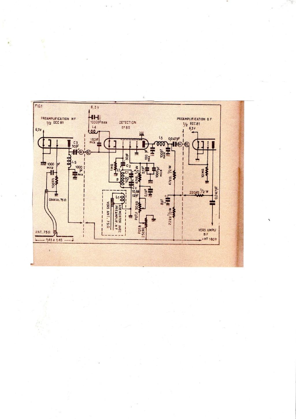

J'ai envie de réaliser ce projet ( voir schéma) et n'étant pas un spécialiste en la matière je souhaiterai l'avis des connaisseurs et leurs éventuelles remarques et recommandations.
J'ai aussi une question précise: je compte raccorder le tuner à un petit ampli déjà réalisé ( EF86 ECC82 EL84 et EZ 80) et qui fonctionne bien.
Cet ampli ( schéma origine cibot) est alimenté par une HT de 235 volts.
Mon tuner requiert lui une tension de 180 volts, je pense ( vu la faible consommation) que je peux adjoindre une résistance chutrice.
J'attends vos avis.
Cordialement à tous
fario

Vous avez de la chance , vous avez choisi le montage le plus tordu sorti de l’imagination d’un génie méconnu

À première vue ce n'est pas vraiment un tuner ! J'ai monté plusieurs postes avec une ECF 80 lampe très courante suivie d'un ampli BF simple à mettre en oeuvre d'une excellente sensibilité ici : http://retro-forum.com/vi…

vous demandez des avis en présentant un schéma débile
ensuite vous vous offusquez parce on vous dit que vous allez perdre votre temps
alors montez le et ne demandez pas de conseils

d'un commun accord, manifestement, le montage que tu proposes ne donnera pas grand chose !
jette un oeil sur ce montage fremodyne proposé par F6CER sur radiofil ( cf lien donné plus haut par papiluc) tu auras plus de chances de parvenir à qq chose .
cela ne coute pas grand chose ( 1 x ECC 81 + 1 x EF 86 ... pour débuter c'est pas mal

Je ne vois pas ce que l'on reproche au 1er montage. C'est un récepteur à super-réaction classique. Bien sur, ce n'est pas pour faire de la Hi-Fi.
Il est décrit ici :
http://www.radioman33.com…
(Sur le schéma il manque un point : liaison filament cathode de la EF85)

Le premier montage est un récepteur a réaction , pas a super-reaction , le schéma est bourré d’âneries , classique du du truc qui n’a jamais été monté

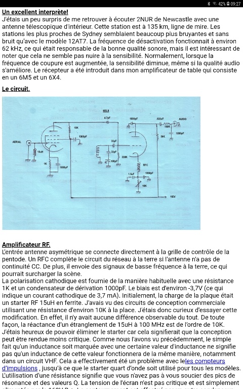

Il me donne l'adresse d'un site australien très intéressant qui rejoint les montages de papiluc.
https://www.cool386.com/
Dans un premier temps je réalise le montage de papiluc qui lui a fait ses preuves et après je ferai le montage fort décrié ( on verra le résultat)

j'ai consulté le site australien en question - Pas mal -
ce schéma là a été monté et semble fonctionner correctement d'après ce que dit l'auteur de l'article . Il y a bcp de photos et les explications qui vont avec !
https://www.cool386.com/m…
il utilise des tubes classiques 12 AT 7 ( =ECC 81) ET 12 AX 7 ( = ECC83) - après tu y ajoutes ce que tu veux pour la BF , par exemple l'ampli que tu as construit et donc tu parles en début de sujet -

Si on passe en revue les divers procédés atypiques proposés:

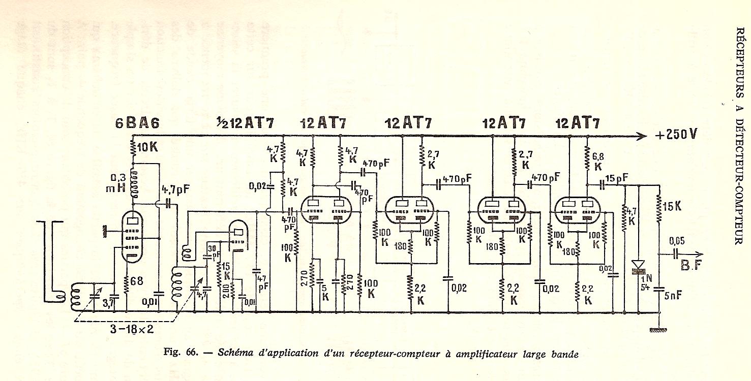

- Le ''pulse-counting'' donne en théorie la meilleure qualité sonore. Mais avec une fréquence intermédiaire inférieure à 100 kHz, difficile de s'y retrouver dans l'encombrement de la bande FM actuel. Je l'ai essayé, mais avec double changement de fréquence = ''usine à gaz''.
- La super-réaction c'est correct pour la parole, mais catastrophique pour la musique.
- C'est pourquoi, si le premier montage n'est que de la réaction simple, il y a peut-être quelque chose à découvrir. La détection doit se faire sur la pente de la courbe de résonance (qualité correcte), mais sélectivité ??? Quand j'aurais un peu de temps (difficile à la retraite ), il me faudra l'essayer.

La détectrice a réaction a besoin d’être près de l’accrochage pour être sensible , la détection de la FM sur le coté de la courbe de sélectivité est impossible sans des distorsions importantes si l’émission est autre que de la nbfm
La super réaction fonctionne fort bien , il suffit de voir les montages commerciaux utilisant le fameux fremodyne (j’ai essayé , ca fonctionne tout a fait correctement) ou le classique tuner Philips 7768 avec simplement une EF41 et une EF42
Le montage a super-réaction n’est pas si simple que ca a mettre au point , et la fréquence de découpage a une grosse importance dans la qualité de reception
Ceci étant je n’empêche personne de monter un truc publié pour faire du papier , comme la majorité des montages du Haut Parleur ou Radio Plans , plus d’un bricoleur sans trop de connaissances s’y est laissé prendre, ce qui a fait la fortune du courrier des lecteurs ![](s2.gif)

En rapport les liens proposés par Flamand le 23.03. à 19 h 51 sur les ''montages à comptage''
une petite vidéo didactique ( en anglais) sur le '' pulse counting, avec explications préalables, oscillographes et écoute sonore simultanée . Intéressant à plus d'un titre , après avoir expliqué en détail le principe, l'auteur de la vidéo nous fait entendre le résultat et en même temps voir ce qui se passe sur l'écran de l'oscillo .
Pour ceux que cela tente c'est ici :
https://www.youtube.com/w…

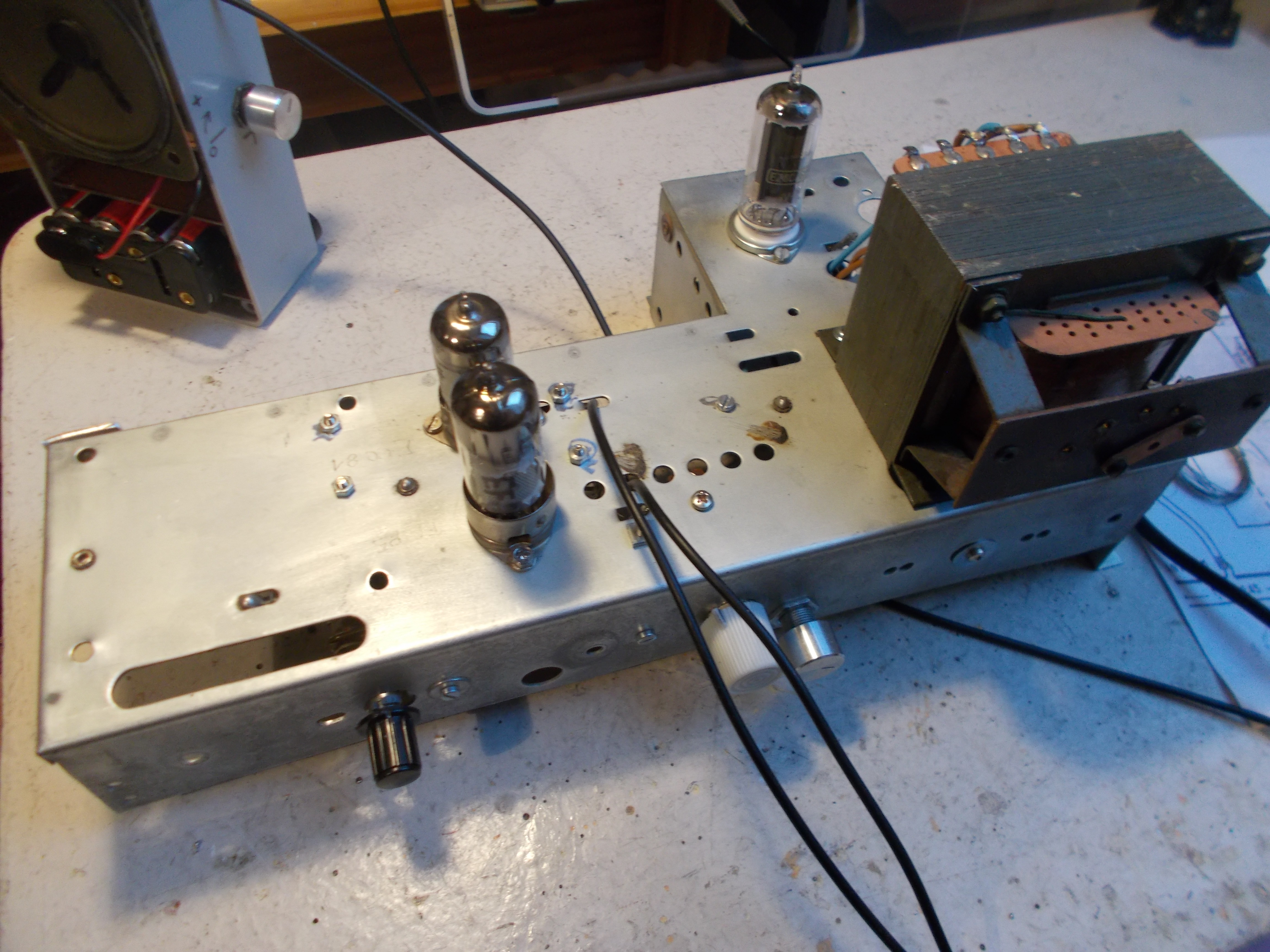

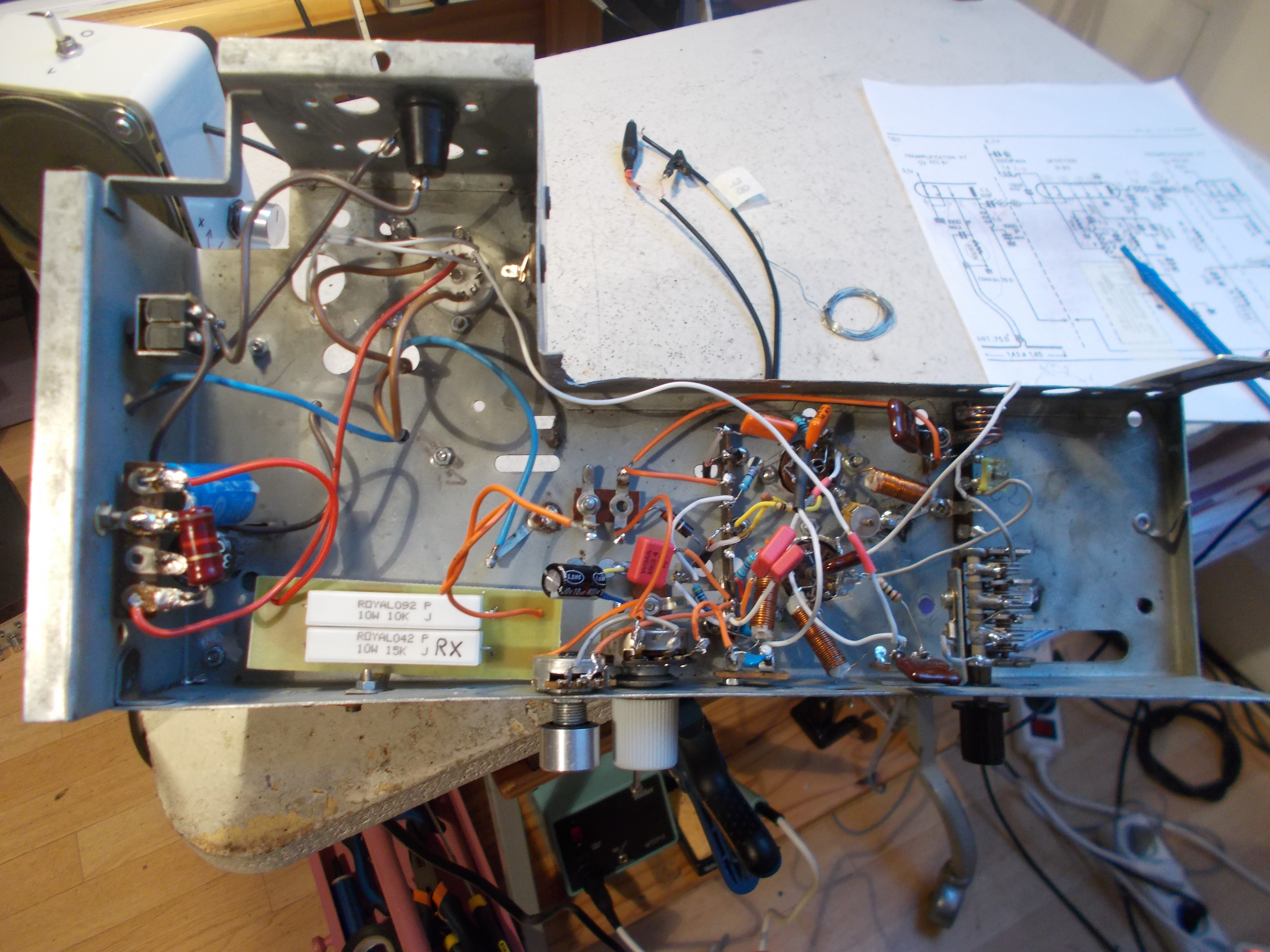

J'ai réalisé le montage d'origine issu du radio plan 230 décembre 1966.
Au risque de contrarier certains, le montage fonctionne.
Il est difficile à mettre au point mais il fonctionne, j'ai pu recevoir plusieurs stations avec l'antenne discone dans le grenier.
Évidemment le montages est réalisé sur un vieux chassis sans trop de précaution puisqu'il est voué à être démonté.
J'ai des problèmes de filtrage d'alim ( ronflette) mais le reste fonctionne, pour moi c'est le principal.
