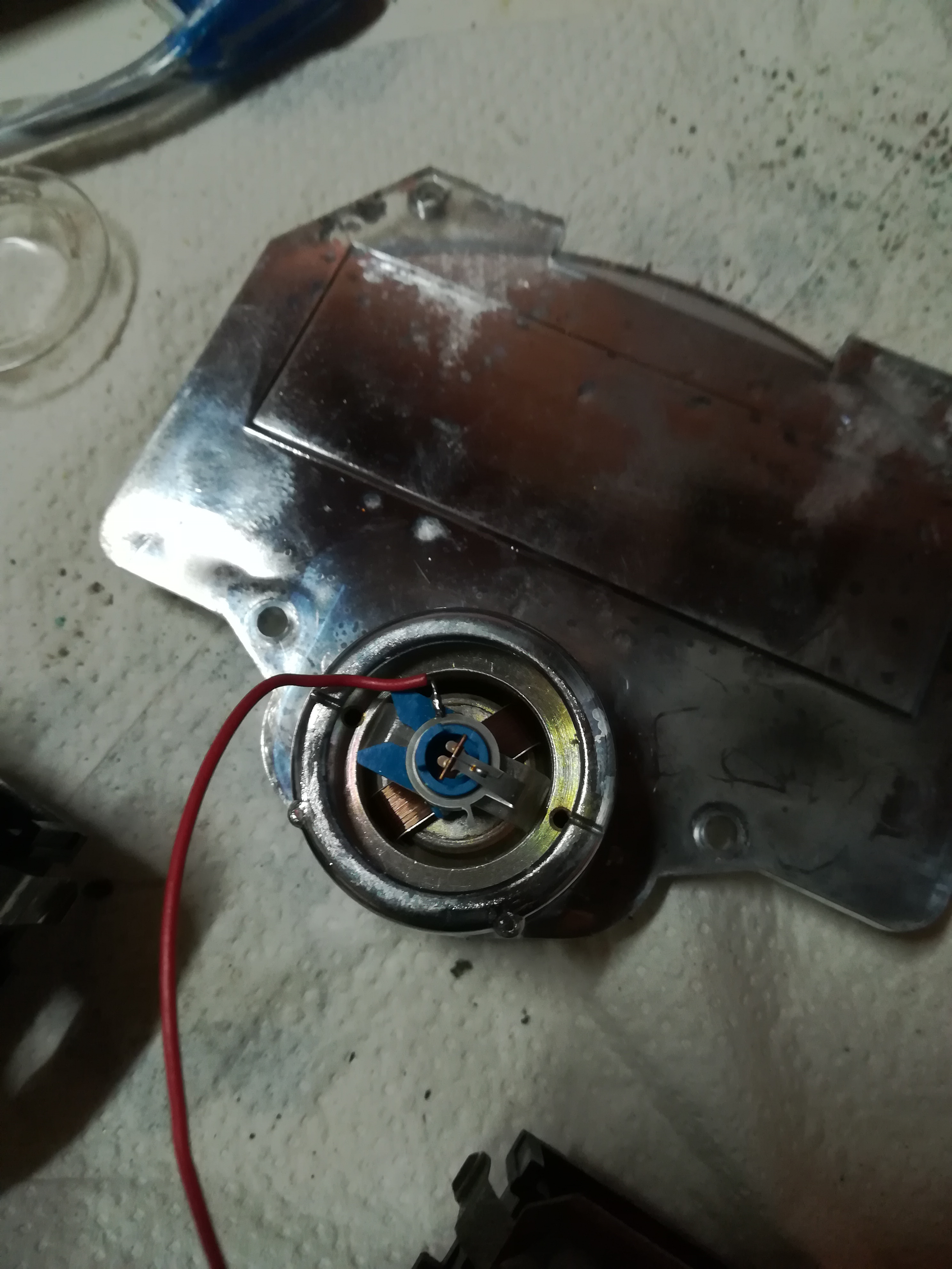

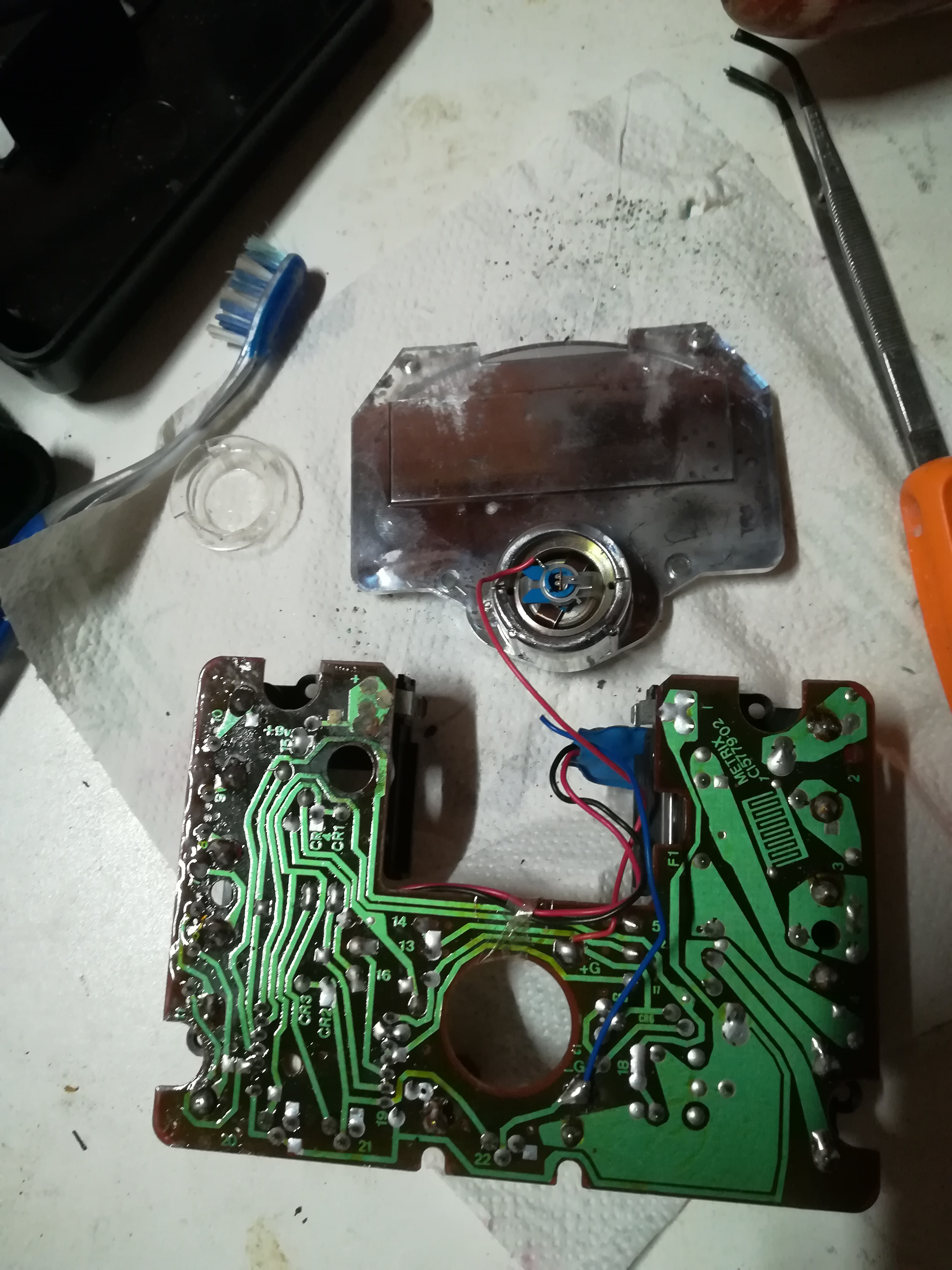

    Malheureusement la vitre était cassée. En le démontant le fil bleu qui va sur le bloc aiguille est dessoude et je ne vois pas où le repositionner. Quelqu'un a t'il une indication ou un schéma de câblage pour remettre en place ce fil. par avance merci

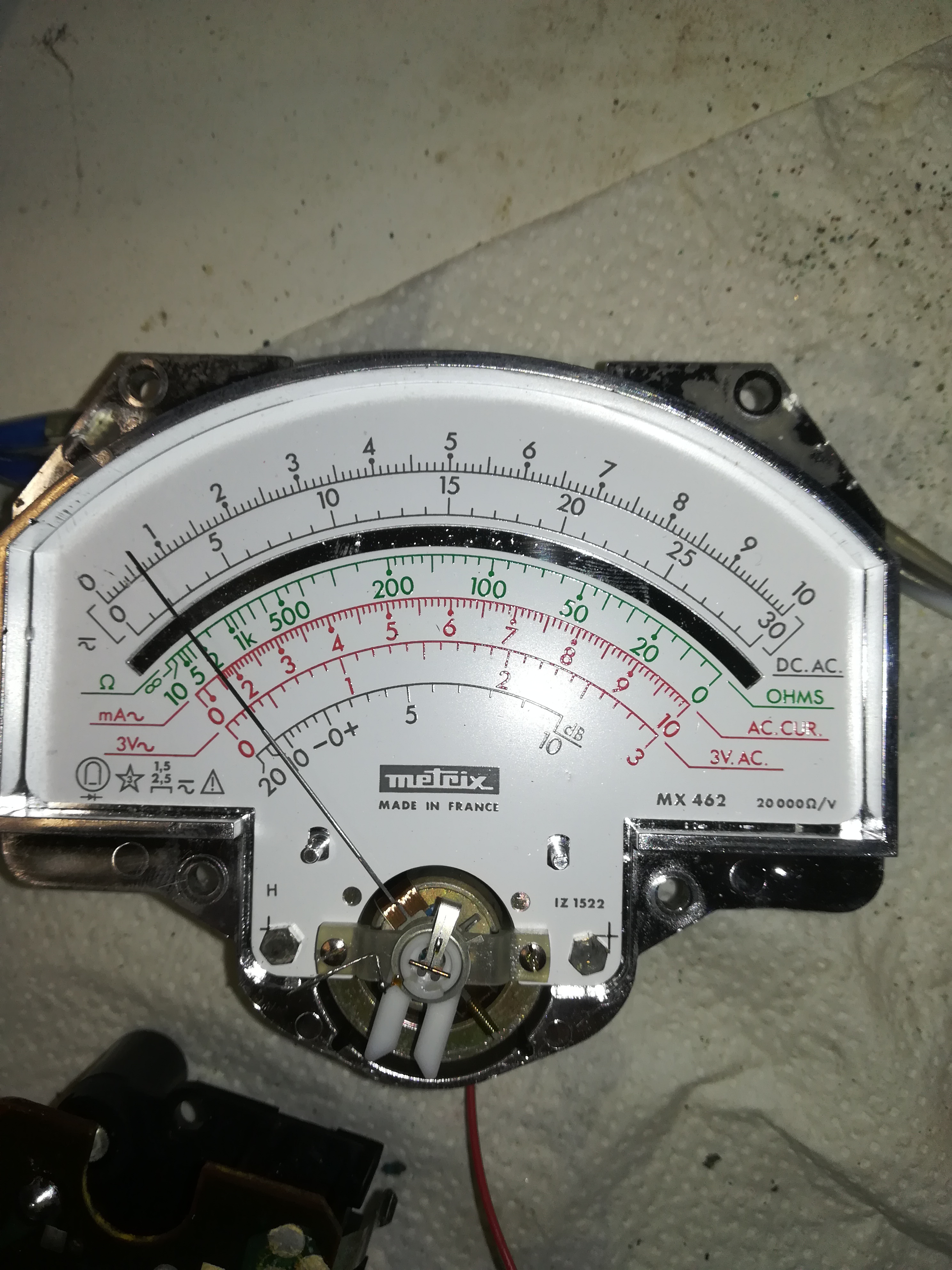

    Plus la photo de la face avant.
    L'alimentation se fait à partir d'une pile 9V et d'un accu rechargeable de1,2V 600mAh

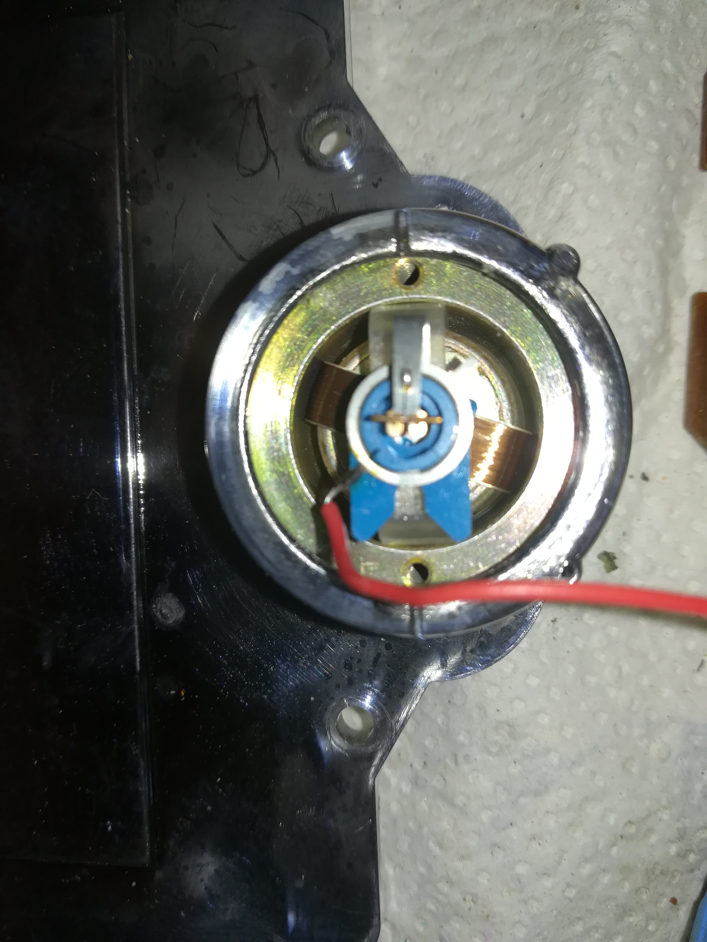

    sur de dessus du cadre mobile sur la gauche
    il sort un petit fil tressé c'est a cet endroit
    que le fil bleu ce connecte normalement
    y a un tout petit troue ou passe le fil qui entre part
    l’arrière de la face avent

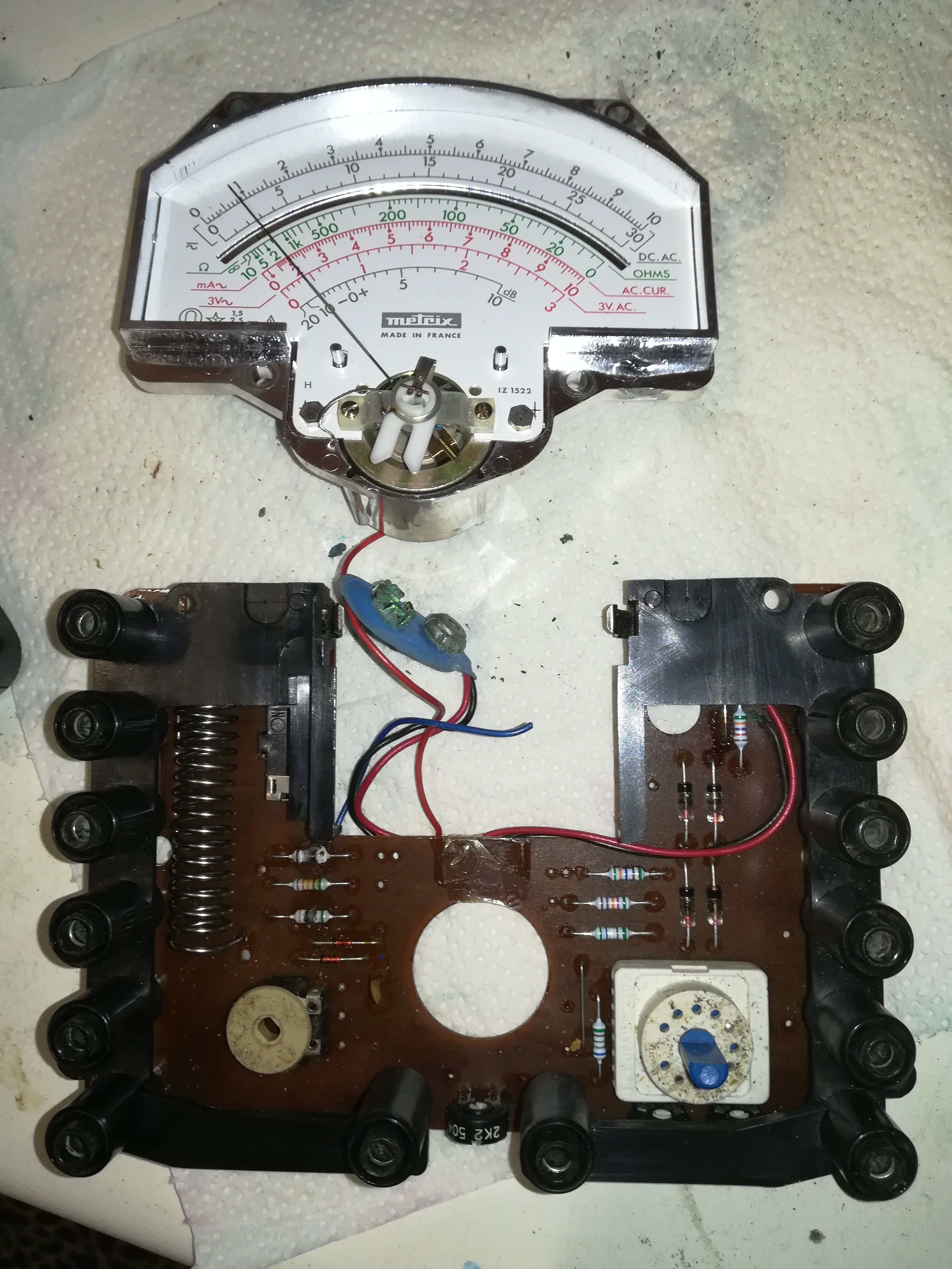

1) le fil bleu va sur le point de soudure au centre arrière !
... prudence au ressoudage, pas trop chauffer, fragile ?
2) pas d'Accu 1,2 V mais une pile 1,5 volt

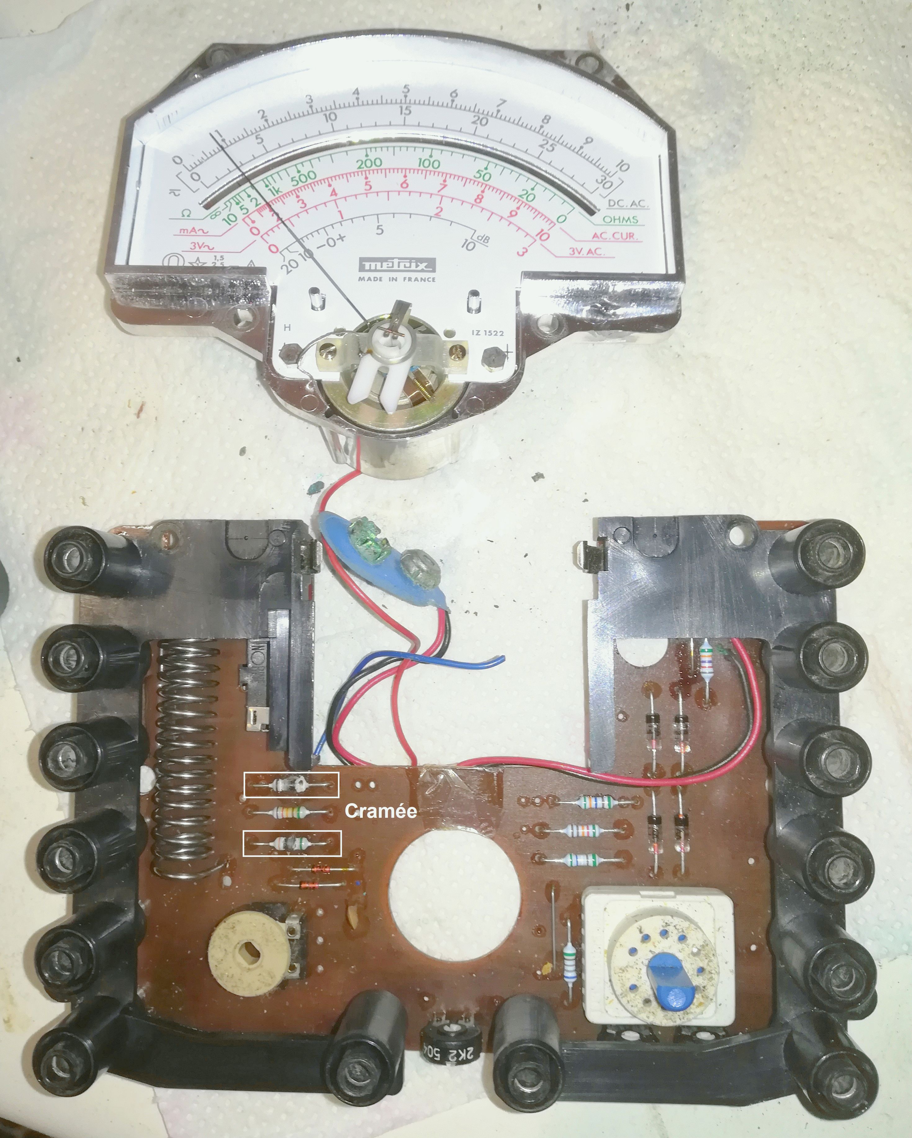

3) Voir votre photo = 2 résistances Cramée ???
Bonne suite...

    Exact pour les résistances je testerai et verrai. Bien vu.
    Je n'y avais pas prêté attention focalisé sur le fil.

    Au vu des deux résistances HS, il serait prudent de faire un contrôle des autres composants.
    Moi non plus, je n'avais pas vu les deux résistances cramées...
