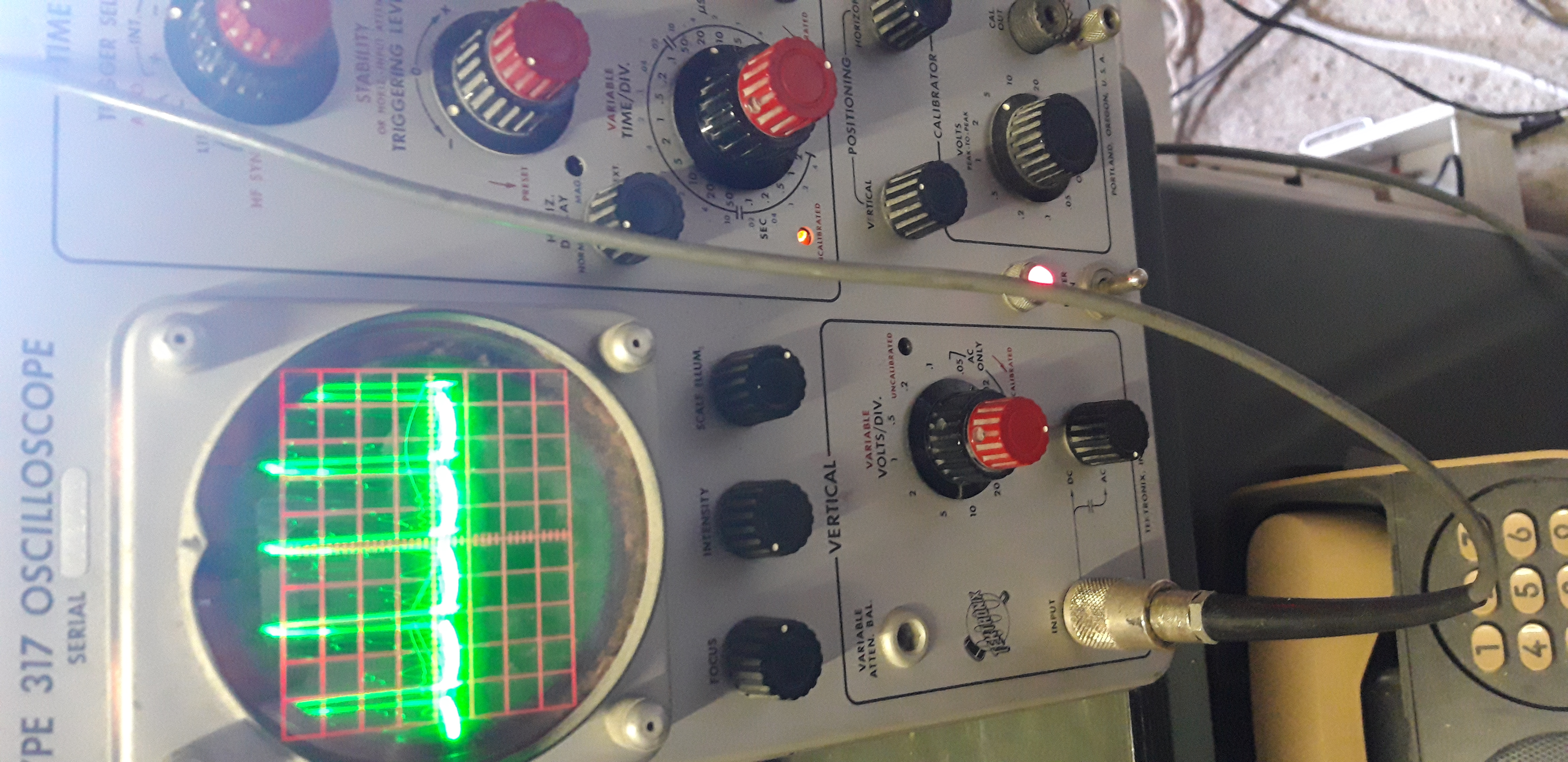

Sujet : Comparateur de phase Tv Nouveau De stockfish  Le 24-03-2021 à 12:20 sta
    Scusi ! Ne tenez pas compte de la base de temps indiquée sur l'oscillogramme des tops prelevés. Elle est incorrecte. J'ai bien une vingtaine de kHz prelevés sur tht ->

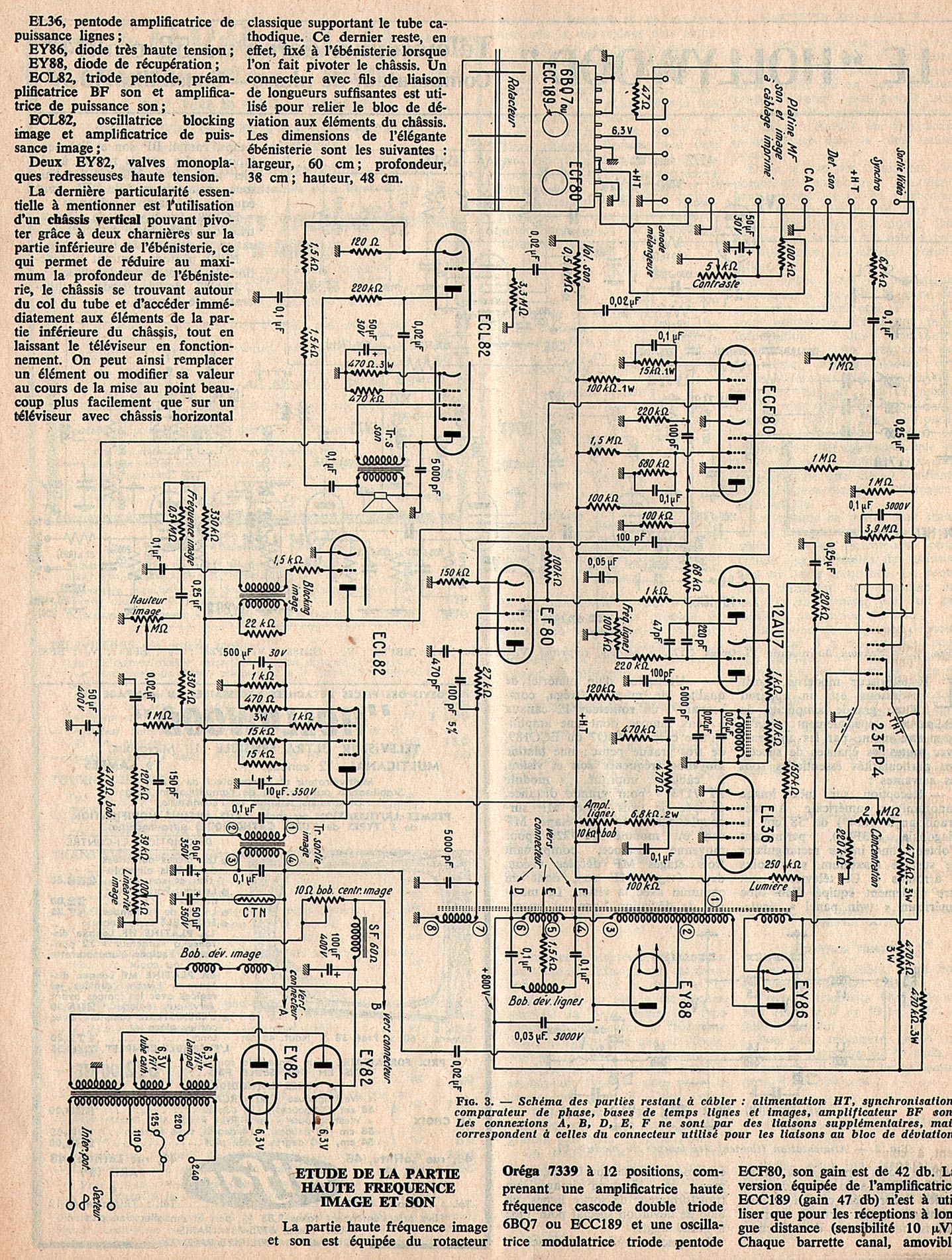

Sujet : Comparateur de phase Tv Nouveau De stockfish  Le 25-03-2021 à 18:30 sta
    J'ai trouvé ! Enfin, je pense. Pas facile de lire un schéma en plusieurs morceaux ->
    Encore une inspiration Continental Edison : ert1415 cette fois-ci. Trouvé sur le grand livre. En plus, des oscillogrammes sur le schèma pour aider z la mise au point. Yes !

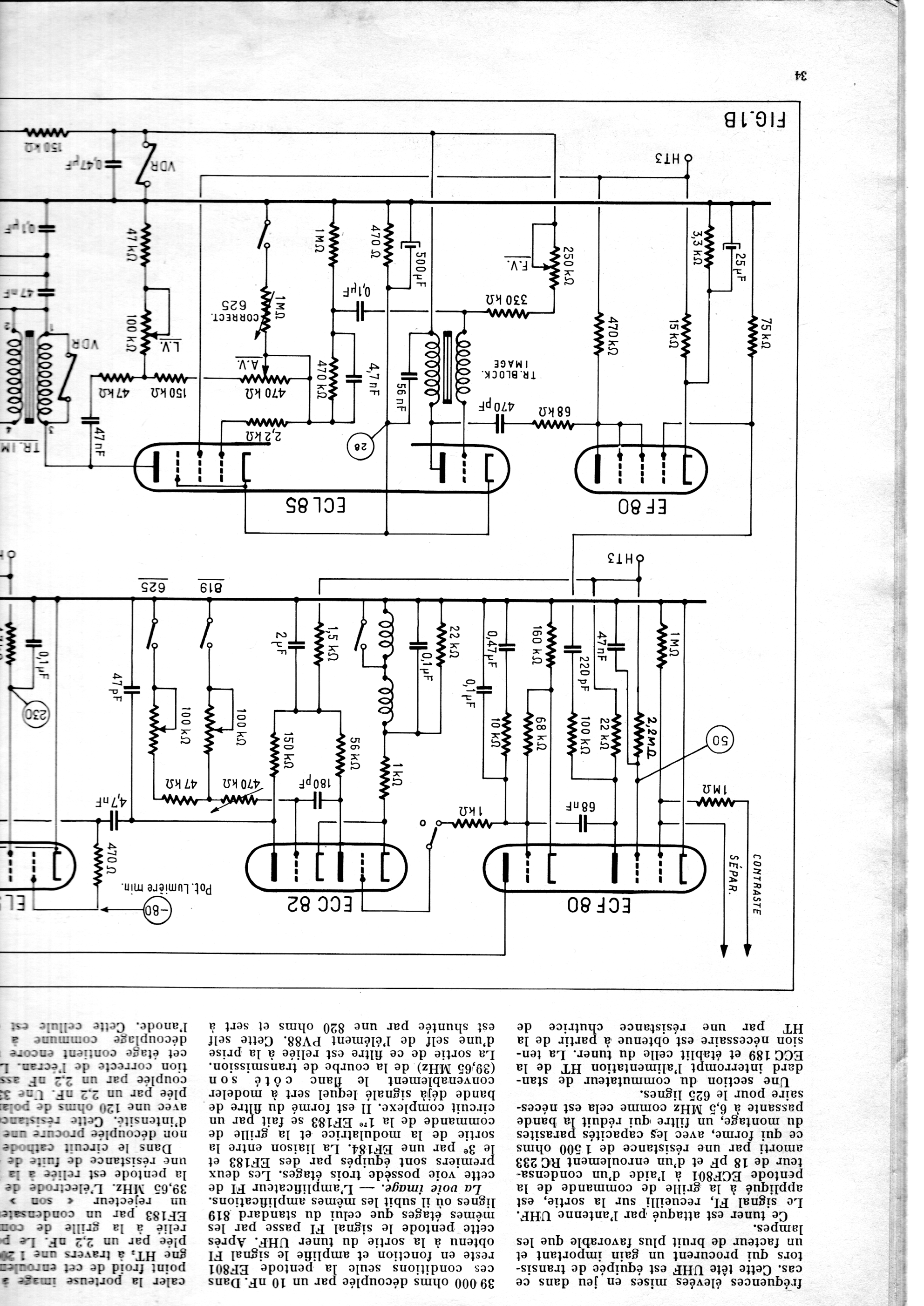

Sujet : Comparateur de phase Tv Nouveau De Bombarde  Le 26-03-2021 à 09:36 sta
    Voilà la partie oscillateur ECC82
.PNG
Sujet : Comparateur de phase Tv Nouveau De Bombarde  Le 26-03-2021 à 09:37 sta
    Si besoin autres scans

Sujet : Comparateur de phase Tv Nouveau De stockfish  Le 26-03-2021 à 11:03 sta
    @efji : le grand livre est en ligne sur doctsf. C'est un outil très utile car il permet des recherches par critère. Par exemple, presence de telle ou telle lampe.
    @Bombarde : merci pour le scan. En effet, c'est le même type de comparateur de phase avec la partie triode de l'ecf80. D'après ce que j'en ai compris, mais dites moi si je me trompe, c'est toujours mieux de comprendre ... Les deux signaux à comparer sont envoyés sur grille et anode de la triode. L''anode de l'ecf80 est sans doute connectée sur un enroulement specifique tht. La triode debite un max lorsque les deux signaux sont en phase, c'est ce debit qui règle la polarisation de l'oscillatrice ecc82 (par quel mecanisme ? Je n'ai pas trop compris encore) et donc sa fréquence. La partie penthode de l'ecf80 n'étant là que pour amplifier et inverser la phase des tops lignes.

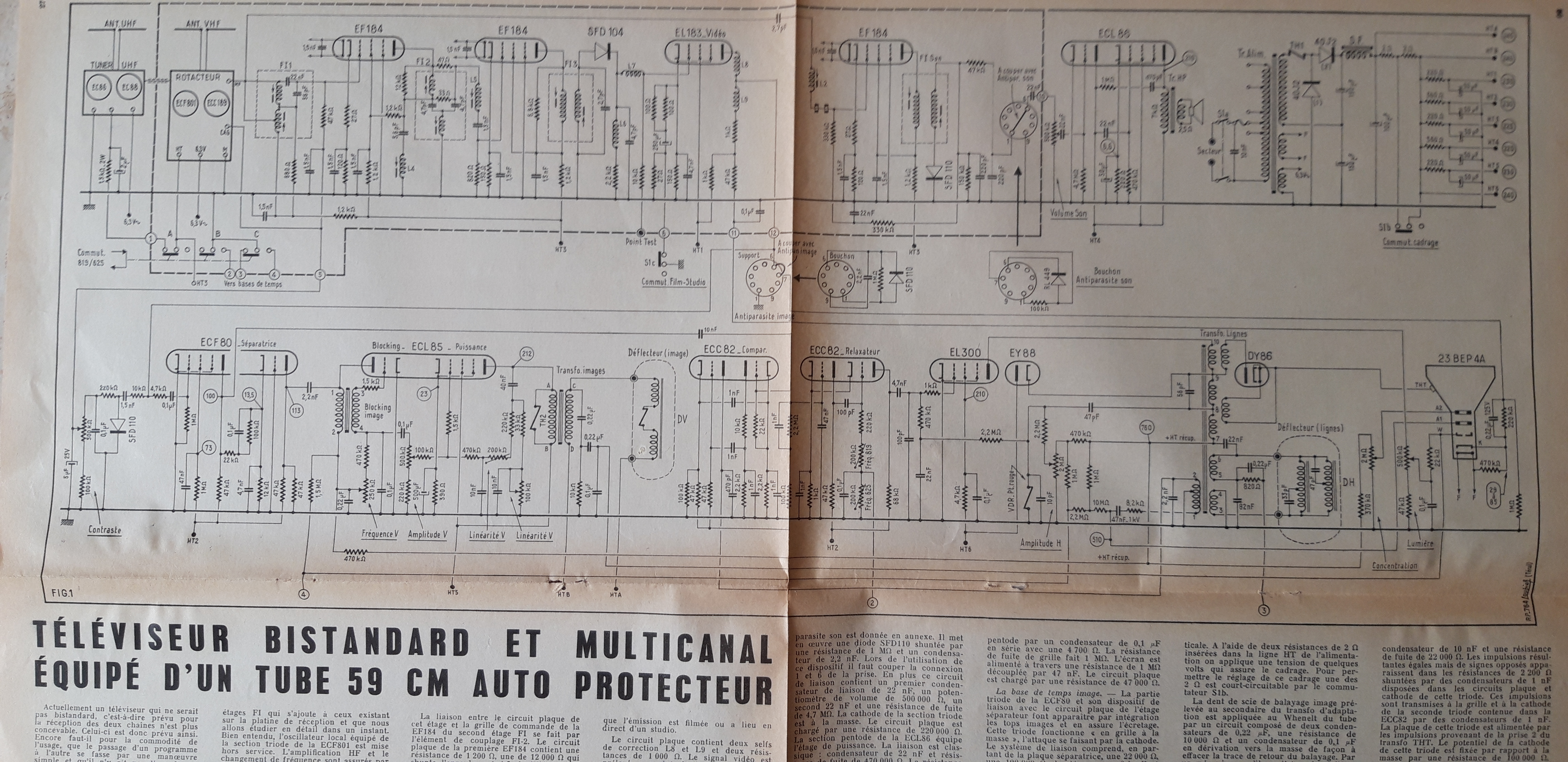

    J'ai trouvé une autre variante de comparateur de phase à ecc82 dans le radio-plans d'octobre 62 ->
    Les deux signaux sont cette fois-ci envoyés en opposition de phase respectivement sur cathode et anode de la triode.
    Sur mon montage, la presence d'une triode en plus au total semble correspondre à la version Continentale Edison même si certains éléments du cablage rescapé ne correspondent pas.
.PDF

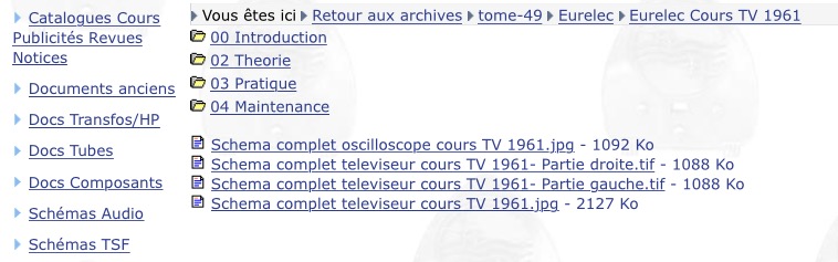

Sujet : Comparateur de phase Tv Nouveau De HLJ  Le 27-03-2021 à 11:07 sta
    Allez faire un tour dans les archives, il y a le cours de TV Eurelec de 1961 ici :
    http://www.tsf-radio.org/…
    Avec des chapitres théoriques sur la synchronisation et les différents circuits, cela sera peut-être plus clair après ...
Sujet : Comparateur de phase Tv Nouveau De HLJ  Le 27-03-2021 à 11:15 sta
    Maître Jacques a mis des ''protections'' contre les liens direct, de ce fait le lien direct donné ci-dessus ne fonctionne pas.
    Voici où se trouve ce cours de TV dans la copie d'écran ci-contre.
Sujet : Comparateur de phase Tv Nouveau De stockfish  Le 27-03-2021 à 12:58 sta
    Merci HLJ.
    Excellent document. Separation des signaux de synchro par integration et différentiation très bien expliquée dans la partie theorique. Dans cette partie, des discriminateurs de phase sont aussi decrits et on trouve un comparateur de phase par triode semblable à ceux que j'avais trouvés dans la partie pratique.

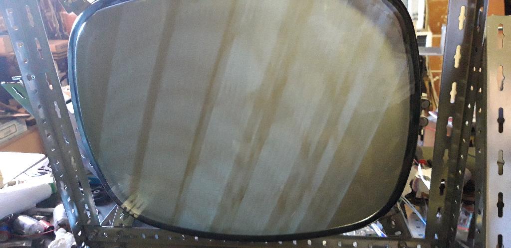

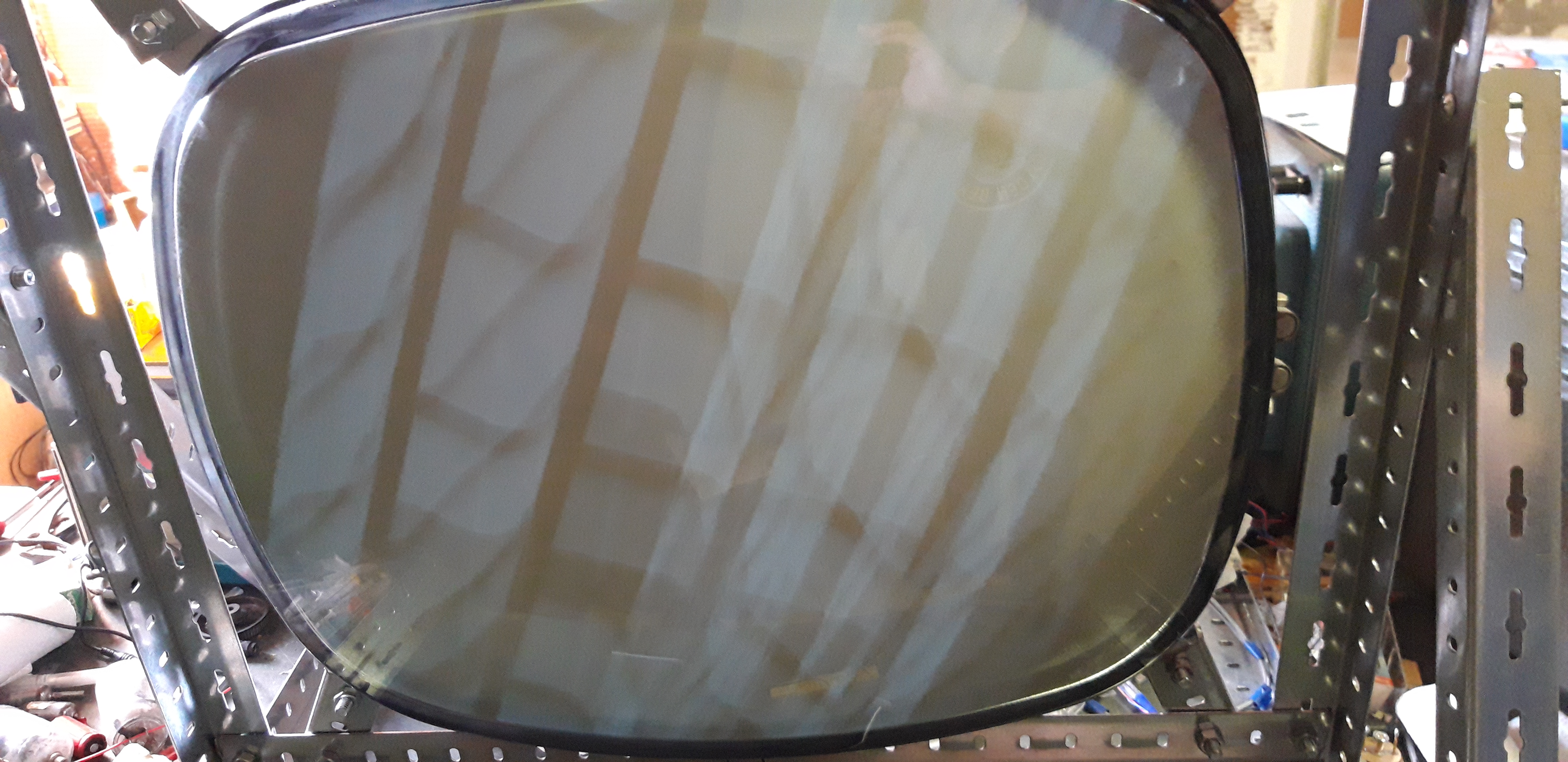

    Finalement j'ai trouvé un autre variant de comparateur ecc82 dans le radio-plans de juillet 64 ->
    Les tops lignes sont transmis sur la grille de la première triode et sont recupérés en opposition de phase à la fois sur l'anode et sur la cathode de cette triode. Ces 2 signaux sont envoyés respectivement sur la grille et la cathode de la seconde triode dont l'anode reçoit les tops à piloter. La cathode de cette seconde triode est connectée à une des grilles du multivibrateur à la fois par condo pour transmettre les tops et par résistance pour polariser la grille et ainsi stabiliser la fréquence.
    C'est le schema qui présentait le plus de points communs avec celui de l'epave. Seuls les éléments rouges ont eté ajoutés. L'ajout d'un potar de réglage de fréquence du multivibrateur permet de couvrir environ 15-25 kHz ->
    Resultat, c'est pas encore top, ca reste plutôt instable mais c'est la meilleure image pour l'instant ->
    Peut-être les valeurs choisies pour les composants ajoutés sont incorrectes. Reste aussi des composants et des fils orphelins dans le voisinage de cette comparatrice.
.PDF
Sujet : Comparateur de phase Tv Nouveau De Bombarde  Le 29-03-2021 à 17:19 sta
    On dirait qu'il y a du repli d'image ?
Sujet : Comparateur de phase Tv Nouveau De stockfish  Le 29-03-2021 à 17:21 sta
    oui, verticalement c'est a peu près stable mais ça semble en effet replié.

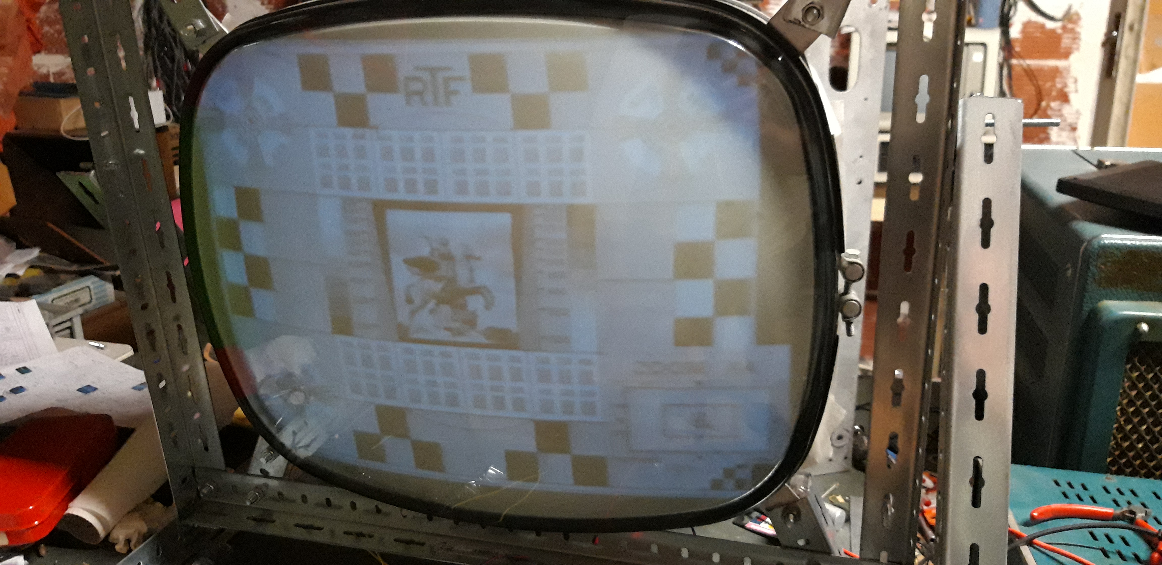

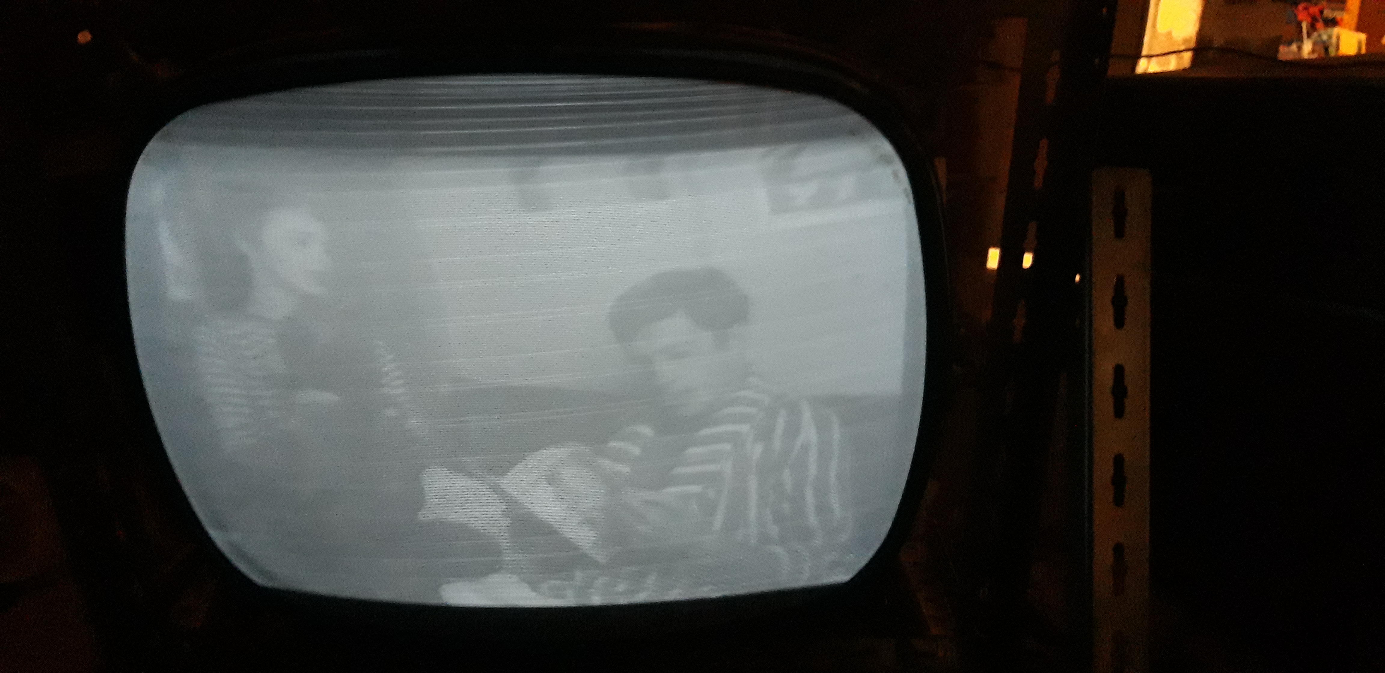

Sujet : Comparateur de phase Tv Nouveau De stockfish  Le 08-09-2021 à 08:52 sta
    Après de longs mois loin de l'atelier, quelques nouvelles de ce Sonora : ça commence à venir.
    - Remplacement du comparateur de phase par un montage plus rustique.
    - Ajout de divers potars pour régler les fréquences.
    - Utilisation d'une seconde mire Metrix en 625 lignes
    - Rotation des bobines déflectrices
    - Envoi d'un signal video composite de decodeur tnt.
    Resultat : la stabilisation de l'image est possible et plus facile qu'en 819 lignes.
    Quelques photos ->
    3 problèmes majeurs subsistent :
    1/ Contraste très faible
    2/ Image de mire deformée en haut de l'image avec tendance à l'instabilité horizontale
    3/ Lignes parasites balayant l'image.
    Pour le 1/, dites moi si je me trompe, je pense que c'est du au faible niveau du signal video vis à vis du point d'injection. Le signal étant positif, il est envoyé directement sur la grille de l'amplificatrice vidéo. Le preampli est shunté.
    J'envisage ajouter une lampe en amont du preampli pour déphaser le signal. Un montage simple, de gain 1, qui ne deforme pas trop le signal. Si vous avez une idée d'un tel montage pour signal video, merci d'avance.
    Pour le 2/, j'espère que la solution du 1/ solutionnera le problème.
    Pour le 3/, je me demandais si ce n'etait pas une manifestation de l'absence de filtrage de la tht. Le tube n'étant toujours pas graphité. Une idée ? Quels sont les symptomes habituel ? Le problème du filtrage tht defaillant n'est jamais évoqué dans la litterature que j'ai (AVJ Martin et autre Sorokine)
    D'avance merci pour vos avis et conseils éclairés
Sujet : Comparateur de phase Tv Nouveau De stockfish  Le 05-10-2021 à 08:14 sta
    Le probleme d'instabilité horizontale du haut de l'image est resolu. Finalement, j'attaque toujours la grille de l'amplificatrice video avec la signal positif mais j'ai carrement deconnecté le preampli et retiré la.lampe. C'est beaucoup mieux du coup.
    Le contraste n'est toujours pas.fameux mais un film peut être suivi sans problème dans la pénombre.
    Je recherche une image de mire correspondant au format 4:3. J'ai l''impression que celle que j'ai n'est pas de ce format ->
    Une idee?
    Sur quelle surface de l'écran ces mires étaient elles affichées à l'époque ?
    Merci d'avance.

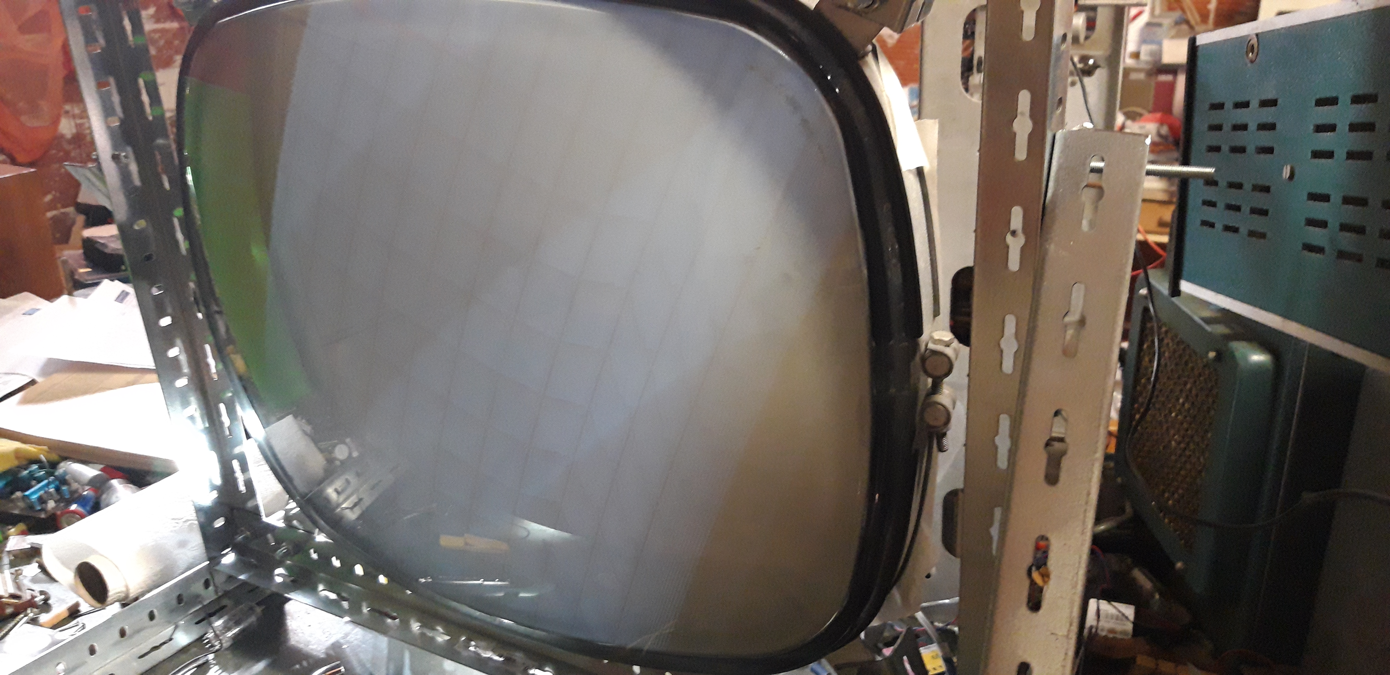

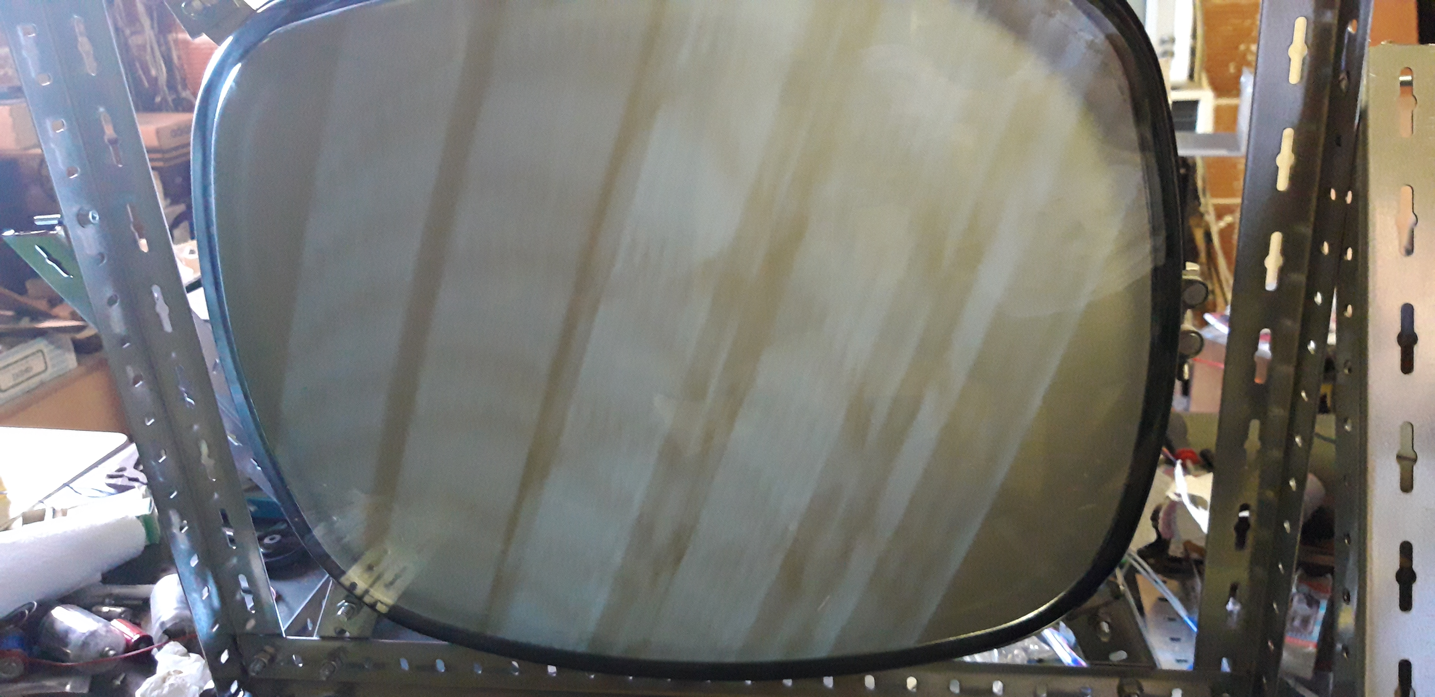

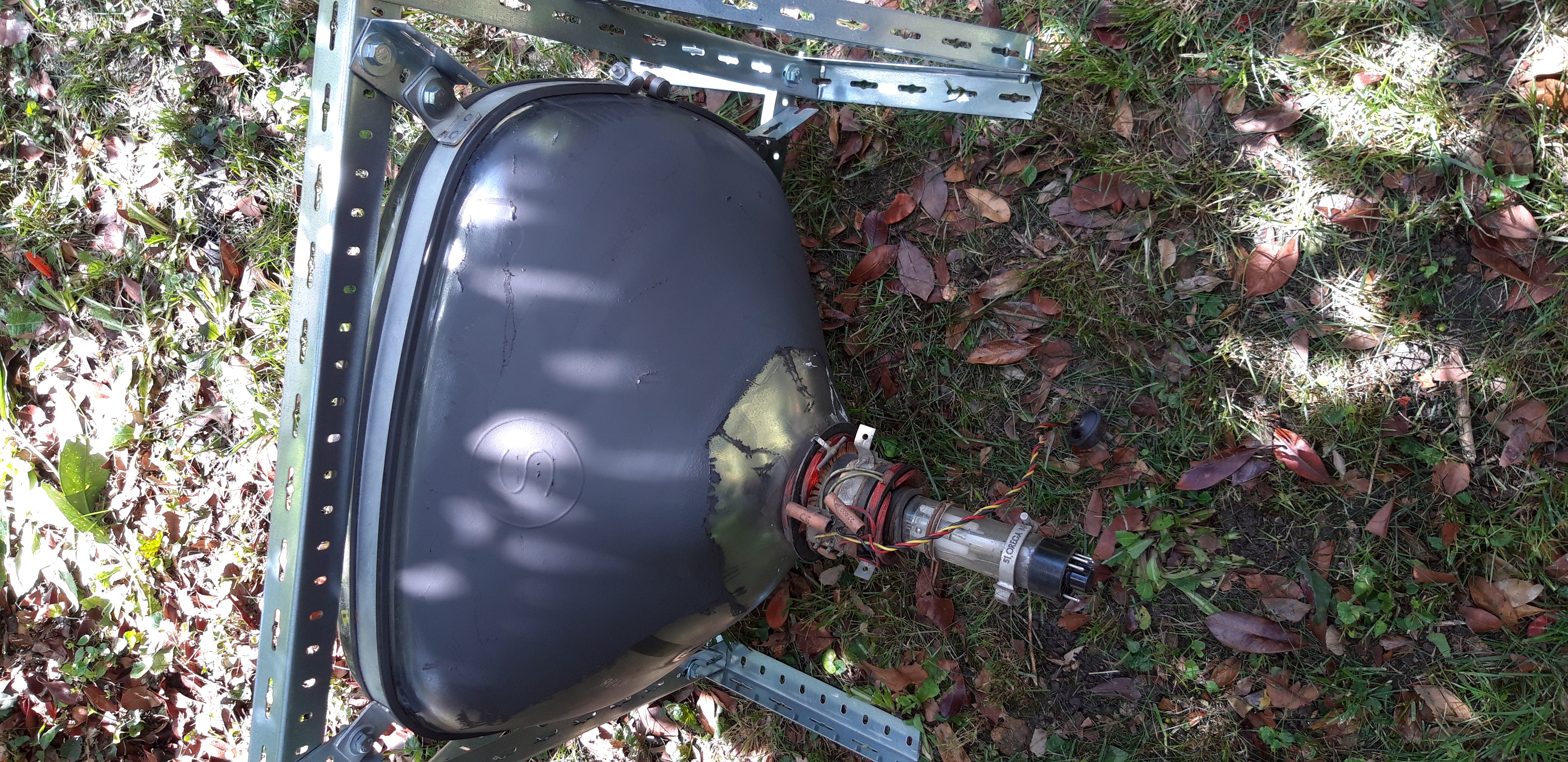

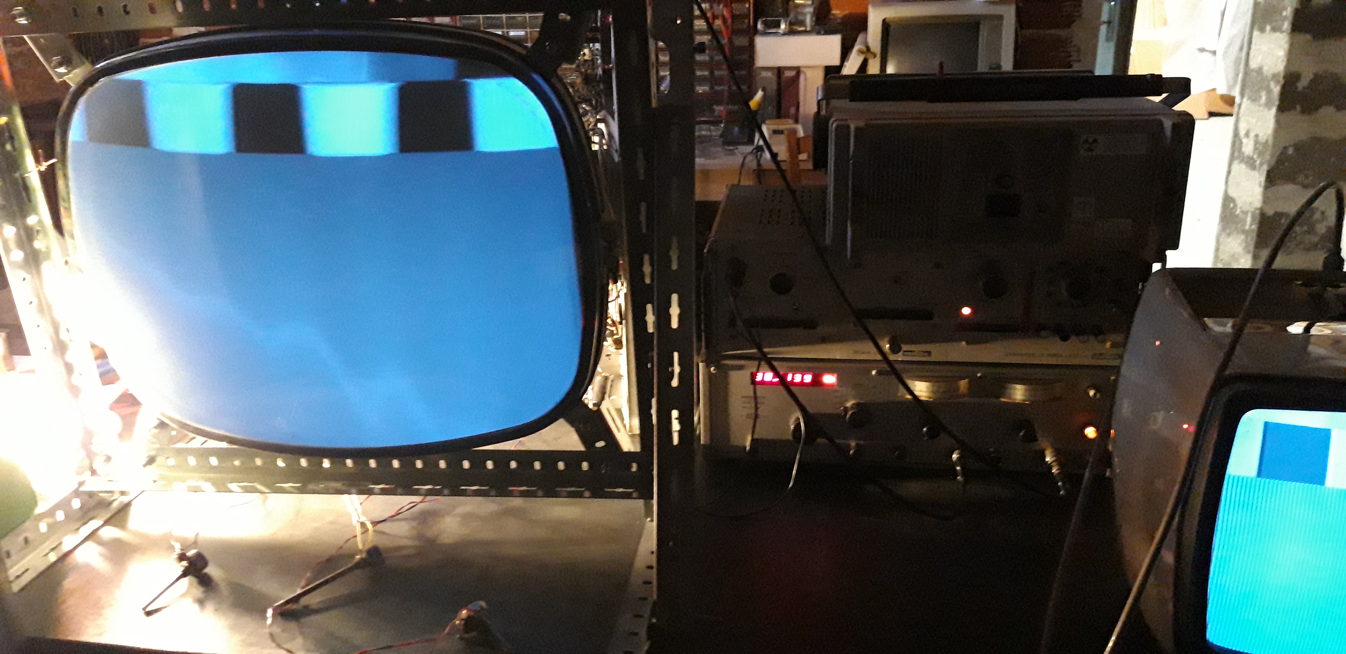

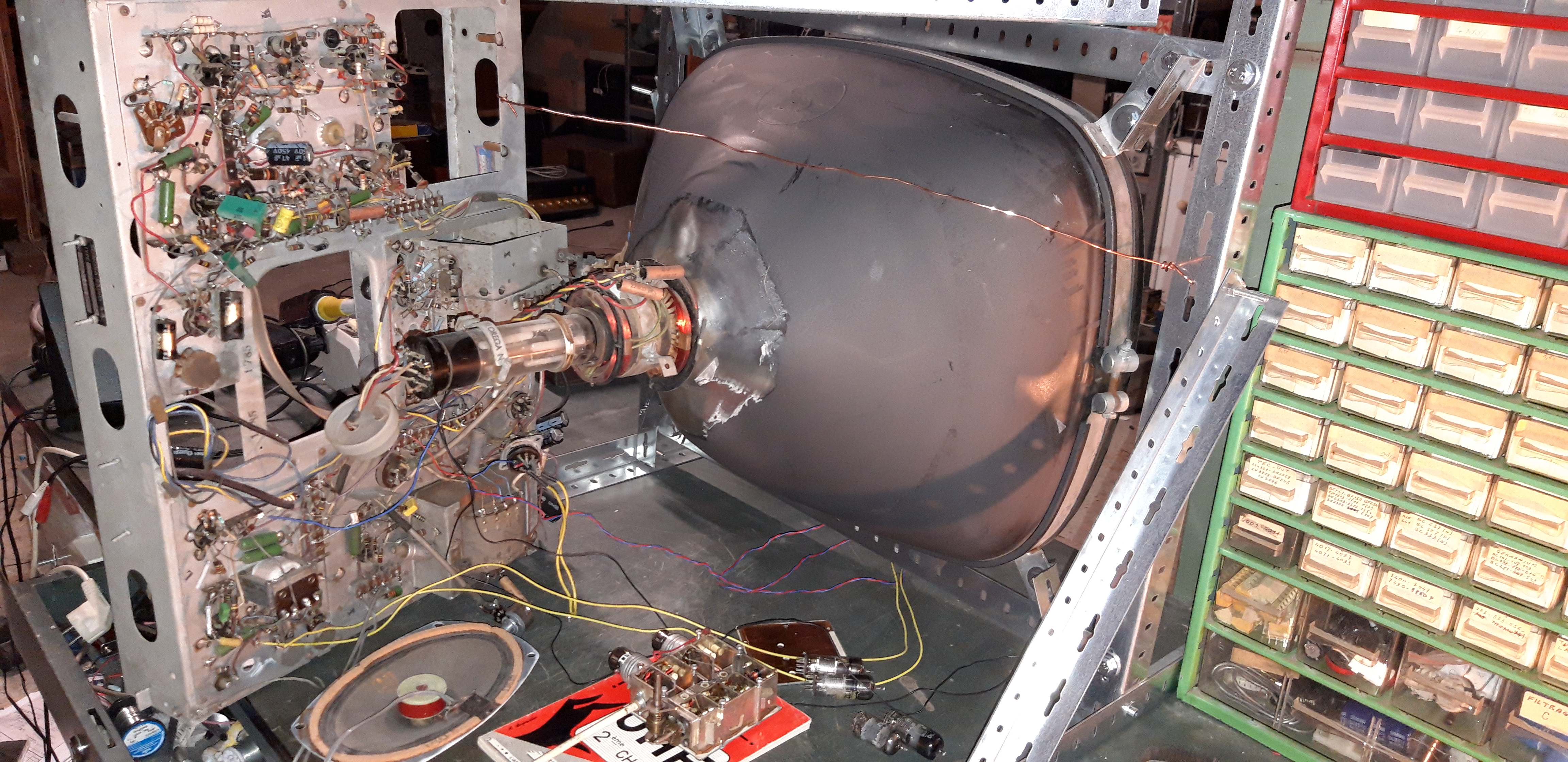

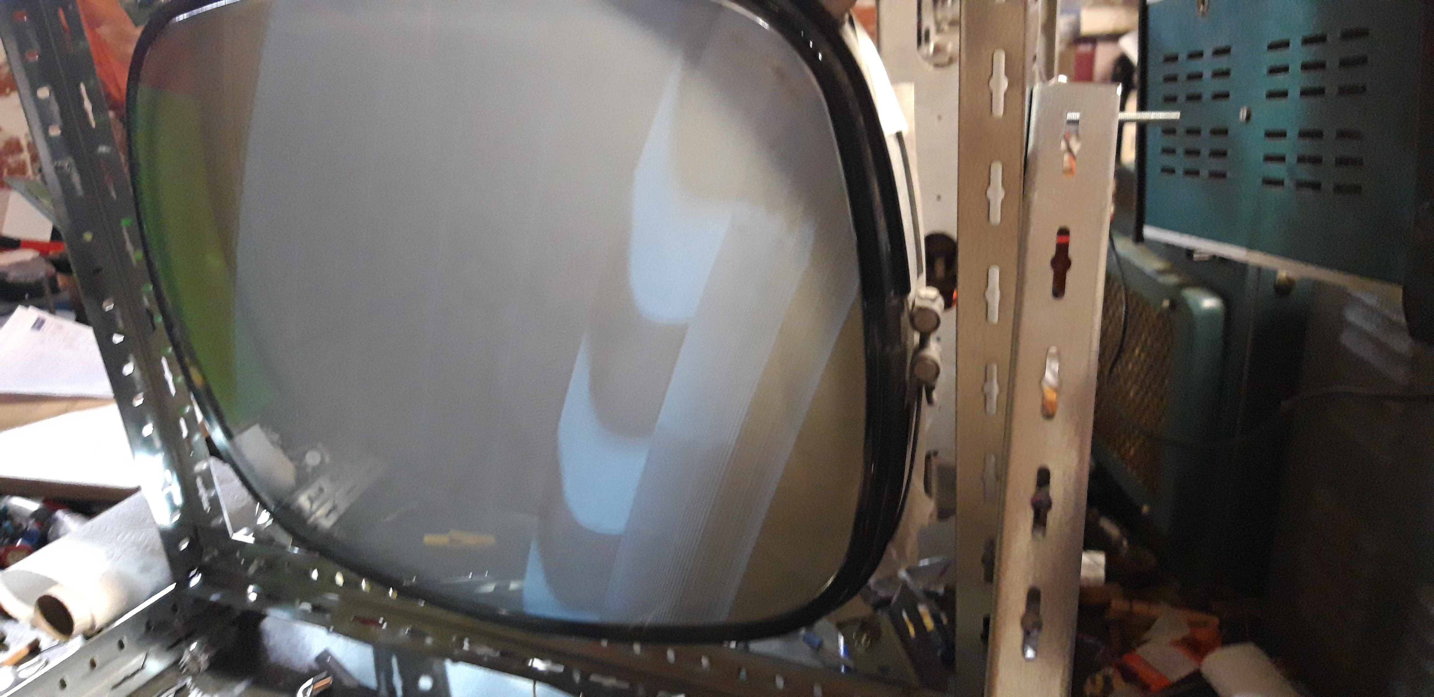

Sujet : Comparateur de phase Tv Nouveau De stockfish  Le 28-05-2022 à 17:01 sta
    Je reprends cette épave aujourd'hui.
    J'ai enfin pu regraphiter le tube avec la bombe Graphit33.
    Le résultat à l'air correct, en tout cas visuellement ->

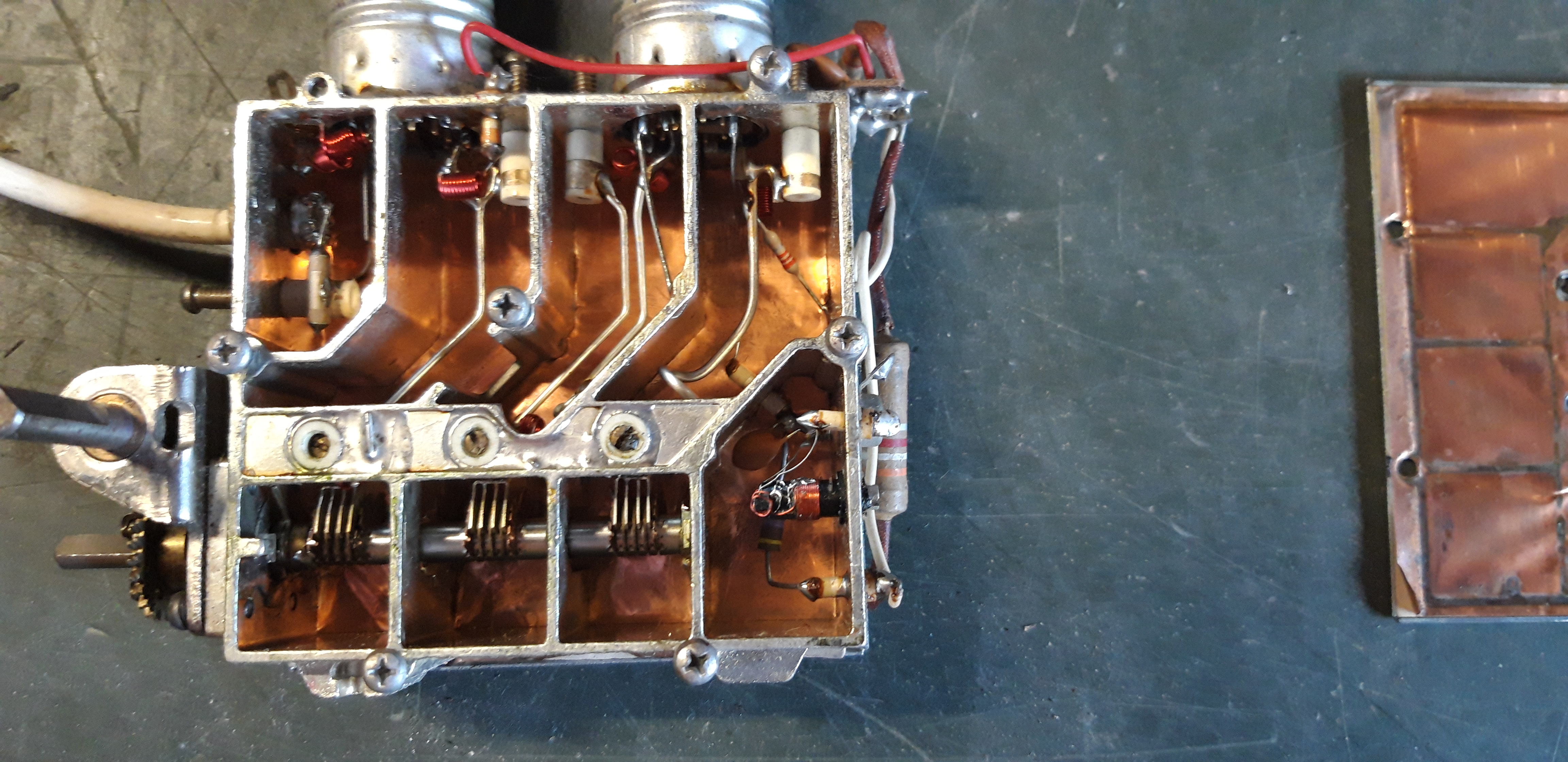

    J'ai ouvert le blindage ->
    Ca semble vraiment correspondre au tuner Orega 7782 ici http://www.tsf-radio.org/…
    Par contre, j'ai du mal à comprendre comment le signal peut passer de l'étage ec88 au suivant ec86. Il n'y a aucun bobinage ou condo commun aux deux etages.
    Une idée ?
Sujet : Comparateur de phase Tv Nouveau De stockfish  Le 29-05-2022 à 12:37 sta
    Après recherche, ça semble être le couplage dit ''par fenêtre'' ->
    Je débute en UHF ...

Sujet : Comparateur de phase Tv Nouveau De Bombarde  Le 29-05-2022 à 16:34 sta
    Hi
    Ce sont des lignes accordées avec capa variable en extrémité dans une cavité, et le couplage par fenêtre comme dit stockfish..c'est pour cela qu'il y a un feuillard de cuivre sous le couvercle pour réaliser les 3 cavités .
Sujet : Comparateur de phase Tv Nouveau De stockfish  Le 29-05-2022 à 17:50 sta
    Merci.
    Oui, il y a le feuillard et on voit bien la fenêtre sur la deuxième paroi près de la vis cruciforme.

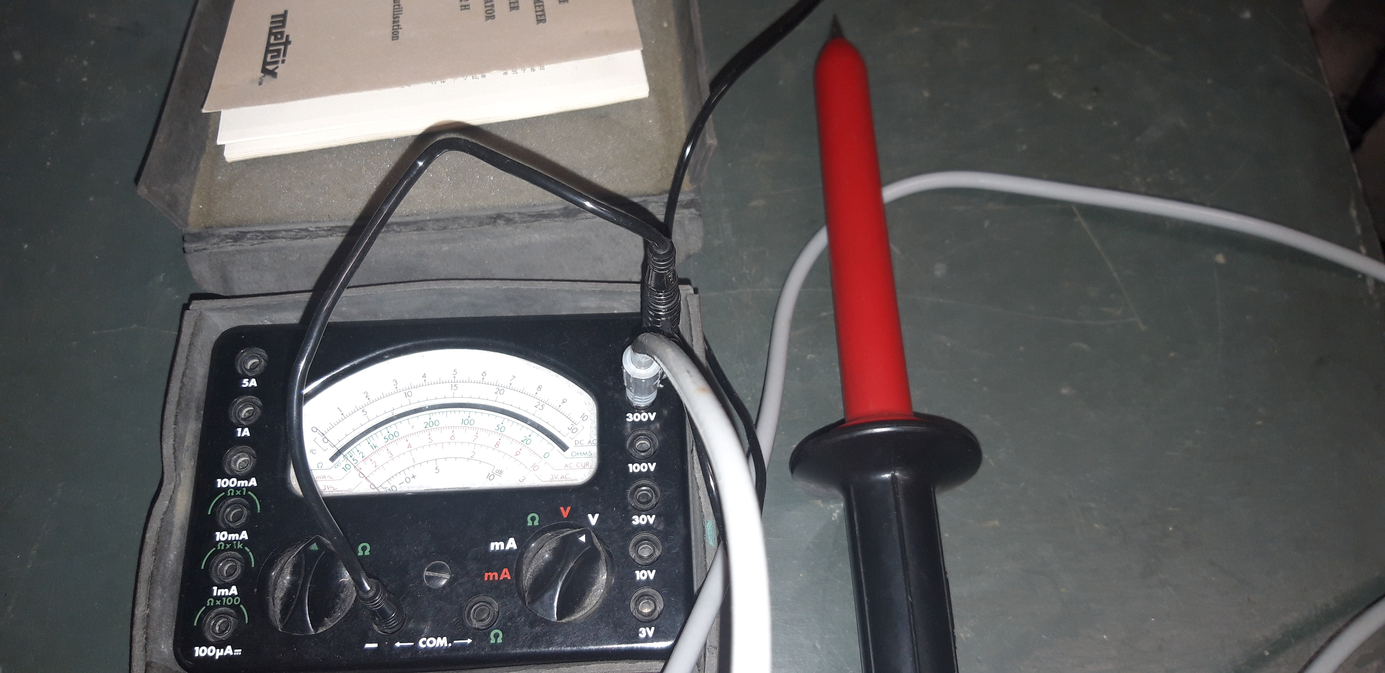

    On peut raccorder le tuner directement sur l'entrée de la FI ......
    Pour mesurer la THT, nous avions un voltmètre électrostatique ou une sonde 25kV à brancher sur un voltmètre classique. Dans mon fouillis, j'ai un voltmètre THT d'un certain âge avec 2 calibres. Je vais regarder

    Pour la tht, j'ai recupéré recemment une sonde tht metrix prevue pour le 462. Elle est toute neuve.

    Ce qui m'interpelle sur tes photos, c'est le manque de contraste du tube. Ne serait il pas fatigué?
Sujet : Comparateur de phase Tv Nouveau De stockfish  Le 01-06-2022 à 17:42 sta
    Si il est probablement très fatigué, il est peu lumineux, l'image est correcte uniquement dans la pénombre.
    Sinon, je m'étais dit que c'était peut-être à cause de l'absence de filtrage tht ? Ou d'une tht faible, javais rafistolé le transfo tht qui etait coupé.
    La difference entre octobre 2021 et aujourd'hui c'est que je dispose d'une sonde tht, je vais pouvoir contrôler sa valeur dès qu'il sera remis en route. Je l'avais remisé pour faire de la place.
    J'avais recupéré ce chassis et ce tube auprès d'un brocanteur qui avait découpé l'avant de la caisse pour en faire un miroir. J'avais trouvé l'idée originale. Il avait extrait le chassis et le tube en coupant tout les câbles. Les potars sont partis avec l'avant. J'ai ajouté un potar luminosité mais il n'est peut-être pas très efficace. Des choses sont peut-être encore à regler de ce coté là.
    Pour les lampes, j'ai vu que c'etait des lampes spéciales uhf. Je vais me procurer le traceur de caracteristiques de radioelec.

Sujet : Comparateur de phase Tv Nouveau De stockfish  Le 04-06-2022 à 17:12 sta
    A force d'arpenter les brocantes, j'avais fini par trouver une sonde THT Metrix prévue pour le 462 ->
    J'ai remis en route le chassis après de long mois en sommeil. La mesure donne 17 kV. L'image est toujours aussi palichone, le graphitage n'a pas vraiment amelioré ce point mais comme évoquait kiki37, c'est en fait plus un problème de contraste que de luminosité :
    - A faible luminosité, l'image a un bon contraste mais il faut la regarder dans l'obscurité.
    - En plein jour, on voit bien une image en augmentant la luminosité mais elle n'est plus du tout contrastée. Le tube n'est donc peut-être pas si fatigué que ça. C'est plus un oroblème de niveau vidéo.
    Pour pouvoir adapter le tuner UHF il faut avant tout que je reconnecte l'étage fi. J'avais supprimé quelques liaisons et les lampes lors des tentatives d'attaque au niveau de la triode preamplificatrice par signal video négatif.
Sujet : Comparateur de phase Tv Nouveau De kiki37  Le 04-06-2022 à 20:33 sta
    Il faudrait peut-être un niveau d'attaque plus élevé en vidéo
Sujet : Comparateur de phase Tv Nouveau De Adams  Le 05-06-2022 à 09:16 sta
    J'ai eu le cas sur une Téléavia ,bonne image mais peu contrastée .
    C'était la diode de détection vidéo .
Sujet : Comparateur de phase Tv Nouveau De cigale  Le 05-06-2022 à 13:22 sta
    diode de détection si hs image pâle vrai. Sauf que pour le moment le signal de la mire attaque la grille de l 'ampli vidéo par un montage'' volant''
    Question : est que le graphitage du tube est relié a la masse du chassis ?
    Si la réponse est non, vous récupérez de la tresse d'un coaxial que vous disposez en diagonal sur le tube ET en contact sur une longue partie avec le graphitage. Vous le fixer solidement dans un angle et vous l attachez sur l'angle opposé avec un ressort. Voir image sur gogol.
    Pour le moment le potentiomètre de contraste est si je puis dire l' atténuateur de la mire qui injecte le signal...Il faudra bien sûr en remettre un en passant par la fi.

    Je transmets la video d'un décodeur tnt sur la grille de l'amplificatrice video el84 via un ampli video dont le gain est réglable ->
    Au max, il donne 1,5 v pp, ça ameliore un peu, on dirait mais ca reste insuffisant.
    Voici une captation, la camera n'a pas trop reussi à faire le focus donc c'est un peu flou.
    https://www.dropbox.com/s…
    Pour resituer ce bricologe, il s'agit d'un châssis Sonora en grande partie desossé (pas de rotacteur), plus de potars, cablages sectionnés ->
    En décembre 2020, cigale avait pu mettre la main sur un schéma très proche mais moins perfectionné. Le mien avait un comparateur de phase que j'ai du supprimer pour parvenir à stabiliser l'image. Maintenant l'image est stable.
    L'idée aujourd'hui, c'est d'envoyer le signal via l'entrée antenne, et pour compliquer un peu les choses via un tuner uhf à lampes. Ajouter la 2ème chaîne à un poste qui n'a même pas la première chaîne, en quelque sorte.
    Du boulot en perspective car il y a aussi des manques dans l'etage fi ... J'essaie de le reconstituer.

    Ca avance dans la reconstitution de l'étage FI, j'ai pu remettre en service deux lampes et la détection.
    Il manquait deux connexions et une resistance d'alimentation en HT.
    J'ai pu injecter un signal modulé sur la grille de la deuxième fi video et visualiser le signal démodulé à l'oscillo sur la grille du preampli vidéo. Ce signal est maxi lorsque la porteuse HF est à 32,5 MHz. C'est conforme aux attentes.
    En plus, la situation s'améliore nettement au niveau de l'image sur le cathoscope, elle est beucoup plus contrastée qu'en attaquant l'ampli vidéo ->
    Plus qu'une ef80 à reconnecter ...

    Merci pour vos encouragements. J'ai terminé la reconstitution de l'étage fi ->
    J'ai pu aussi replacer le potar de contraste donc je vais pouvoir tenter la mise en place du tuner ce we.
    Par contre, j'ai tenté d'envoyer en modulation de mon géné HF sur 32 MHz, la sortie video d'un decodeur tnt. Le signal est injecté sur la grille de la première ef80.
    L'image traverse bien la chaîne fi et s'affiche sur le cathoscope mais elle est de qualité déplorable : très faible définition (image floue), obligation d'augmenter la luminosité pour la voir mais dans ce cas absence de nuances (pas de gris, c'est tout noir ou tout blanc). Ca ne laisse presager rien de bon pour la suite mais peut-être je me trompe.

Sujet : Comparateur de phase Tv Nouveau De stockfish  Le 18-06-2022 à 08:40 sta
    Merci pour ces pistes. Je relèverai dans la journée les oscillogrammes sur la cathode du tube image.
    Pour vous donner une idée, j'ai fait la même manip avec la sortie vidéo d'une mire metrix modulant un signal hf. 28, 30 ou 32 MHz ne change pas grand chose sur la qualité image obtenue ->
    A droite un tv témoin pour contrôler la mire en direct.
    Ensuite, j'ai pu connecter le tuner uhf par 3 fils + fil de masse :
    - chauffage repiqué sur une des lampes
    - ht connecté sur ht3 (217 v)
    - sortie hf connectée sur grille première ef80.
    Mire uhf connectée sur entrée antenne : quelques apparitions furtives d'images très faibles et non stables.
    Après contrôle du signal de sortie du tuner par un oscillo de bande passante 100 MHz : aucune oscillation. Je vais faire une mesure du débit ht dans ce tuner pour commencer.
    Bref, rien ne va ...

    il faut brancher le tuner sur 170v et pas plus...
    ensuite la sortie du tuner doit être raccorder avec un câble blindé à faible capacité sur la grille de la 1ere EF 80 à travers un condensateur de 2000pf.

Sujet : Comparateur de phase Tv Nouveau De Bombarde  Le 18-06-2022 à 17:59 sta
    Re
    trouvé sur le site abandonsware
    Regardez Page 24
.PDF
Sujet : Comparateur de phase Tv Nouveau De Bombarde  Le 18-06-2022 à 18:04 sta
    Re
    Dans le n° 1077 du 15/07/1964 page 24 tout est expliqué. Si on regarde les pub de l'époque dans les premières pages il y a des adaptateurs UHF.
    Bon week end

Sujet : Comparateur de phase Tv Nouveau De stockfish  Le 18-06-2022 à 21:47 sta
    Je viens de relever la bande passante à -6 dB de la chaîne fi : ->
    Elle est très étroite (moins de 4 MHz). Si j'ai bien compris elle devrait être de l'ordre de 9 ou 10 MHz pour transmettre une image de 819 lignes. Ca explique donc sans doute le flou de l'image de la mire.
    La porteuse MF vision donc le -6 dB sur le flanc gauche est à 28,7 MHz.
Sujet : Comparateur de phase Tv Nouveau De Bombarde  Le 19-06-2022 à 18:04 sta
    La FI n'a pas assez de bande passante, elle devrait être plate en haut et la porteuse 28,01Mhz à -6 db.(pour 819lignes)
    La Fi nécessiterait un bon réalignement.......
