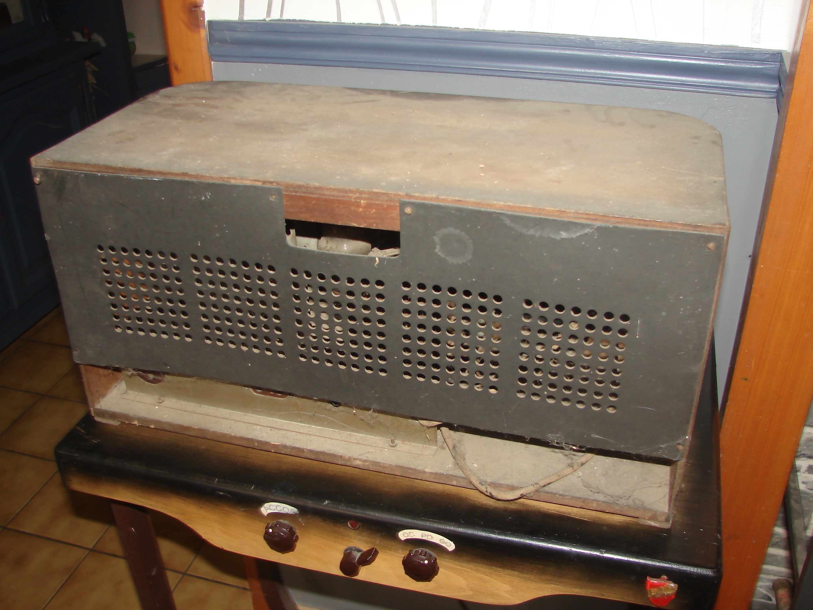

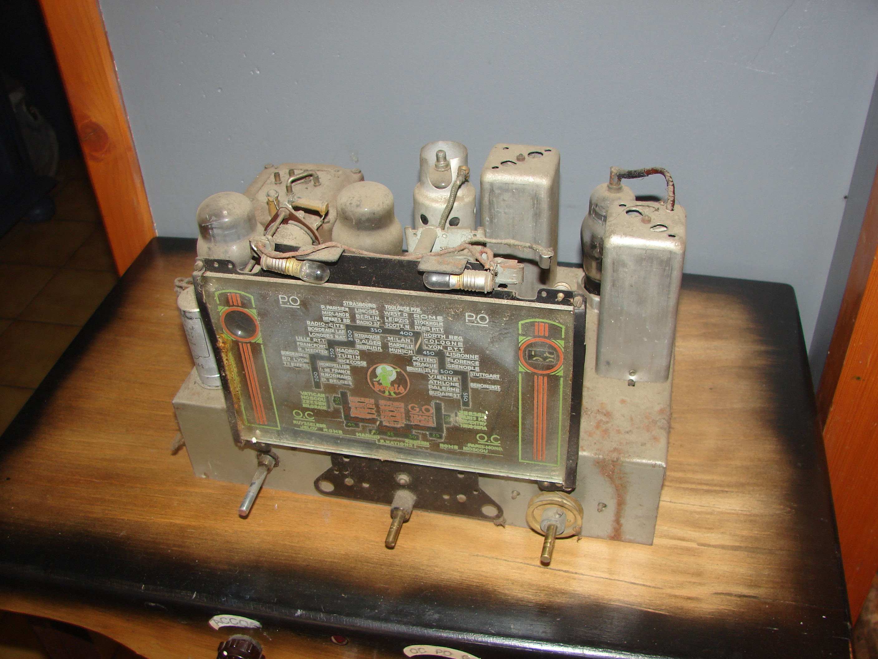

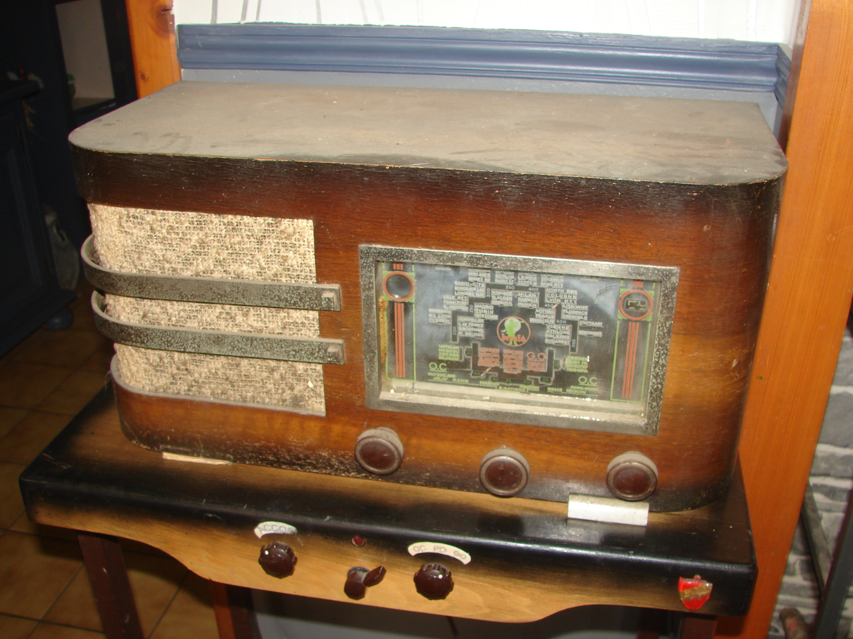

Connaissez-vous cette radio ?

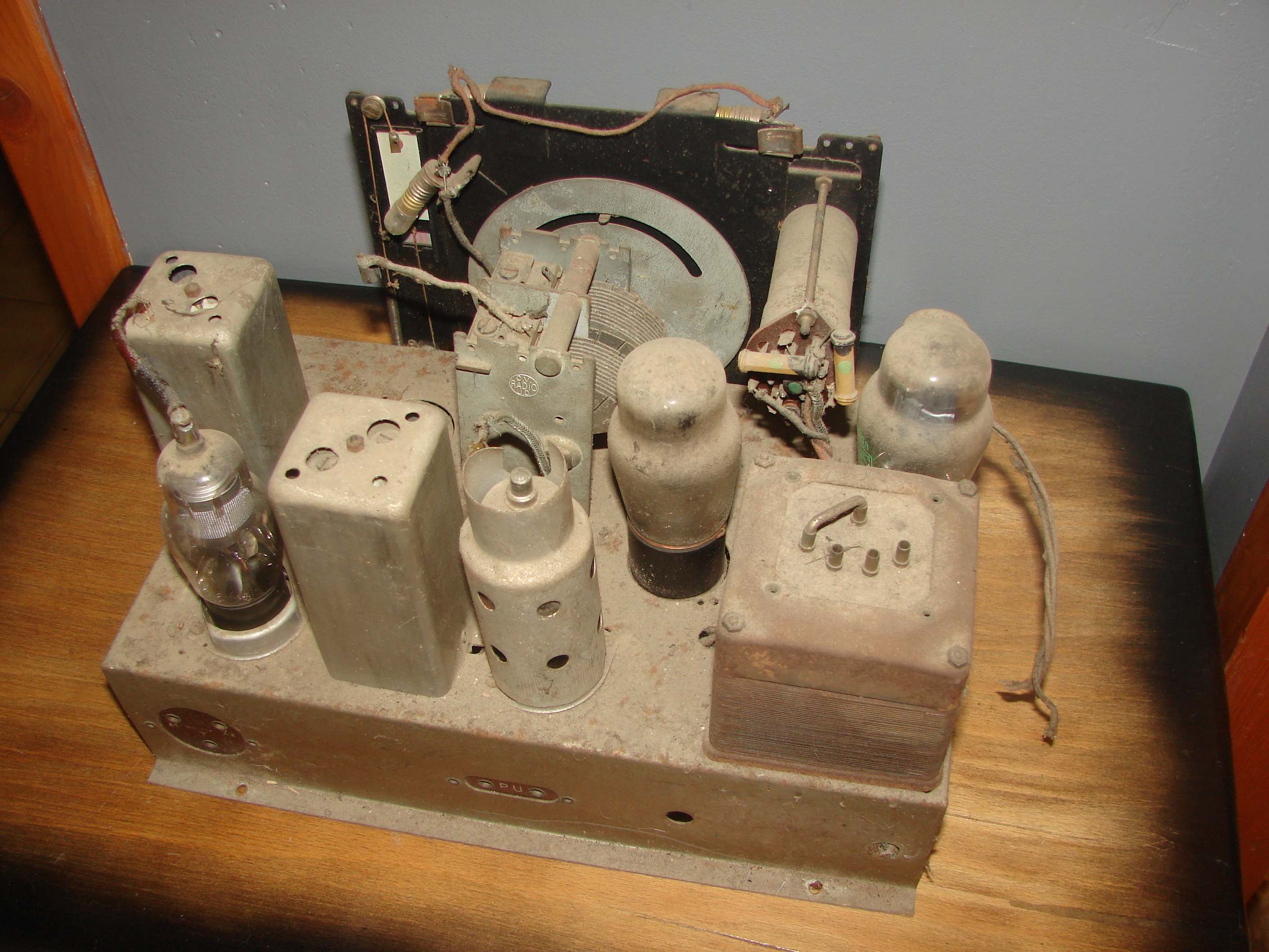

Tubes : 5y3gb, 6F6g, 6Q7, 6k7, 6AF7 et ?????
Sur le cadre en vers il est écrit « TSF Berald ou TSF Heralb »
Il me manque le tube oscillateur peut être 6E8, 6A8 ou 6TH8
Merci d’avance

Sujet : TSF Berald ou Heralb Nouveau | De f6cer Le 25-03-2021 à 10:29 sta |
Oui mais c’est moins poétique ..... pour la changeuse de fréquence, n’importe quel tube 6A8 ,6TH8 , 6E8 , 6K8 peut fonctionner sans rien modifier .......mais au minimum il va falloir faire la poussière

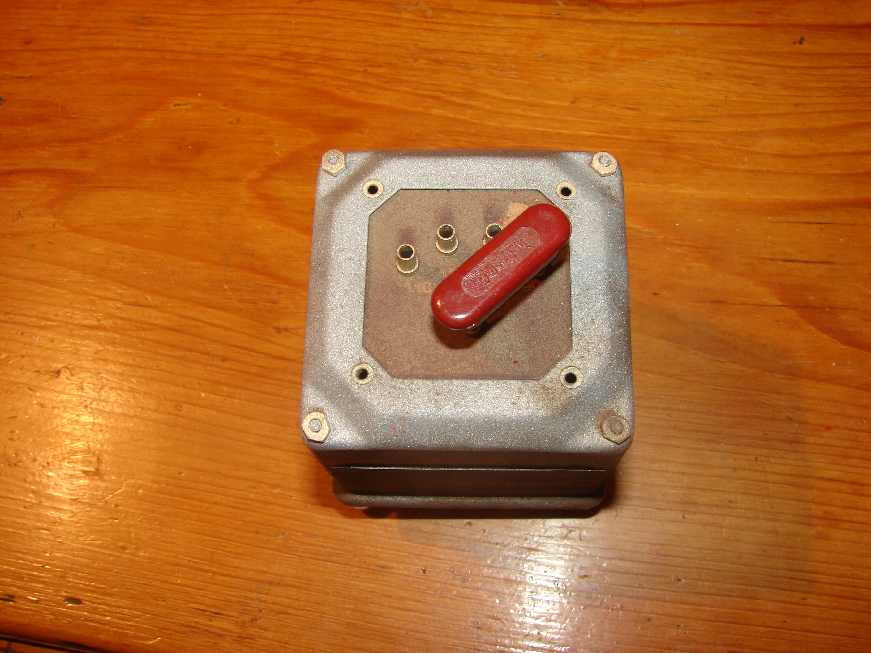

Sujet : TSF Berald ou Heralb Nouveau | De Michel87 Le 25-03-2021 à 10:46 sta |
Si c'est le répartiteur de tension au-dessus du transfo qui fait office de fusible, il n'est pas près de fondre.
Sujet : TSF Berald ou Heralb Nouveau | De Michel87 Le 25-03-2021 à 17:47 sta |
Question de chance, ou de hasard: phase ou neutre sur la barrette du sélecteur
A part ça, pas de fusible visible sur cet appareil.
Sujet : TSF Berald ou Heralb Nouveau | De Dominique Le 25-03-2021 à 19:39 sta |
Merci pour vos réponses
Je confirme, pas de fusible, et oui c’est plus que dangereux ! Je vais le changer par se type de fusible, mais malgré tout il faudra quand même faire attention aux picots.
Bonne soirée
Sujet : TSF Berald ou Heralb Nouveau | De Michel87 Le 25-03-2021 à 20:33 sta |
Sage précaution, bien que l'on trouve parfois des TSF qui ne soient pas protégées, peut-être simplement par souci d'économie, déjà !
Le porte fusible à broches ci-dessus est un modèle largement répandu fabriqué par la Manufacture Française d'oeillets Métalliques dans les années cinquante.
Sujet : TSF Berald ou Heralb Nouveau | De HLJ Le 28-03-2021 à 12:26 sta |
Dangereux ?
Tout est dangereux ...
En principe les postes de radio ont un carton arrière fermé au moyen de vis, avec un avertissement écrit de ne pas enlever le panneau arrière si le poste est branché sur une prise de courant, donc si l'utilisateur respecte ces consignes pas de danger.
Il ne viendrait à l'idée de personne de censé d'ouvrir un tableau de distribution électrique sous tension et d'aller y mettre ses doigts partout et n'importe comnent sans réfléchir, cela tient du suicide, donc pourquoi le faire avec un poste de radio branchés sur le secteur ?
Sujet : TSF Berald ou Heralb Nouveau | De joel gontier Le 28-03-2021 à 13:38 sta |
Bonjour. pour la marque c'est HERALD.

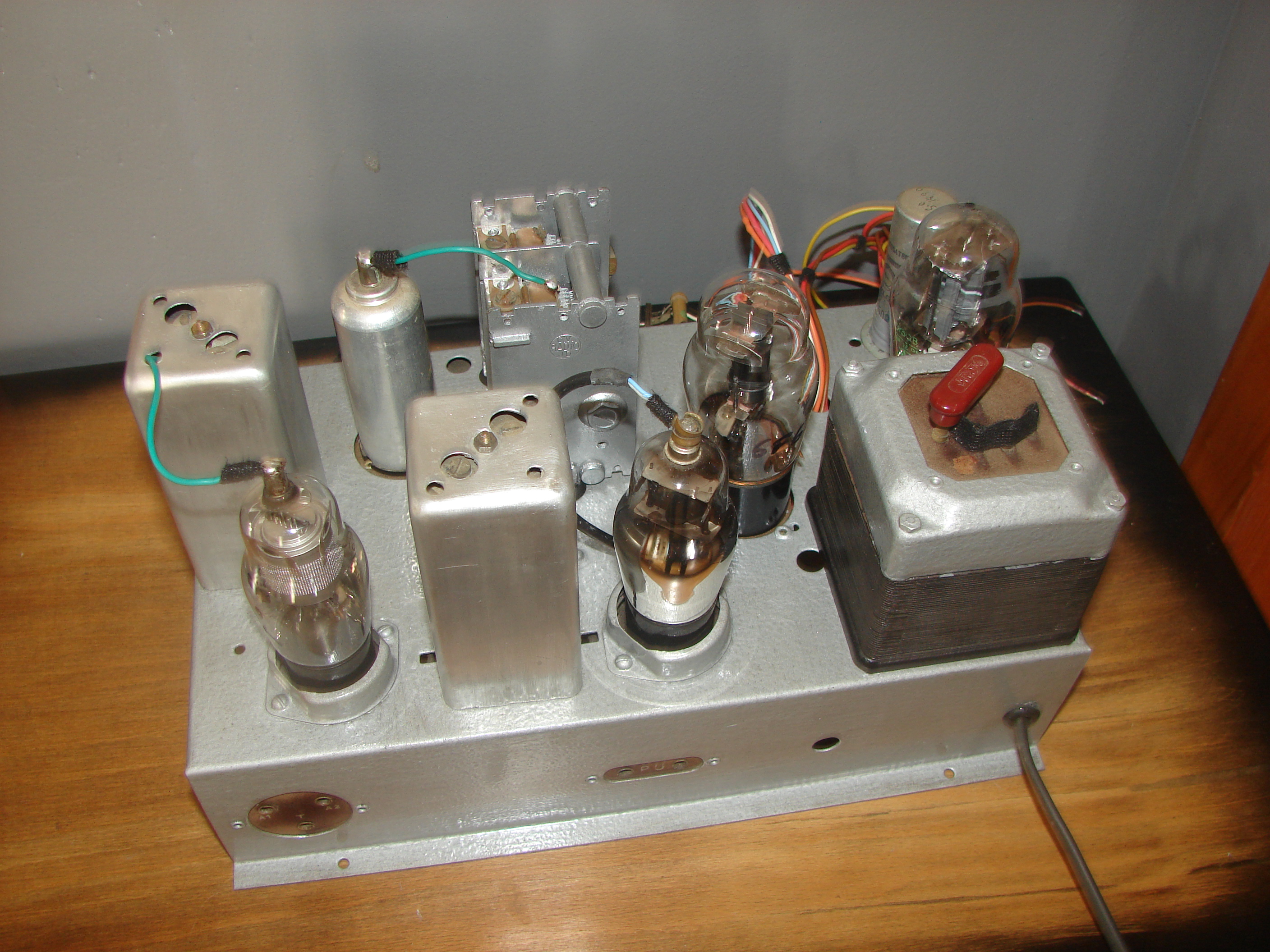

Sujet : TSF Berald ou Heralb Nouveau | De Dominique Le 19-04-2021 à 10:58 sta |

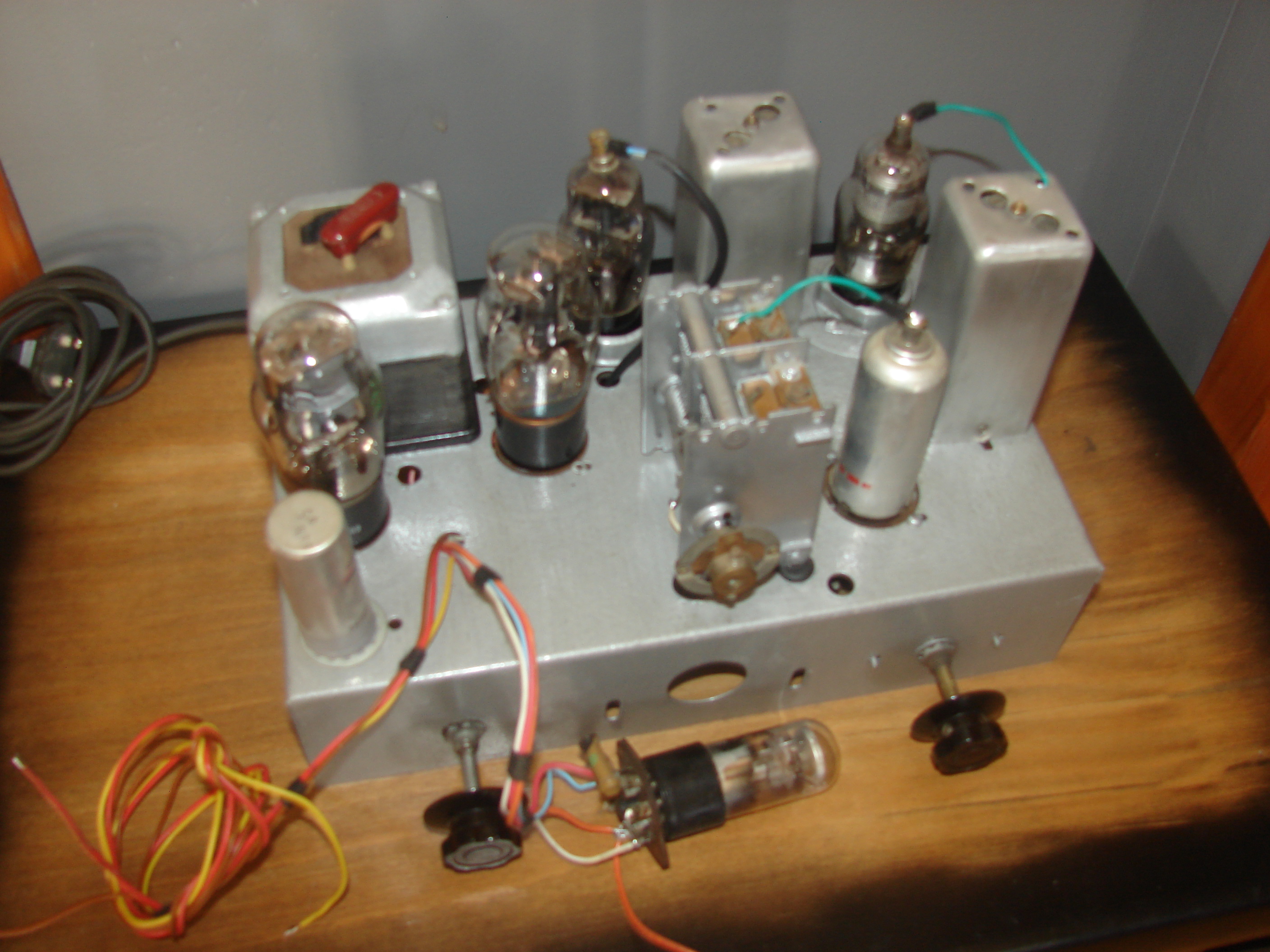

2 photos pour donner des nouvelles de la restauration
J’ai monté une 6E8 en oscillateur, et elle fonctionne parfaitement en GO et PO
Bientôt la suite
Bonne journée à tous
Sujet : TSF Berald ou Heralb Nouveau | De Dominique Le 19-04-2021 à 13:05 sta |
C'est propre, on dirait un châssis neuf !
Dominique.
