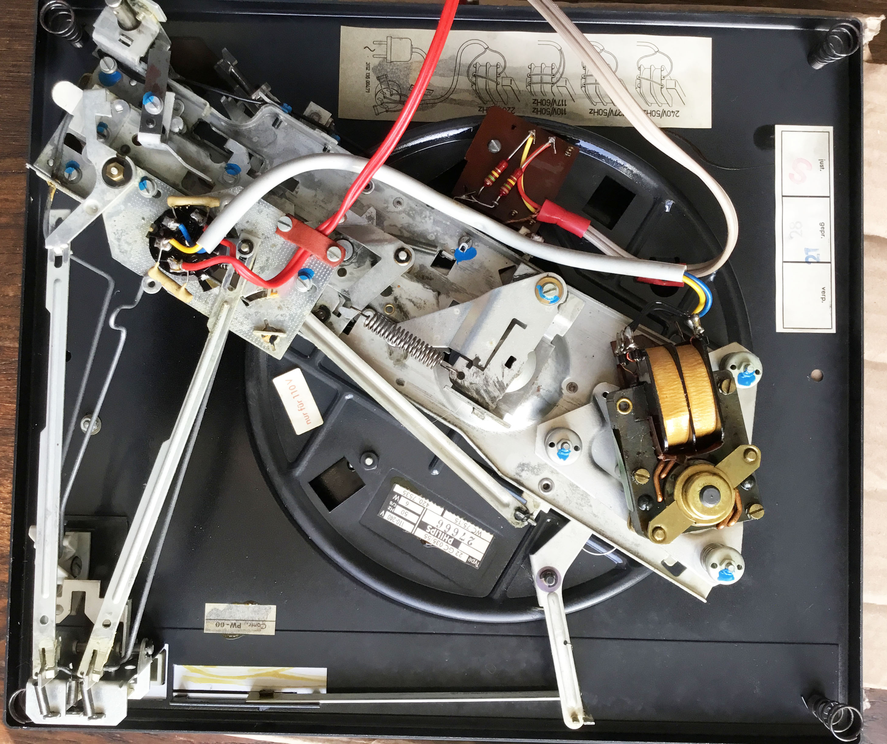

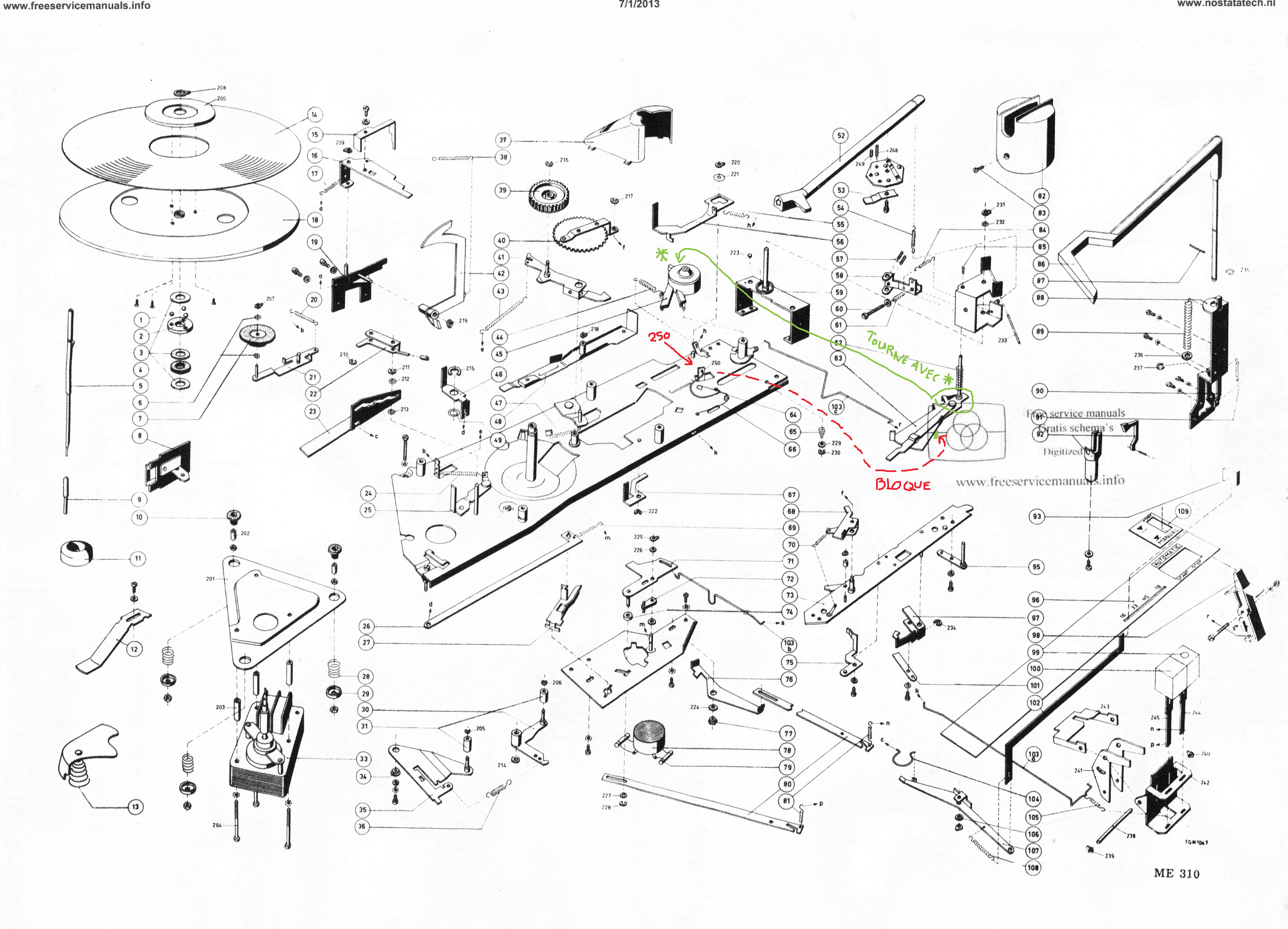

    2éme problème mécanique que je n'arrive pas à comprendre : (je vous joins aussi le schéma)
    J'appuie sur START AUTOMATIC,
    La lame 73 avance, la pièce 45 monte, le bras se lève, 45 tourne d'abord dans un sens (inverse à l'aiguille d'une montre), puis au moment où elle tourne dans l'autre sens, elle devrait emporter le bras vers le disque grâce à la pièce 63. MAIS dessous, la petite pièce 250 avance, bloque 63, l'empêche de se diriger vers le disque, et tout revient au point de départ avec le recul de la lame 73. ???
    J'y ai passé des heures, pas facile à regarder dessous en tenant le plateau au-dessus de la tête !

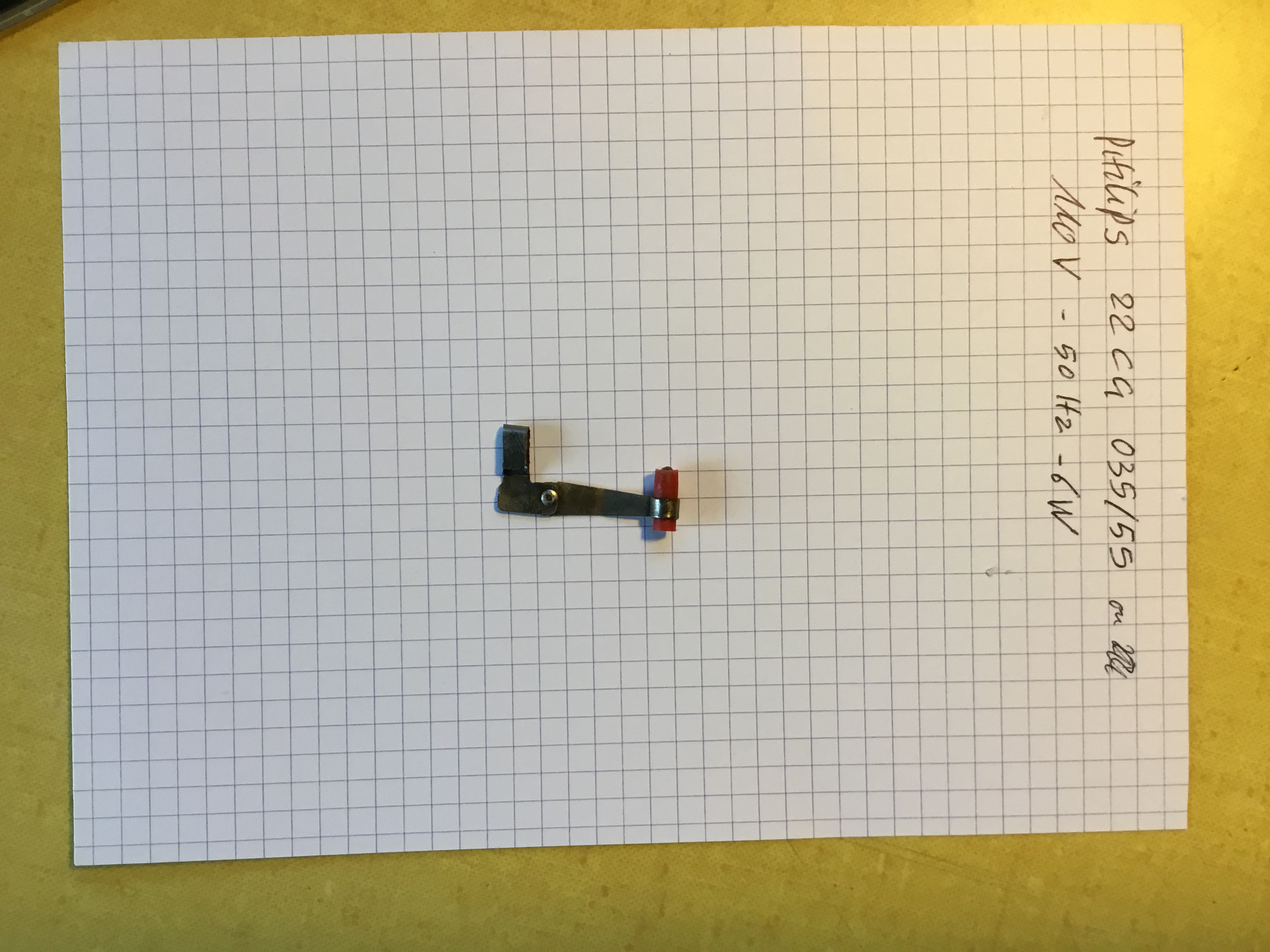

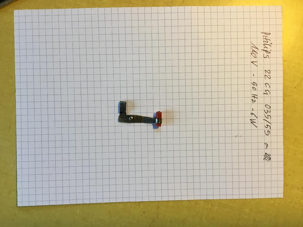

    J'ai trouvé aussi cette petite pièce (photo)dessous la platine en la sortant du poste, je ne sais pas d'où elle vient ? pas sûr qu'elle vienne du mécanisme, je ne la trouve pas sur le schéma.

    Je pense que la sélection de vitesse n'agit pas que sur la position du galet. Elle doit agir également sur un levier qui déplace une butée, laquelle stoppe le bras dans son mouvement de rotation, au bon diamètre du disque !
    Je pense même que c'est le levier vertical et complètement à gauche sur votre photo qui a cette fonction. A vérifier: bougez le bras et regardez dessous ce qui pourrait limiter sa course en fonction de la sélection de vitesse.
    En ce qui concerne la petit pièce ''en rab'' gardez-là précieusement, elle vient peut-être de cette platine!
