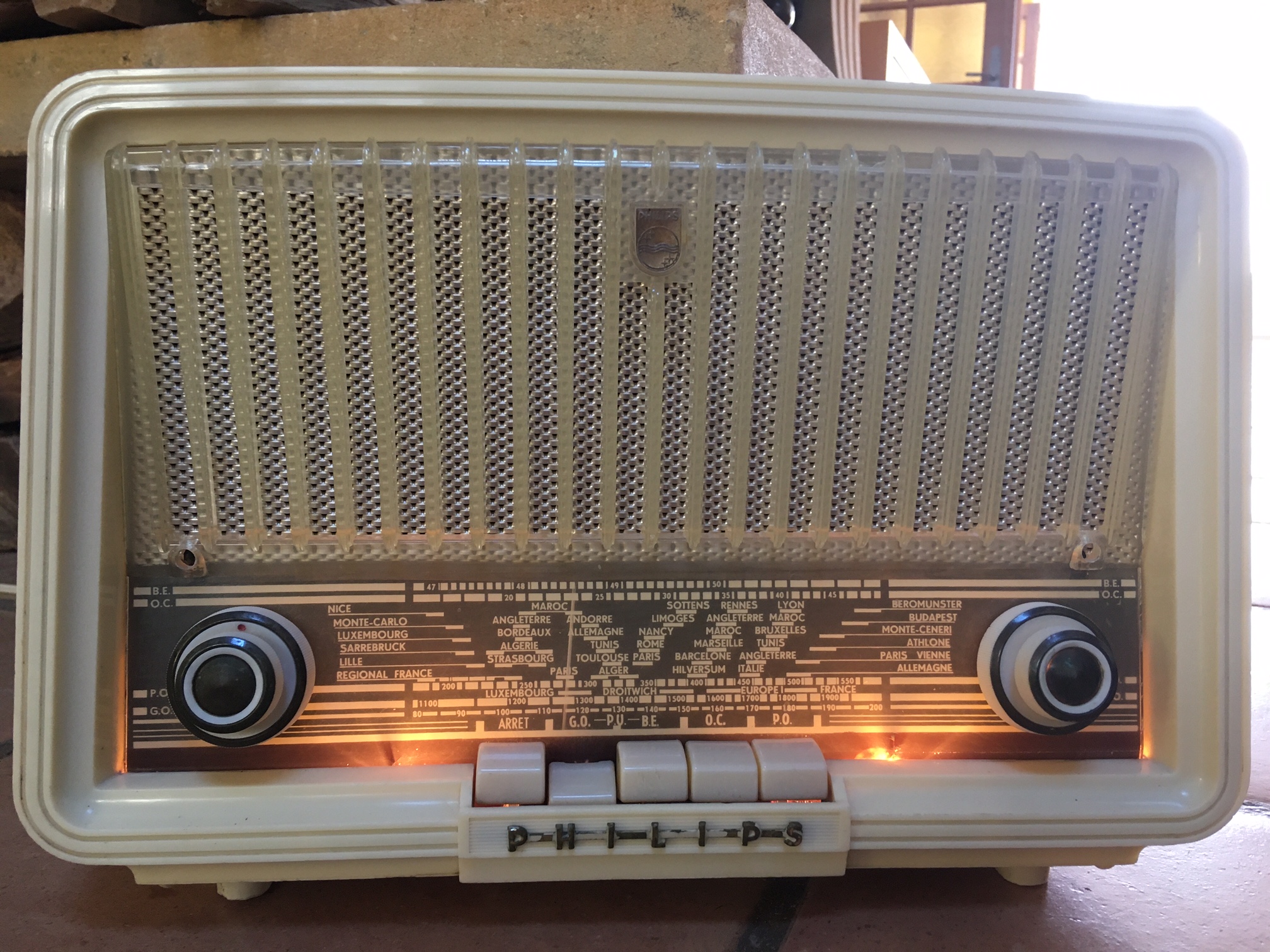

Sujet : changement ampoules B3F70A Nouveau | De chardu Le 08-04-2021 à 14:43 sta |
Et la lumière fut !! ![](s1.gif)
Merci a tous pour vos conseils et infos
J'en ai profité pour le nettoyer un peu
Il ronfle un peu plus maintenant qu'il y a la lumière mais ça n'est pas très grave

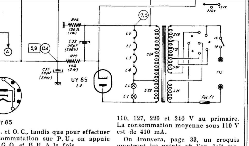

Sans rien changer, j'ai dans l'idée qu'il ronfle parce que le transfo se met à genoux à cause non pas des lampes de cadran en elles-mêmes, mais d'un condo de liaison qui fait surconsommer la finale BF. On commence alors à tutoyer les limites du transfo.
Si c'est bien le cas le poste risque de ne pas tenir longtemps à ce régime.
Sujet : changement ampoules B3F70A Nouveau | De provence Le 08-04-2021 à 21:20 sta |
re
effectivement Nicolas
C29 C30 C35 surtout C29
et contrôler ou changer C32 C 33
au niveau de l'alim

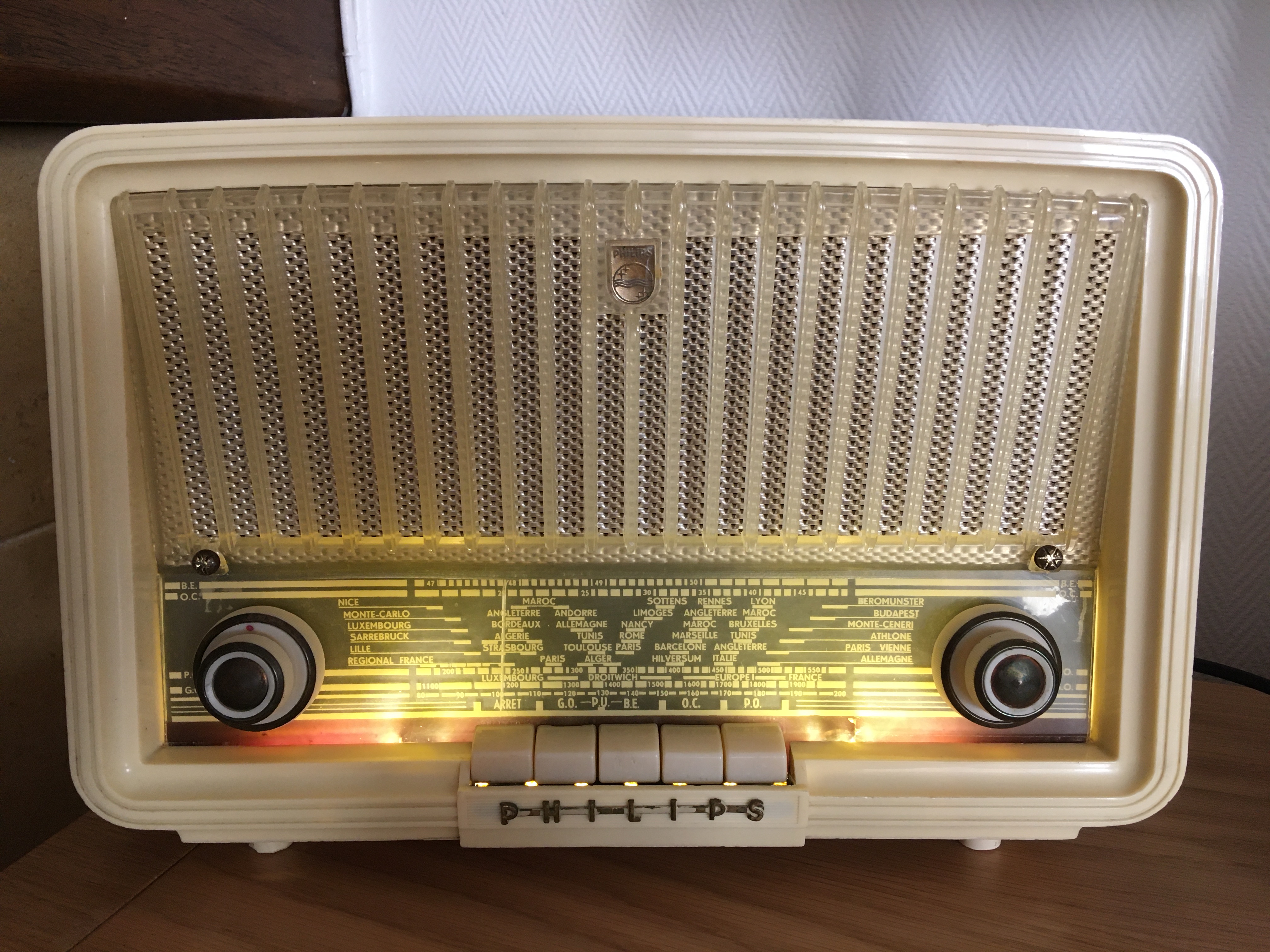

Sujet : changement ampoules B3F70A Nouveau | De chardu Le 16-04-2021 à 11:13 sta |
Alors ce poste ne ronflait pas autant avant le changement de lampes
En fait Je suis content qu'il fonctionne mais loin de moi l'idée de m'en servir pour écouter RTL en GO car c'est la seule radio que je capte a peu près proprement a la campagne
Je pensait me servir du poste plutôt comme deco et le fait que la lumière s'allume était le plus important pour moi.
J'ai donc opté pour le changement suivant:
Je n'ai absolument rien touché au fonctionnement d'origine et j'ai soigneusement roulé le câble d'alim a l’intérieur en prenant bien soin de ne rien abimer et j'ai installé un petit ruban de led avec un petit transfo 12v le tout fixé au double face afin de pouvoir le retirer sans laisser de traces et pouvoir remettre le poste a son état d'origine.
Le rendu est maintenant celui désiré
En tous cas merci pour votre réactivité ainsi que tous vos conseils d'experts
Chardu
